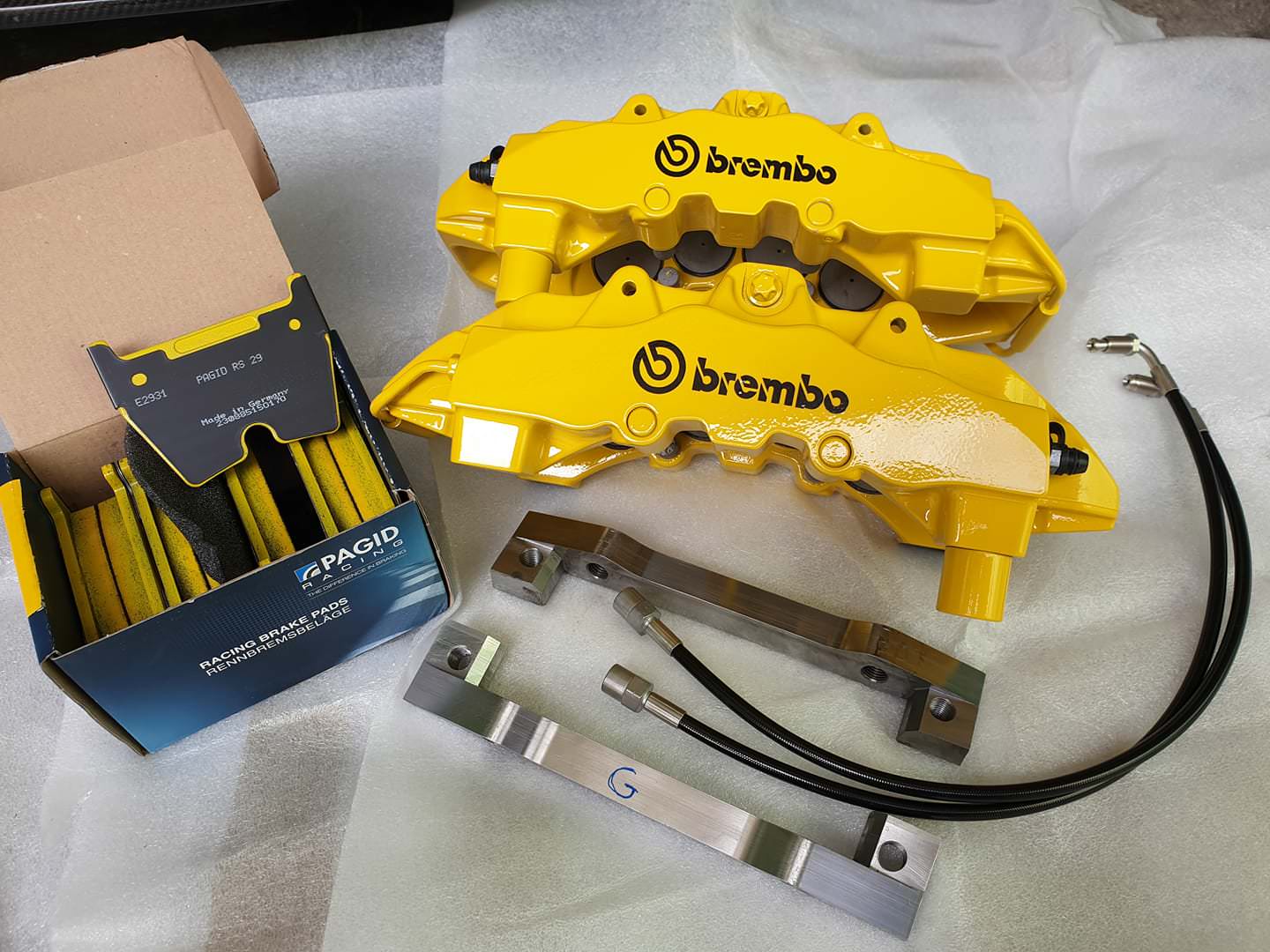

Hop nouveau étriers 8 pistons brembo de lamborghini, plaquettes Pagid rs 29, cales sur mesure, durite sur mesure.. reste a monter voir si ok... montage ce fait sur disque oem, bon moi j ai des disques PFC ça ira mieux
c'est fat :o

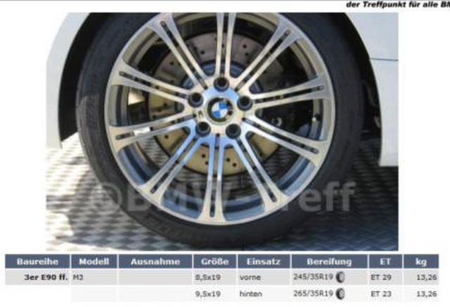

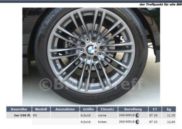

apex en 10x18 c'est 9kg...
donc les 1.5kg on y est loin...

Je pense qu'on parle Avec les pneus parce que nues c'est 11K max...

Bon, du coup j ai repris mes pesées ( c est mieux que du théorique ;-),car tu me mets le doute, et j ai eu toutes ces 3 janteS:
Avant, avec pneus:
-apex 18* 9,5 : 20,3 kg
- 220 M (forgées) en 19: 22 kg
- 260 M en 18: 21 kg
Arriere, avec pneus:
-apex 18x10 :22 kg
- 220 M: 23,5 kg
-260 M:  24,5 kg
Donc pour résumer, tout le monde a gagné ( ou perdu, c’est selon) car est pas 3,5 kg mais 2,5 maxi derriere et 1,7 kg devant.
ce qui , je l’accorde, reste important!
nota: les arc8 sont un peu plus légères encore que les EC7
