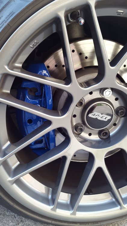

Un peu de peinture sur les étriers... avec le kit Foliatec..
Pas mal!
C'est pas trop compliqué? tu as tout démonté ou juste enlevé du disque?
Manque plus qu'un petit stiker ///M
Le 26/08/2018 à 13:48, loki a dit :
Pas mal!
j ai rien démonté a par la roue, tu lève la voiture d un coté au cric et tu fait les deux roue d un coté en même temp, tout est fourni dans le kit, brosse métallique, nettoyant frein, pinceau, peinture et durcisseur, tu passe un coup de nettoyant frein, un coup de brosse, tu mélange la peinture et le durcisseur et tu peint au pinceau étriers avant et arrière, une couche devant une couche derrière, ensuite tu repasse direct une deuxième couche puis tu remet directement les jantes, hop tu fait vite la préparation nettoyage de l autre coté pour pas que le durcisseur durçi avec la peinture et tu peint..

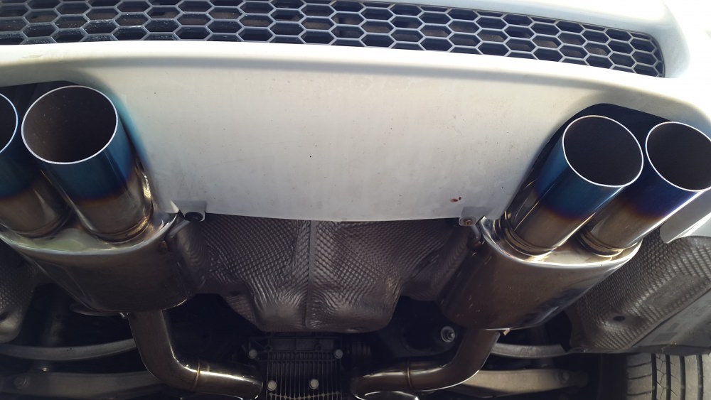

Bon montage du silencieux ebay import Allemagne.. le galère rien de droit, obliger de tout reprendre pates, fixations, ect, embout d échappement un peu court il manque 4cm je pense, ils sortent pas assez, le son c est juste un peu abusé lol, ah oui c est sur la c est un V8.. je suis full decata déjà donc c etait sympa avec le silencieux stock car a bas régime c etait discret et aucun problème d oreille dans l auto, mais la même a bas régime c est bruyant, désagreable en dessous de 3 000t, je suis DKG je peux plus rouler en D ??... je gagne 10kg
Sinon j ai monter les nouvelles sondes lambda aussi...
Modifié par julien8634

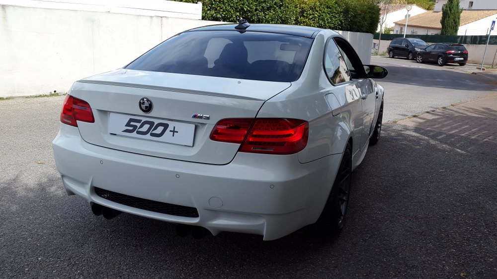

ça fait rêver comme retour...sans compter que là, ça touche le bouclier AR donc ajustement pas terrible du tout
il y a 1 minute, jack78 a dit :
heu peut etre c est la photo mais ça touche pas quand même j ai fait au mieux et difficile de faire mieux, oui pas terrible tout ça.. a éviter pour celui qui a pas envie de galerer, 3, 4h de taff a deux personne
Bon j ai relevé la banquette arrière, ça va un poil mieux, j aime bien finalement, ça fait vraiment V8, par contre comme j ai dit j ai un peu du mal avec le démarrage a froid..on dirait une lamborghini qui démarre lol

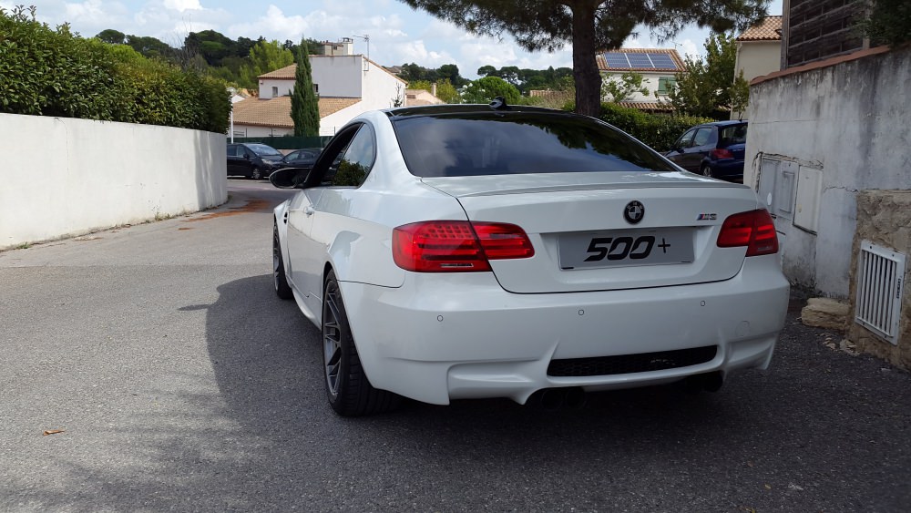

Montage de feux Lci plug and play.. le top
à l’instant, tintamar a dit :
C’est vrai que ça les rajeunis un sacré coup ! J’me tâte aussi peut être a faire plus tard
Tu les a eux ou ?
https://www.ebay.fr/itm/Paire-de-feux-arriere-BMW-serie-3-E92-coupe-06-10-rouge-blanc-led-LTI-ME4/223130387912?ssPageName=STRK%3AMEBIDX%3AIT&_trksid=p2057872.m2749.l2649
Ce sont des OEM?
il y a 5 minutes, HippolyteP a dit :
Ce sont des OEM?
OEM c'est 1000€… ;-)
