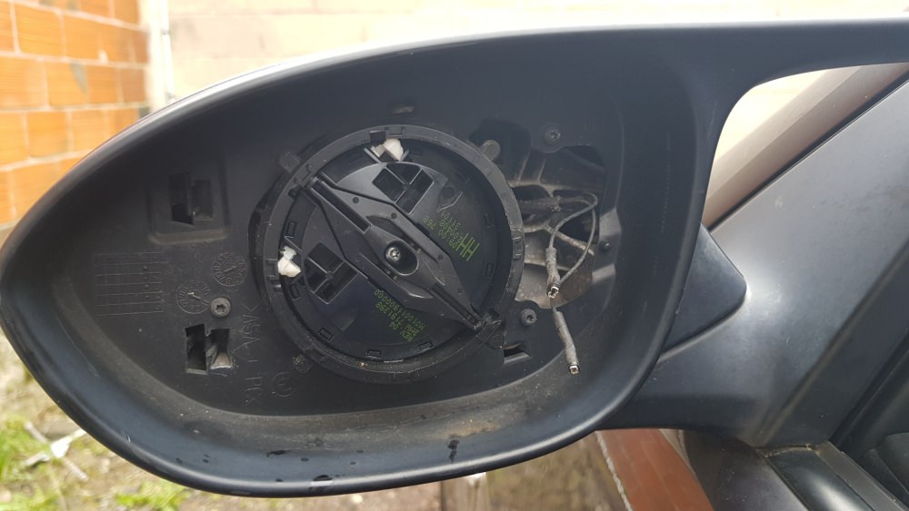

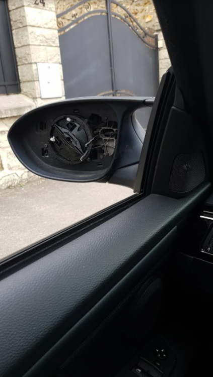

Salut à tous, aujourd'hui, j'étais garé, et une voiture m'a arraché mon rétro conducteur, par "chance", j'étais dans la voiture, j'ai donc fais un constat avec le conducteur, à première vue, il y a juste le miroir et un tout léger picot ou la peinture à sautée (à peine 1mm), du coup, je pense m'arranger à l'amiable avec la personne, si elle accepte bien entendue. J'aimerais savoir si il est possible qu'il y ai autre chose que le miroir qui soit abîmé ? J'ai pas envie de lui demander une petite somme, pour qu'au final les réparations soient 3 fois plus élevées que ce que je lui ai réclamé. J'ai essayé de changer la position du miroir (sans le miroir bien entendu), le mécanisme a l'air de fonctionner.
Merci d'avance pour vos réponses

  Le 29/03/2018 à 21:50, afv a dit :
Les cables du dégivrage, et les clips de fixation du moteur

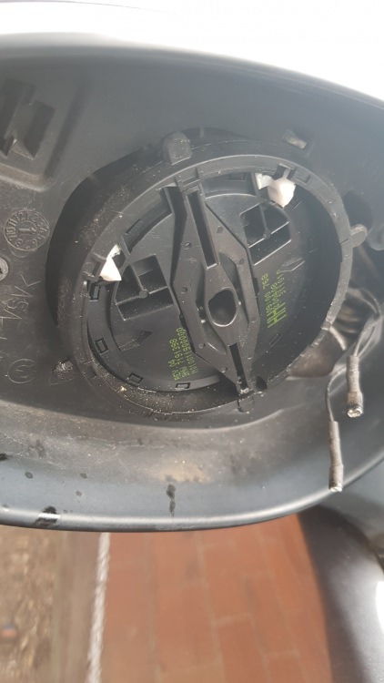

Merci pour ta réponse, les câbles semblent être intacts, pour les fixations du moteur, si je te fais une photo plus zoomée, tu arriverais à voir si il y a quelque chose à changer ?
Merci !

Oui, je peux regarder. Sur la photo actuelle il me semble bon mais fait une photo plus zoomée de chaque coté du moteur.

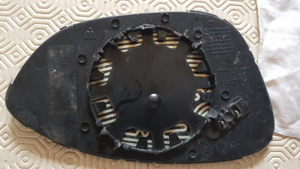

Salut à tous, merci pour vos réponses, il me semble que mes rétros sont électriques / chauffants. @afv, je te fais une photo demain, et je te remercie :)

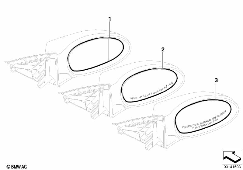

a titre d'info:
3' E92 M3 Verre rétroviseur extérieur M
Descriptions Supplément Qté  A partir de   Jusqu'à  Référence pièce Prix   Note
01 Verre rétroviseur chauff.grand-angle g.   1     51168046499
01 Verre rétroviseur chauff.grand-angle dr.   1     51168046500
  Pour véhicules avec
Rétroviseur extérieur rabattable
S313A=Oui
01 Verre rétroviseur chauff.grand-angle g.   1     51168041951
01 Verre rétroviseur chauff.grand-angle dr.   1     51168041952
  Pour véhicules avec
Version Golfe
et
L822A=Oui
S313A=Oui
01 Verre rétroviseur chauff. plat g.   1     51168041953 $351.55
  Pour véhicules avec
Version Corée
et
L802A=Oui
S313A=Oui
  Pour véhicules avec
Version Corée
ou
Version Golfe
L802A=Oui
L822A=Oui
01 Verre rétroviseur chauff. plat g.   1     51168046507 $70.22
  Pour véhicules avec
Version Golfe
L822A=Oui
02 Verre rétroviseur chauff. convexe droit   1     51168041958
  Pour véhicules avec
Version Corée
L802A=Oui
03 Verre rétroviseur chauff. convexe droit   1     51168046508 $95.51
  Pour véhicules avec
Version Corée
et
L802A=Oui
S313A=Oui
03 Verre rétroviseur chauff. convexe droit   1     51168041954 $368.24
