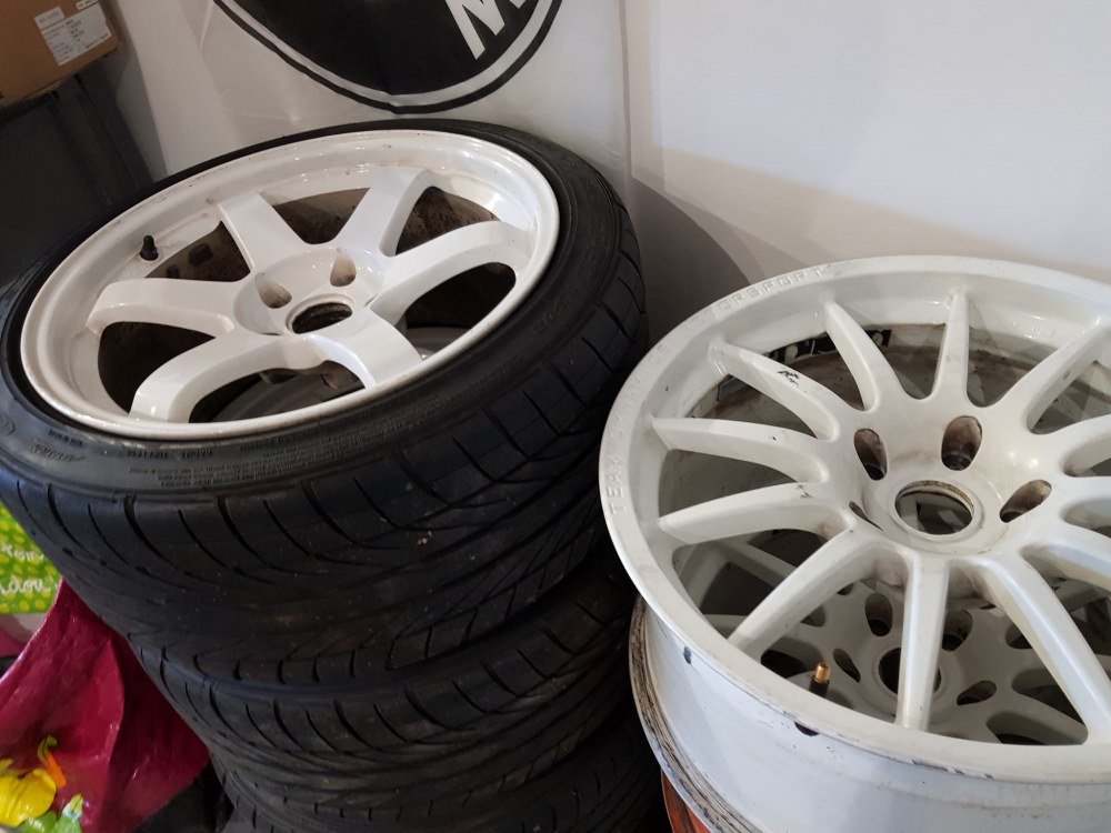

les jantes sont parties en refection (les 2 sets blancs, les 19 OEM restent... OEM)
pneus SS commandés , monte au carré en 265

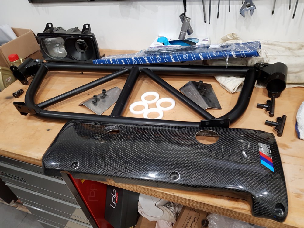

Rondelle de calage du 1/2 bras AR faites
Barre safety device en peinture
Lame av en commande
produits cuir approvisionnés
Calandre en commande
inter SS + grilles + cligno + répétiteurs en commande
Grille carbone de capot arrivée
etc... plein de truc à suivre...

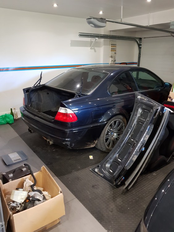

Qq upgrades
malle CSL replique ( pas de barette de plaque, interrupteur d'ouverture intégré. ). achetée déjà dans la bonne teinte, pas parfaite, mais pas chere + lumieres + gache + inter d'ouverture + moquette avec... ça a été quasi plug'n'play
20180411_162249.thumb.jpg.b4a27283bf6fdb0cffa1cbe9d49753d1.jpg20180411_145530.thumb.jpg.97a7d769a8a5b52dec332be509a32a67.jpg

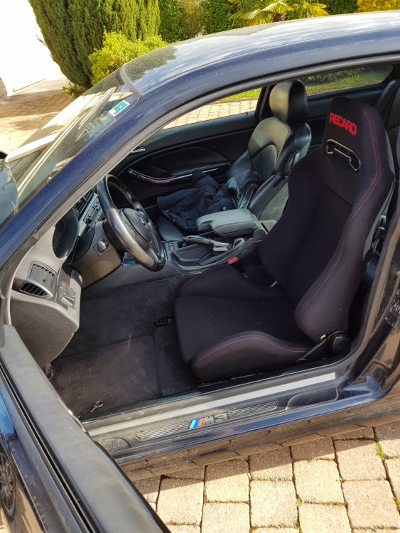

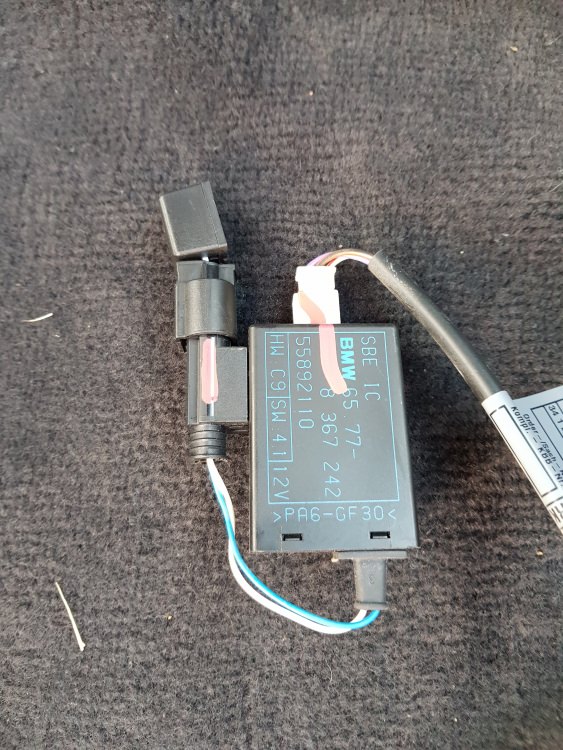

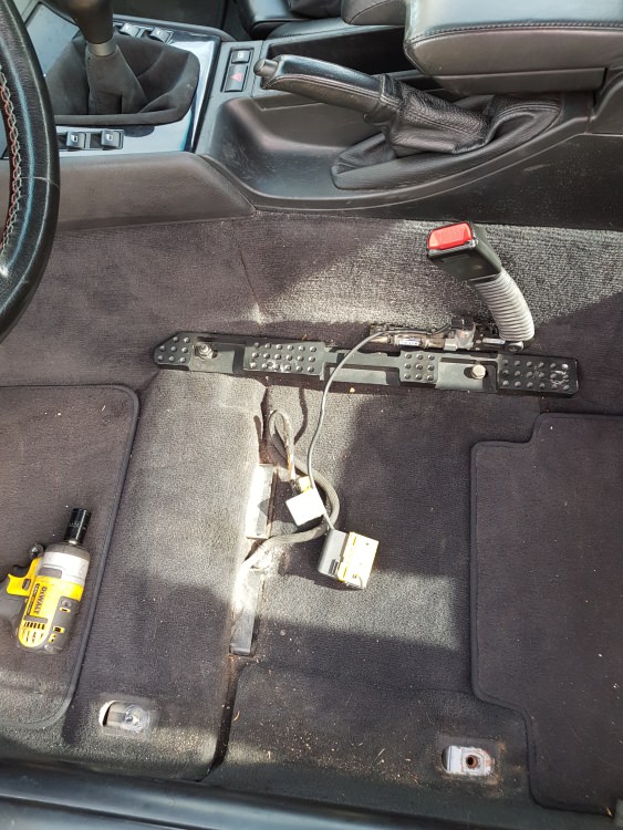

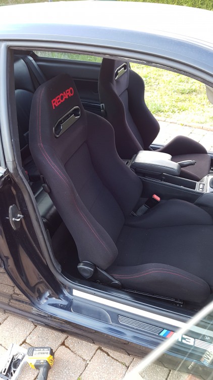

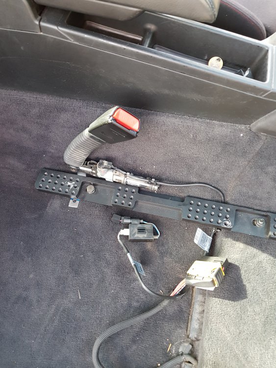

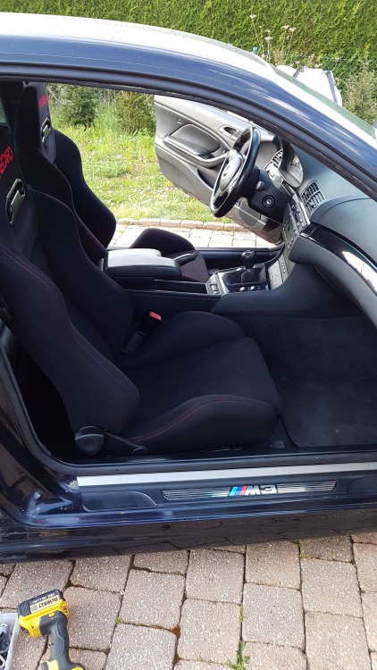

montage des recaro speed, quand t'en as déjà monté ça traine pas... 1H30 pour monter les 2 sieges.
ce qu'il faut fait pour ceux qui savent pas :
-préparer les sieges avec les glissieres dessus (montage vissé + frein filet ! vous avez pas envie que ça se dessere non ?)
-démonter les sieges OEM, jouer avec les avance recul méca ou electrique pour devisser les 4 points de fix ( douille de 17)
-mettre le siege dans une position ou les glissieres sotn centrées
-basculer le siege en AR, deconnecter la fiche . à partir de ce moment : pas touche au contact !!!
-les sortir (gaffe au dos lol c'est lourd ces merdes )
-piquer le prétensionneur + son cablage (faut ouvrir la prise jaune) , coté passager il faut aussi reprendre la partie module de tapis sensitif ( et il faut un leurre ou un tapis dans le siege)
-recyclage des rails home made et les fixer aux 4 points OEM ( ne pas serrer à ce moment !), préparer la patte de fixation du prétensionneur , passer soigneusement le faisceau sous le rail (y'a un raccord de moquette qui s'y prete bien)
-poser les recaro
-reperer ou les visser, préengager les vis, utiliser le jeu disponible pour bien positionner tout ça, serrer les points des rails qui sotn accessibles
-sortir les sieges, serrer les 4 points des rails
-poser les recaro à leur position
-visser, frein filet light, verifier les serrage 2x (utilisez en plus des rondelles fendues, bellevilles, et autres qui maintient en tension l'ensemble). Pas de vis inox c'est beau mais c'est dla merde. classe 10.9 voire 12.9 ... en cas de crash vous me direz merci.
20180411_173009.thumb.jpg.5f398575eabd34b4ae70cc6c9be1f8dc.jpg20180411_165540.thumb.jpg.c2e592cc53ee310815742691ff8aa036.jpg20180411_174443.thumb.jpg.74cd6fc5bee7d6fefd9d6637d2728094.jpg20180411_174437.thumb.jpg.73fd353a699b73b251591ddc03e5cd94.jpg

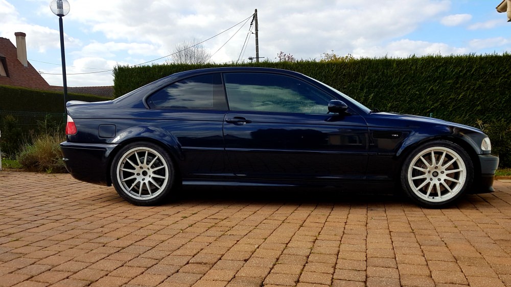

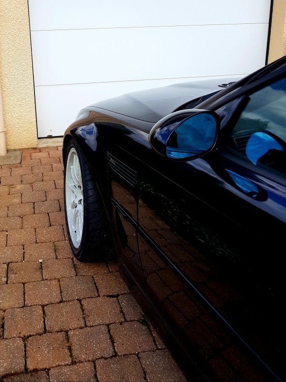

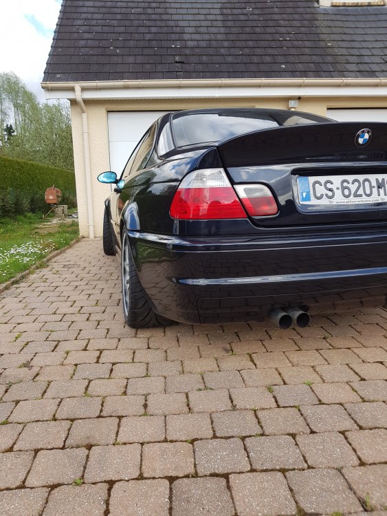

montage de basket pour le sport... 9x18 ET31 , monte fédéral 265 au carré. Géo mode vener = 3.5° AV et 2.5° AR . pince legerement positive ( à peine, on a visé le zero !), et OEM à l'AR.
on va refaire un coup ce jour, paske avec les coupelles BC Racing c'est pas toujours au top, et j'ai encore un delta dans la chasse, je vais virer les cales de 5mm devant et laisser les 12mm derriere, plus ça va trop rendre sec les décrochage de l'AR je pense (ça pourra pas etre plus vif que les compacts que j'ai eu ... moi j'aime bien...)
A terme les Team Dynamics vont etre en noir

pour la blague, j'en suis à plus de 80kg d'allegement
sieges OEM elec à mémoire remplacé par les récaro , moquettes, malle CSL , compresseur, trousse à outil, tapis de sol, font de coffre, chargeur CD, truc et machins... j'ai tout pesé, avec les jantes qui sont à -16kg VS les 19" OEM on frole les 100kg . on commence à rentrer dans l'esprit ClubSport là !
Modifié par Nakamiki

Ce carrossage de cochon !!! ???
La malle CSL on voit bien que c'est une réplique, l'ajustement est pas au top, ta pas pu faire mieux ?? Il faut jouer avec les vis torx de fixation au niveau des verrins de coffre.
Au top l installation des Recaro, ça a l'air pas trop compliqué quand tu en as l habitude ?

il y a une heure, Stussy31 a dit :
elle est un poil courte, d'ou le jeu en bas, j'ai joué avec les trucs pour faire le moins pourri possible. mais mon frangin va me fignoler ça.
et de toute façon c'est juste l'occasion, mais à terme elle gicle pour une vraie CSL.

comment_916578
Beau boulot !!
Les sièges lui vont super bien et j'adore tes explications.
Vivement la suite.
