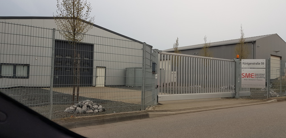

et comme je l'avais annoncé et proposé, je voulais partir avec une solution CMP engineering importé d'australie, et à force de fouiner autour des vince bar and co, j'ai trouvé qqch d'un poil mieux pensé. Et surtout le mec est à 20km de Cologne, donc accessible... y'en a tellement qui vont au ring sur 1 WE, s'arreter à cologne c'est de la rigolade.
Chris qui est tout seul a monté S-M-E engineering car il est soudeur pro et aussi pilote pro en GT4 . mais son taf c'est faire des arceaux cage pour des team entre autre ( toyota gazoo racing, Hyundai Motorsport, team Milltek etc...). sa solution c'est un peu du Vince Bar mais version pro et pas DIY puisqu'il propose la pose ( on peut aussi se demerder... si on sait souder).

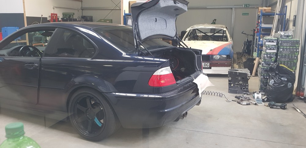

arrivée ce matin à 8H pétante :

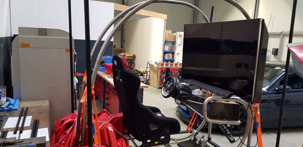

beaux locaux, tout niquel... et atelier propre aussi. y'a un play seat pour toyota ( avec ecran incurvé de sauvage et la totale, tres chouette), une E36 en cours d'arceautage, une E46 d'un de ses potes en cours de refection totale ( full epoxy le train AR, KW competition 3 voies,  renfort châssis à sa sauce... ça va piquer), et plein de joujou d'enfer.
20190404_090249.thumb.jpg.01bfbb7dd683cd40a85ddf60affb6b73.jpg20190404_112200.thumb.jpg.27a0f4675488cec8a7b73aece0661b8d.jpg20190404_112206.thumb.jpg.45d5fb3840716656d23fca9c06d26f8e.jpg
hors sujet mais c'est beau... alors je mets...

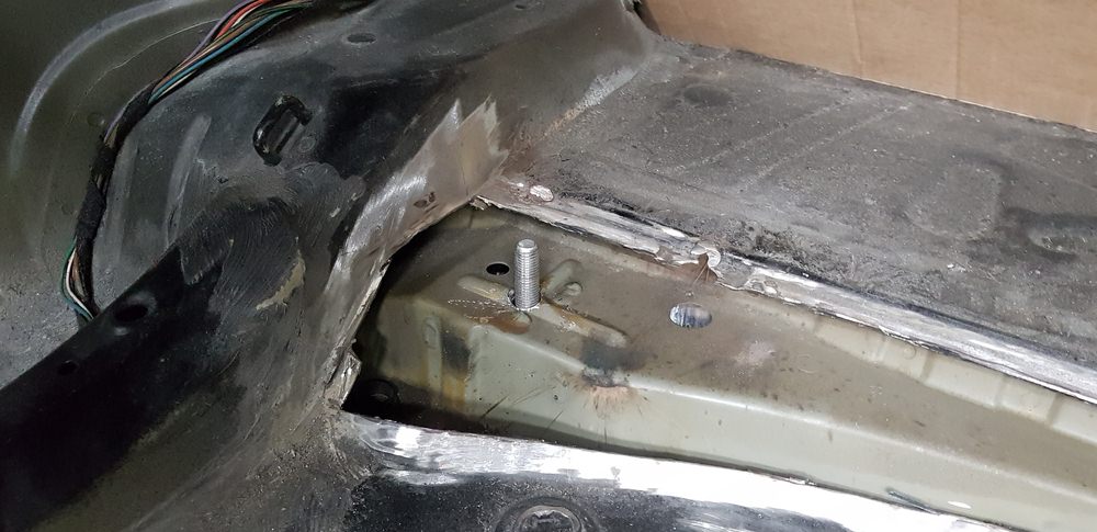

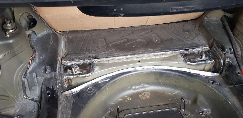

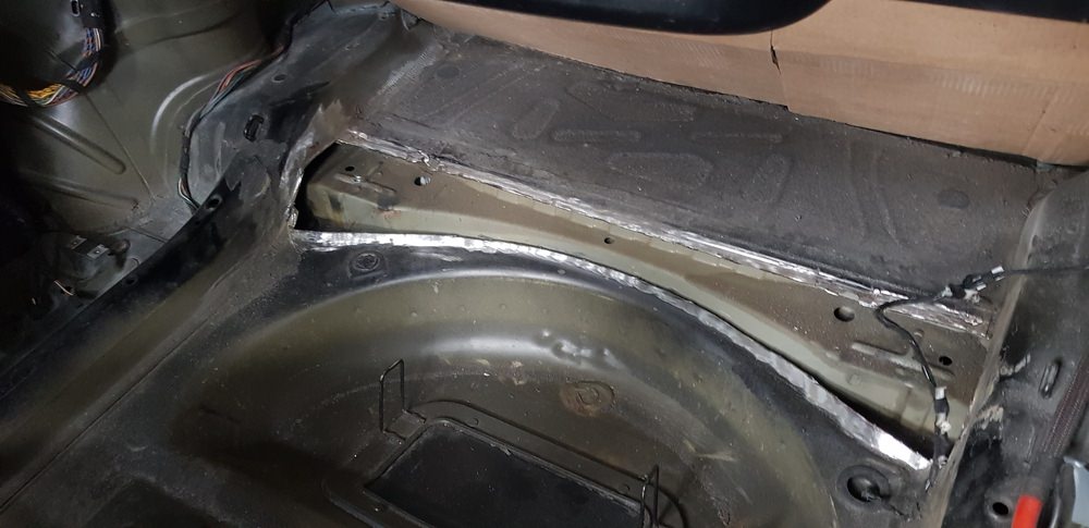

1er truc faire de la place, j'avais dépioté tout l'inter de la M3 pour l'opération , et virer les plaques du safety device on vois les reste.... pas tres grave.
Meuleuse et hop on dépoile :
20190404_092456.thumb.jpg.07c0731e7288e2f08f40a7fd67a8f981.jpg20190404_092500.thumb.jpg.7486e70231f7163aee9039d6b93c3e22.jpg

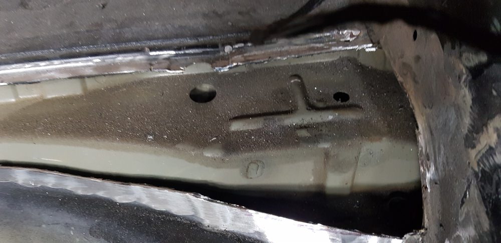

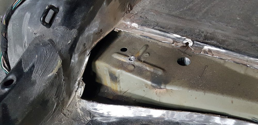

on en profite pour inspecter les traces eventuelles de déchirures, ou de fissures... generalement ça déchire à la jonction aile / poutre, et le T inversé se fissure... là que dalle. donc châssis tres sain puisque j'ai déjà les plaques inférieures malgré tout.

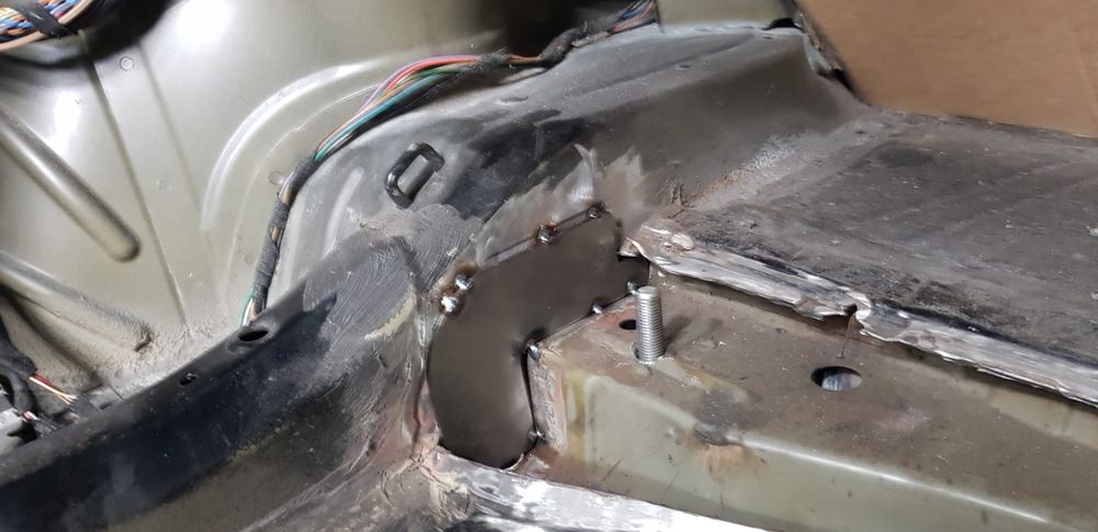

la prochaine etape c'est percer au centre du T pour ensuite dégager au foret à étage un passage, puis tarauder le trou qui aura été préparé. M12x1.5

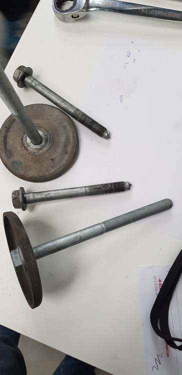

ensuite par dessous on vire les grosses vis de berceau et on lui remet des plus longues (important ça !!) :
20190404_111530.thumb.jpg.bb470f07441eb15fca0eee4e3aa747e6.jpg20190404_100426.thumb.jpg.1684cf826007c8873bfecc7a903fed54.jpg

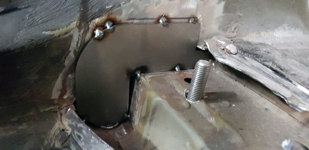

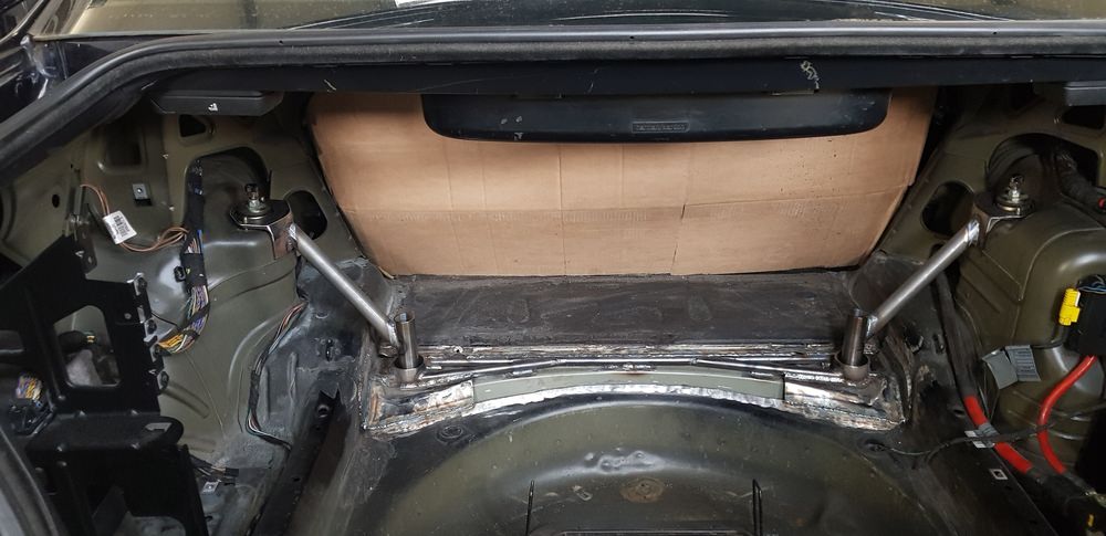

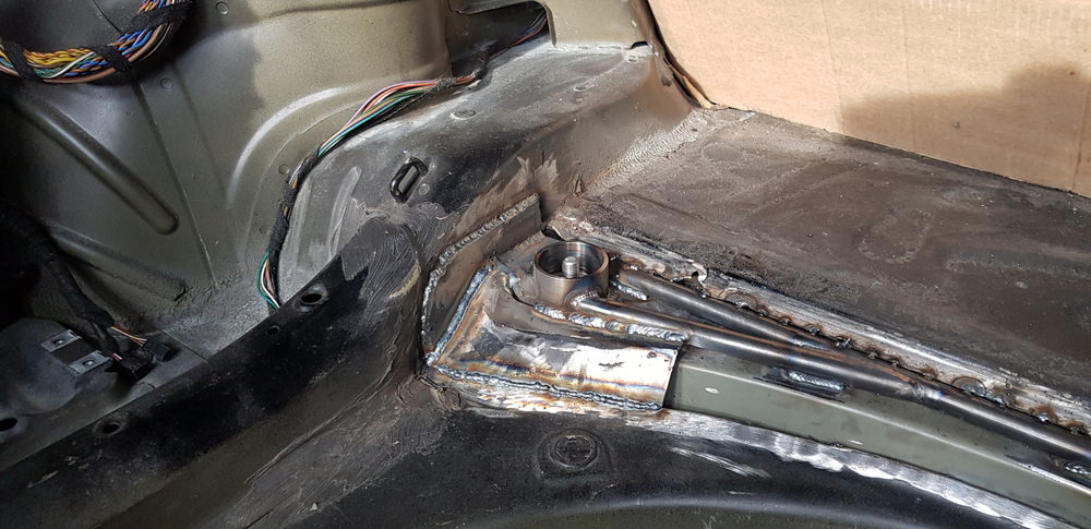

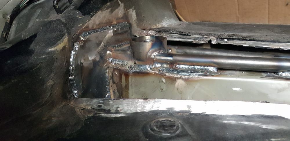

ensuite on fixe des joues latérale qui se prennent sur la structure qui est bien costaud, les longerons de part et d'autre du bac de roue.
ils vont le plus loin possible au max, c'est eux qui vont diffuser les contraintes plus tard, il leur faut de l'assise.... on ajoute une plaque de la même Ht que les T pour encore diffuser l'energie, et ça eviter de meuler les T = c'est chiant, ça prend du temps donc ça se paye et ça affaiblit un truc déjà pas tres costaud !
la suite, pas dur : pointer ... puis cordon !
20190404_134049.thumb.jpg.5332f5cf7959e0abd5b749832cdd938c.jpg20190404_133751.thumb.jpg.959f4551c20cb0567b2f17e1429a514b.jpg
ok la préparation et l'accueil du vrai renfort va pouvoir se faire.
Chris prépare tout à l'avance avec ses jig de soudure, ça limite le temps d'immobilisation des caisses et il peut faire à l'unité ou à la chaine.
donc là on positionne le renfort à souder, il est au départ un poil long pour etre ajuster à la cote finale au mieux :
20190404_135158.thumb.jpg.86c38a63bb973cfdeeeed2e53d17f98c.jpg20190404_135204.thumb.jpg.23684216c812199264cb3cc084431325.jpg

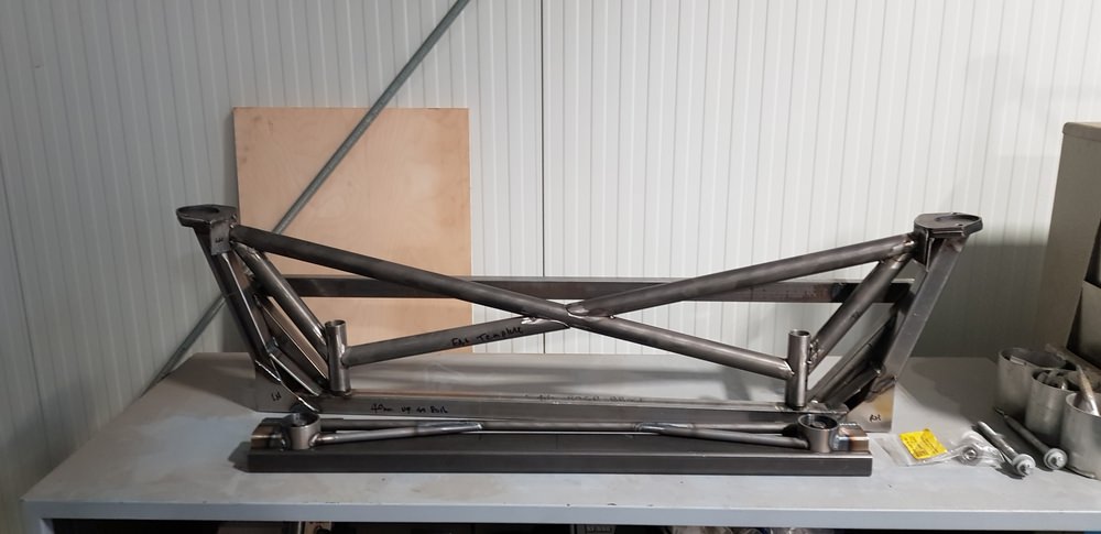

ça c'est le coeur du renfort... suis sur que certains se disent : " ouah le truc c'est enorme... une enclume la caisse à la fin" ... sauf que rappelez vous du départ  : soudeur pro + caisse de team pro = meilleure came !
là le kit complet, avec les 4 plaques = 1.7kg !  acier chromoloy 1er choix, agrée FIA pour les arceaux !  spa beau ?
et la suite ?

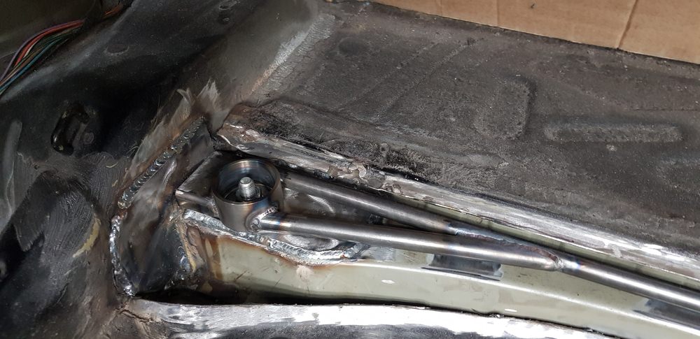

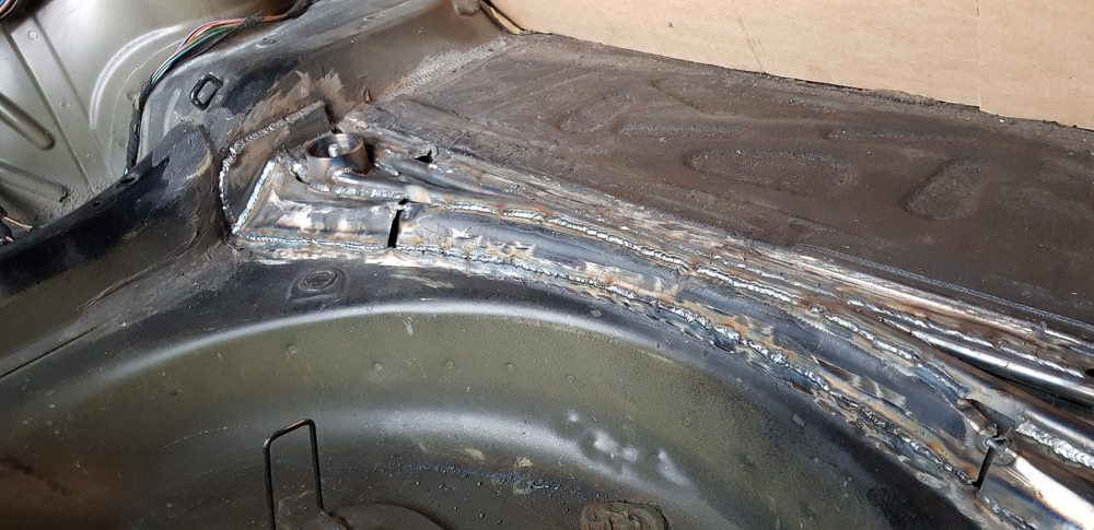

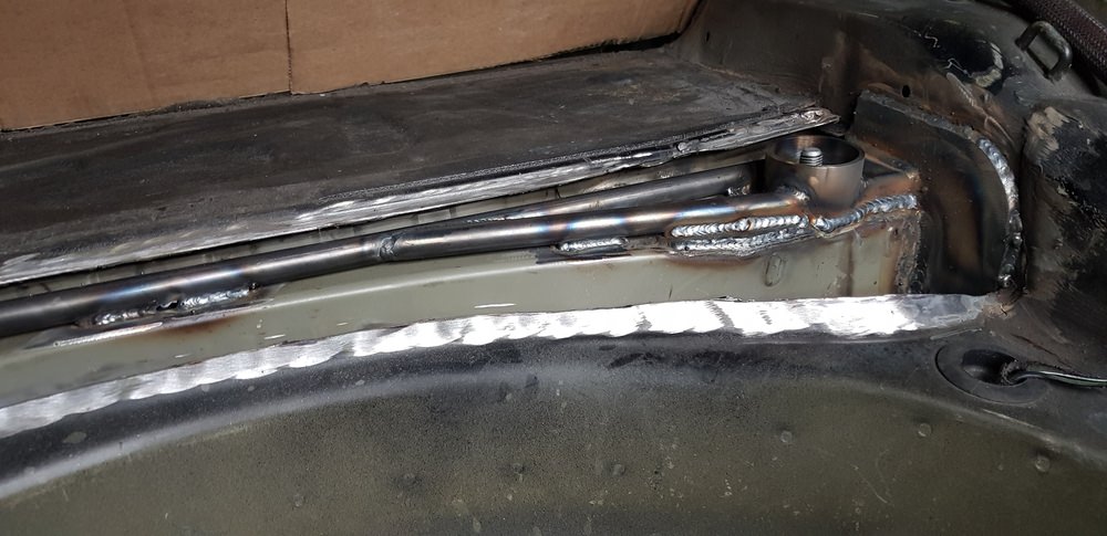

pas dur... encore du cordon pour tout unifier :
20190404_135204.thumb.jpg.23684216c812199264cb3cc084431325.jpg20190404_141833.thumb.jpg.bb150b93fa279ab13876f016e97b99e3.jpg20190404_141839.thumb.jpg.977bcea15993f89cbd0ce1312e138df3.jpg

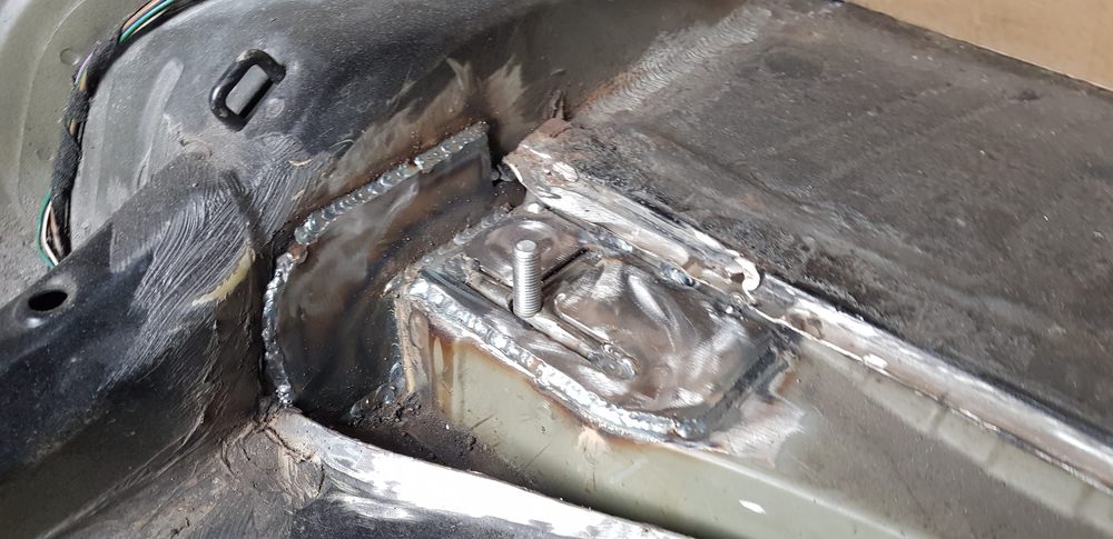

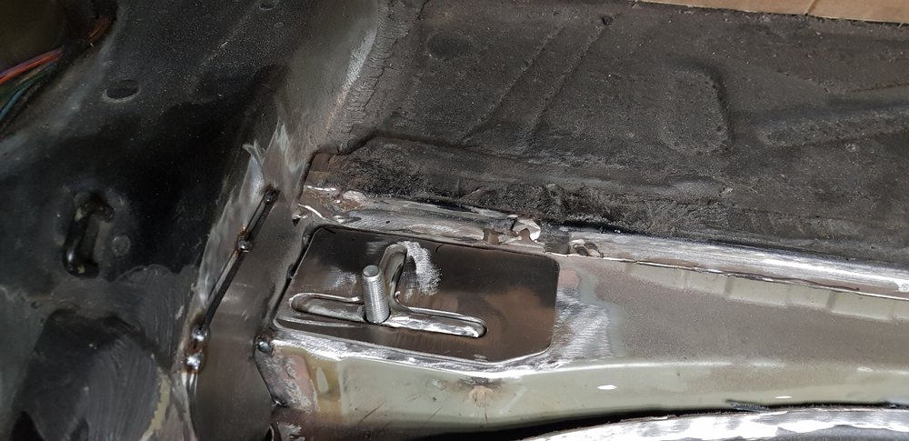

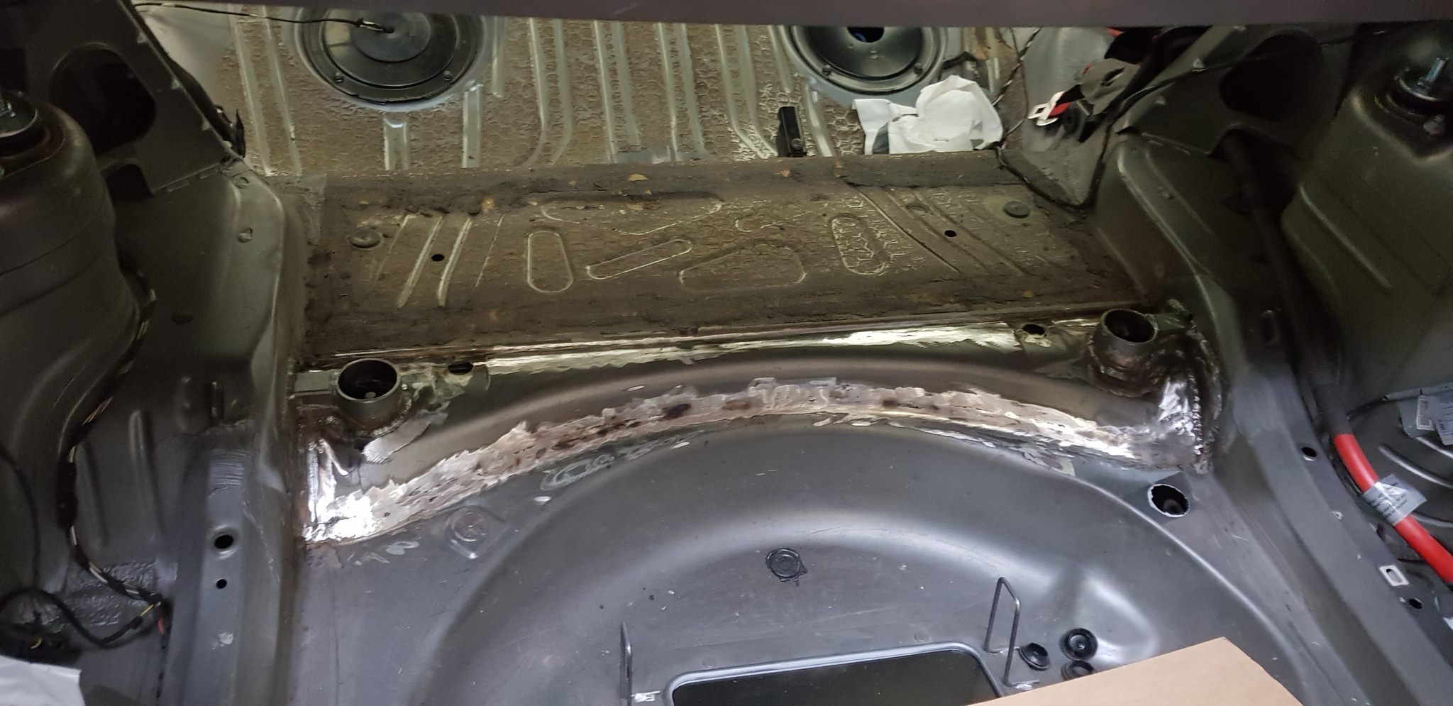

ensuite je l'ai un peu poussé pour améliorer la possibilité de qualité de finition, donc avec les chutes de découpe et comme il etait tard il m'a refait des pieces de finition :
20190404_174120.thumb.jpg.59a491faa8427a1b81b11edb60d4eb86.jpg20190404_190330.thumb.jpg.f32a1741196017add27c1b125757d05c.jpg
reste un peu de finition à faire... mais pas non plus ouf.
bon c'est pas trop mal quand même ? mais y'a encore  possibilité de faire mieux, et c'etait prévu, car si maintenant la flexibilité du plancher est corrigé, y'a une put***n de base pour rigidifier la caisse, et là aussi il avait prépare un truc en avance , et restait plus qu'a poser apres un petit ajustement :

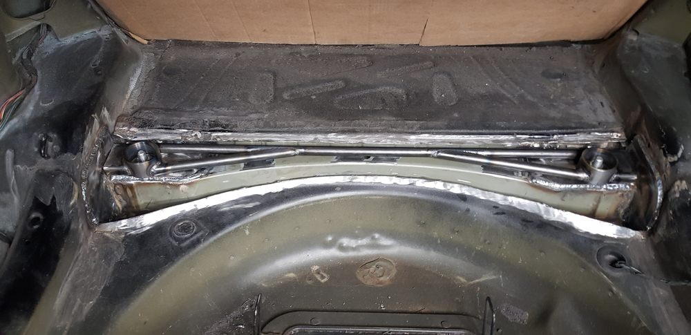

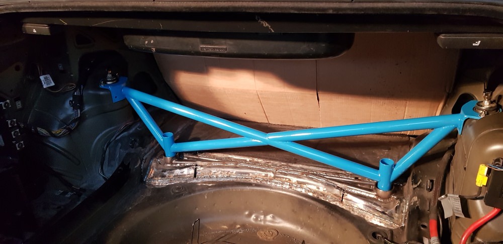

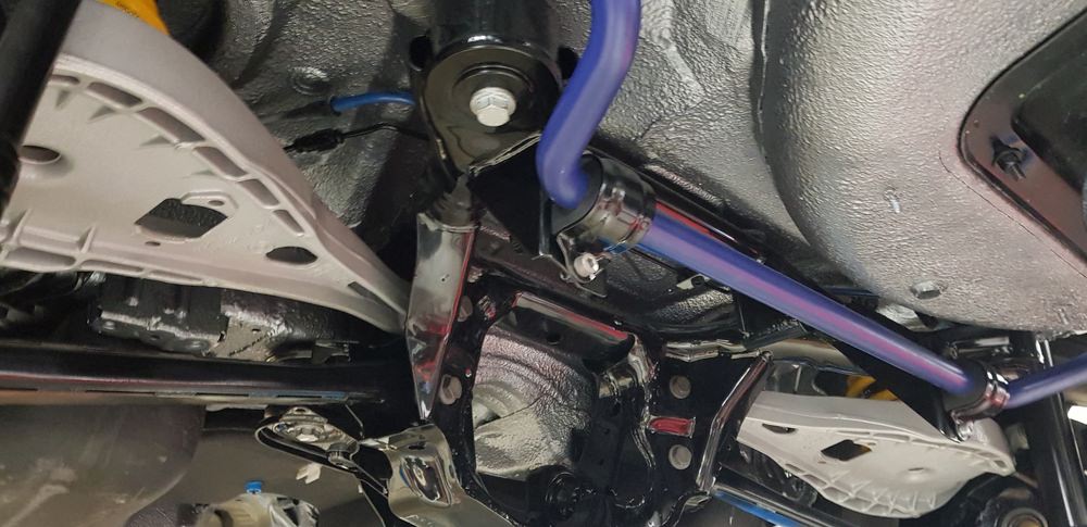

vissage sur tout les points  + 4 points de fix dans les tourelles... là ça va le faire ! et avec mes couleurs svp !
et comme il a tout pensé, il s'est dit que ce genre de barre pourrait faire chier alors il a pensé à ça aussi  :
les taro :
300€ les petites barres
550 € la grosse barre
350€ le kit à souder

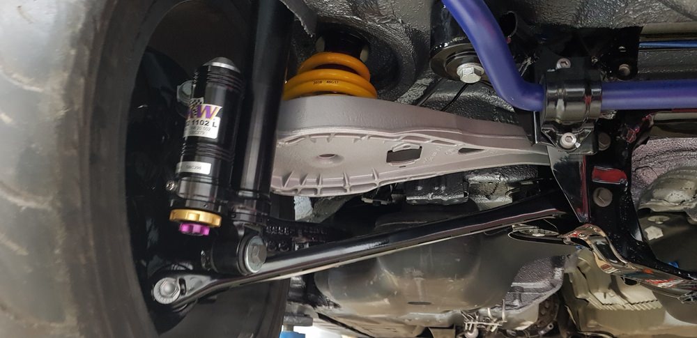

Retour a la maison ce matin, 9,8L sur les 570km a 114kmh de moyenne, a l aller au même rythme elle a picolé 9,2L
au roulage le renfort apporte  bizarrement plus de confort, l arriere semble plus suiveur de l avant. Sur les percussion c est moins sonore aussi, plus sourd, moins dans le bruit de tole.
Quant a la reprog, en fait l impression de rouler un rapport en dessous, c est plus onctueux en bas, le caractere reste idem avec plus de relance. C est pas révolutionnaire mais ca fignole.
Pouah les renforts. C'est un boulot de malade !
Le mec gère grave. Bon je trouve pas ça très esthétique au niveau de la barre de renfort inférieure mais maintenant au moins... tu peux lui mettre un compresseur ça bougera pas, C'est ton train avant qui va ramasser ?
Si j'ai bien compris pas besoin de tomber le pont et tout le train arrière ? (même si dans ton cas des plaques avaient déjà été soudées)
Si c'est le cas c'est vraiment top de pouvoir renforcer ce fichu train arrière de cette manière, plus efficace, ça traite la cause et pas les conséquences ! ?
Non besoin de rien tomber, cote gauche a la limite la ligne gene un poil pour remettre la vis rallongee.
t inquiete pour l aspect, au pire sous les tapis rien se voit, mais tu pense bien que ca va pas rester comme ca. Ca sera fignolé.
on aurait pu tout masquer sous une tole, mais j aime bien le coté apparent de la modification.. le renfort est une belle piece.
Modifié par Nakamiki
En fait si tu sais ce que tu veux exactement pas de pb il pourra ajuster qq hauteurs de pieces pour rendre les mini tube du kit soudé affleurants- ou depassant d la moquette pour y visser la barre ...etc...
je lui ai conseillé de faire des ecrous speciaux rallongés, car aller visser au fond des tubes de la barre c est pas super easy.

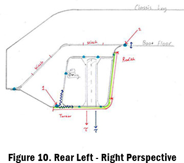

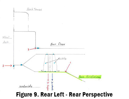

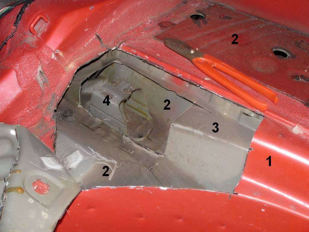

pour illustrer le pb racine de la fissuration 2/3 vues explicites :
plancher de coupé (pas M3 c'est encore différent, voir plus bas)
2e93153404c1032804e02a3ad68f0362.thumb.jpg.7262890c03525ba4ca173d9c36e5f030.jpg15817638_1267765489928505_1726733217_o.jpg.f4f2ae9812f53f279da5aa3f2ce27c16.jpg15784694_1267765509928503_37849027_o.jpg.413eb094df3eb91d5fdf2800322b6bfb.jpg
il y a des différence cependant VS la photo =  la tole indiquée 4 sur la M3 est à la même hauteur que la tole n°3 ( on voit d'ailleurs la soudure en T inversé !).  les dessins decrivent bien la conception en 1/2 toles pliées et assemblées.
les partie jaunes sont les plaques de renfort actuelles que l'on voit ici et là fleurire... à la vue de face ( rear perspective) on voit que la fixation à la caisse est via la tole fine N°2... c'est là les points de flexion majoritaire ( repéré 1 et 2 et 3 )! les tensions s'appliquent alors par le dessous du berceau de pont et craquent la tole à proximité. en soudant que les plaque, les tension s'appliqueront aux extremités des plaques, et cela repetera à terme ( court ou moyen... j'ai déjà vu une M3 ressoudée, recraquer dans l'année ).
à noter que l'approche de @ACS3 avec son renfort XXL est bien, la contrainte va se diffuser dans une plus large structure. de tout ce que j'ai vu, et j'ai fouiné en 1 an que j'etudie le pb, c'est peut être la meilleure solution à moyen terme, à long terme... dur à dire. c'est du 100% correctif, mais pas 100% curatif (je ne saurai pas estimer ça, mais il reste des points de souffrance)
ce qui m'a plus dans l'approche de SME c'est de lier ce carré par le dessus aux 2 longerons en soudant tout en travers. la poutre "fragile" elle est prise en sandwich entre les plaque de renfort inférieures et le renfort supérieur. et en plus ça apporte un gain en rigidité à l'arriere qui surpassera toutes les barres de renforts qui existent ( j'ai fait roulage avec / sans barre de renfort SME... c'est net ! )
pour moi si vous avez une utilisation route rapide uniquement ==> option @ACS3
si utilisation piste frequente / recherche gain rigidité ==> option SME  "weld in" à completer eventuellement par les petits renfort voire la méga barre (j'aime bien son compromis avec les petits)
