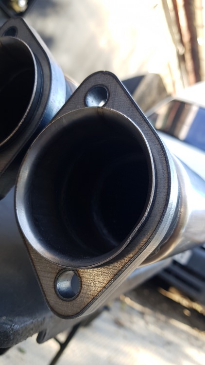

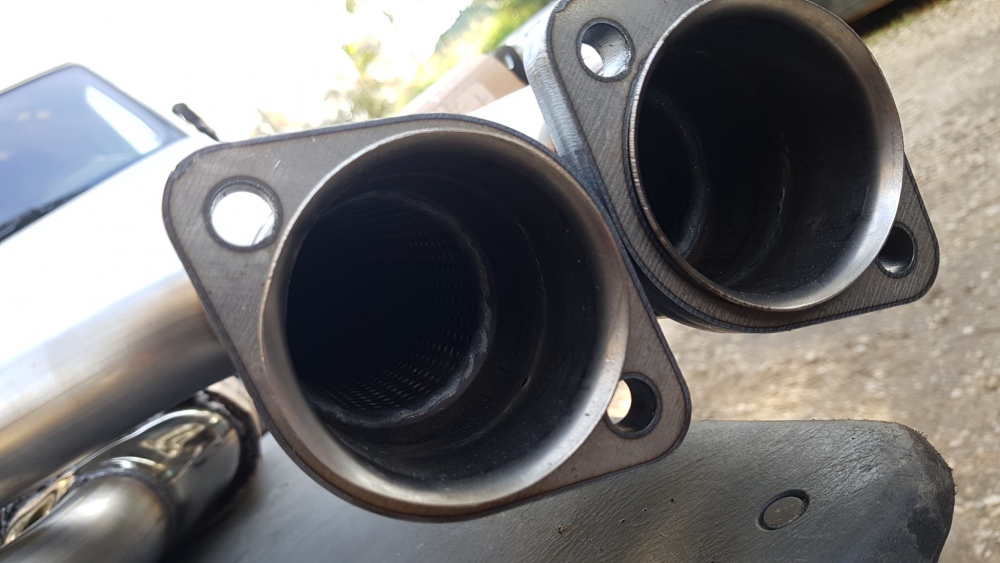

Oui un petit peu ,mais comme il y a des mini mitraillette aux raccords du silencieux, ça absorbe un peu mieux en faisant office de détente avant entrée dans le silencieux.
C'est rare les silencieux en inox qui n'ont pas de résonance, je verrai bien une fois mon scorpion monté  !

attention , je n'ai pas dit qu'il n'en a pas....j'ai dit qu'il en a moins que les autres grace a un petit système d'absorption  à l'entrée des jonstions ligne/silencieux.
Tu saisis la nuance  :-)
