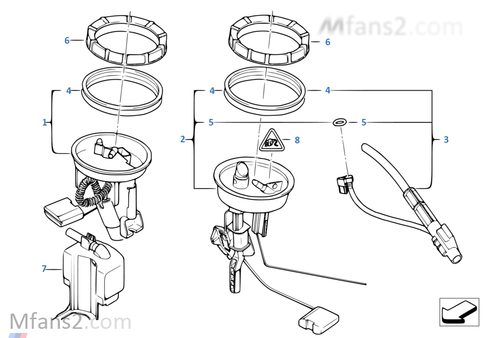

sympa le CR , pour ton probleme de dejaugeage ,il se peut que ça vienne de la durite d'aspiration secondaire dont le support casse.
Les E46 ont souvent ce problème , il suffit de visser une parker dans le plastique pour empecher la durite de tomber dans le reservoir.
C'est le numéro 3 en question , il est fixé à la pompe et vient plonger dans la partie opposée du reservoir.
S'il est débranché,a partir du mi-reservoir tu peux déjauger.
Merci de l info...mais'la source du pb est bien plus simple: l'ane au volant.

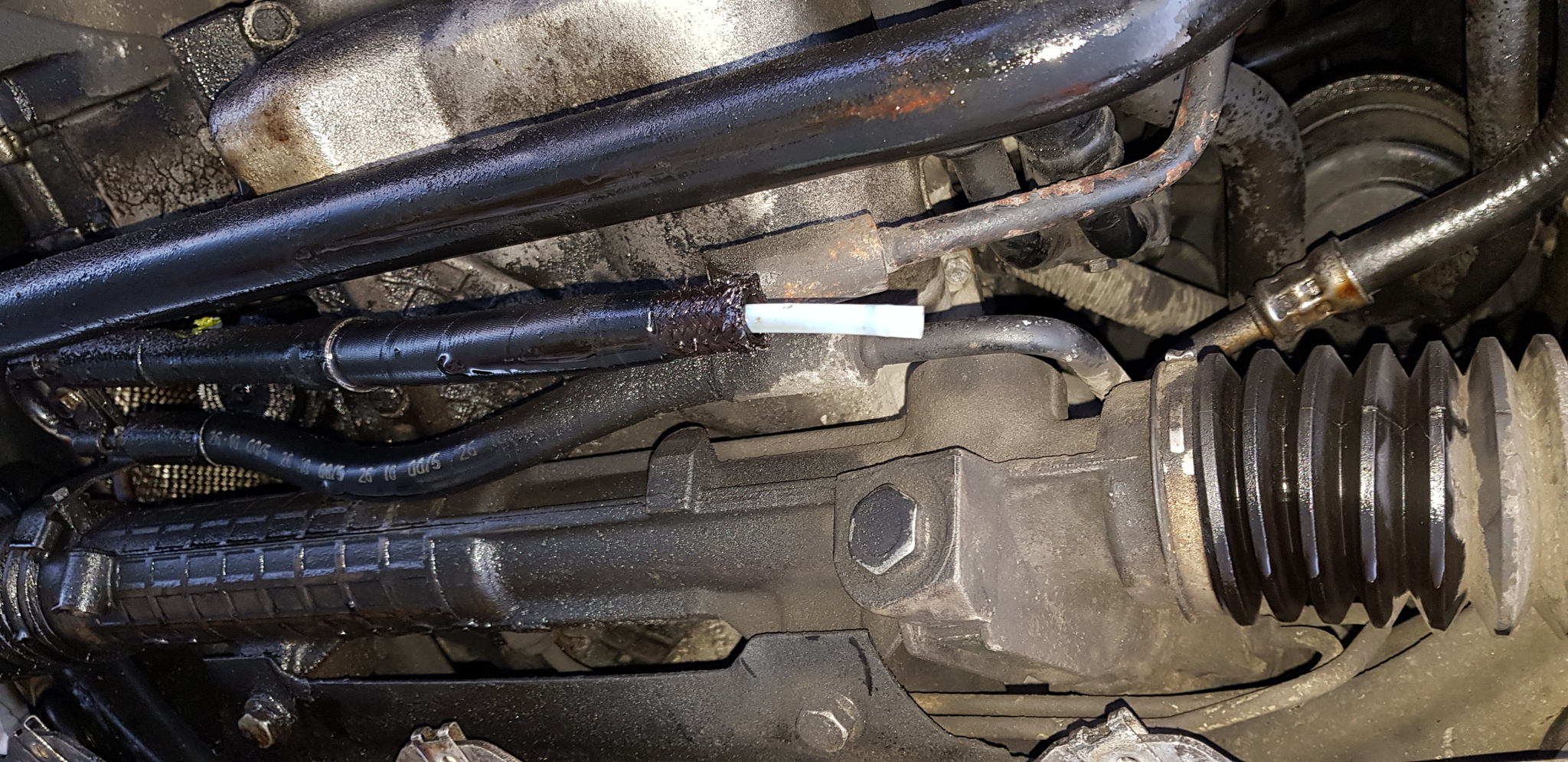

bien rentré, mais à 10 min de la maison la DA a laché... demain je regarde si c'est la durit grasse qui a pété lors de la manœuvre, ou la cremaillere... quoi qu'il en soit c'est localisé en bas, la pompe est quasi exclue.  c'etait en butée de DA,en manoeuvre statique chez mon mappeur de géo.

Hier en rentrant de chez ACS je fais un stop chez mon mappeur de geo pour qu il me passe la pince ar vite fait...oki creneau jeudi...

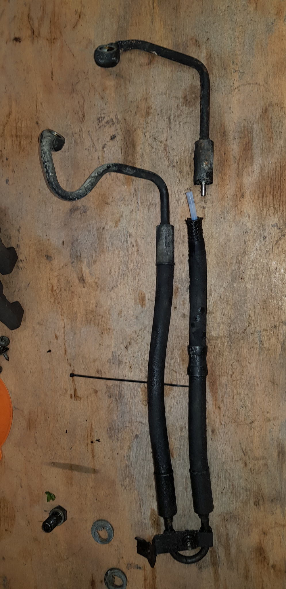

je resaute dans la m3 pour aller chopper mes,jumeaux a l ecole, je manoeuvre et là enorme CLAC en butée de DA, et plus de DA...oki manifestement un truc a laché, j ouvre le capot et rien qu a l odeur pas la peine de faire le niveau.
Donc soit crémaillère, soit durit, vu la qtité de liquide je pense a 60% a la durit. Ce matin cric, chandelle, douille de 8....
Diag le plus rapide jamais fait
fouinage sur ebay, et coup de moule un anglais s est gouré de ref...durit neuve pour 120€...y a plus qu a recevoir et monter.

pas surpris pour la durite , je te l'avais fais remarqué , c'est gras lool
