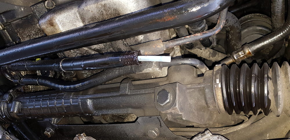

Là c est tresss gras lol je crois pas avoir eu une seule BMW ou cette foutue durit pissait pas, a chaque auto je l achète ... 1er coup que ca pete. Ca m a pas empecher de rentrer, suffit d avoir une bonne prise.

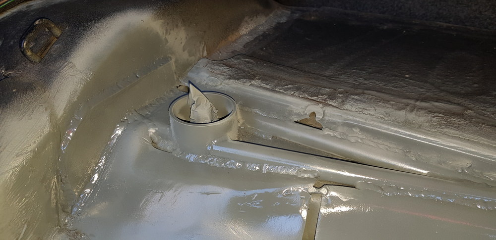

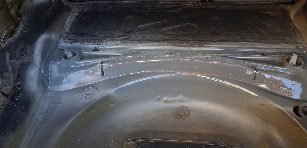

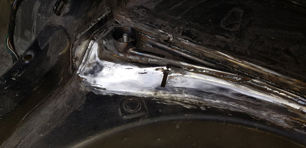

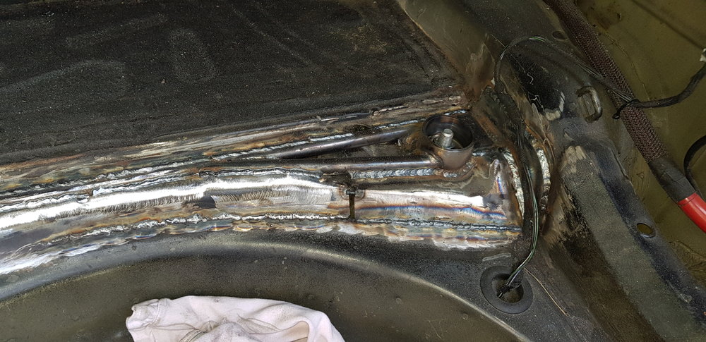

j ai commencé la finition de mes soudures dans le coffre, traitement corps creux a l antirouille, galva a froid et moysse structurelle en vrac.
avant, pendant, apres....
20190512_175830.thumb.jpg.ff50798b00c0be10062fb5ce135e5e55.jpg20190512_175825.thumb.jpg.de9723e42dd2aeac31c2e7a63f73afe0.jpg20190513_174757.thumb.jpg.5c113b6c9d4b7b67d47ecb39c758498b.jpg20190513_174732.thumb.jpg.0e5be1c4d6a643be919424676eefb46b.jpg

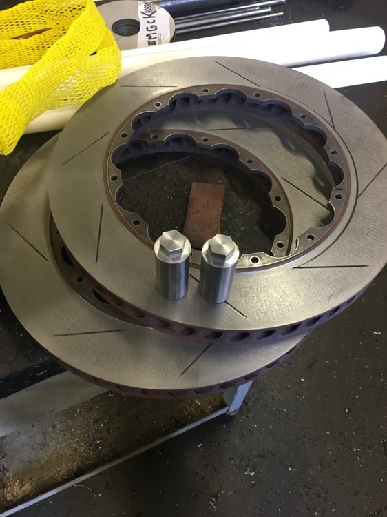

j ai aussi des trucs qui m attendent chez des "complices" locaux....
disques rectifiés en 356x34 , et ecrou special pour ma barre AR.
ca me fera un jeu de piste de rechange, j espere que ca vibrera pas. mon set de pistes actuelles est en 356x32 et les aubes ee refroidissement sont droites alors sur les 34 elles sont incurvées. ces 2 facteurs font que ca se sent un peu en piste.
au pire reyland m a confirmé la disponible des 356x34 en curved vanes.
Salut!,  Donc toi tu privilégies les aubes incurvées?
Bonne continuation.
@AuréE46je sais pas entre l'epaisseur majorée des 34 ou les aubes ce qui fait le job, en théorie les aubes incurvées ont un effet d'aspiration pour une meilleure circulation de l'air .

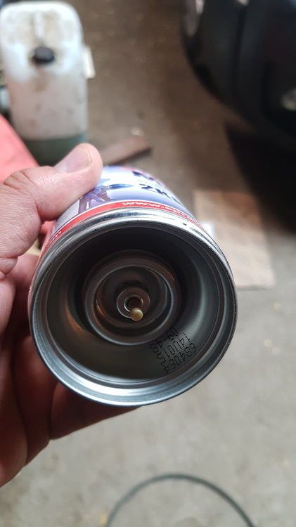

ouais,allez c'est parce que c'est toi hein !!!!!

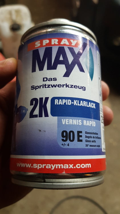

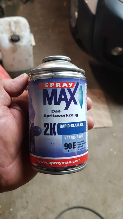

Tu vas dans un AD section carrosserie il font les bombes au spectrometre , tu viens avec la caisse , il te passe le spectro sur une porte ,et il te fait une bombe à ta teinte.
Compte dans les 40/50 euros la bombe.
Ensuite tu lui demandes une petite bombe de vernis bi-composant ,facile à reconnaitre ,elles ont un percuteur dessous,compte dans les 25 euros la bombinette.
Et voilaaaaaaaaaaaaaaaaaaaaaaaaaaaaaaaaaaaaa , la malle peint comme l'exterieur !!!
Allez bosse maintenant ha ha ha !!!!   :-)   :-)
PS: ou sinon tu prends 2 grosses bombes de vernis classique a 8 boules,ça sera tout aussi joli, juste un peu moins resistant  ;-)
C'est de celle la que je te parlais.
