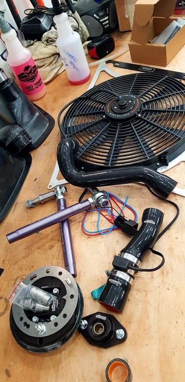

toujours des conneries en cours....optimisation du refroidissement et surtout suppression du risque Visco-grenade
mais hors de question de jeter ca comme ca, donc kit de control automatique avec reglage de la tempé de déclenchement.
manque que 4 colliers, et vais pouvoir faire ca propre et 2 ou 3 autres conneries.
Dans 8 J elle part en stage chez mon mecano, SB pont et les 4 rotules internes de bras ar, control complet.
petit lavage et rasso a incarville, je lui ai laissé ses baskets et la config track histoire de la faire voir en jogging...
ha je vois que tu as craquer pour le SPAL, moi aussi j'ai fait l'achat ya quelques mois (on en avait parlé sur un autre sujet) ?.
Par contre je suis pas fan du pilotage que tu compte faire. Si je me trompe pas ton capteur est en sortie de calorstat/entrée radiateur? C'est un ON/OFF? Si oui et suivant la temp à laquelle il déclenche tu risque d'avoir le SPAL en permanence activé car à cette endroit le LDR est toujours à +80°C.
Moi j'ai supprimer le SPAL de la climatisation et je me suis servi de son contrôleur (PWM, vitesse variable). Il est donc piloté proportionnellement en fonction de la temp° sortie du radiateur. Un autre avantage est qu'il n'est plus piloté au dessus de 140km/h car l'apport d'air est suffisant. Enfin ça fait gagné du poids ?Je n'ai pas pu teste sur circuit mais en utilisation sportive sur route (et par 25°C) aucun soucis, la temp° de LDR ne bouge pas.
N’hésite pas si tu veux des infos sur ce montage.

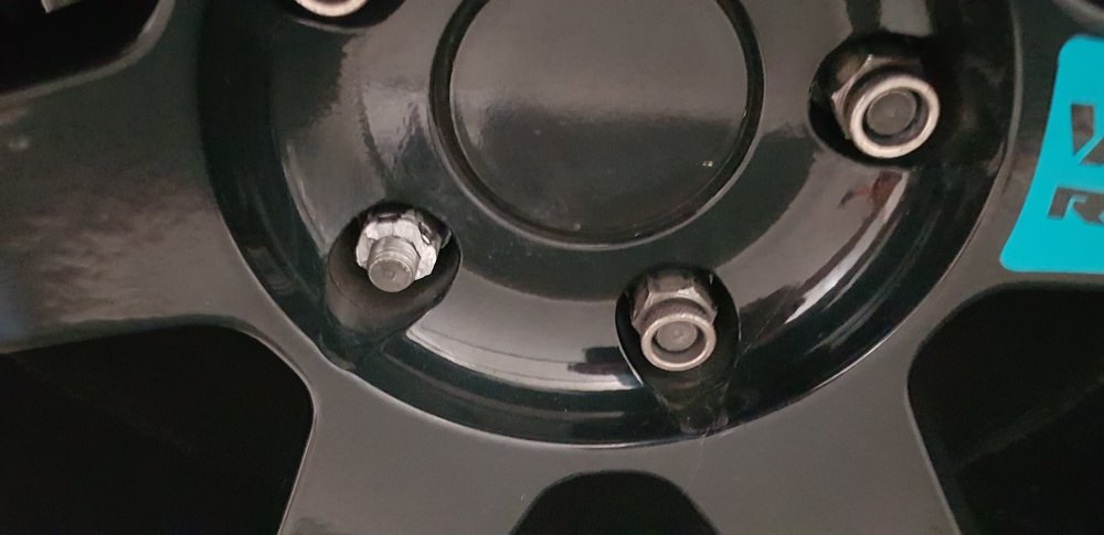

avant de commencer le petit truc sur le montage des V3, il m'est arrivé une mini galère :
ecrou Alu pété en 2 ... heureusement ils sont long et il reste assez de lg en prise pour bien engager et serrer, du coup commande de nvx ecrous en acier forgés avec goujon incluant le précentrage et empreinte pour serrage dans le moyeu.  ça sera plus serieux.

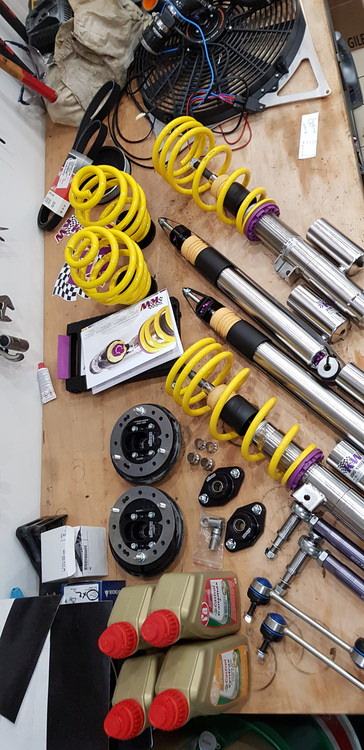

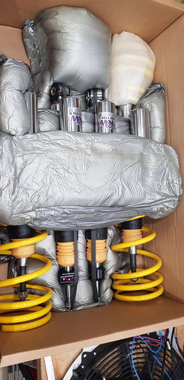

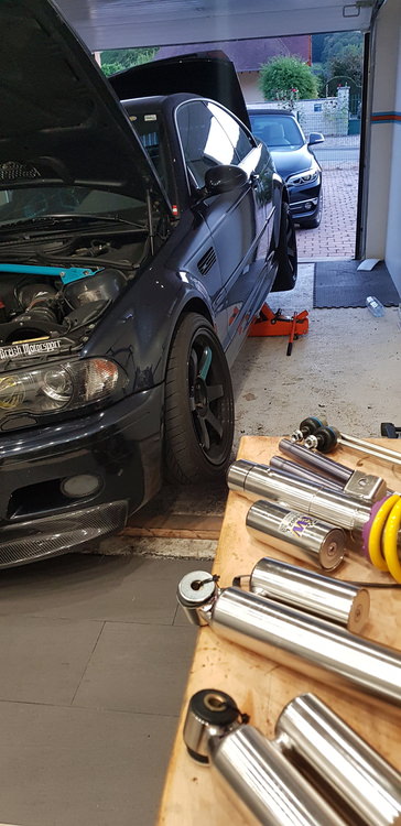

après de lonnnngues semaines d'attente mon colis des teutons etait enfin là, et y'avait la dose de dose autour à monter aussi puisque j'entasse et prépare l'upgrade depuis des mois.
toujours un colisage au top, emballage parfait et robuse.
le chantier total....
on va pouvoir commencer à bosser.
pour les courageux il faut quoi :
-env 2H30 à 3H
-difficulté = basse. si on a les outils et 2 crics et 2 mains ...ça se fait bien.
-outils =
  • cric x 2
  • cliquet 1/2
  • clé plates de 12 à 18
  • pince etau
  • douille longue de 22 ou clé à pipe débouchante de 22
  • douille fine de 10
  • gros tournevis
  • cle choc (attention avec la clé choc ! jamais serrer l'ecrou axial des AV avec !!)
massette si vous aimez ... pas même pas besoin du chalumeau et tout, decevant.
en camelotte il faut prévoir :
  • coupelles AV et AR
    • gaffe aux coupelles... c'est assez con et peu de choix au final ! les chinoiseries sont compatible généralement avec combinés ayant les petits ressort, mais pas les coniques comme KW / bilstein et OEM !)
  • coupelle de reception ressort + caoutchouc + roulement annulaire
    • OEM ... spa cher et super came !
  • 1 kit de combiné fileté  lol

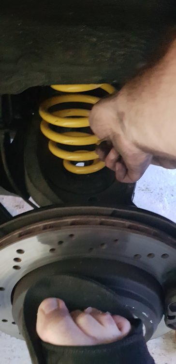

Arriere :
-Lever 'auto
-mettre la chandelle
-deposer la roue
-devisser l'ecrou de 18 en bas de l'amorto
-devisser les ecrou de 12 sur la tourelle, on tapote et l'amorto tombe
-appuyer sur le bras libéré avec son pied ( oui comme un gorille, utilisez pieds et main ! lol )
-enlever le ressort et les pieces de montage sup et inf
-remontage en sens inverse du nouveau ressort
-placer le nv amorto et le visser en bas en 1er
-monter le bras à l'aide du cric et aligner l'amorto et les trous
-visser en haut
-remonter la roue
-serrer au couple la roue
et voila pour l'AR ! facile !

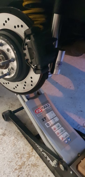

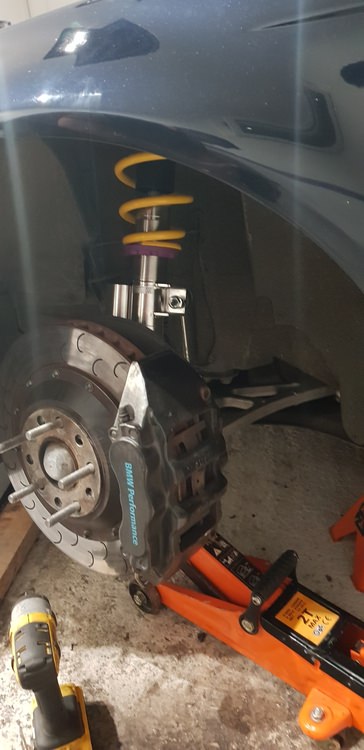

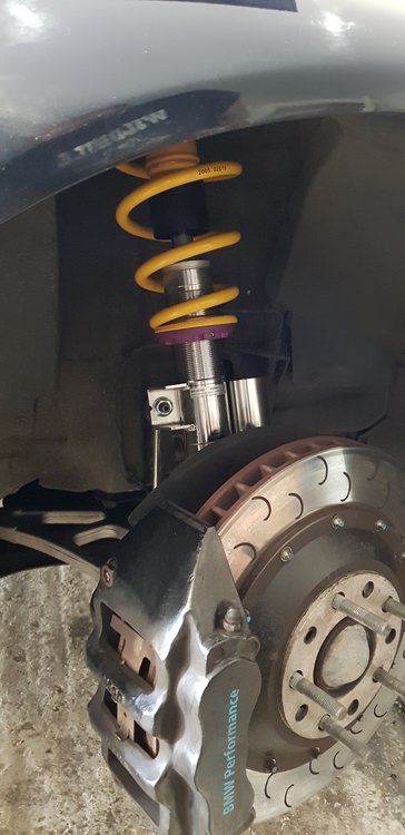

L' AV maintenant, le début c'est pareil, lever... chandelle , la roue. la chandelle etant déjà en place pas de pb y'a pas à refaire.
-devisser les biellettes de BAR, coté BAR surtout l'autre coté osef, ça viendra avec l'amorto
-placer un cric sous le disque
-deboulonner le gros ecrou de la fusée
- baisser un peu le cric de 5 cm
-faire levier au gros tournevis à la base pour decoller l'amorto de la fusée
-descendre la fusée et les triangles avec le cric (sous leur propre poids ou en appuyant un peu au pied)
-attention aux durits de frein !!!
-degager le bas de l'amorto
-devisser en Haut les 2 ecrous ( 12 pour moi !)
-accompagner l'amorto et le sortir
-mettre les coupelles et la quincaillerie sur l'amorto,
-descendre la bague de support ressort en bas pour pas avoir le ressort en cotnrainte. serrer un peu.
-remonter la bague d'appui ressort de qq cm
-placer l'amorto tete la 1ere et engager le cul dans la fusée.
-à l'aide du cric déja en place engager en haut et serrer gentiment
-placer la nouvelle biellette de BAR coté BAR, ne pas serrer, juste engager l'ecrou et laisser du mou
-jouer avec le cric pour aligner l'axe sup de la biellette et visser
-serrer la biellette
-serrer la fusée (attention au passage de durit)
-serrer en haut
-regler la Ht entre ecrou de fusée et appui ressort ( KW conseille entre 205 mm et 225mm) , à 205mm moi j'ai 62 cm au final entre le sol et le haut du passage de roue.
-remointer la roue
-poser l'auto.

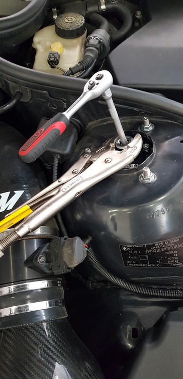

-serrer grace au montage douille 22 et douille de 10 l'ecrou supérieur. à la mano pas au pétard !  couple 55nm
moi j'avais pas de clé à pipe de 22, et la clé polygonale ça passe pas, ni la clé plate.
