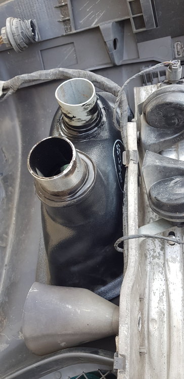

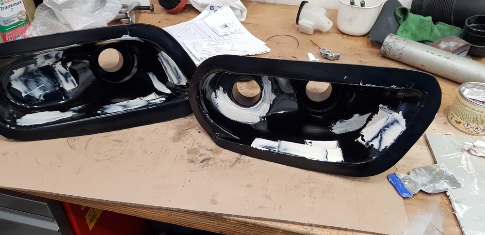

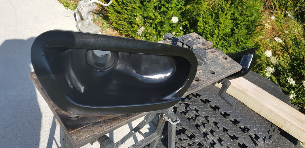

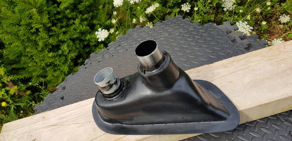

j'avais déjà peint, apprêté et préparé les ecopes Hard, mais avec le temps ça avait travaillé et c'etait fissuré, moche, et surtout il manquait le piquage pour la durit de gavage du Eventuri.
ça c'etait avant, on voit pas trop mais les fissures, même repeintes, ça se voit.
20190727_093459.thumb.jpg.5073b7d34858be5a3db1077267d64b23.jpg20190729_101107.thumb.jpg.187262db6730bb9dfd3b7ff72725ec4d.jpg

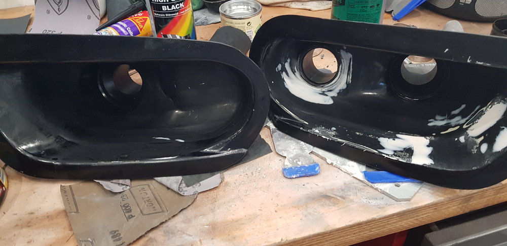

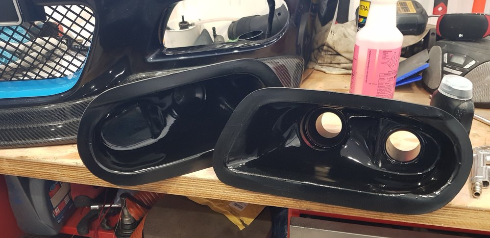

alors j'ai ressorti le papier de verre, le mastic, et j'ai repercé à droite un trou et j'ai découpé un joli pied de parasol dans le bon diametre qui me sert car il est pile comme il faut pour mes durits flexibles.
l'arrondi est placé coté externe, fixé au collier Norma, et le tout siliconé tartiné.
je suis en Diametre 50, car etant en mode "road legal" , je ne supprime ni les inter de passage de roue, ni le reservoir (alakon) de laveglace dans le pare choc. les 75mm passeraient pas... 63... pas gagné...de toute façon j'en ai pas assez et j'ai des metres en 50, donc vendu pour le 50mm
apres qq couches et longues minutes de poncage ça commence à avoir une gueule sympa.  ensuite suffit de découper au ras les arches de clipsage des AB et les ecopes se glissent snas pb par derriere.
20190729_105954.thumb.jpg.bc253a8f311687bfed7c48b09bfc6172.jpg20190729_105957.thumb.jpg.5aeb0e481906892c1e4730f7e42fbda7.jpg

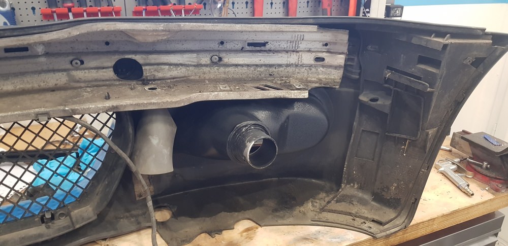

a noté qu'avec ce type d'ecope, l'acces aux vis de fixation du bocal est impossible, donc passage aux colliers Rilsan, l'outil indispensable avec le gros scotch gris armé pour qui se lancerait dans ce type de manouchage de caisse.
après qq montage à blanc, je monte le tout au sikaflex, sur support bien nettoyé, dégraissé, et un peu poncé. vu ce qui peut etre fixé dans le batiment avec ce genre de saloperie chimique, 2 petites ecopes ça doit le faire ( pour l'anecdote, un pote qui vient d'acheter une maison a découvert ses meuble de cuisine collé avec ça... sans vis... la colle n'a pas laché, le placo oui MDR ).
20190729_111538.thumb.jpg.60eb3f14938fd8614906bdf8d90bdb81.jpg20190729_111545.thumb.jpg.8504314f5c65d7d98ea495667580bc45.jpg

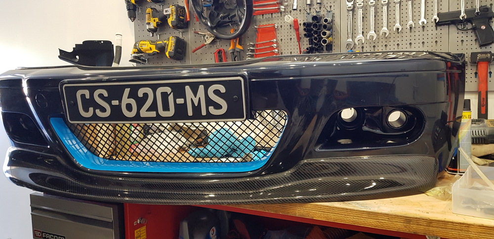

pas trop mal... et quand je ferai refaire mon PC ( surement quand j'eclaterai la lame...), à ce moment là je ferait lisser les entrée et repeindre le tout en carbonschwarz.

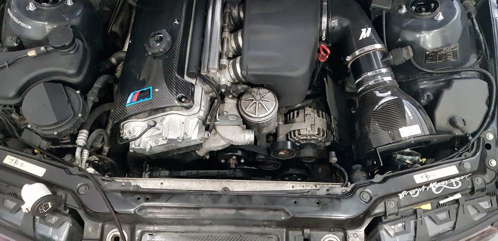

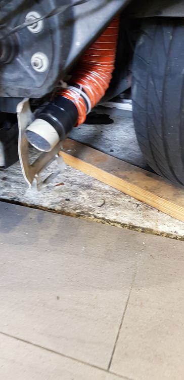

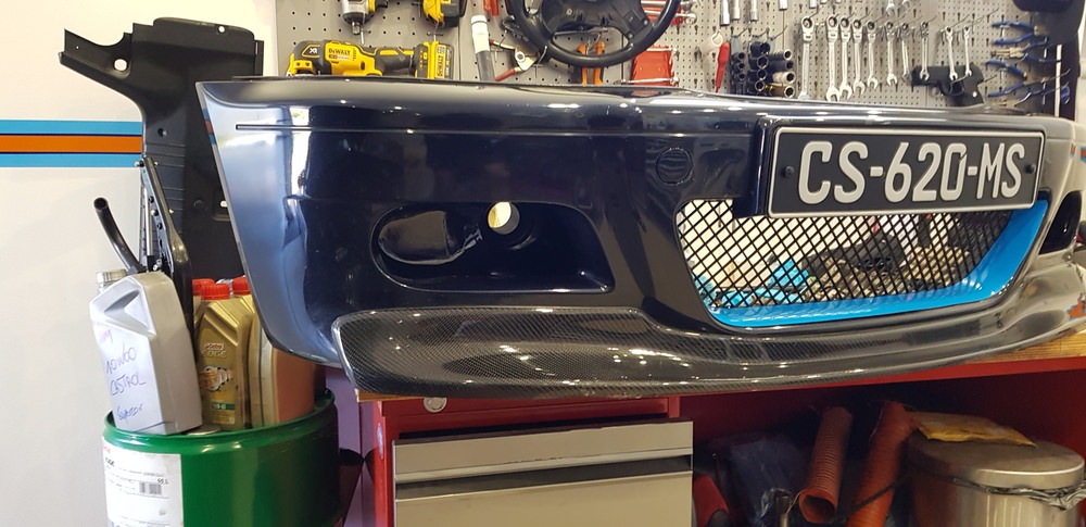

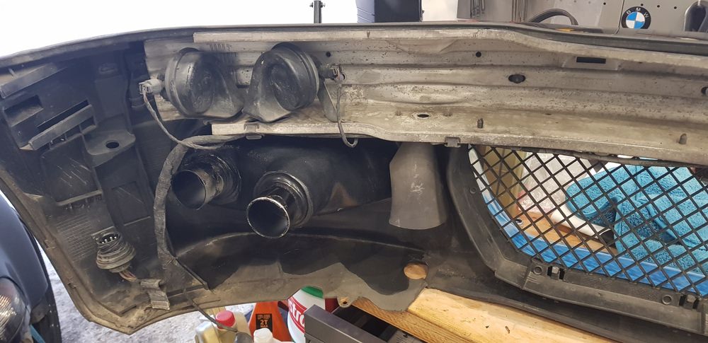

ensuite j'ai attaqué le gavage de l'eventuri,  au début avec de la durits silicones en 63 et 2 etages de réducteurs
finalement c'etait gros, lourd, et chiant à placer devant l'eventuri, j'ai donc tout dégagé et passé en 50mm directement avec 1 seule reduction pour aller sur un coude de piping, restant de la refection du piping de sural de la MK.
j'ai intégré la prise de température de l'air d'admission ( IAT relocation ... si vous voulez faire qq recherches là dessus).
oui je sais ... je suis large... c'est mieux de couper à ce moment là plutôt qu'avant. c'est de la durit industrielle annelées haute température ( de l'industrie... donc genre 200° c pas 600°c !)
mon coude alu, qui débouche devant l'eventuri, depuis j'ai ajouté 2 petites ferrures, je l'ai mis bien face à l'eventuri, et le tout tient avec... des rilsans !!! yeah baby... light is right !

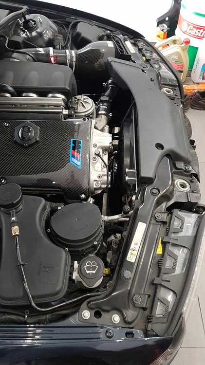

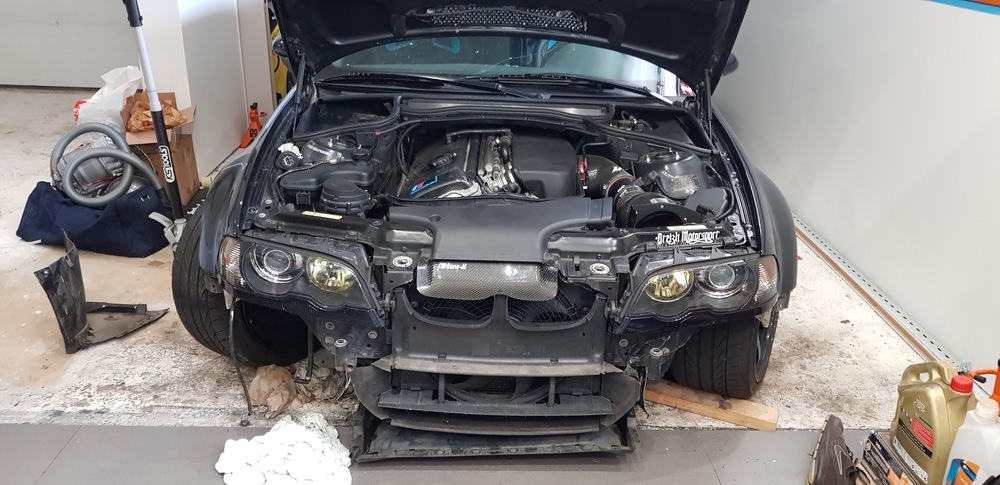

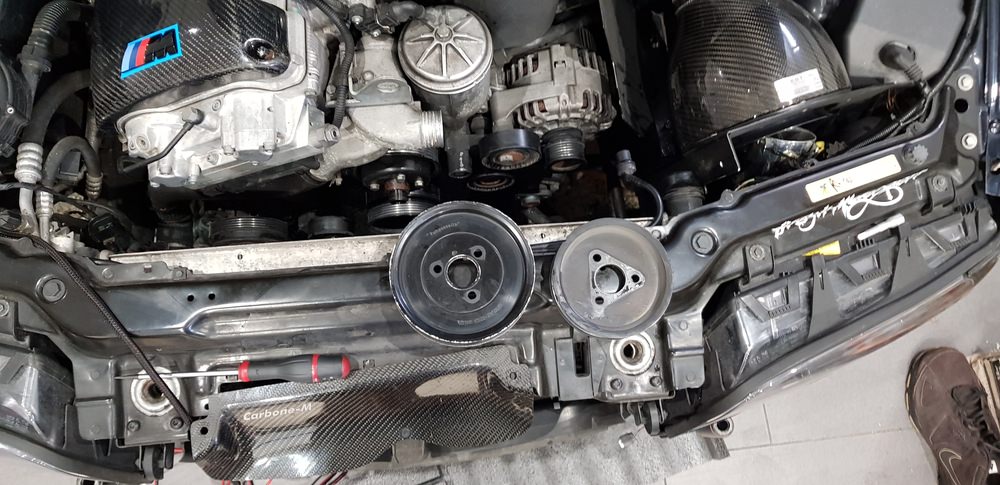

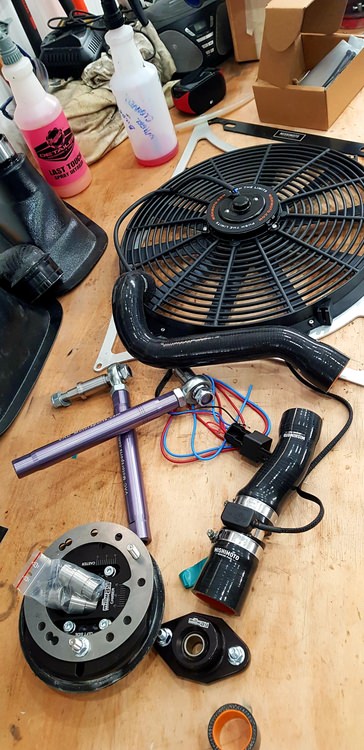

ensuite montage du kit Spal Mishimoto, des Durits mishimoto, du spa controller REvotec.
j'ai fait tout en même temps car il y a pas mal de démontage, donc j'ai tout viré et j'ai accès à tout par tout les cotés.
pare choc, pour l'admi + le gavage frein + modification DA
et par le dessus pour les durits et tout.
au final il faut déposer =
-les durits de flotte (j'ia déposé que celle du dessus, je deteste le liqu de ref, tout est mal foutu et ça degueule partout... le garage ressemble à un marécage, c'est gras, tu glisses, bref c'est immonde. )
-le visco ( gros tournevis, clé à molette, pas à gauche....etc...)
-le plenum d'admission au dessus de la calandre
- les caches autour du radiateur et du spal
- le PC et tout les machins,
- les passage de roues AV inférieurs
-la courroie accessoire
-la poulie de DA
-durite haute pression de DA
-autre conneries...

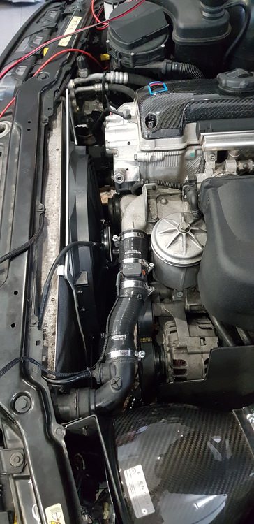

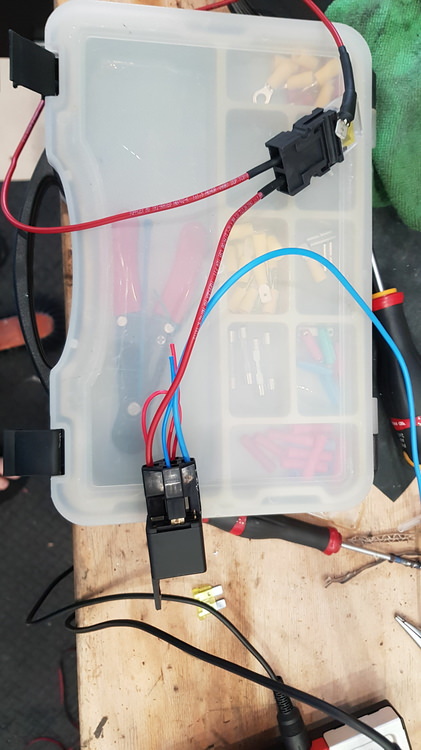

il faut commencer par installer le controlleur de spal en mettant la sonde sur la durit haute, on coupe la durit, on enleve une tranchette de 3 à 5cm, et on intercale la sonde.
j'avais préparé ça depuis un paquet de temps...
ensuite la pose du spal c'est ultra simple, il reprend pile les vis OEM.
on pose les durits, et on serre tout une fois en place avec des bons colliers.
le plus relou c'est l'elec... si on suit la vidéo mishimoto c'est pas pret de marcher, ils se prennent sur la lumiere de boite à gants, donc si boite à gant fermé... spa glop.
moi j'ai rajouté un fusible, prise d'un +12V dnas la boite à fusibles à un emplacement libre avec une fiche adaptée, le relais est derriere, et le fusible est accessible par le fond de boite à gant (j'ai mis un 20A).
le cablage est gainé nylon, et court le long du faisceau OEM, maintenu... au rilsan ( oui je sais budget rilsan c'est no limit !).
dans le fond du bac de boitier DSC y'a un passe cloison avec 2 tétines fermées, il suffit de couper le bout d'une des 2 et de passer par là pour aller dans l habitacle.
ensuite il suffit de tout cabler proprement, soudure pour moi plutôt que des fiches, le tout protégé à la gaine thermo.
le final est pas moche et aère drolement l'espace :
après purge, test et tout... il s'avere que mon point de masse est pas top, un passage en cable volant faut marcher le système tres bien, la tempé de déclenchement est bien parametrable sans pb j'ai pu le testé, et le spal est même silencieux.
le spal de climatisation marche aussi en complément comme prévu !!  La plupart des rosbeef suppriment le spal de climatisation, moi je prend pas le risque et je joue pas ma culasse sur 2kg de gratté.

dernière modification : la DA.
je suis passé à une poulie OEM de 318ti , env 23mm plus grande en diametre, donc un underdrive comme souhaité... de plus la poulie OEM avait des dents (probablement des impact de caillous lors d'une sortie graviers de son précednet propriétaire), elle est en plastique chargé fibre, solide mais cassante ( verifiez la !!).
la poulie de 318ti a le pb de ne pas avoir le même offset que celle de la M3, il faut donc la retourner et usiner le détrompeur pour la poser. il reste cependant un offset de 1,3mm en défaut de parallelisme.  les docs techniques indiquent une tolérance qui est de 1/10 de pouce défaut de //pour 1 pied ( entraxe entre poulies amont et aval). donc 0, 8mm pour 100mm de mémoire, ayant à la grosse 180 et 210mm en entraxe, c'est validé !
/!\ il y a 2 ref de poulie en 318ti E36, celle du m42 et celle du m44. De memoire c est celle du m44.
Ref etk 32421247891
par contre la courroie OEM est en 1462, trop courte, j'avais trouvé sur les forum Uk et US qu'il fallait une 1488, mes calculs m'indiquaient 1482... donc je me disais qu'avec les tendeur ça allait le faire, mais non ... tension trop basse. je suis donc passé à une 6PK1475 avec cette poulie.
le montage est vraiment simple (surtout quand on a plus de visco...) une clé avec un gros Torx suffit.

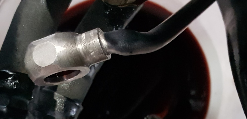

pendant que j'y était, j'ai déposé ma Durit de DA pour modifier le limiteur de pression interne de la pompe.... au démontage, rippage et butage de doigt et tordage de durit, cette dernière ayant un reducteur de débit en son centre j'ai décidé de remonter en l'état, la souplelle de la durit autorise le remontage sans pb....
j'ai donc extrait le limiteur de pression et j'ai modifié. il possede une "check valve" sur le principe bille-ressort, ou la précontrainte du ressort determine la pression de fonctionnement, en baissant cette précontrainte on baisse ainsi la pression de fonctionnement et donc l'assistance.
pourquoi ces modifications ?? je suis pas totalement marbré :
- réduction de la trainée sur le vilebrequin avec l'underdrive ( je ne voulais pas prendre un kit qui underdrive la pompe à eau et l'alterno... juste la DA !)
-baisse de la pression = meilleur remontée et feeling volant (estimation de la baisse de l'assistance de 25 à 30%) . car en carro de 3.6° le feeling est tres light.
-moins de vitesse  de rotation + moins de pression = moins de chauffe de la DA, limite le vieillissement des organes de DA chroniquement fuyards.
G = poulie Alu 318tu E36
D = OEM M3 E46
la durit qui a morflé... par de suintement, pas de fissure.... elle est neuve c'est sans doute grace à ça qu'elle a survécue.
comme un con j'ai pas gardé la vieille, j'aurais pu la faire refaire.
