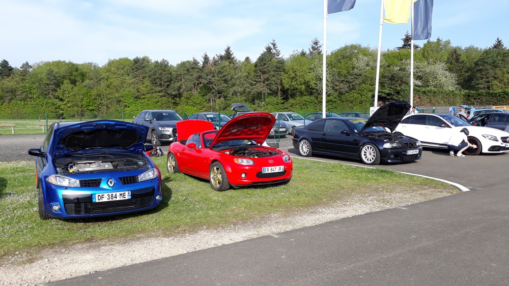

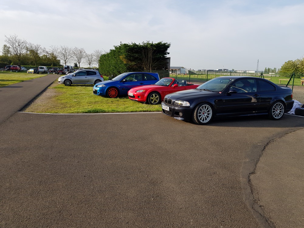

Hier séance de jeu à Dreux avec des potes20180422_093307.thumb.jpg.d2a00cacfd153d177f0bb914b9c7b060.jpg20180422_083203.thumb.jpg.33e324c3262103e5318b288ec5b1b270.jpg
sortie en groupe c'est tjrs plus marrant.
4 fédéral, révision avant de venir et une bonne géo pour reprndre ça va etre pas mal...
1ere session assez soft, je dégonfle à 2b à froid, les BC en mode routier (full soft), DSC ON et on y va =
direct je retrouve le feeling de la E46 que j'adore, saine et pas vicelard qui communique beaucoup de chose, on fait chauffer sur 3 tours pour la première session, histoire aussi que la piste soit propre et pas se toller direct (souvent le matin à dreux, 1ere session...10 min... paf sortie de piste et un rouge !).
Rapidement le DSC me fait chier, ça coupe tt le temps ça rattrape des dérives souhaitées, mais je reprends mes marques assez vite et naturellement vu l'auto j'arrive a mes anciens chronos voire moins. Bon après 2 ans de pause c'est pas si mal.
2eme session : check des pression à chaud, c'est monté à 2.5 /2.6 mais homogène aux 4 coins, on rebaisse ça à 2.1b, amorto en full dur cette fois (sauf 3 crans de moins derriere, c'est une habitude).
je repars avec un pote en passager, ça roule mieux déjà les pneus commencent à etre bien, je monte le rythme et au bout de 3 tours : DSC Off, voilaaa c'est bien plus rigolo !!!! les freins sont déments, ils encaissent de dingue et ne s'effondrent jamais. ça commence à etre mieux et comme je voulais.
bref les sessions s'enchainent, les chronos maigrissent, le feeling revient ... la E46 c'est comme le vélo ! ça s'oublie pas ! j'ai roulé plus de 240km sur cette journée, tres belle quoiqu'un poil chaude, mais l'auto s'est comportée parfaitement, les fluides stables ( eau à midi, huile maxi 120° au plus chaud les plus grosses sessions d'attaque de milieu d'aprèm), freins increvables, moteur... bah le S54 quoi...chassis comme j'aime.
Gros kiff aussi d'avoir fighté avec une Exige S, pendant 10 tours ni l'un ni l'autre n'avons laché, je l'ai pas passé, il m'a pas distancé, lors de la belle la session d'après j'etais le lievre j'ai réussi à lui mettre 3/4 lg de caisses mais sur un bon 5 à 6 tours... tres content !!
to be continued

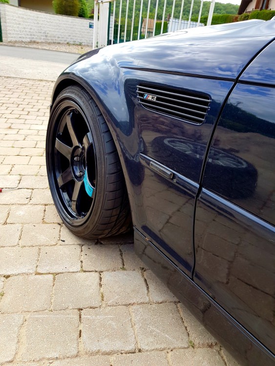

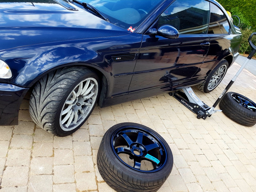

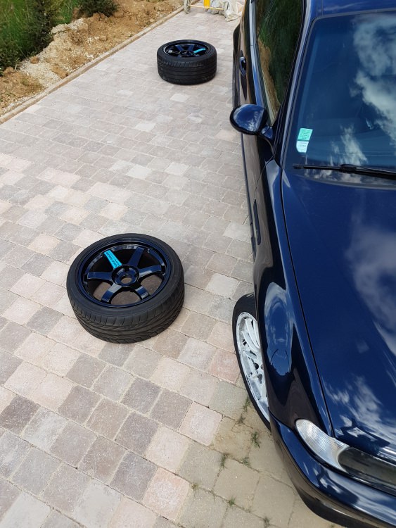

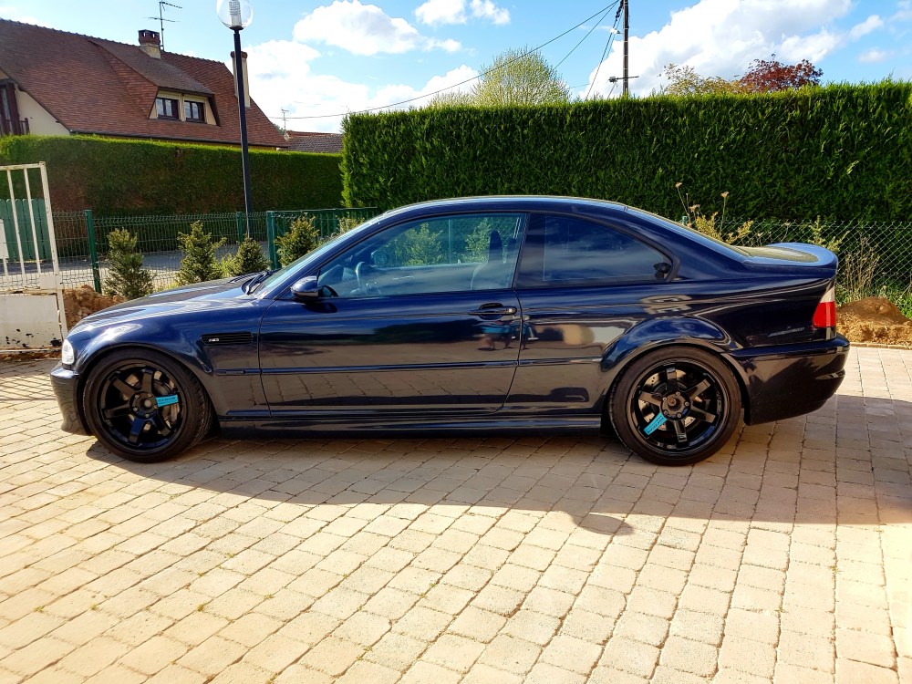

hier soir j'ai été récupéré mes nouvelles galettes...
montage express après passage à la pesée =
OEM 19 AR = 25.6kg
OEM 19 AV = 24.5Kg
TD 18x9 (265) = 21.4kg
Rays 18x9.5 (265 Ar) = 20.2kg
Rays 18x9.5 (265ar)= 20.7 kg
passage de sealent Wolfgang avant montage.

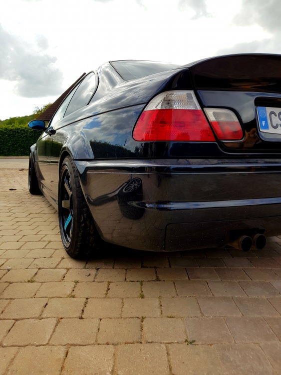

je vous présente ma veuve noire
20180425_183144.thumb.jpg.fb4ab0fd503a5446d1aa5e5ef92ba313.jpg20180425_183110.thumb.jpg.7eff688a9353d29666683aaf4efc07a7.jpg20180425_183048.thumb.jpg.856af2764d5dd0be71c6686929654a8e.jpg20180425_183611.thumb.jpg.5beafa692bc1f0ebe153b7fdca5db471.jpg
ça passe au poil devant avec les 3.5°  de caro, derriere 2.4° de caro + cale de 12mm sinon ça rentre trop.
Le poids des 19 OEM!!!?
t es en monte au carré ? Tu donnes 2 poids differents des rays de même dimension..
monte au carré en setup piste ( 265)
monte asymétrique sur les Rays ( 255 et 265 ), d'ou le léger delta de poids lié aux pneus , c'est pour tendre un peu le flanc devant et l'aider à passer. en ET30 la monte au carré en 265 passait creme.
