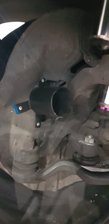

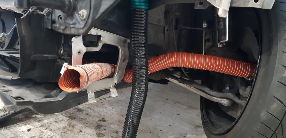

restait en suspens le gavage des freins. méthode tres classique =
-boa
-passage par le carter inférieur en plastique
-connexion aux toles.
par contre les toles avec prises d'air pour gavage ne me convenaient pas pour une utilisation mixte. toutes suppriment la protection de la cible ABS, et n'offrent plus la protection thermique adequate pour les parties "molles" derriere telle que les durits, souflets rotules, cables de capteurs etc...

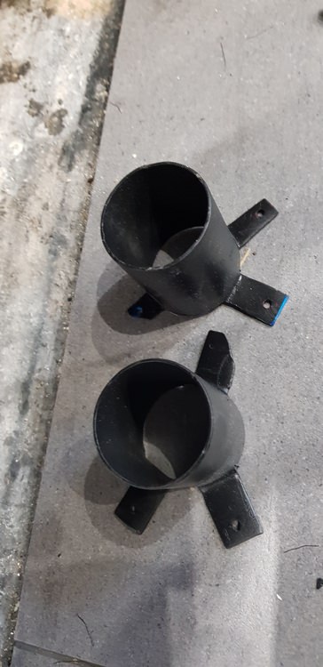

donc l'atelier NakaSport a mis au point grace à des matériaux de pointe une solution "home made"  lol
pour faire le truc il faut:
-1 tube de parasol ou tube n'importe quoi Diametre 50
-silicone
-rivets
je vous l'avait dit = matos de pointe !!

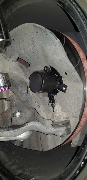

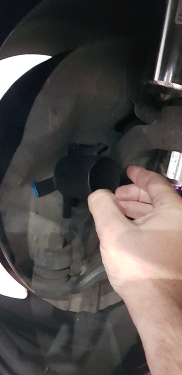

on découpe le tube de parasol et grace à une tole disponible en spare, je fais mes oreilles de fixation (gabarit en carton) . pliage et percage et hop... pret à poser.
20190812_082249.thumb.jpg.4ec16cb54ec5c7fae4727e1636bf91e9.jpg20190812_082258.thumb.jpg.445e21ebcd1e7f29935b585f642a5858.jpg20190812_091101.thumb.jpg.957b401d80e5d7b0426554399714d945.jpg
repere, découpe au machin multifonction, percage.... facile hein !
20190812_091735.thumb.jpg.4291cf9b89a8c7b86d9cfd260c59a055.jpg20190812_095608.thumb.jpg.f71f1c0c226f984448b0eb6be2da9f77.jpg
ploc ploc ploc = 3 rivets !
silicone pour etanchéifier le bidule .oui comme c'est des matériaux de pointe et des outils de coupe de précision... lapidaire quoi... bah il y a des jeux partout.
faut percer à la scie cloche pour passer par le carter plastique inférieur et revenir par la patte de fixation en alu.
durits silicone, colliers. et zou.
remontage du PC et hop ça le fait.
Bon et alors ça fait quoi toussa ?
