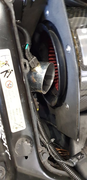

j'ai intégré la prise de température de l'air d'admission ( IAT relocation ... si vous voulez faire qq recherches là dessus).
oui je sais ... je suis large... c'est mieux de couper à ce moment là plutôt qu'avant. c'est de la durit industrielle annelées haute température ( de l'industrie... donc genre 200° c pas 600°c !)
Salut Mike,
Ce Week-end je vais faire la modification pour reculer et optimiser le KAD Eventuri.
J'étais en train de faire des recherche, justement sur la relocation de la sonde de température (à mon avis encore plus indispensable avec le kit Eventuri étant donné que le support de MAF est en métal donc encore plus conducteur que l’emplacement d'origine sur la boite à aire en plastique ...), en prévision d’intégrer cette modification. par la même occasion...
Et là je tombe sur ton sujet :mrgreen: ( j'avais même pas fais gaffe à cette modification. en lisant la première fois ce post).
Etant donné que je vais refabriquer complètement le carter du kit plutôt que de le modifier (il tombe pas bien une fois l'admi reculé), je me demandais ou j'allais placer la sonde, et du coup je penses que je vais ajouter une petit équerre pour la faire tomber face à l'entrée de l'admission un peu comme toi !!!:nickel:
T'avais fait la cartographie avant ou après cette modification ?
EDIT : Autre question ton kit tu l'as acheté tout fait ou t'as chopper la sonde et la prise séparement ? Si oui t'as les réf (Prise et sonde) ou des liens, car je penses que les mec qui vende les kit tout faits se touchent un peu (70 à 100 balles pour une sonde, une prise et 4 fils ...)

J ai acheté la caisse avec ce kit installé, la cartographie a donc été faite apres.
je vais fouiner dans mes factures pour ce kit.  Sur la prise t as quasi rien,  c est même pas une prise c est 2 broches femelles qui sont enfichées sur les poles de la prise oem. Je sais pas plus....

C'est bon merci j'ai tout trouvé sur eBay !
Les prises se vendent par plusieurs,  si on doit se croiser sur un rasso faudra que je pense à t'en ramener une si tu veux refaire ça propre et étanche (ya une gaine fournie avec)
La sonde :
https://rover.ebay.com/rover/0/0/0?mpre=https%3A%2F%2Fwww.ebay.co.uk%2Fulk%2Fitm%2F323550668279
la prise :
https://rover.ebay.com/rover/0/0/0?mpre=https%3A%2F%2Fwww.ebay.co.uk%2Fulk%2Fitm%2F141725774390
Modifié par ///Matthieu

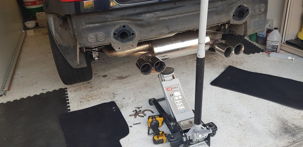

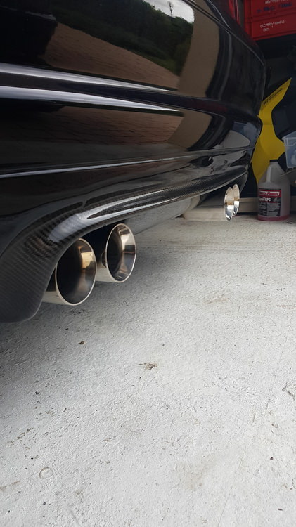

Reception d un milltek d occase payé a un bon prix, a coté de l’oem c est effrayant...a la pesée c est pire = 15kg de moins pour le milltek
Pour le montage spa dur, rapide tuto=
-monter par le carter du pont, poser sur chandelles aux points de levage
-devisser les vis dans les passage de roue, celle a 10cm du bords, a l axe du PC , enlever le clip rivet en bas
-sortir le plastique de sa gorge
-devisser les 3 vis sur chacun des 2 amortisseurs de pc
-tirer fermement sans faire le bourrin
- pose le pc a coté
-mettre le cric sous le pot
-devisser les 6 vis des sb de pots et verifier l equilibre sur le cric
-enlever les brides de pot, gaffe aux joint d echappements...pas les perdre.
Merci @Filipe08 pour la spare part ?
-demancher le tube
hop c est fait...remontage en inverse.
les SB seront probablement morts, les’brides bouffées par la rouille, les joint d echapp mort aussi...a prevoir.
si les brides sont tres pourries, prevoir des brides en 1/2 parties
Modifié par Nakamiki
Hop....moins de 1h total pour dépose et repose.
a noter pour les plus maniaques qui passeront plus tard, avec un diffuseur csl les sorties sont en retrait de 3cm de ne viennent pas affleurer...donc trop courtes, ou prevoir diffuseur oem.

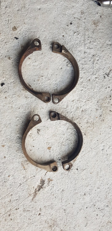

essai routier, et là ?....un bruit de tchouic tchouic tres rapide....ca vibre et ca tape...ok suis sur c est le cardan...
je vais faire le plein a 2km, je regarde en dessous et traces brillantes sur les brides entre les vis, bingo.
retour a la maison, cric, petard, et j ai intercalé de la cale de 5 a6mm pour descendre un peu le pot et la ligne par la même occase.
niveau bruit, c est oem plus rauque et plus fort, ca denature pas et pas’de truc bizarre detecté....suis ?
Bonne operation de perte de poids et de rendement.
Je connais pas le son du Miltek , mais ça doit ressembler aux autres qui utilisent le même format de sortie.
Ca va , t'as pas trop de resonance vers 2500 tours minutes ? Parce que ça peut vite te casser la tete quand ça resonne.
Milltek, valeur sûre. Bon matos.
Seul defaut, les sorties trop courtes avec le diff CSL.
Pour le son, magnifique. Bien rauque.
