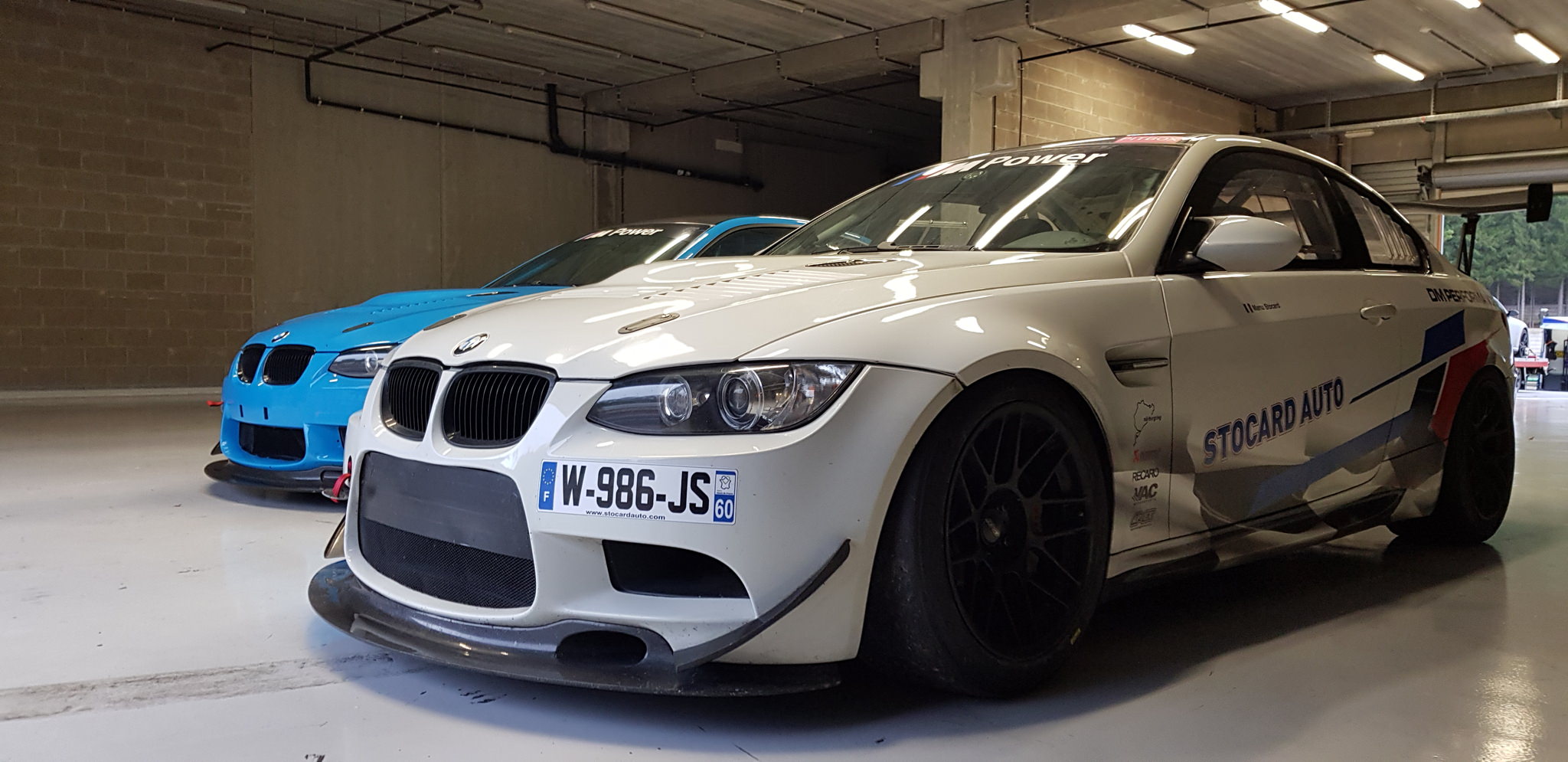

vs la dernière fois les evolutions châssis font que par ex il y a pas ma, d endroits ou juste en soulageant l auto pivote et rentre facile sans même que j ai besoin  de perdre du temps en freinant pour placer. J ai majoritairement un gros pb de frottements avec les 255x40x18...vs les 265x35 ils sont largement plus gros en diametre et frottent malgre 2 rehaussements de 1cm chacun, durcissement des amortos av...ca me gene aussi dans ma tete.

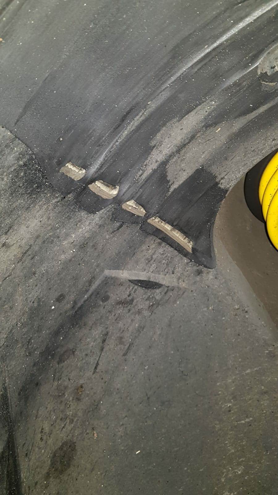

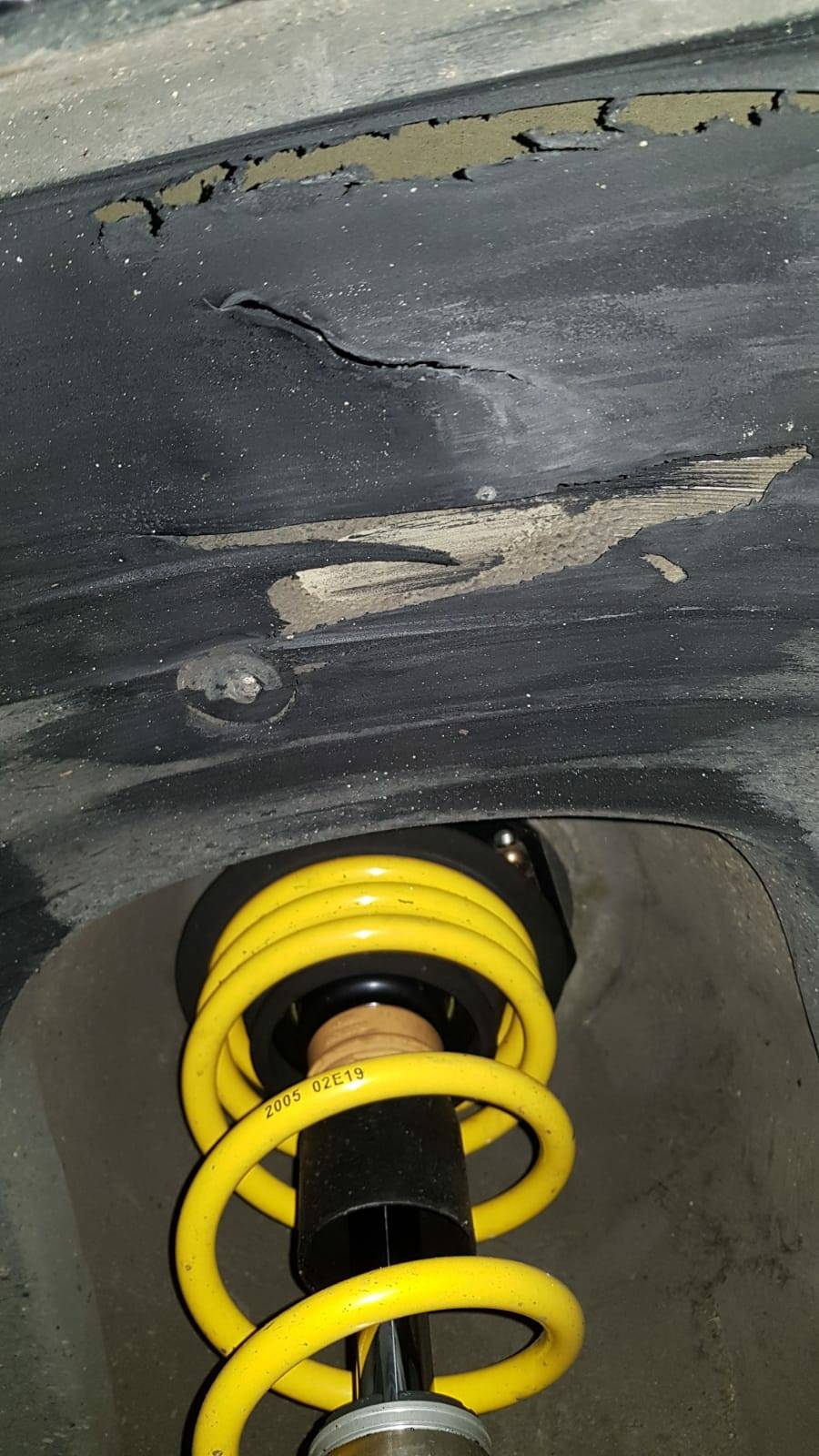

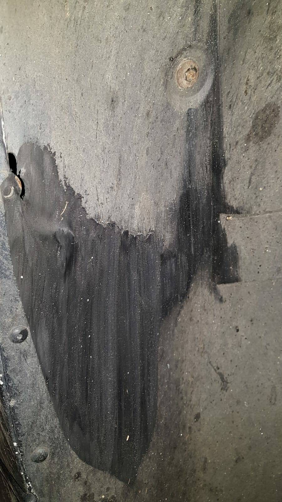

depuis spa... plus rien en haut... et vers l'avant c'est crevé.
les vibrations ont achevées mon ecope AVG qui s'est décollée ( collée au sikaflex après degraissage et poncage copieux ) . Je vais passer à la colle à acuqarium ou à pare brise.
les ailes seront démontées par mon carrossier pour etre traitées, et les passage rhabillés de passage neufs.
la Ht qui etait à 61 cm entre aile et sol en BC avait déjà été revue à 63.5 ( ça s'est tassé un peu ), j'ai remonté l'Ar à 65, l'avant suivra.
Modifié par Nakamiki
