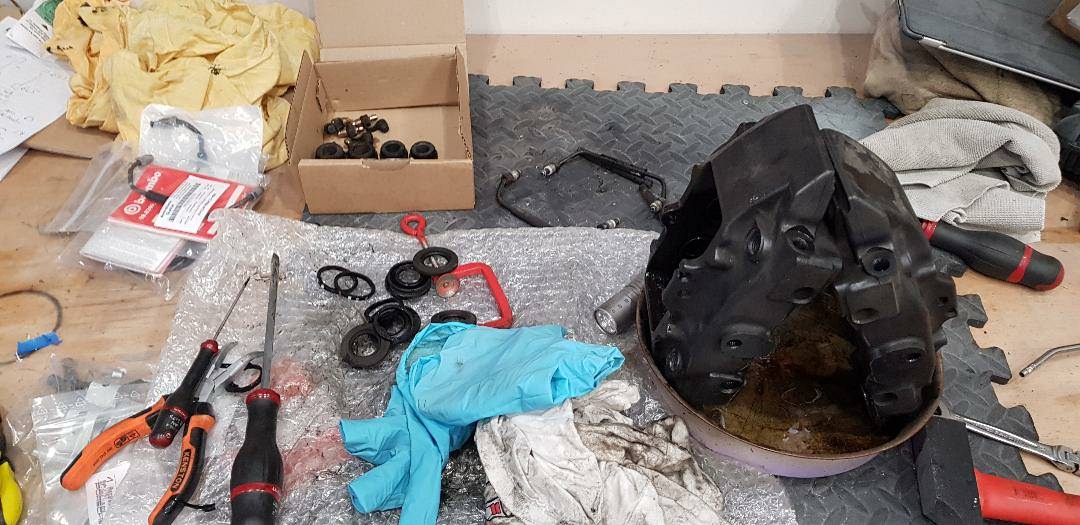

Entre 2, preparation de l upgrade de l hiver =
depouillage d etrier de boxster. Plutot bon etat. J ai approvisionné tout les joints, caches, durits rigides, cales...bref refait a neuf neuf.
j ai pris la cale sur le site création motorsport ( merci @Bimerboy je connaissais pas...100 a 120€ de moins que du burkhardt sur le pack cale et durits).
A noter que comme on le disait dans un autre topic il faut inverser les durits rigides pour avoir le bon piston en attaque car porsche et bmw ne montent pas leur etriers ar de la même façon (leading vs trailing).
la m3 va aussi aller en carrosserie, les passages de roues sont arrivés, le pc va etre refait, les ailes deposées pour traitement antirouille preventif, et un coup de propre sur 2 ou 3 details... pistarde n est pas forcément synonyme de merguez.

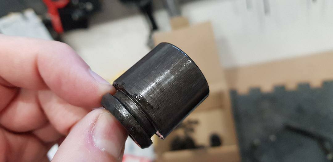

a noter que souvent les etriers d occase demandent un changement des pistons car il y a eu corrosion, l’avantage des porsche c est que les’pistons sont traités et donc niquels.

Ha haaaaaaaaaaaa , mon ressenti quand j'ai monté les brembo derriere a été que la voiture s'assoit immediatement en freinage dur ,et lorsqu'il se fait en ligne.
Par contre , j'ai trouvé qu'en courbe , par rapport aux etriers d'origine , la voiture aviat un peu perdu de stabilité à l'amorce de celui-ci.
c'est peut etre dû au fait que ça freine plus fort , ou  aussi qu'il me faudrait un chouilla plus grand devant en disques pour modifier à nouveau cet equilibre avant/arrirere.
sinon pour les cales ,CMS est au top, c'est du costaud et a prix toudou,content que tu en profites ;)))))

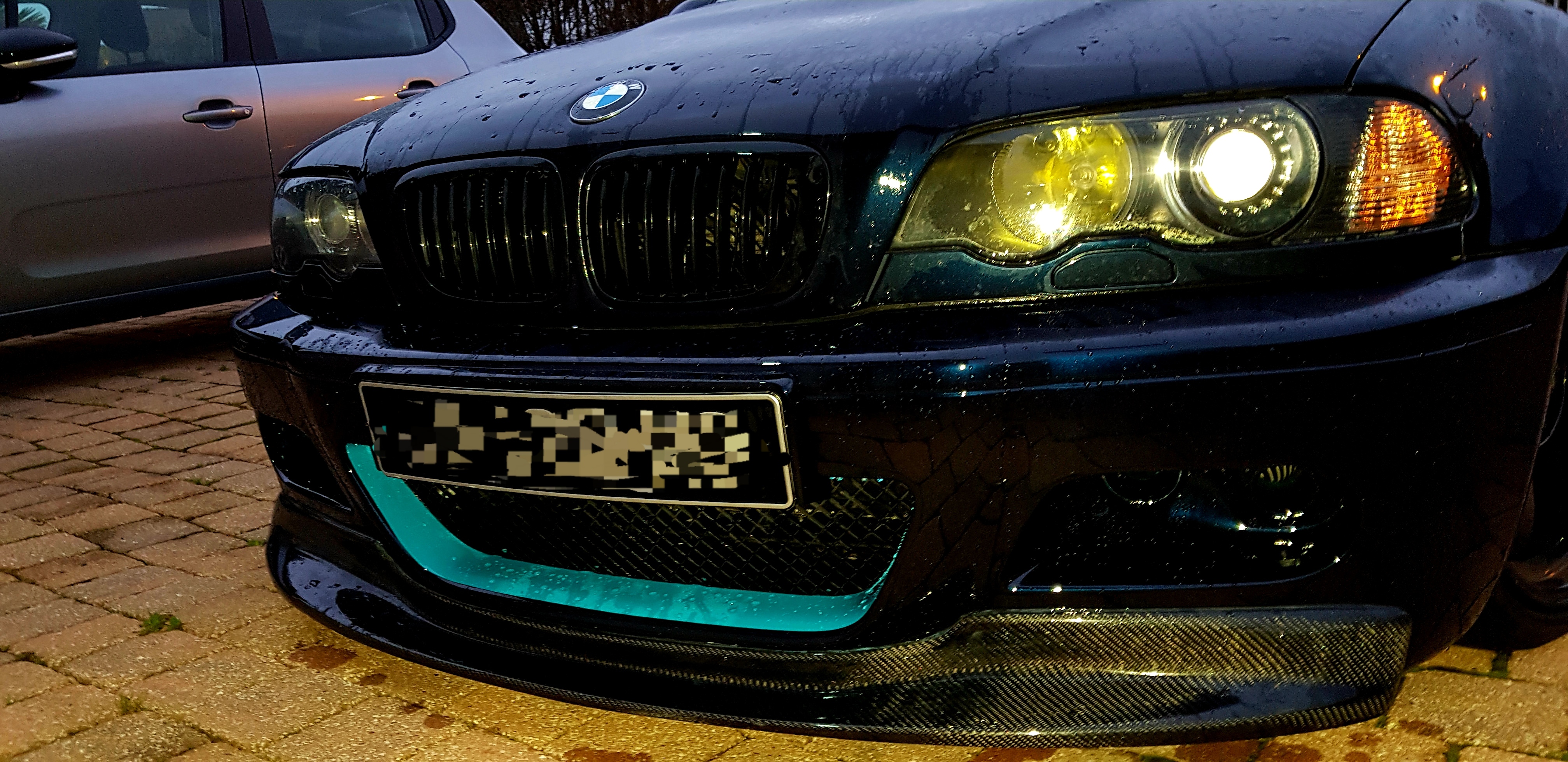

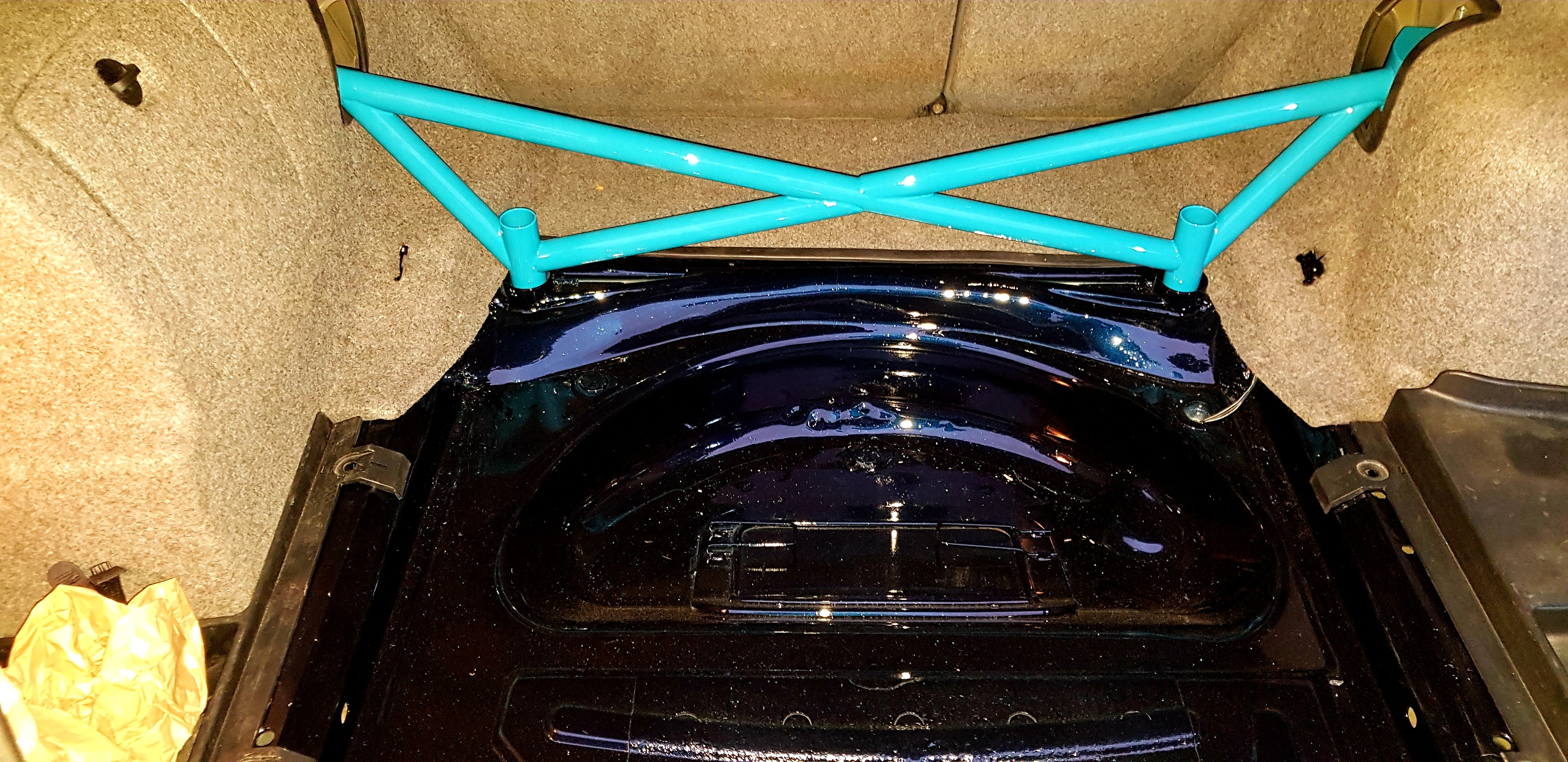

Bon j’ainfait du fignolage
peinture du fond de coffre en ton caisse, reprise des mastic, peinture bleu miami de la barre ( c etait un RAL’approchant )
remplacement du covering partiel par peinture bleu miami, recollage vener par mon carrossier des ecopes ( j ai testé le sikaflex...ca n a pas trop aime les 230kmh a spa) et noyage de rivets ( comme conseillé par @theplumber ) , remise en peinture complete du PC avec les ecopes incluses.
les oui lat sont repeintes en noir brillant, les ailes ont eté deposées, nettoyées et traitées par l’intérieur.
les pares boues sont neufs ,  ils etaient defoncés suite a monte de semi slick pas adaptés en taille.
installation de goujons avec nez epaulés et ecrous acier ( ils etaient en alu...et mon petard en avait pété un en 2 ), re reglages des ht a 63cm et reprise des reglages de compression et rebonds.
et enfin...je tiens a pousser un coup de gueule contre 2 êtres malfaisants, a l influence lilmite démoniaque, qui poussent le pur et vertueux que je suis vers le purgatoire de la mécanique ? ....je ne nommerai donc pas les 2 mécreants sus-mentionnés, ni @Filipe08 , ni @///Matthieu

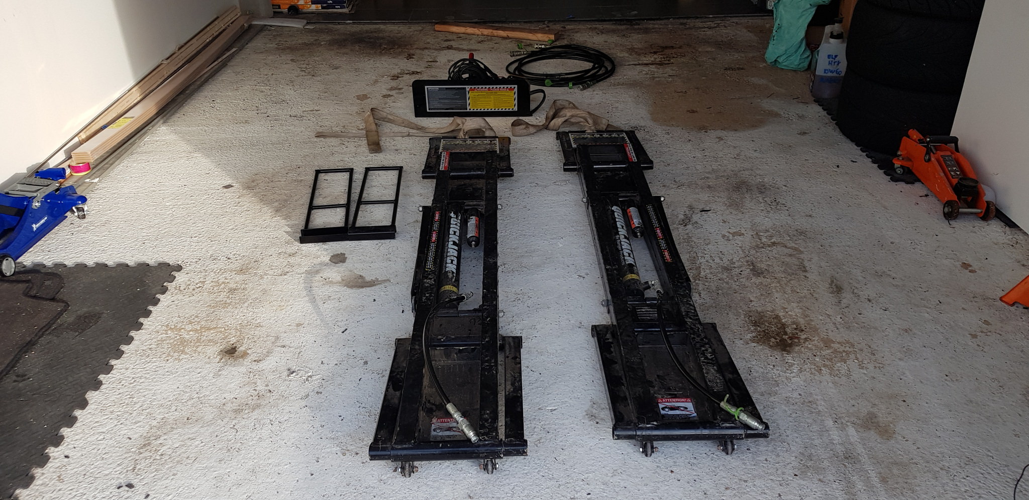

j ai cliqué sur LBC sur un quickjack 7000
oui il est trop gros, mais j’men balek, avec ca je leve la m3 comme pour rire, et même la M5.
seul ombre a mon plan quasi parfait = la lame de la E46 et ses 78mm de ht sa « maman la dame de peu de vertue » , puisque l’haltérophile californien mesure 91mm au garot replié . même avec une m3 stock reste pas la dose de place.
C est top ce truc !!!
Nickel le coffre :nickel:

Ca marche comment ton quickjack 7000 ?
@///Matthieu a fait un super CR de quick jack aussi pour avoir un autre son de cloche.
pour faire court y'a 4 choses :=
- 2 rampes
- kits de flexibles
-pompe hydraulique et telecommande
comment tu fais :
-tu place tes rampes sous ta caisse
-tu mets les bloc caoutchouc sous tes points de levage
- tu connecte les ligne hydrauliques coté rampe et coté pompe
-tu branches le groupe hydraulique sur 220V ou sur batterie
-tu appuie sur Up... l'hydraulique fait monter le bidule et la jambe de force passe 2 crans de sécu.
- tu rappuie sur down pour mettre e appuie la jambe de force et liberer la pression
- tu déconnectes tes lignes hydraulique
maintenant tu peux bosser !

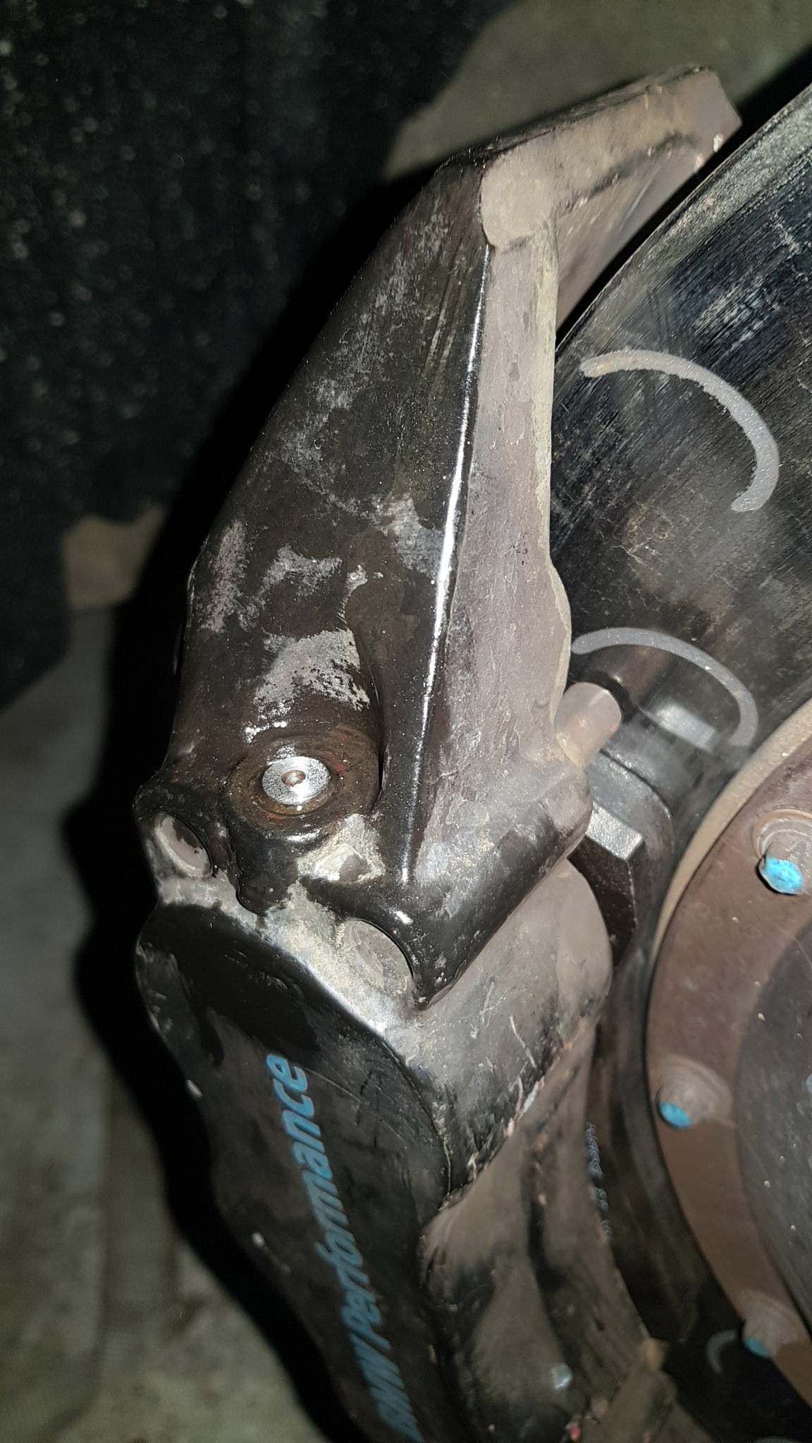

Bon truc de fait  les etriers arr sont montés... mais pour finir la purge...mode.loose enclenché
ce que je redoute chaque fois ...
