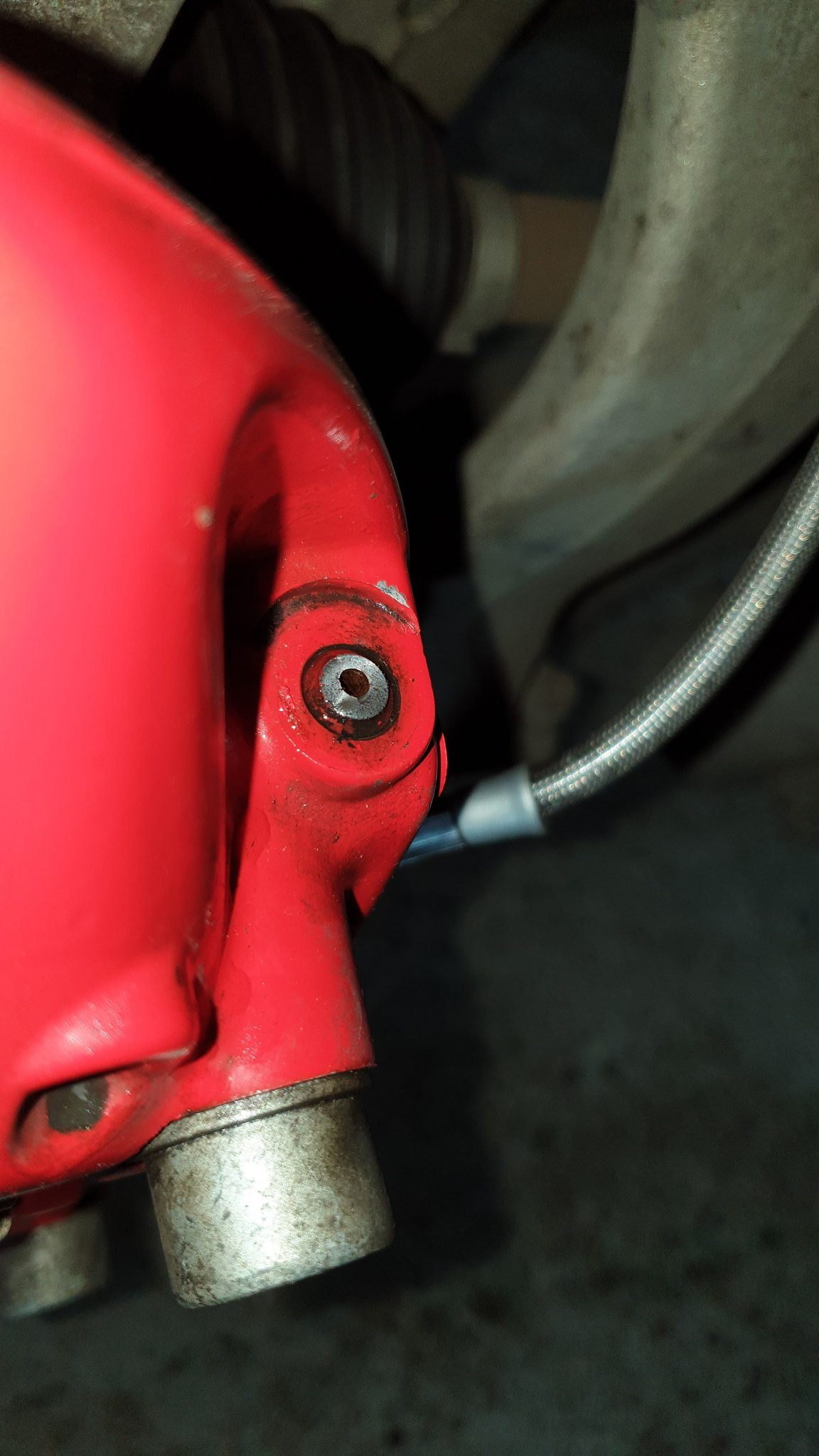

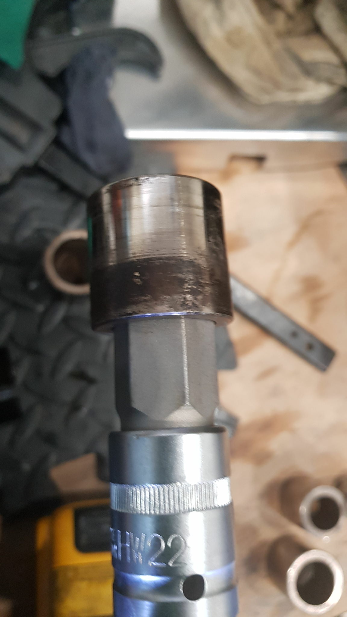

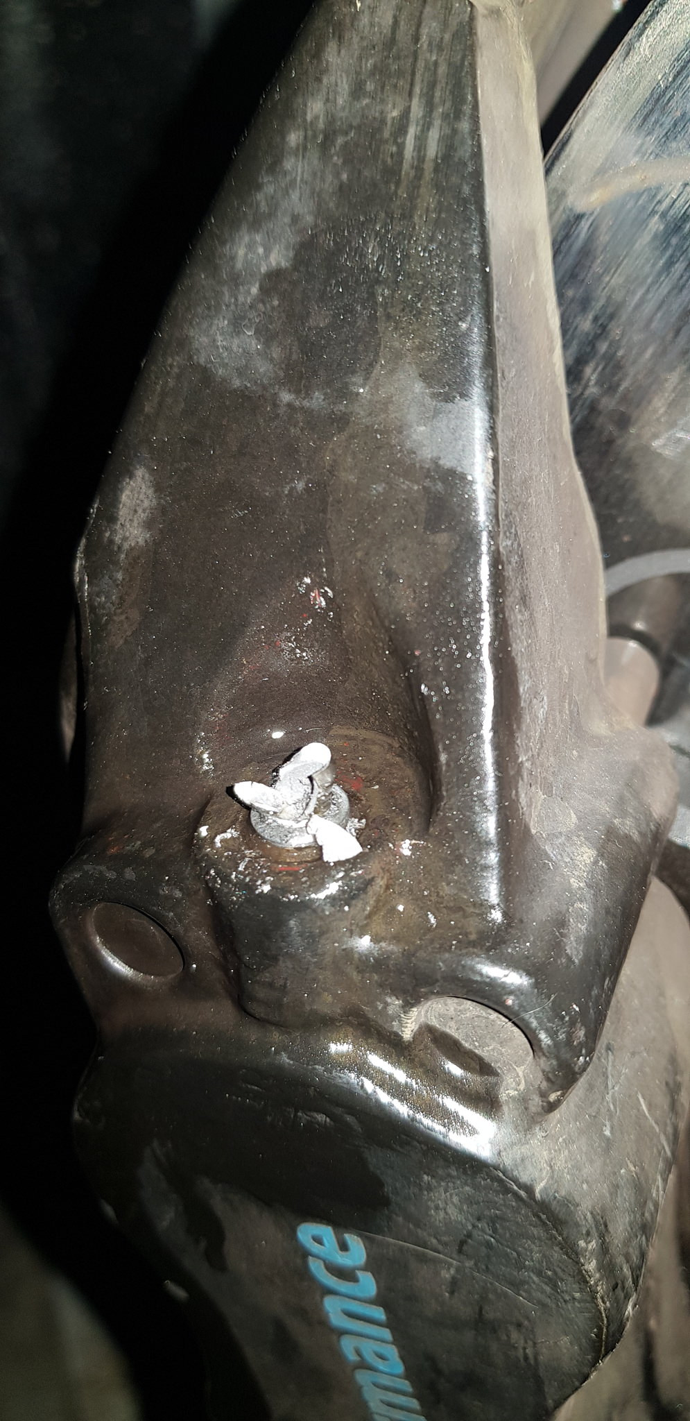

bon ca arrive, plan A =wd40 et extracteur , plan B= dépose etrier et passage en erosion pour le faire degommer....probablement suivi d une refection pistons et joints.

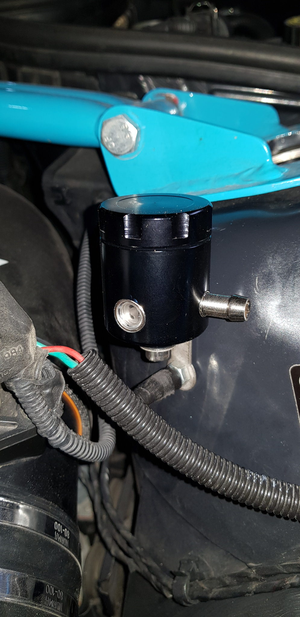

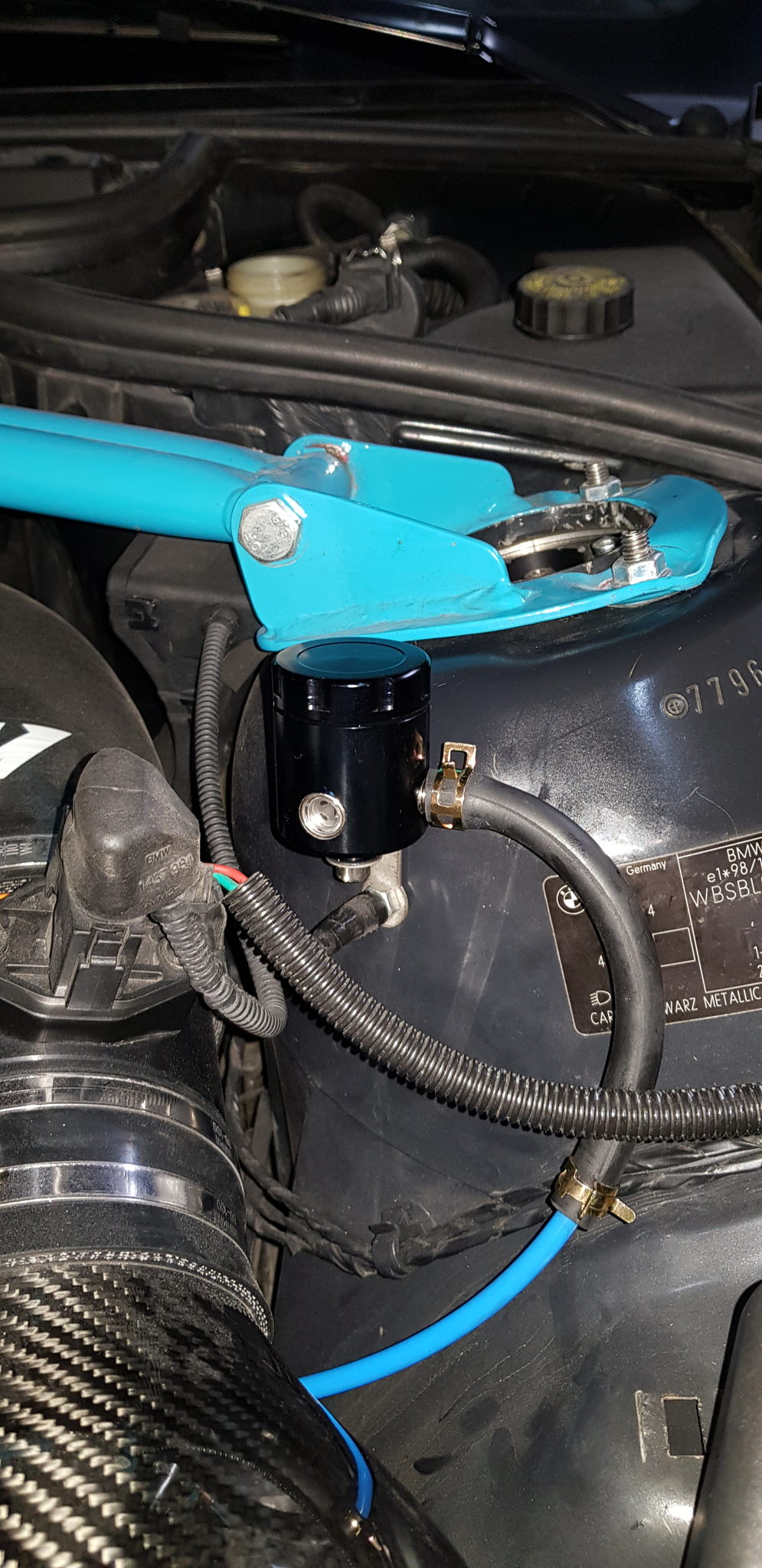

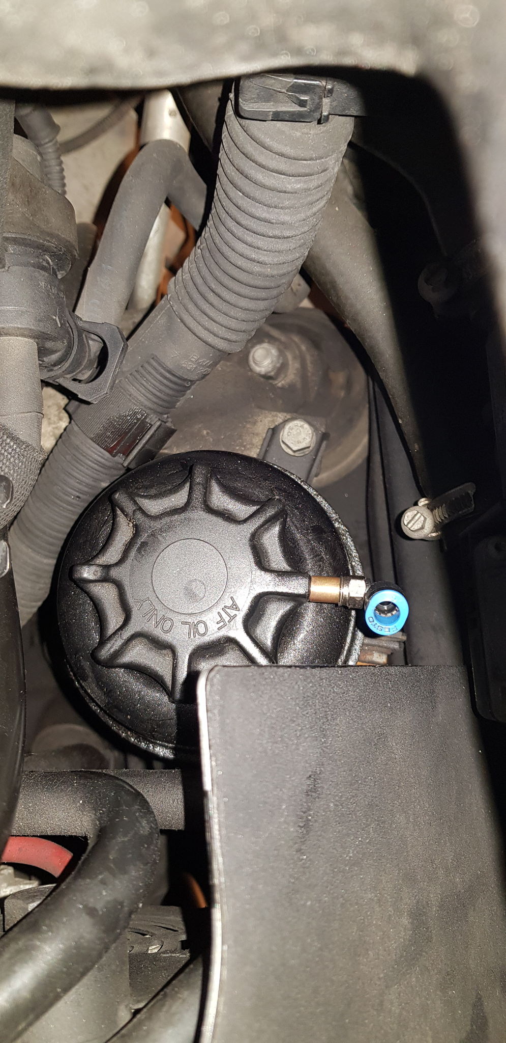

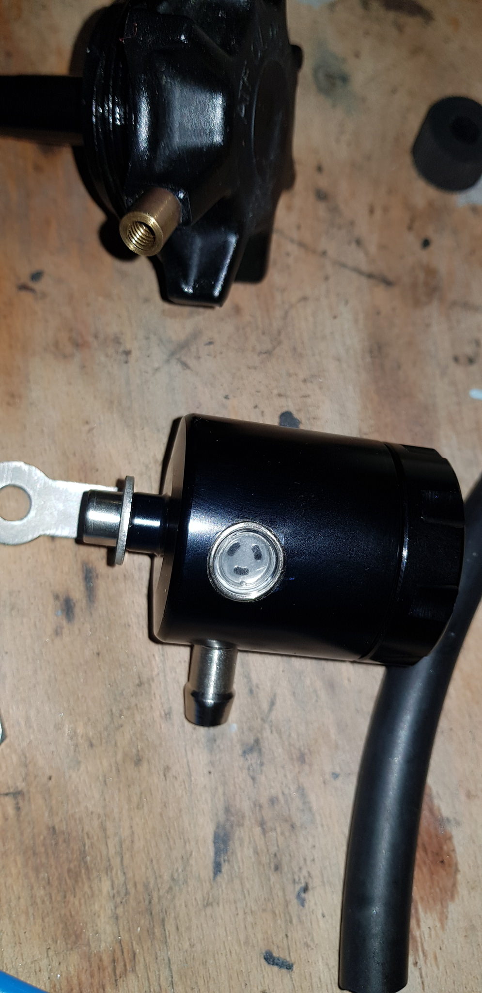

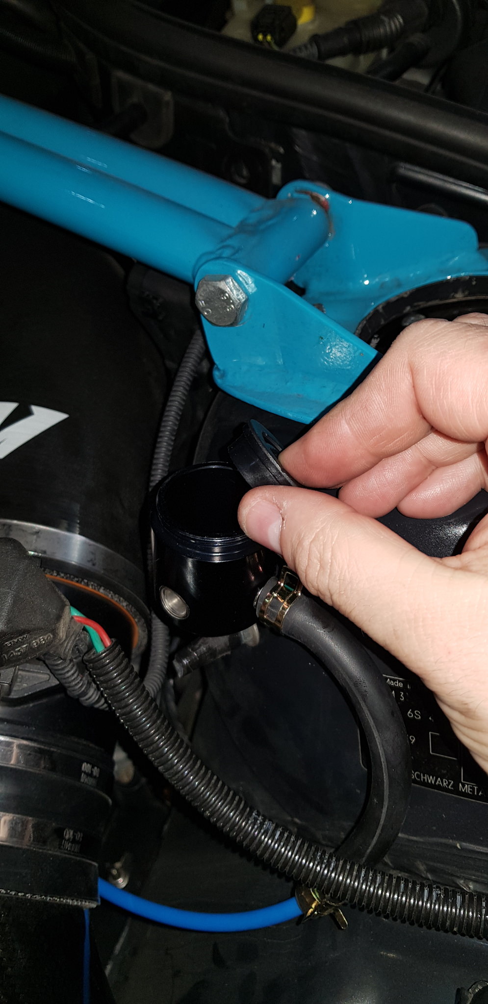

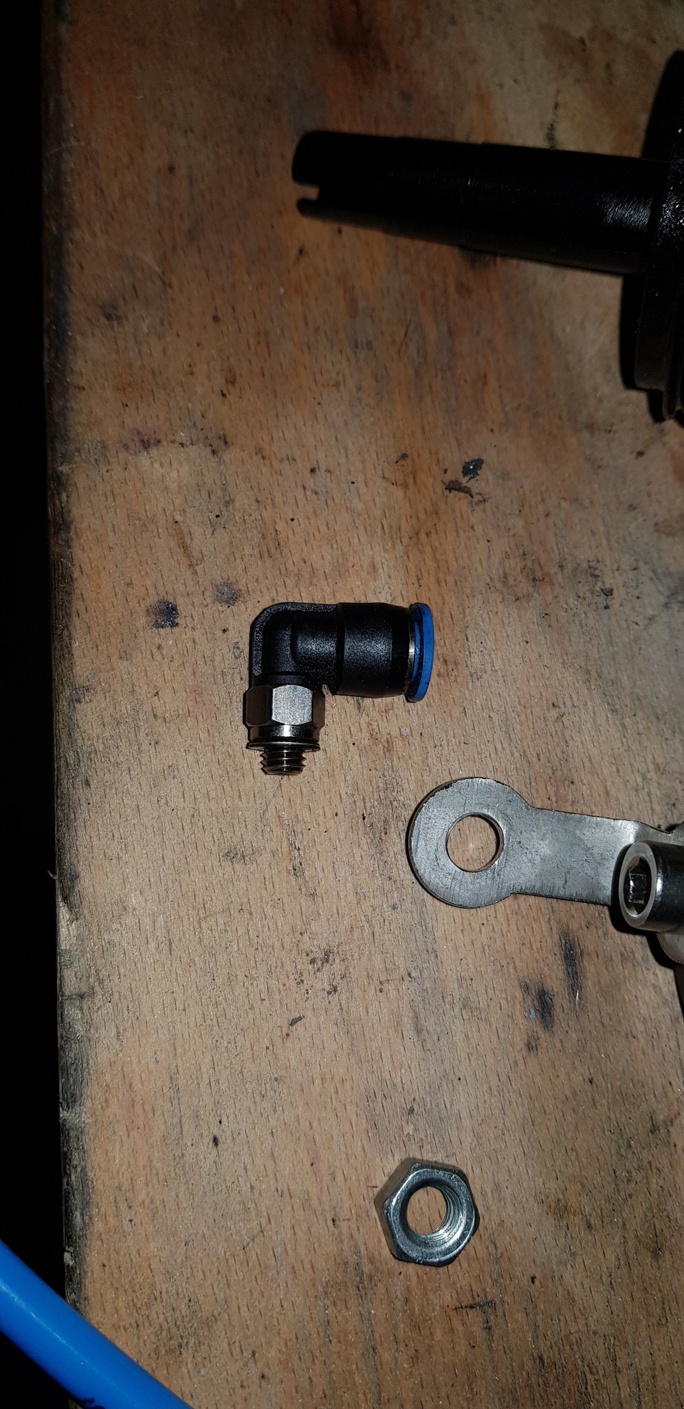

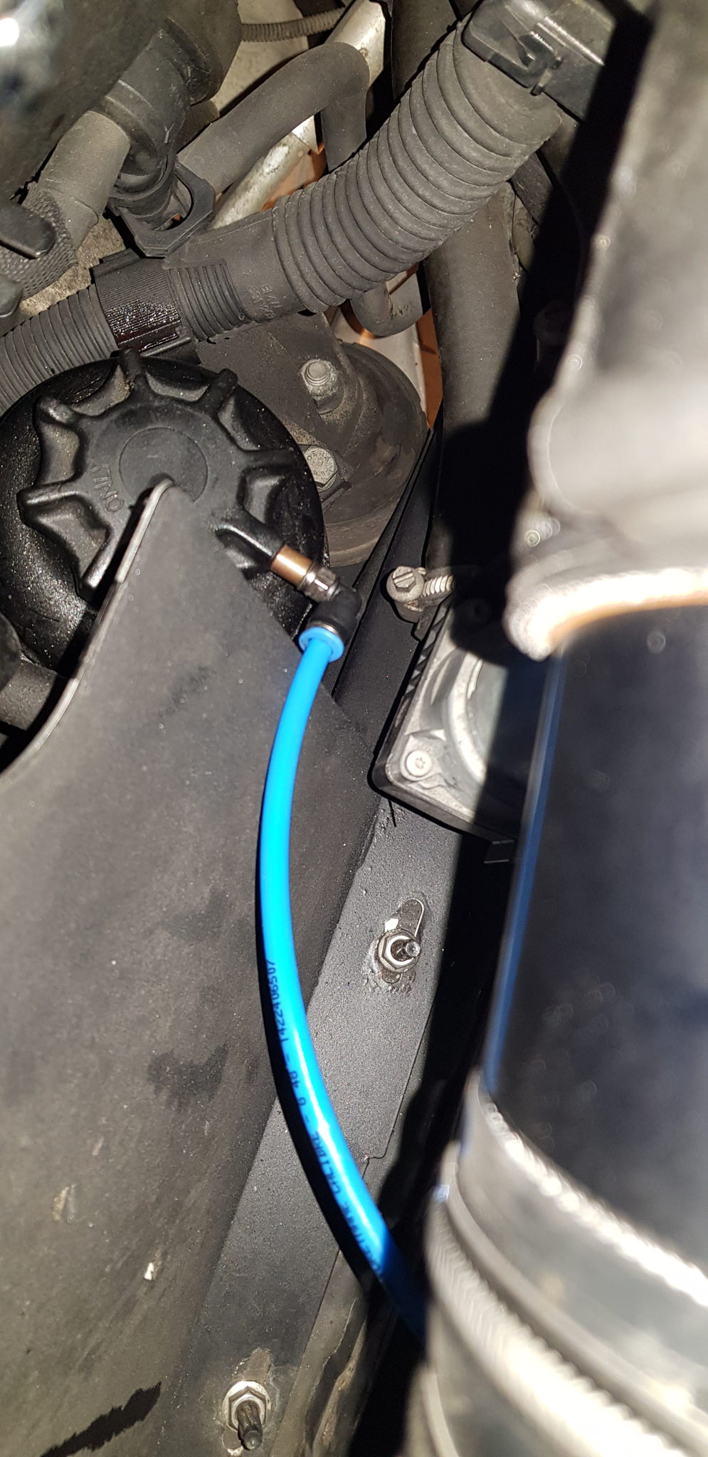

petit tuto pour un truc relou = la DA qui pisse (ca doit faire quoi...35 ans que les DA pissent...lol)
besoin de pas grand chose, un petit reservoir de bécane, du tuyau pneumatique, un raccord pneumatique, un bout de durit, un raccord M/F

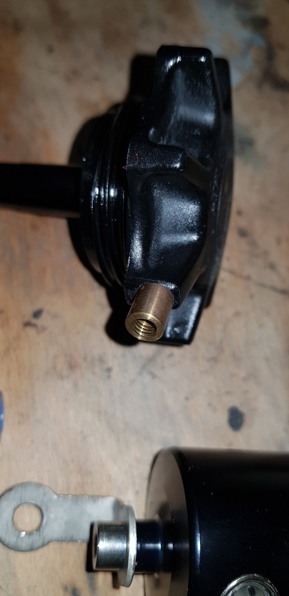

suffit de monter le raccord M/F , mettre le bouchon (ca se monte pas si on met le raccord pneumatique car pas de place pour visser)
visser le raccord pneumatique une fois en place
passer le tuyau pneumatique
fixer le petit reservoir sur un support de disponible
raccorder....
et enlever le petit joint d etancheité, car la faut pas que ce soit étanche mais que les vapeur remontent et soient collectée

L'emulsion giscle dans le bocal et pas dans le compartiment.
Du bonheur en plus et des emmerdes de nettoyage en moins.
Tas pris un boco de quelle bécane, il est joli, moi j'ai un tout moche de ZX1000 Kawa ?
Truc a 8 balle sur ebouze....tout le reste etait en stock.  Y a même le choix de la couleur.
Bon chance :ph34r:
Purée, ouais ça c'est fastoche à faire.
La ou tu vas moins rigoler,  c'est avec ta vis de purge pété.
J'ai lu dans un topic, qu'un mec dans le même cas que toi avait fait un point de soudure sur la vis.
Puis soudé un ecrou sur ce point et desserre la bazar comme ça.
Ça laisse rêveur non???
oui....bah si l’exctracteur y marche pas, ca passe en electroérosion...sur que ca va sortir ! Y a un de mes ex fournisseur a 2km de chez moi, je connais bien léchef d atelier.
Juste en enlevant le joint du réservoir c’est suffisant, pas besoin de faire un trou comme le bouchon de DA ?
T as assez de jeu dans le filet pour que ca respire.
Il y a quelques années j'avais acheté de étriers sur le forum, pas sur bien emballés, transpositeur sagouin ...arrivés 2 vis de purges pétées à ras
A l'établi extracteur et surtout un petit coup de flambard pour chauffer et normalement ça vient bien
Symptomatiques de vis trop serrés aussi, les purgeurs il faut juste les bloquer pas les serrer ...
Je serre jamais, toujours avec la petite clé plate.... je pense que les chauffes extremes de la saison 2019 ont laissé des séquelles. Spa x 2 et le bug les freins sont pas mal sollicités.

Marrant ton petit réservoir j avais acheté  le même pour délocaliser mon groupe SMG puis je me suis dit qu' il était un peu petit donc j ai repris un csl.
C est vrai que c est cassé pied que ca soit gras a cause des vapeurs.

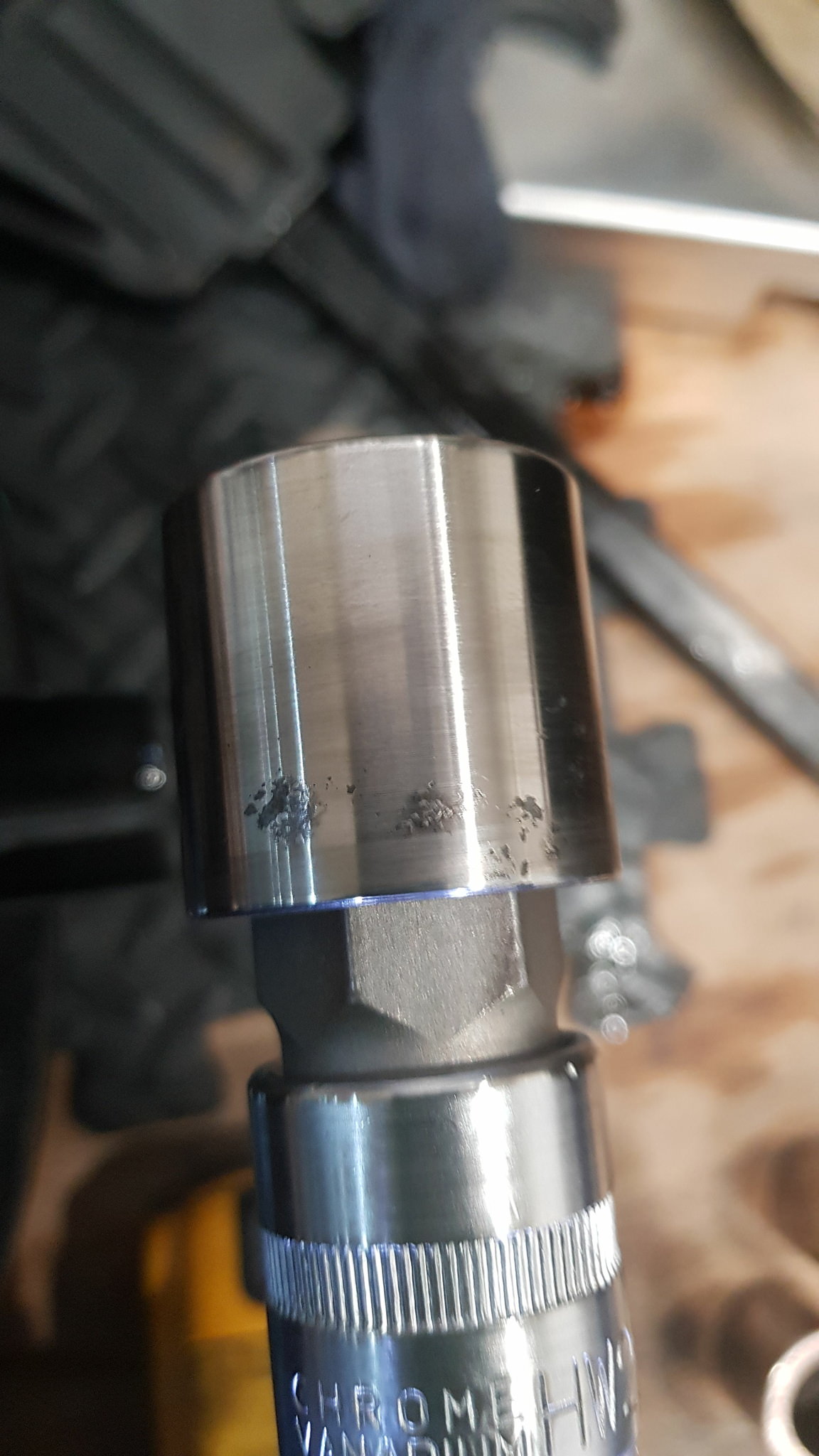

Bon les planètes sont pas alignées... wd 40 tte la nuit, petit coup de chaud, tape sur la tete, extracteur.... game over

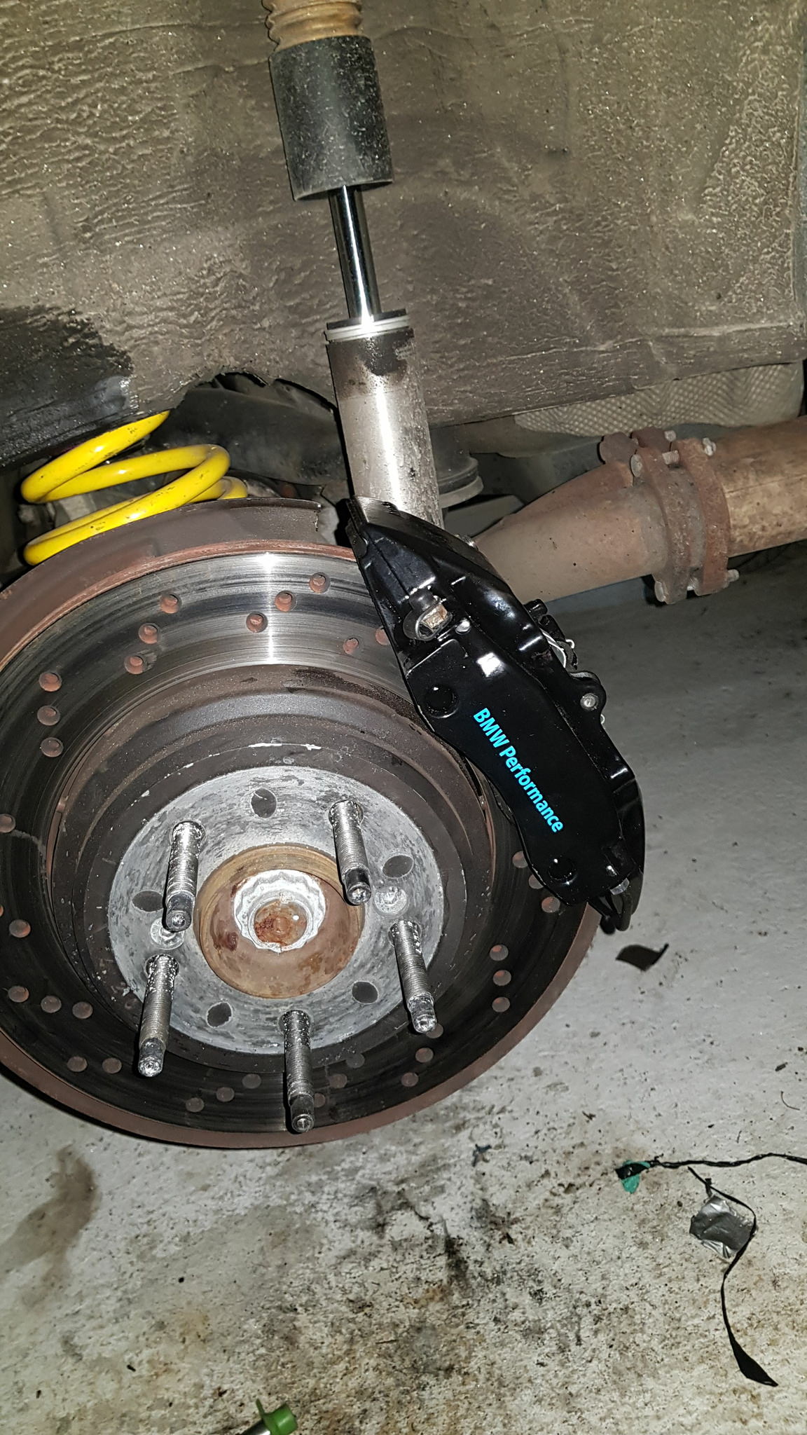

je sors les 2´etriers, je dépose les 4 purgeurs pour les changer pour des neufs, et pour celui qui est foiré = electro érosion

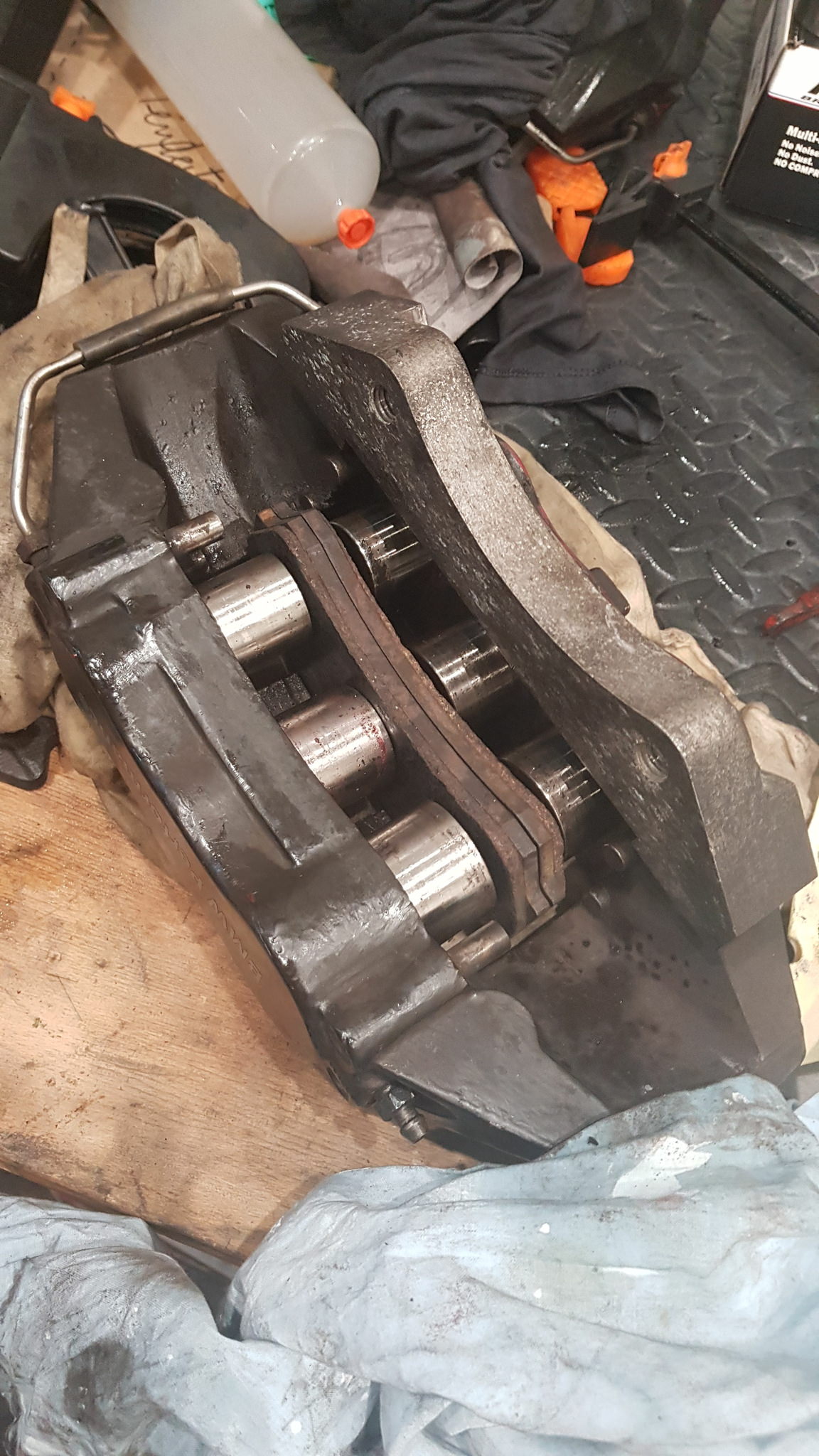

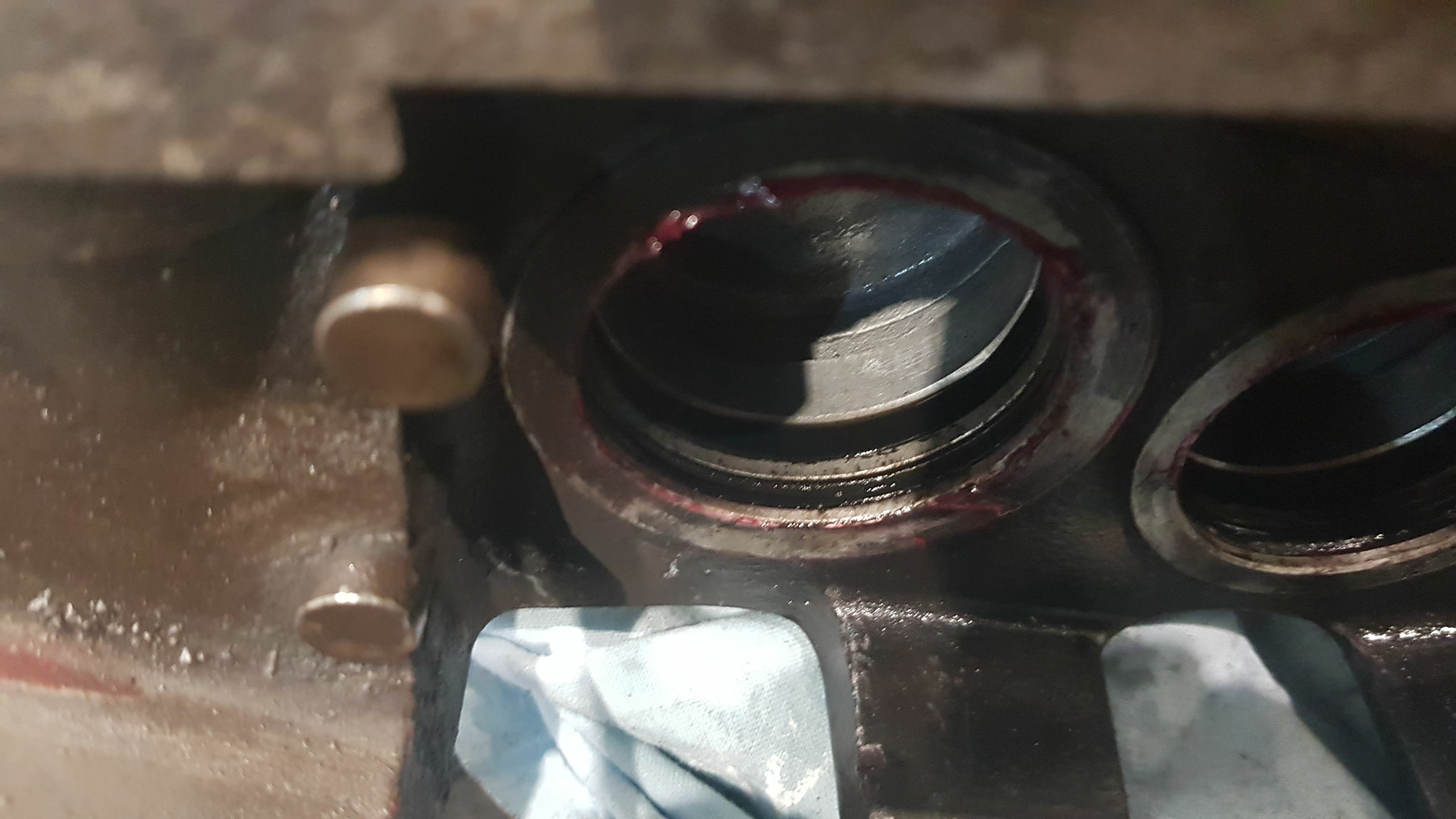

du coup, je vais refaire les joints, je pensais qu il n y avait qu un seul joint vu qu il n y a pas de cache poussiere, mais nan y en a 2
le plus con avec ces foutus 6 pistons c est tous les sortir...

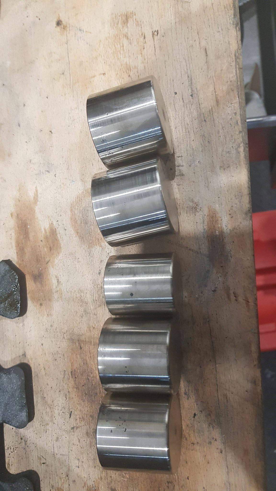

la on dirait sue c est facile...mais c est la fin ca !!! Ca sort un par un, je poli, je remonte a la graisse de montage et avec des serre joints et des chiffons je maintien pour les sortir tous...c est treeees relou a faire je trouve.
polissage, monté sur douille ou n importe quel’truc qui permet de polir...ca c est avant...
apres pour le pire, vu la capacité des etriers pour des disques jusque 36mm, c est hors zone fonctionnelle...ca va donc pas etre changê (60£ LE piston...y en a 12´hein...)
une fois bien toilé, c est parfaitement utilisable
pour sortir les pistons , moi je fous le bec de la souflette dans le trou d'alimentation , et vas y Marcel , fais peter le compresseur !!!
Et ça fait plop plop plop plop...( j'ai que 4 pistons ha ha ha ha)
il y a 2 minutes, Bimerboy a dit :
Je fais pareil, une fois par inadvertance je laisse mon doigt devant le piston et bim ça fais des chocapics ?
Quand tu fais ca dans mon cas...ca fait plop....et c est tout...t en a 1 dehors, 2 quasi sortis, a qui veut pas bouger, 1´a moitié.
d ou l interet de les’polir, graisser et remonter pour que ceux la aient le même comportement et a la fin j arrive au plopploplooplop...

Comme c'est pété en position fermé et que je reprends la piste samedi, ça attendra la prochaine trêve. ?
