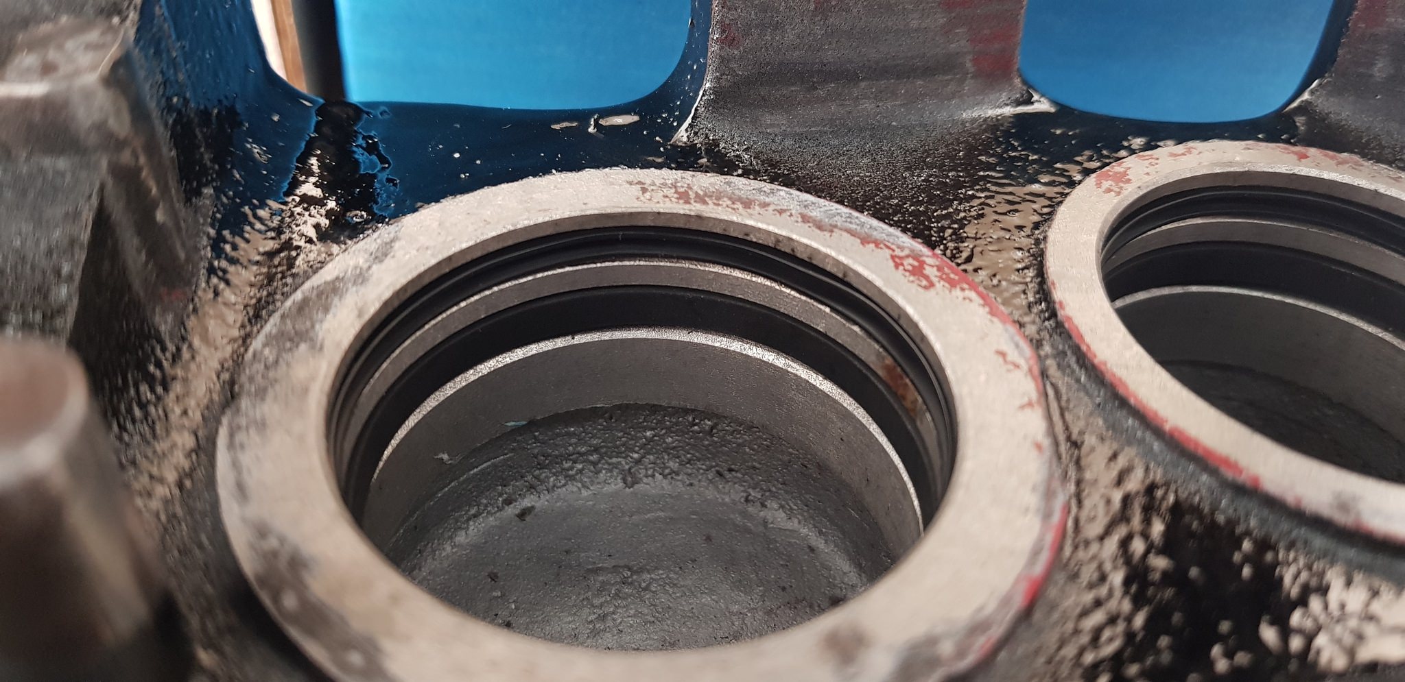

joint alcon neufs, 24 joint qd même (les caches poussières sont internes et fait avec des joints a double levre).

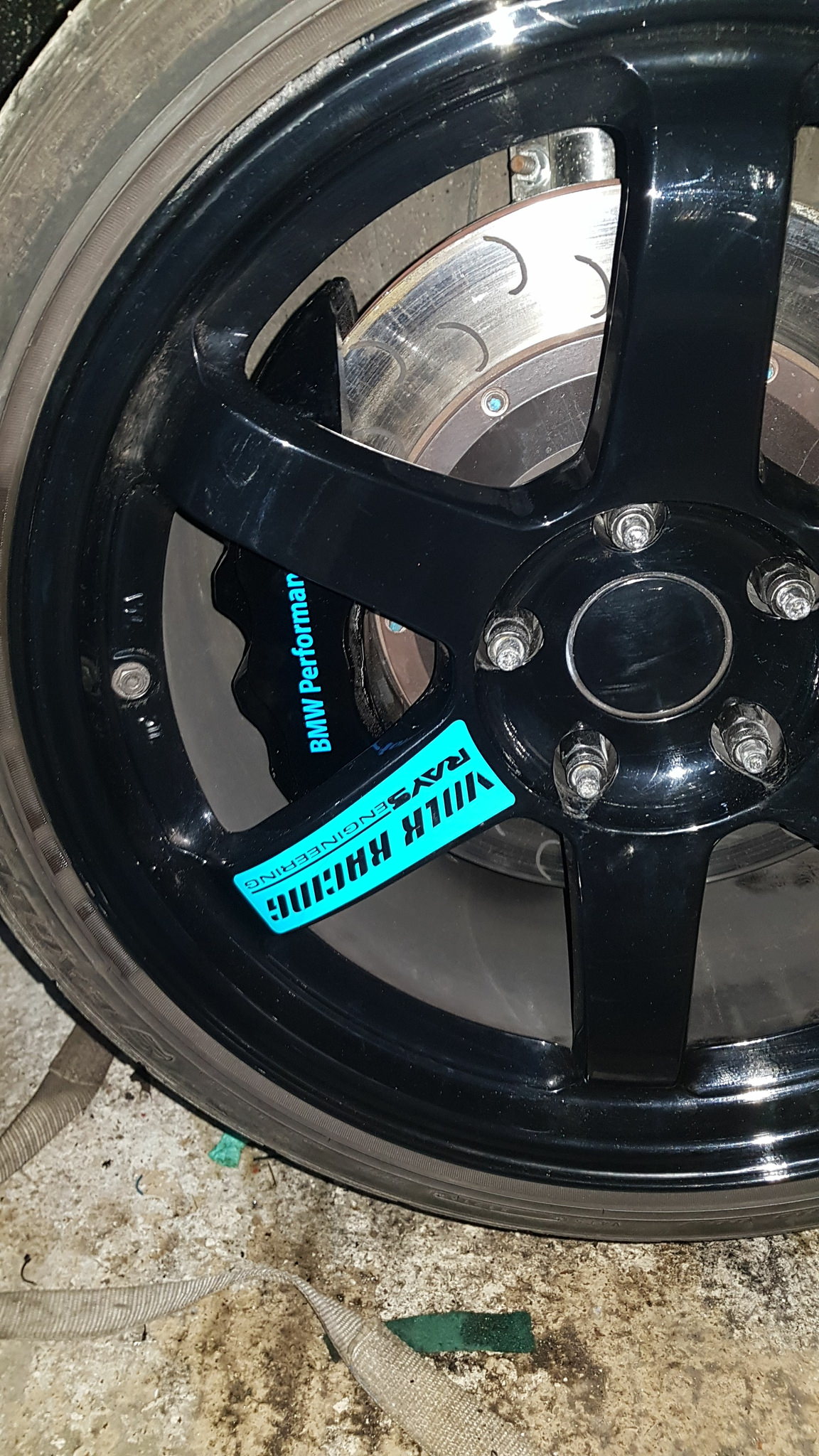

peinture manouché (toujours la merde cette etape...)
sticker tuning posé
Une fois tout remonté et purgé je devrais etre peinard ...là niveau freins ca devrait le faire car ar et av sont totalement renovés,,plaquettes pfc neuves...et quand je vois le mal que j ai eu a sortir les pistons et la facilité a les remettre a 1 doigts après rénovation, je me dis que c etait de toute façon pas du luxe.

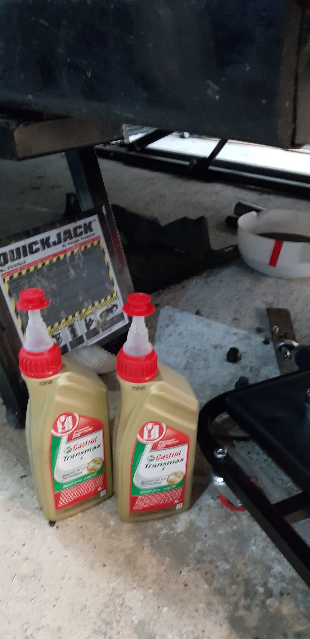

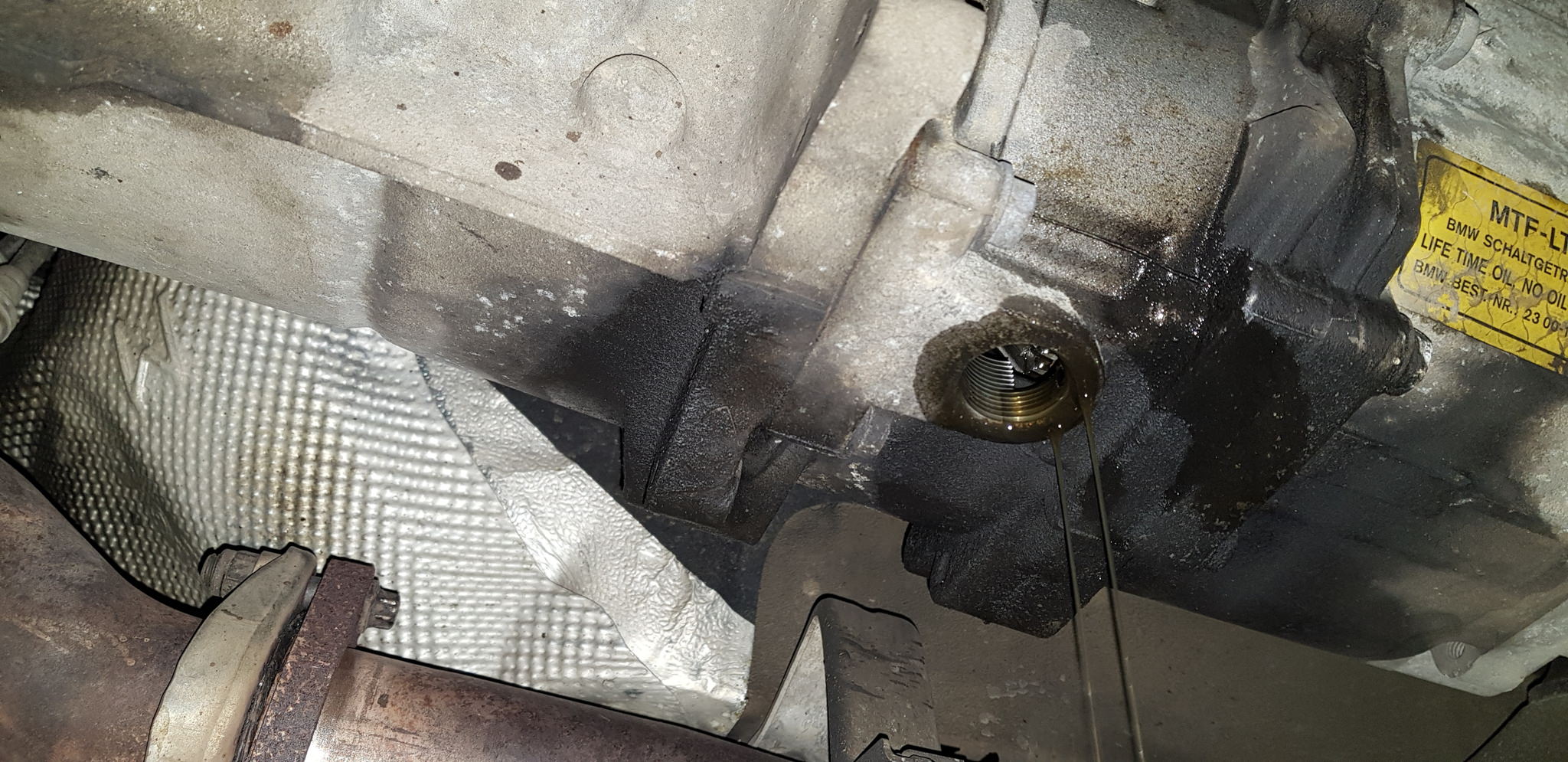

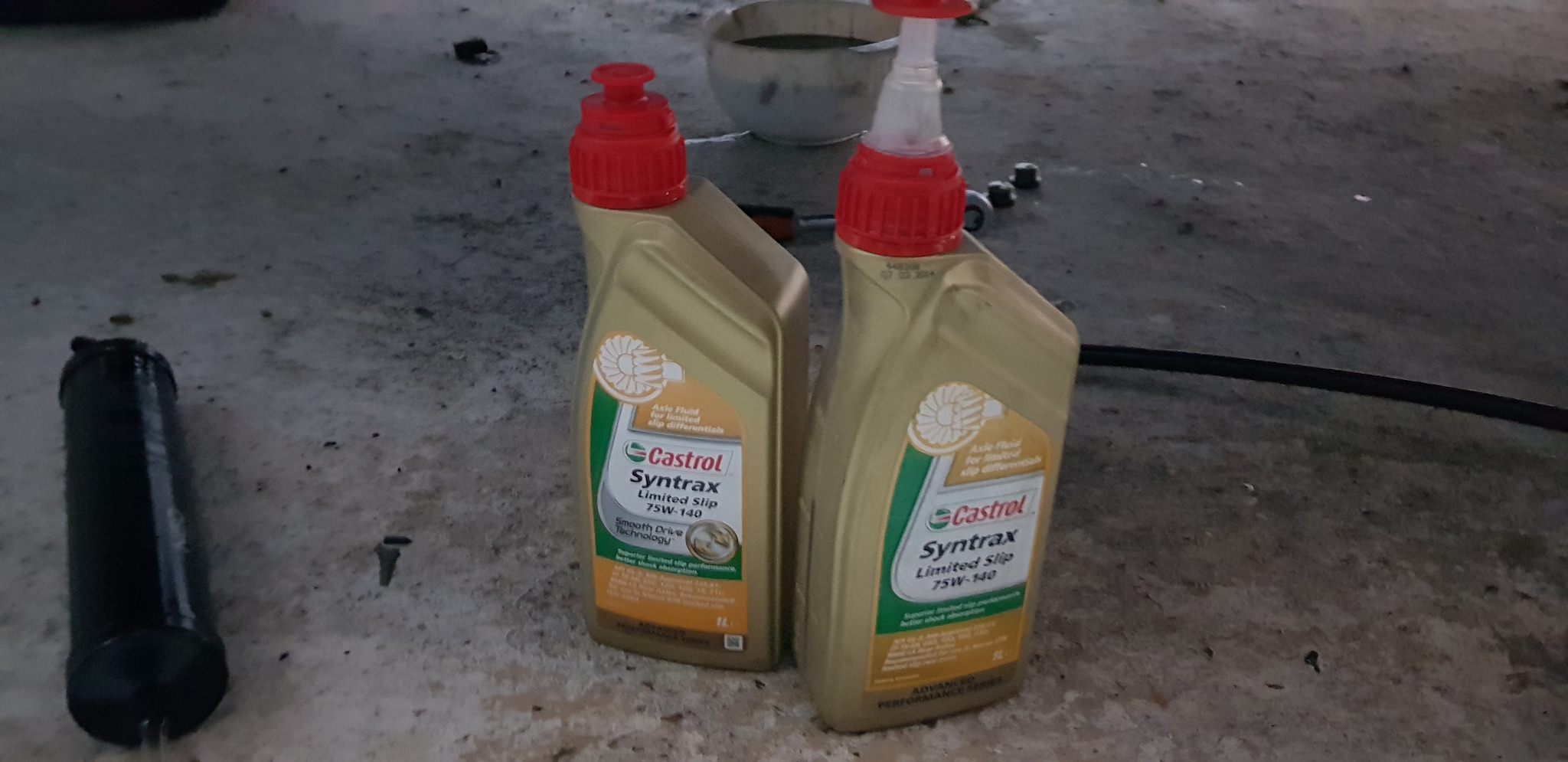

une fois ca fait j ai attaqué la suite = vidange boite et pont...hormis le bouchon de remplissage de boite serré comme un ours, pas de pb particulier ca se fait bien.

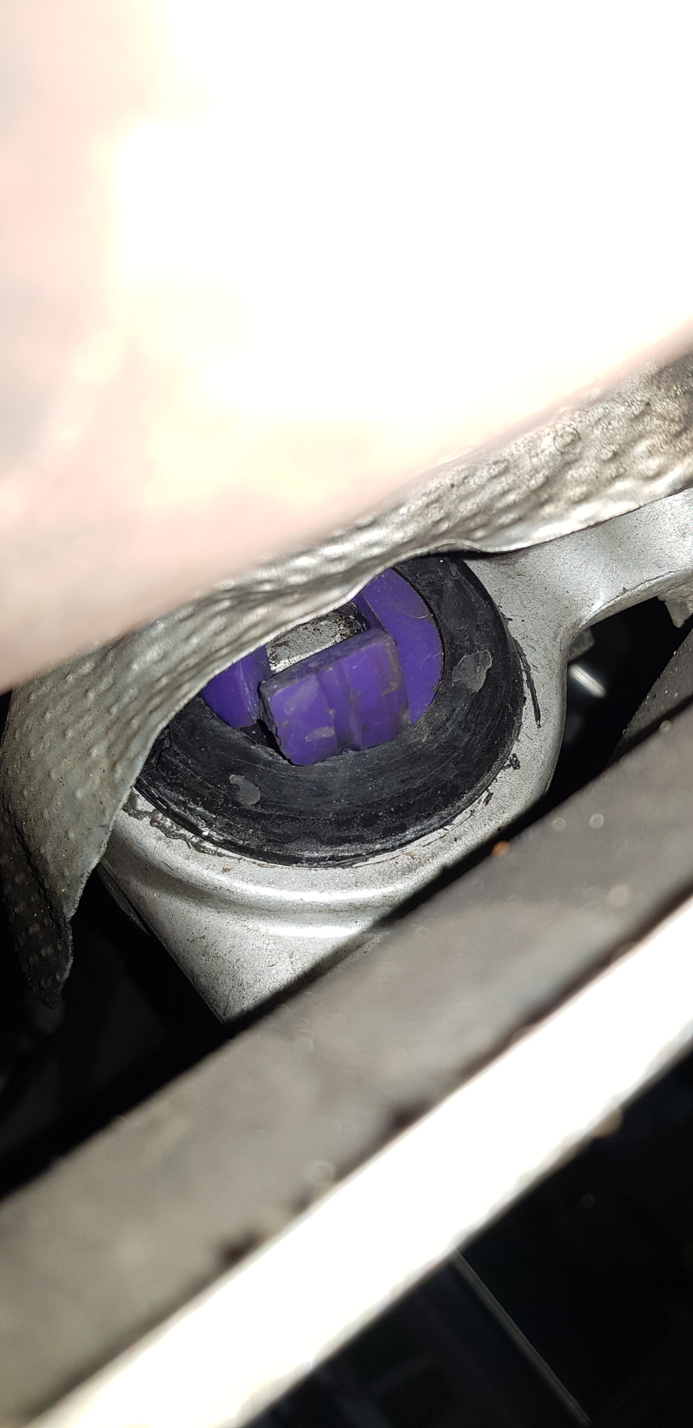

a un detail pret ....vu que j etais en dessous, j en profite pour inspecter, et là je vois ca=

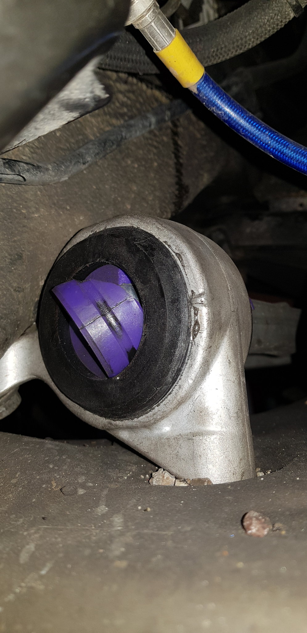

les 2 powerflex de triangles fracassés....j y pige rien. On a monté triangles et les oreilles de mickey ensemble avec @ACS3 , et vu qu il a monté plus de powerflex que moi j ai deposé de roues... c etait bien monté j en suis sur a 95% .
Bref , c est dead...j en ai recommandé, je suppose a un defaut de fab. Le truc c est que je remets pas la main sur ma facture...chié.

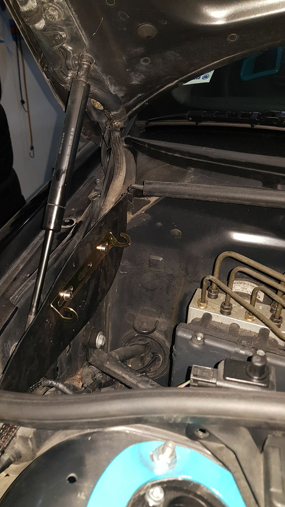

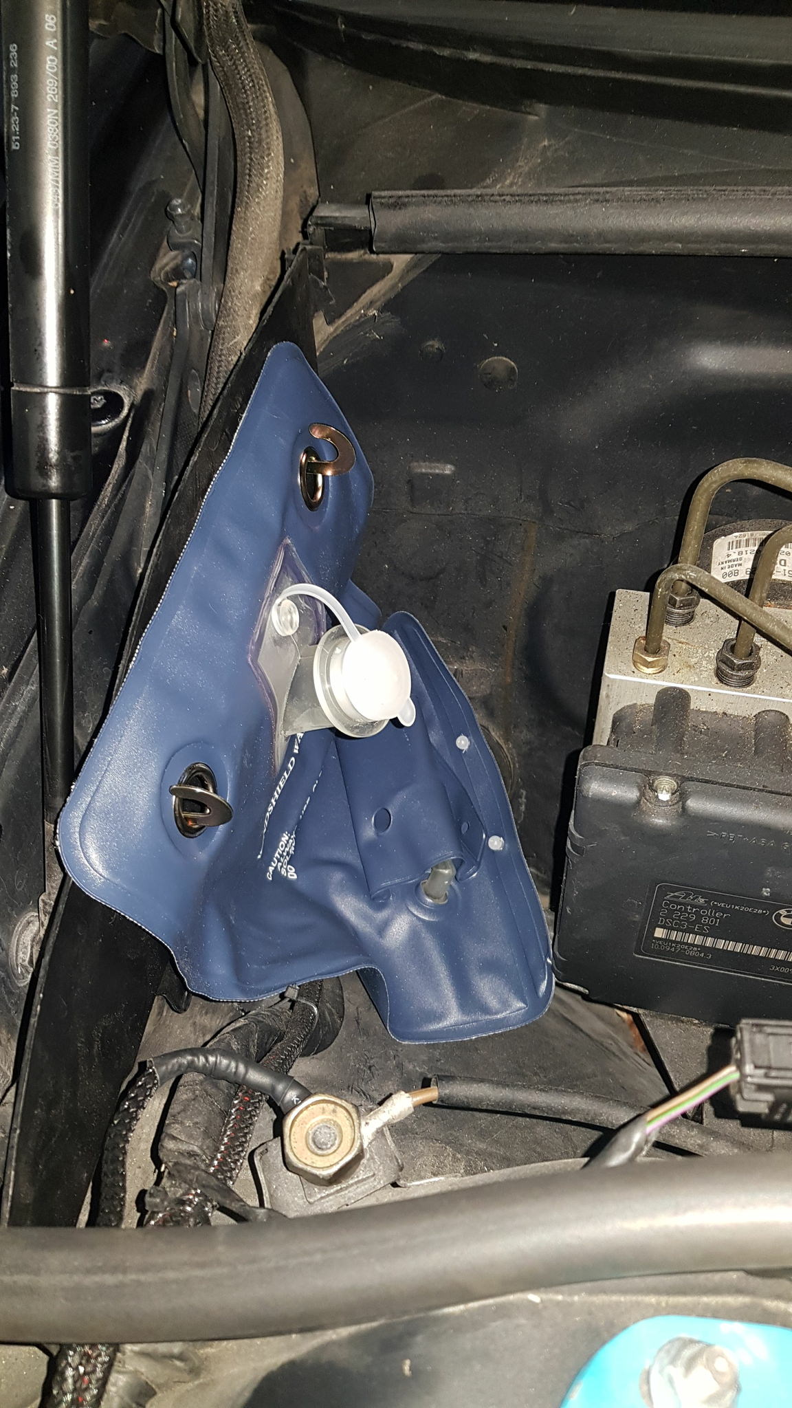

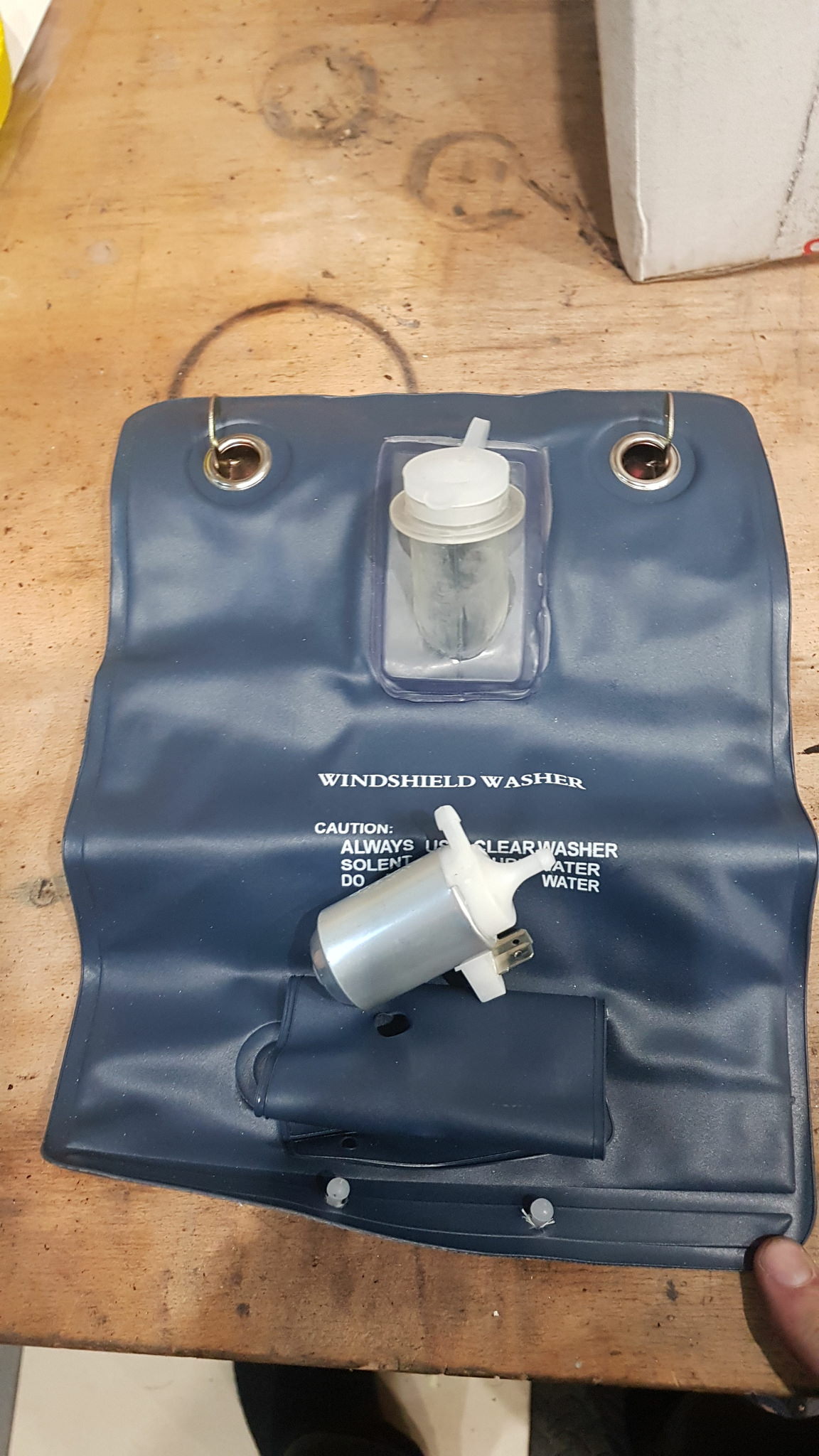

comme mon bocal de lave glace est fissuré et pas envie d en racheter, qu il m emmerde quand je dépose mon PC, je vais passer a une version plus oldschool, j ai decouvert ca sur une américaine des 70’s....
j ai plus qu a redeposer le pc, y loger ma pompe oem, rerouter les tuyaux et ca va etre fonctionnel avec un gain de poids, et des masses mieux centrées.
Les powerflex déchirés , on en voit  souvent non:|
En moins d’un an? Moins de 5000km? J ai fait 3 trackday avec ceux la...spa ouf non plus, ok ca freine un peu ma trapanelle, mais qd même ?
Powerflex certains aiment d'autres pas, je fais partie de la 2ieme catégorie car trop souvent vu ce genre de chose, une bonne presse des SB classiques quitte à la changer plus souvent mais au moins tu es tranquille.
Modifié par aramis
Jusque là avec les violetas de pb, c est pas faute d en avoir mis partout. Y a que des noirs ou j ai eu des soucis...mais sinon oui oem c est aussi tres bien.
ils sont peté que sur le dernier tiers a priori, j avais pas eu de remontée au volant pourtant.
Déjà entendu parlé de ses Silentblocs de triangles qui se font la malle ... avec toutes les conséquences que cela peut avoir ...
De bons OEM, cela fonctionne déjà pas très bien
Purée faut que je check les miens :eek:
C’est de la merde, enfin... c’est du jetable réservé au voiture qui roule peu et qui servent pour faire du circuit ou du rally.
ça ne tient pas dans le temps, à l’époque j’avais arrêté d’en vendre hors voiture de loisirs, trop de retour....
J ai 2 oem dans ma grotte...

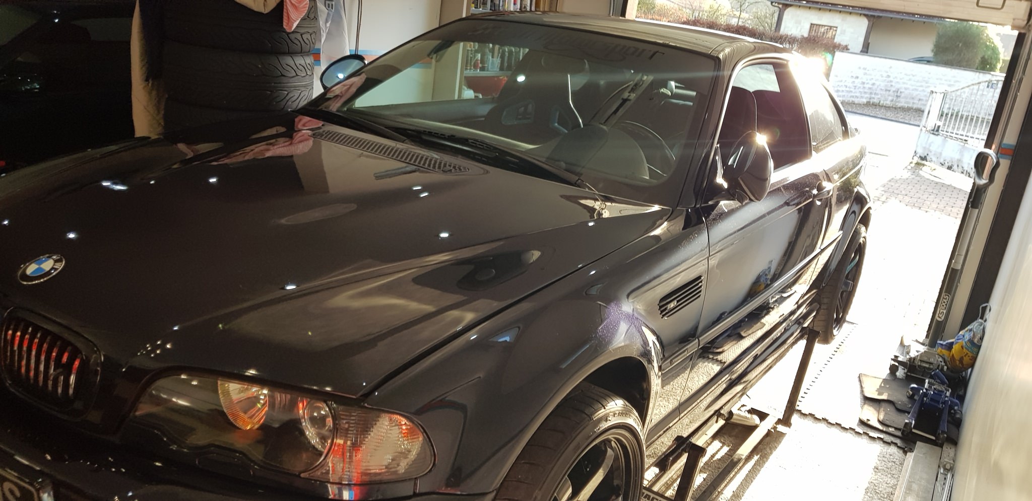

Comme il fait encore et toujours un temps remarquable....petite resto de ma mamie de 223mkm. Je me suis pas pris le choux a sortir la rotative pour une correction parfaite, un bon lustrage et protection feront le taf
Ma gamme de traitement pour le Carbonschwarz, rien de foufou, mais ça marche au poil.
j ai même zappé le s30+, pas envie d y passer 3J ...
le C2 par contre, top ce truc.
l eclairage du garage et un léger filtre rendent mieux la realité que le rendu froid de base.
sous la lumiere des 17sec de beau temps ☀️ quotidien

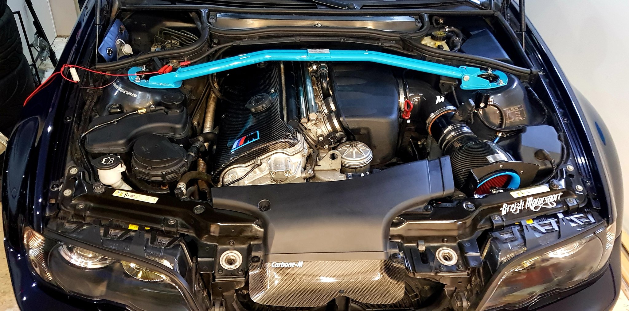

et pour finir pignolage sur le s54
je crois bien qu elle n a jamais ete aussi clean....je l’ai jamais rénovée depuis que je l ai achetée en 2018.

Pas cool pour les SB c'est clair !
