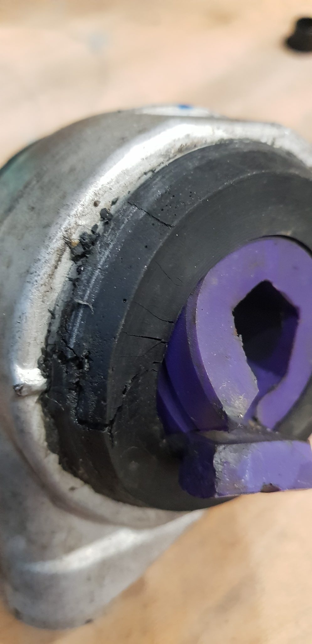

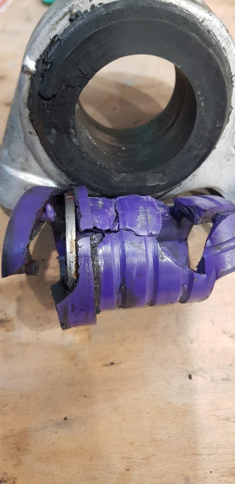

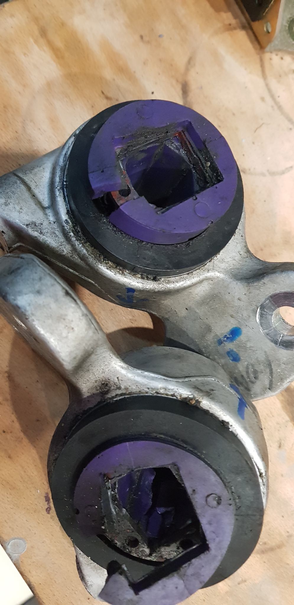

pb de torsion en appui tres fort, ou défaut de fab comme je je pense... je vais changer que l'âme, et je vais bien inspecter le bouzin à la dépose. en cas de doute... je remet OEM et y'aura un kit de SB neuf à vendre.
je sais pas effectivement pourquoi ils ont été mettre un hexagone.
merci @ACS3 pour ton retour sur E36 que tu connais mieux. la conception diffère peu :
2-x-powerflex-pff5-301-front-wishbone-po
à la diff pret que violet et noir sont inversés... même conception de gross collerette d'appui, bague interne rapportée pour la queue de triangles ronde.
et j'ai verifié, paske l'hypothèse n°1 etait un montage à l'envers, la bague noir est dans le bon sens ( ergot à l'opposé triangle) et la bague violette est dans le bon sens dans la noire ( ça se monte que d'un seul sens). restera au démontage à valider que tout etait bien graissé, mais le violet doit etre glissant et tourner dans le noir.
de toute façon j'aime pas laisser ce genre de connerie, c'est typiquement les 60€ de pieces qui peuvent te niquer un trackday à 500 boules + frais annexes...et même si ça pete pas, rouler avec ce doute et cette épée de damoclès = tres peu pour moi.

La poisse pour les Powerflex.
Heureusement que tu as eu l'oeil...
Ça pouvait vite devenir dangereux voir pire si t'avais roulé comme ça a ton prochain trackday, enfin tu l aurai senti je pense, un gros flou dans le train avant c'est pas possible autrement !

Un de mes bons camarades a failli casser à l’époque sa belle M3 E46 CSL RHD à Spa Francorchamps après la pose de Silentblocs powerflex sur ses triangles avants...grosse vibration après un appui... le boomerang était complètement sorti du Silentblocs...
Moralité: power flex à l’avant , du rentre en Logan(t)
nb: il était réellement rentré en Logan ... voiture de loc via l’assistance de son assurance
Ok...oem...

Récupération d oreilles de mickey en rab, 2 SB oem directement sorti de ma grotte a pieces, un tour chez un poto qui a une presse, et hop a 16h c etait remonter. Au debut c etait pas gagné j avais graissé, mais pas tartiné...et c est ca qu il faut faire.
les vieux, bah c est pire que prevu...le violet est detruit, je pense a un defaut matiere. Un des 2 a tellement pris cher que le noir a commencé a partir en javel. Ils’ont 5000km....peut etre même 3000m
403152B3-FE9D-4510-82B1-756932BC8FF4.thumb.jpeg.7704dbe7c6eb23260991eaa20d4d55c5.jpeg3AFA1287-F282-4CEC-86E7-DBD433C0E241.thumb.jpeg.602c89163a329a77dd5c4c9623f47c32.jpeg46F1A8AF-90A0-47D5-8E93-18C1A4AFB1E1.thumb.jpeg.153d62e883fc6f042f78e1c89ad1a9bc.jpeg
du coup c est reparti en oem, mais au roulage une sensation de flou apparaît a haute vitesse. C est assez net...peut etre que je passerais en rigide du coup.

put***n mais serieux ces SB sont vraiment de la merde ! T’as du bien galérer a les enlever !

@Peunje , enlever...bah nan c etait du beurre vu leur état. Mais enfiler les oem c etait sport ca
