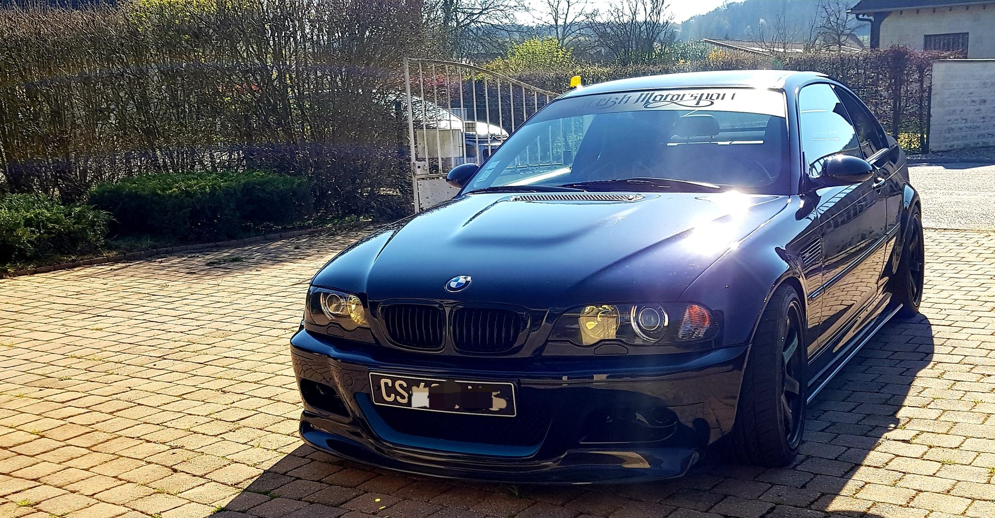

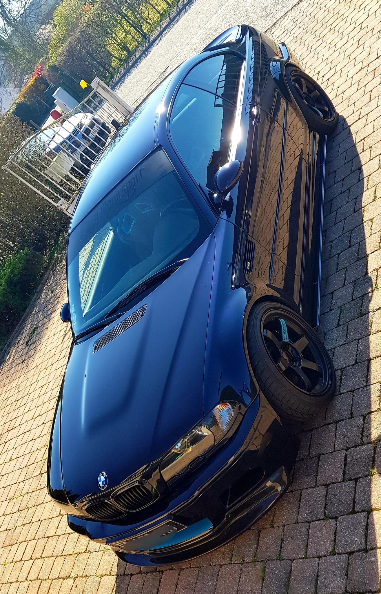

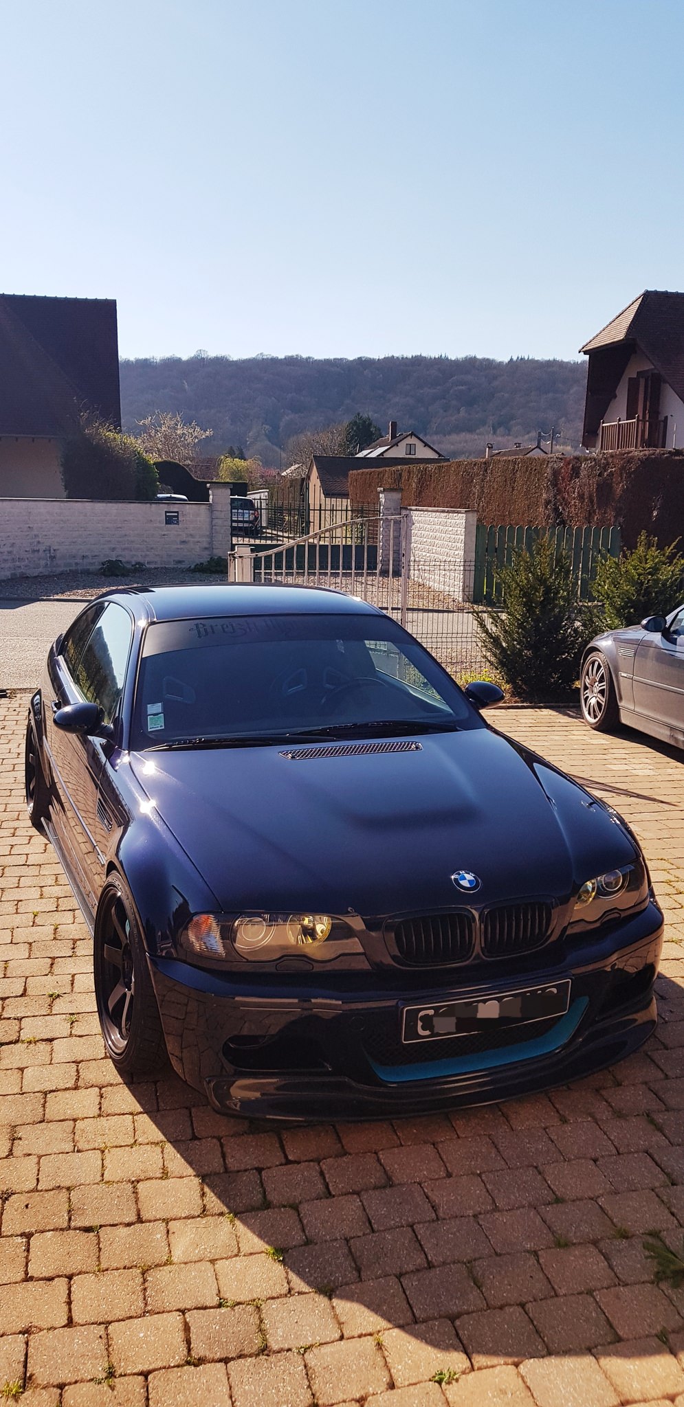

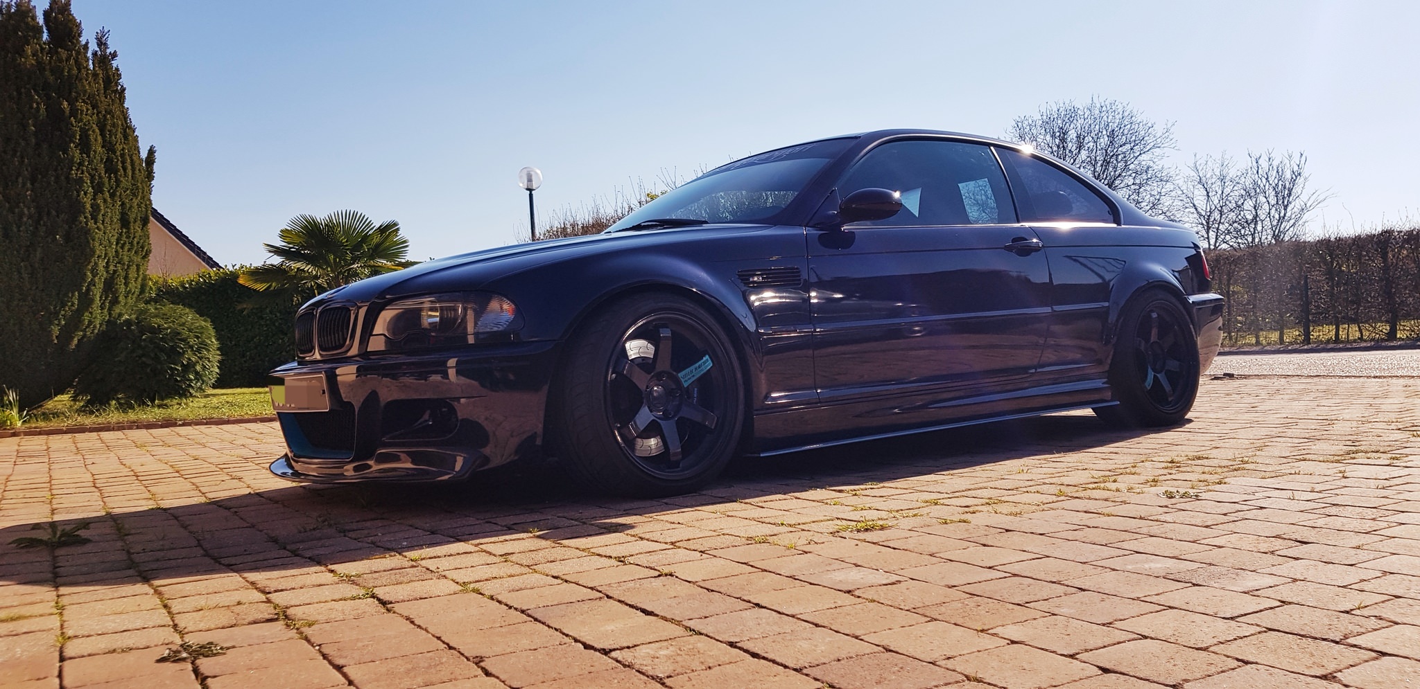

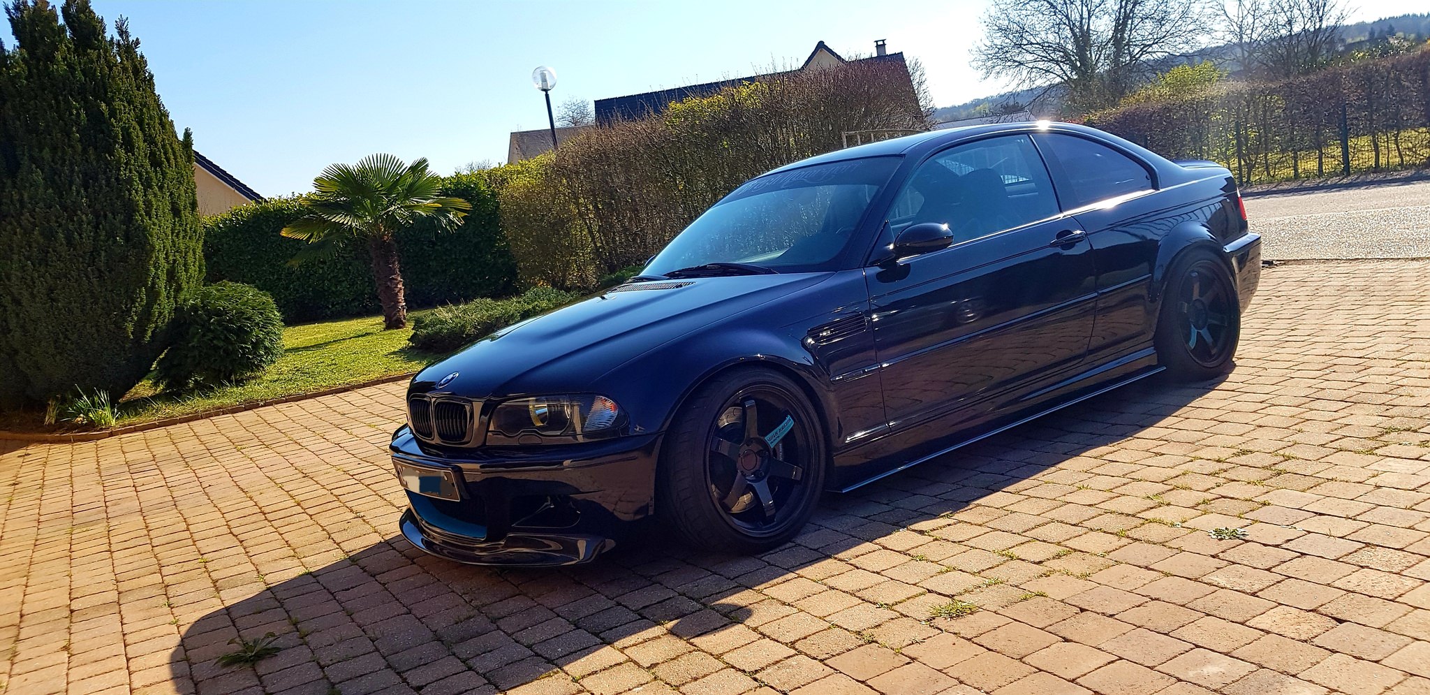

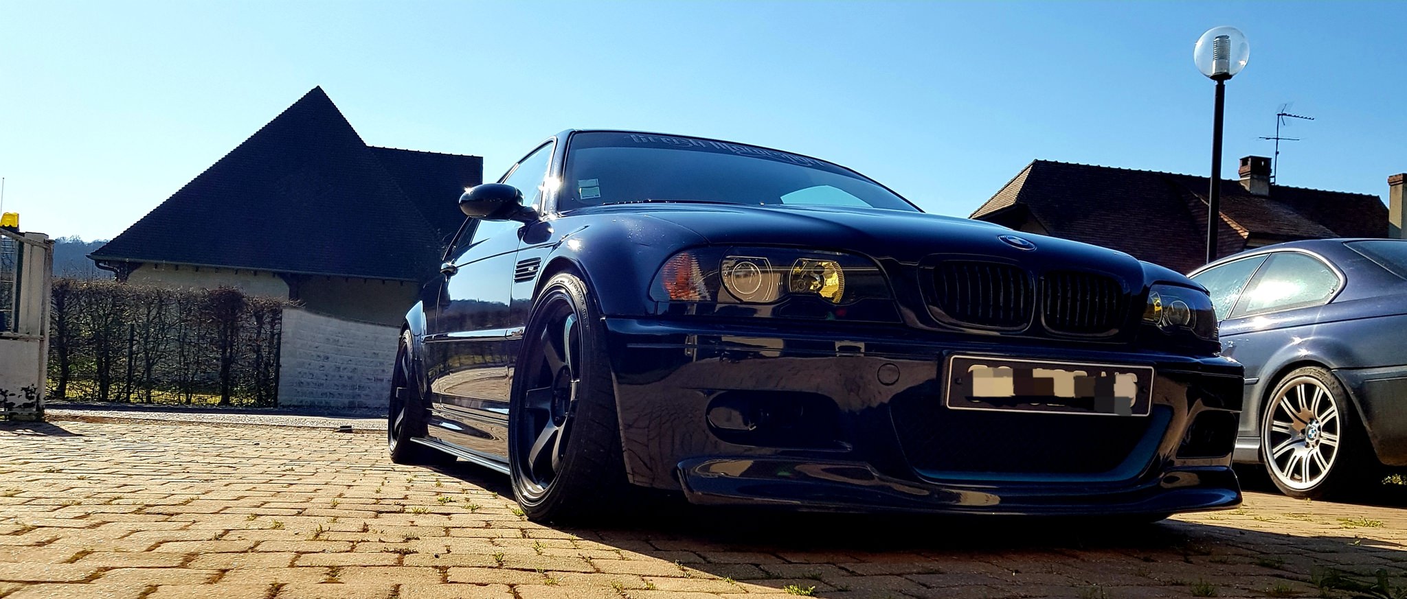

Il fait beau....on sort la machine post detailing.
et petite nouveauté , on en recause apres les photos=

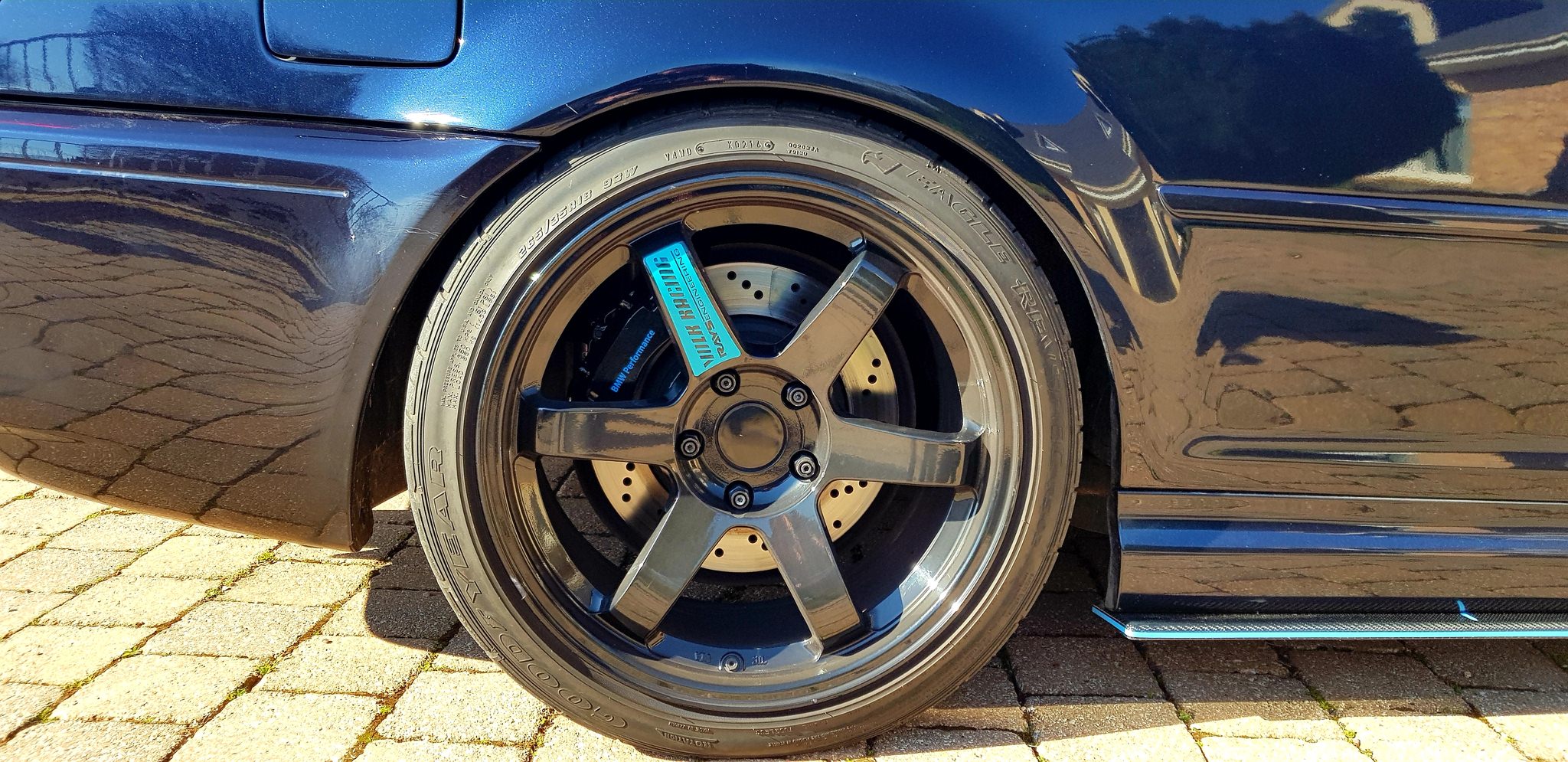

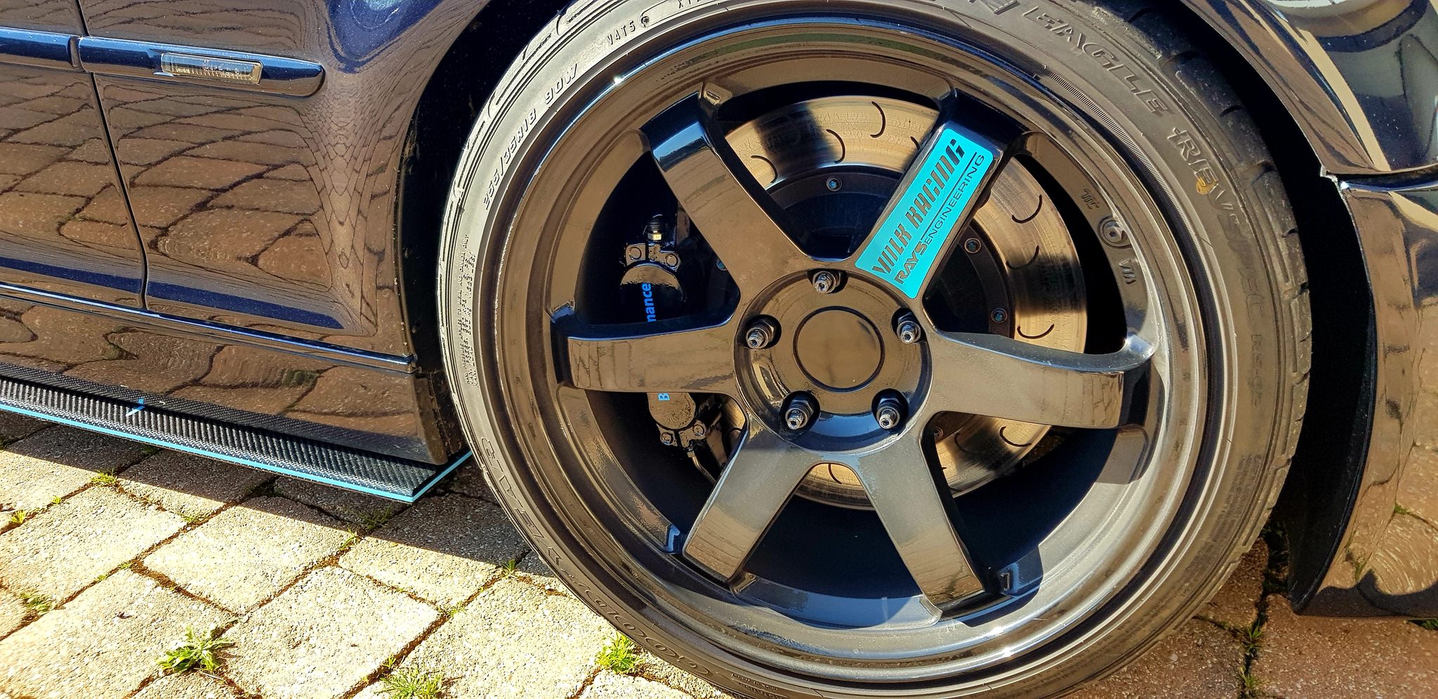

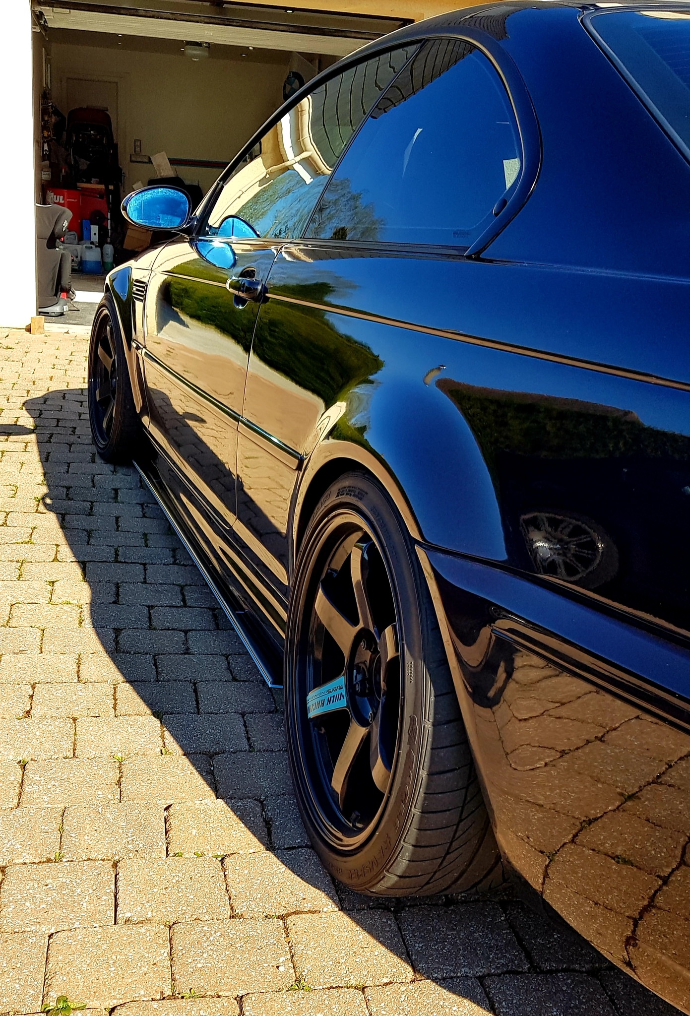

Vous l’aurez remarqué j ai monté des bas de caisse plat en carbone, pour unifier l avant et la lame et l arr avec le diffuseur csl.
ayant senti un gain notable d appui avec ma lame a vitesse elevé, j espere gratter qq peu des appuis.
pour etre raccord, le filet bleu dans le theme, mais aussi 2 petites fleches pour localiser rapidos les points de levage et moins avoir a ramper par terre.
la fixation a ete faite au silicone apres avoir dégraissé copieusement, mais surtout riveté avec env 15 rivet par coté, assortis de belles rondelles pour maximiser la portée des rivets.

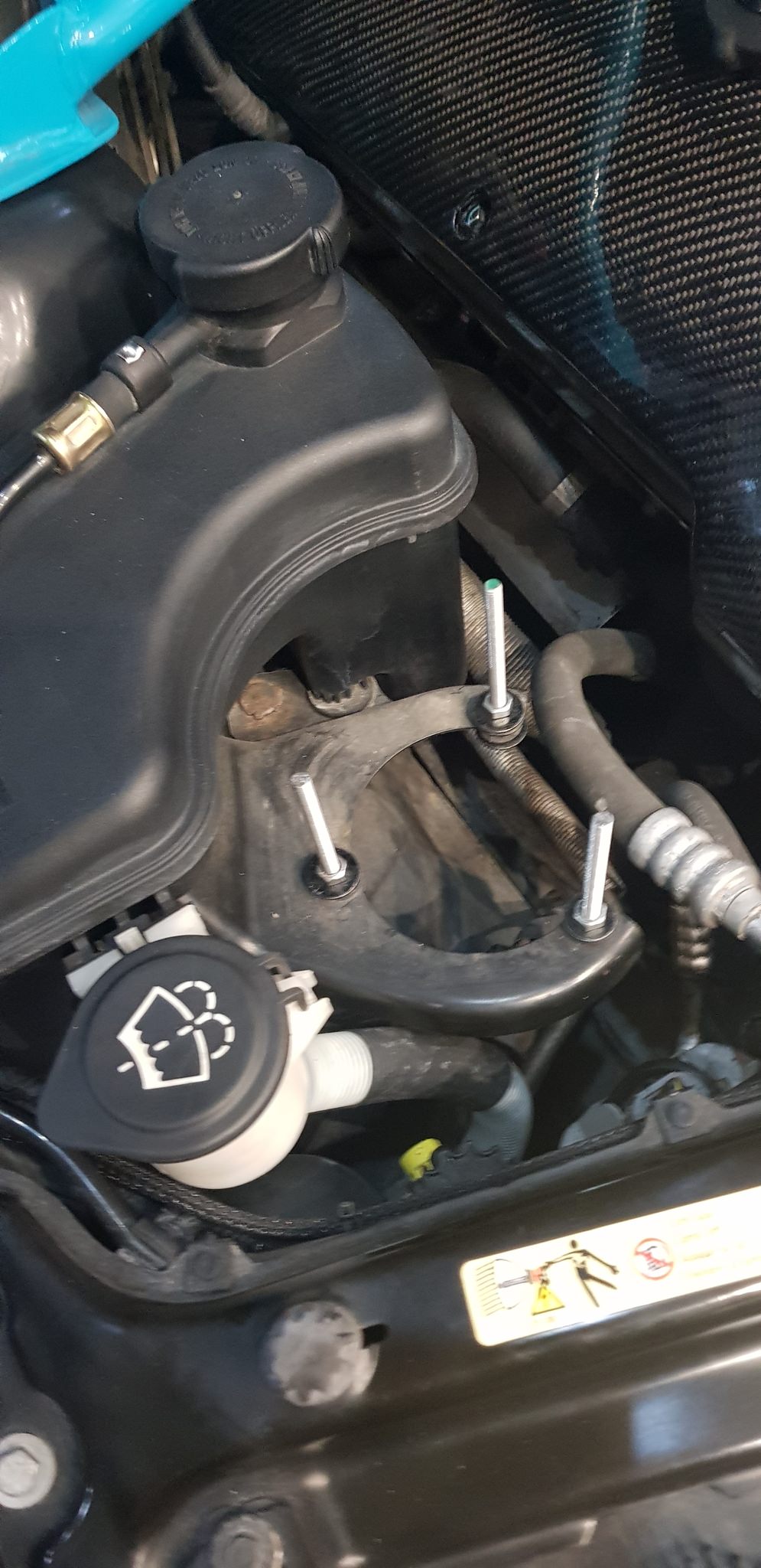

entre temps, bougies pkr9, et finition de la suppression de pompe a air. J ai decidé de passer au SB powerflex black ( alu/ PU) que max m a envoyé vite fait. Montage de la plaque « SAP block off » ps design ( easy....2 ecrous...bon j ai reussi a en paumer 1 ?), installation de mon micro main libre, changement des piliers B par des propres (maladie ces trucs! ) et mis le petit coup de lime pour clipser enfin propre les loupiottes dans la malle csl

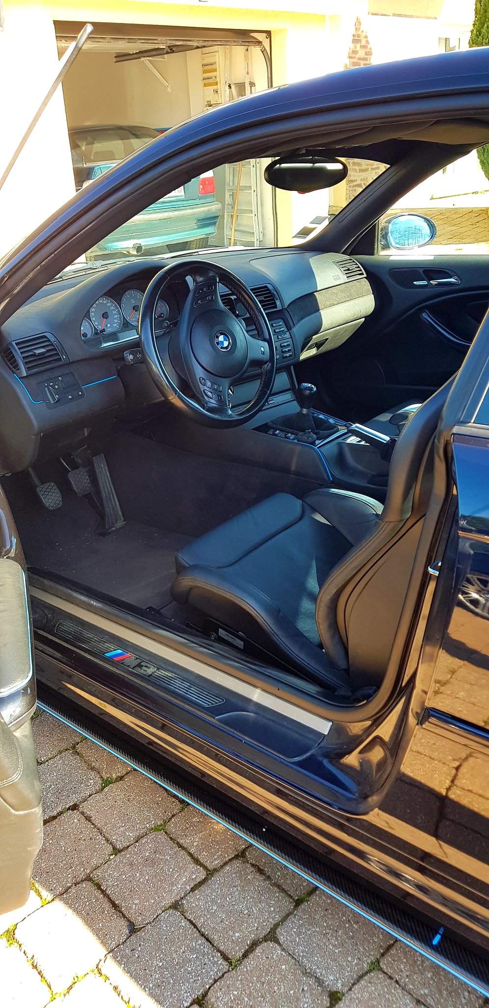

J’adore ton auto, c’est totalement mon style ??
j'avais oublié que tu as monté les recaro CS..
J'adore

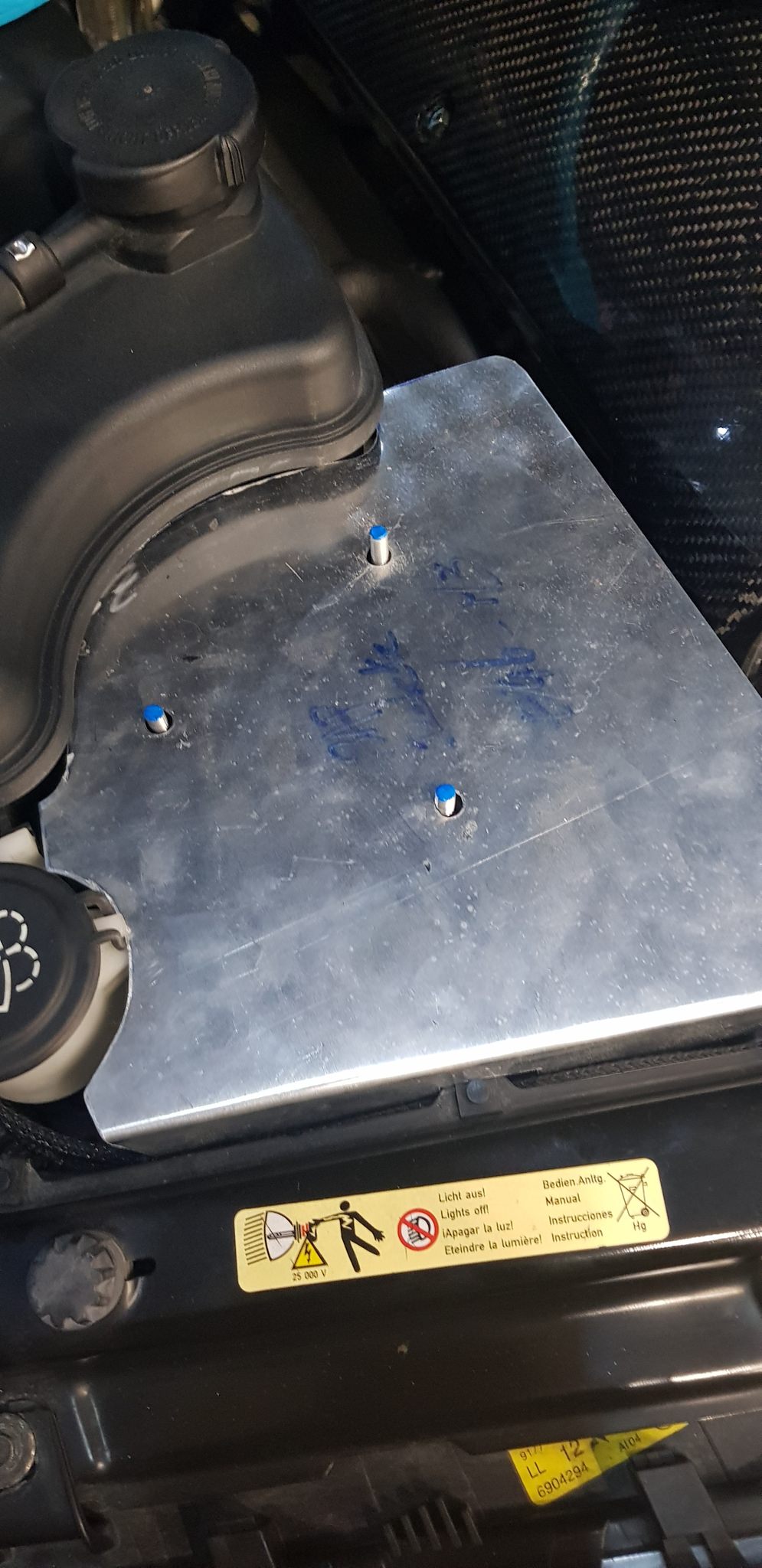

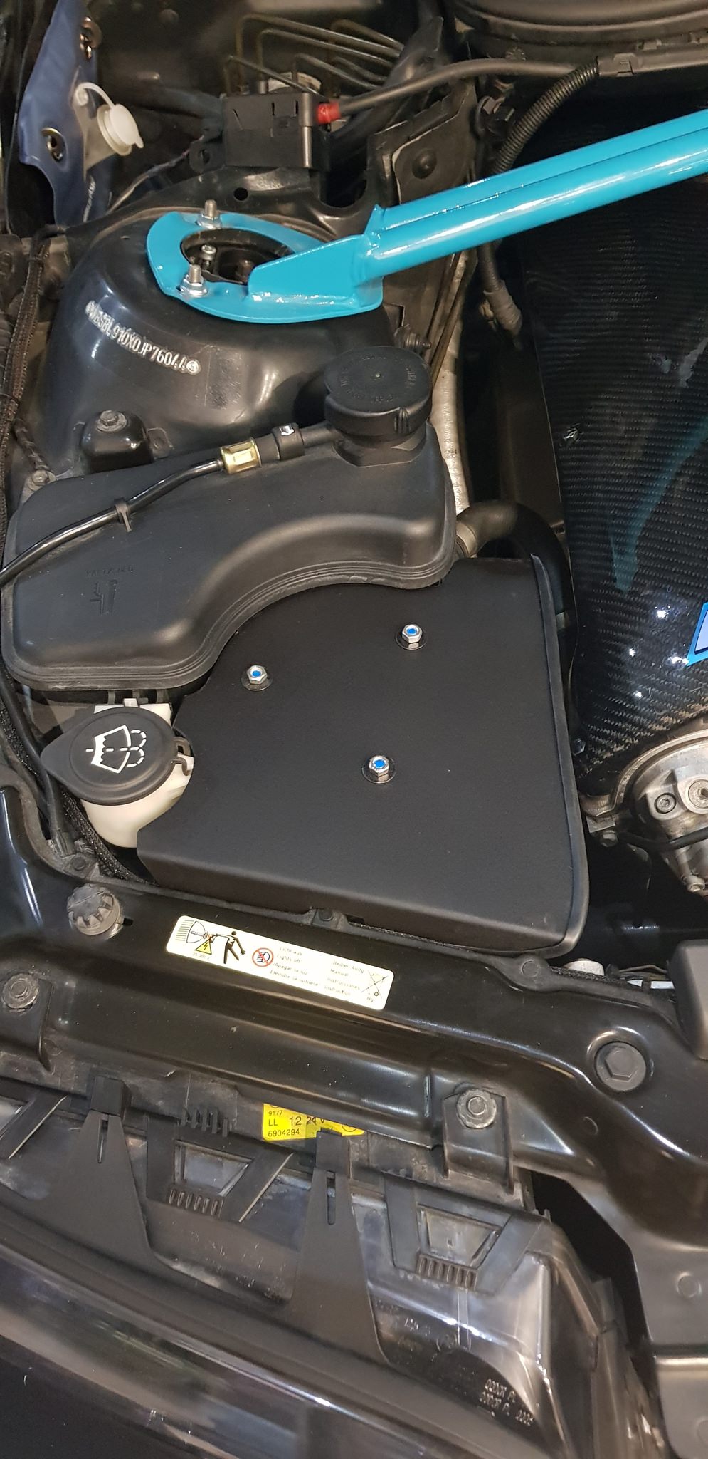

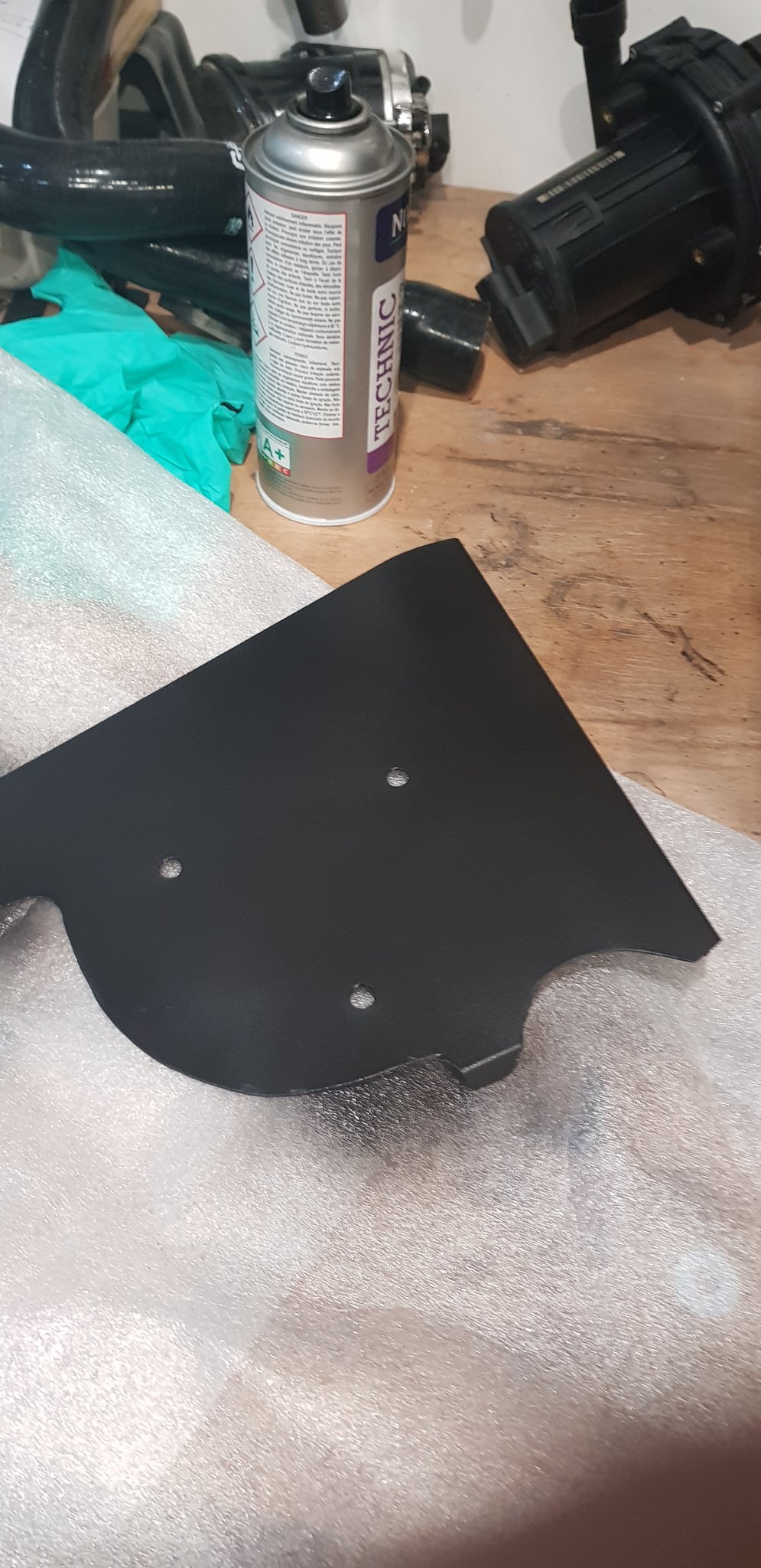

pour faire la plaque qui cache l emplacement de pompe a air pas dur, faut de la plaque d alu, tige filetée m6 ( 3x 95mm), qq ecrous et rondelle.
avec un gabarit carton faire la forme
reporter sur l alu et decouper
plier avec un guide bien rectiligne
mettre les ecrous et tige filetée
mettre du feutre peinture sur le bout de la tige filetée et poser la plaque d alu pour marquer les emplacements des trous.
percer
regler la ht des ecrous
peindre
mettre en place et visser..
