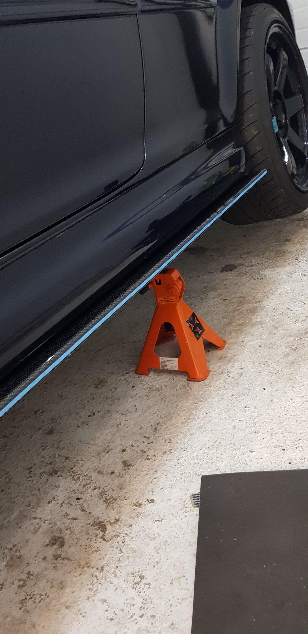

retour sur les bas de caisses, certains s'ennuient, donc faut du contenu un peu !
comme j ele notais précédement, il s'agit de bas de caisse AGT styling, en carbone ( disponible en fibre de verre finition noire). modele basique, t'as peu de choix pour M3 E46, j'aurai voulu un modèle un poil plus travaillé, le centre plus concave, mais y'a pas... et j'avais pas envie de me lancer dans une conception intégrale, trouver le mec qui pourrait me faire etc...

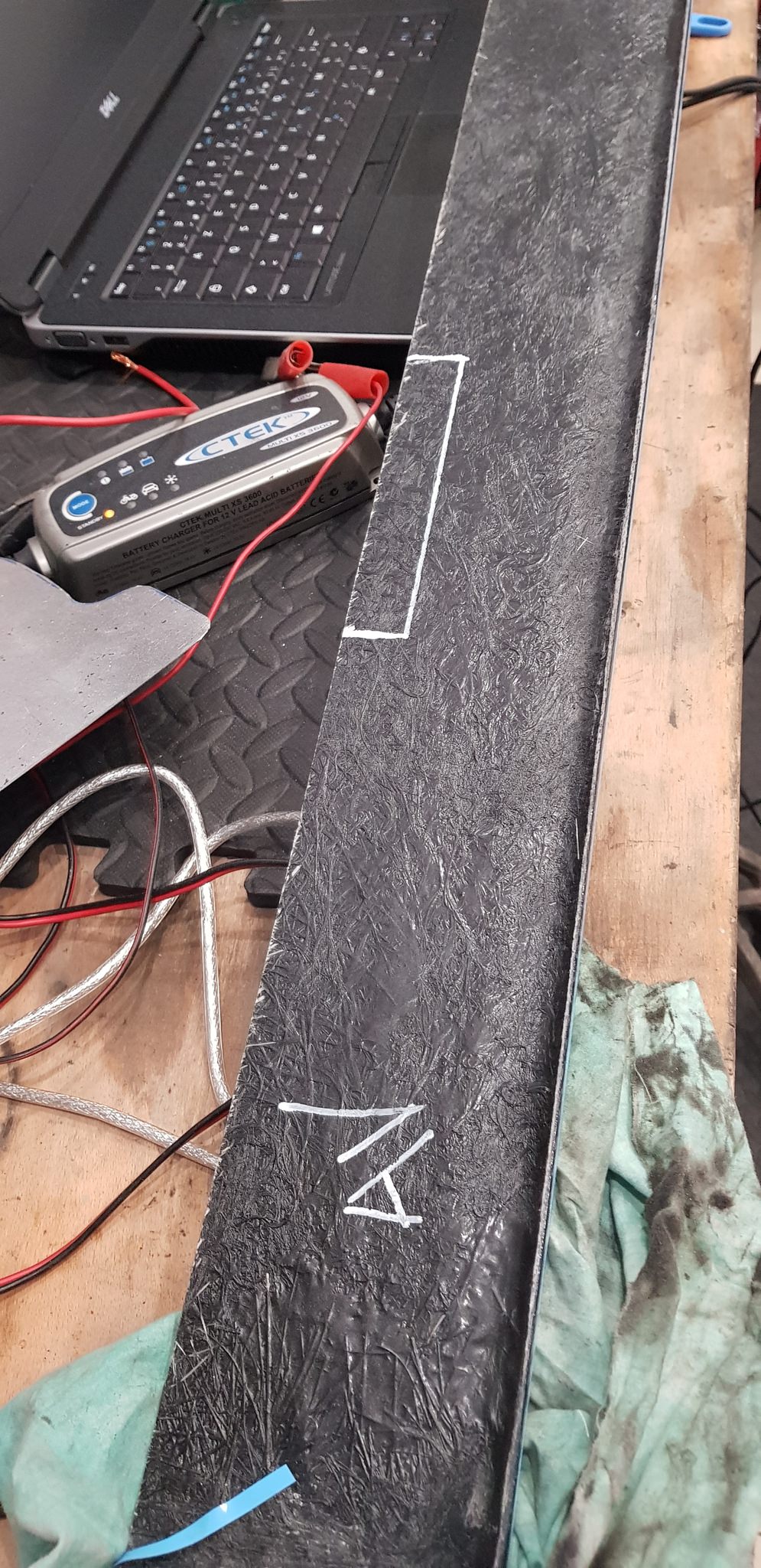

-mettre la caisse sur chandelle aux point de levage

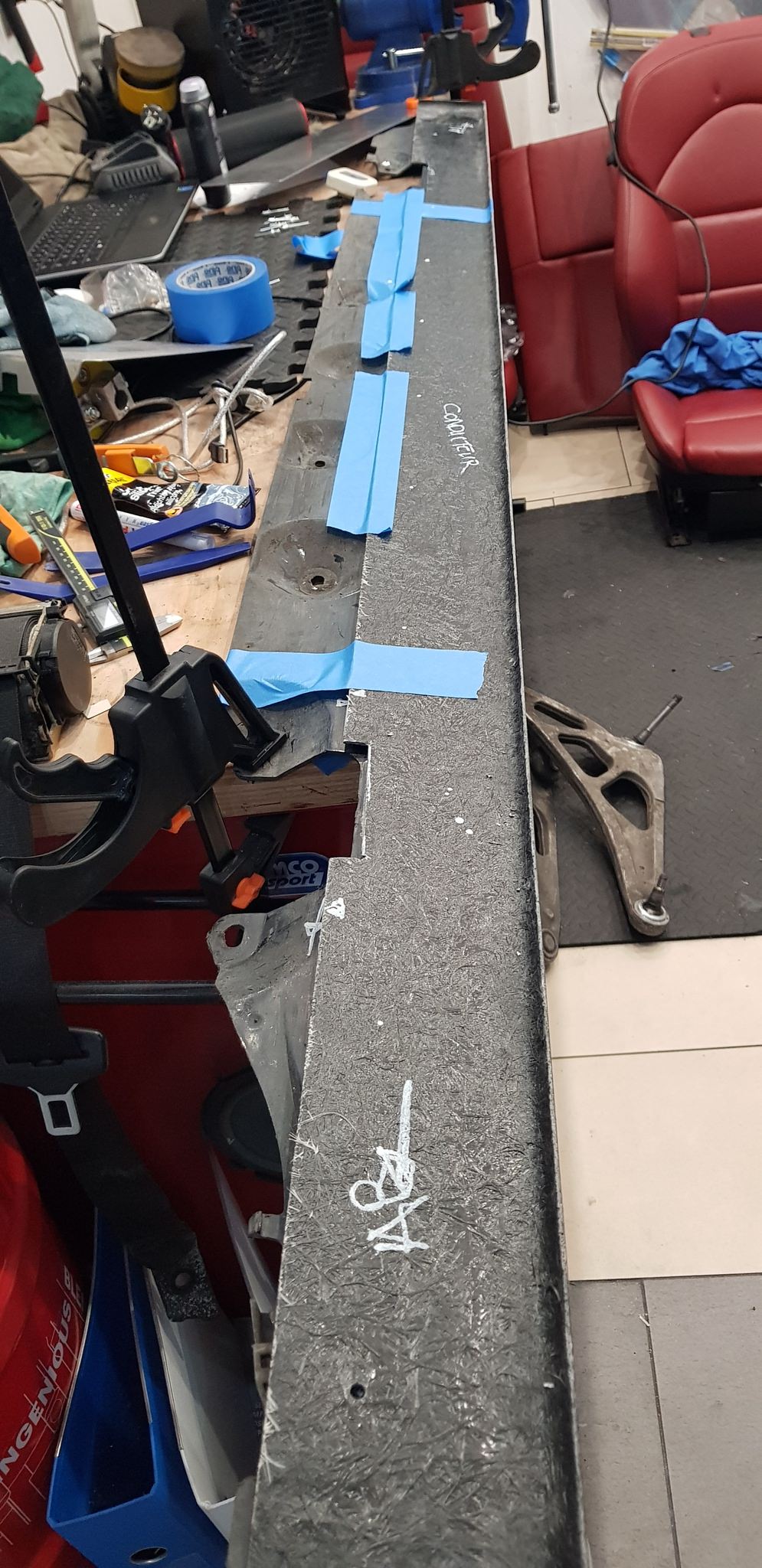

- Positionner le 1 er bas de caisse a coup de scotch ( tyro ou duct tape... osef ! )

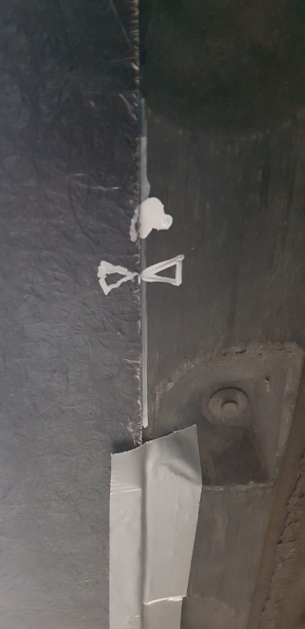

marquer au feutre à peinture l' alignement, après avoir mesuré que le positionnement est comme on le souhaite ( on peut les poser droit, en V ouvert ou fermé... comme on veut ).

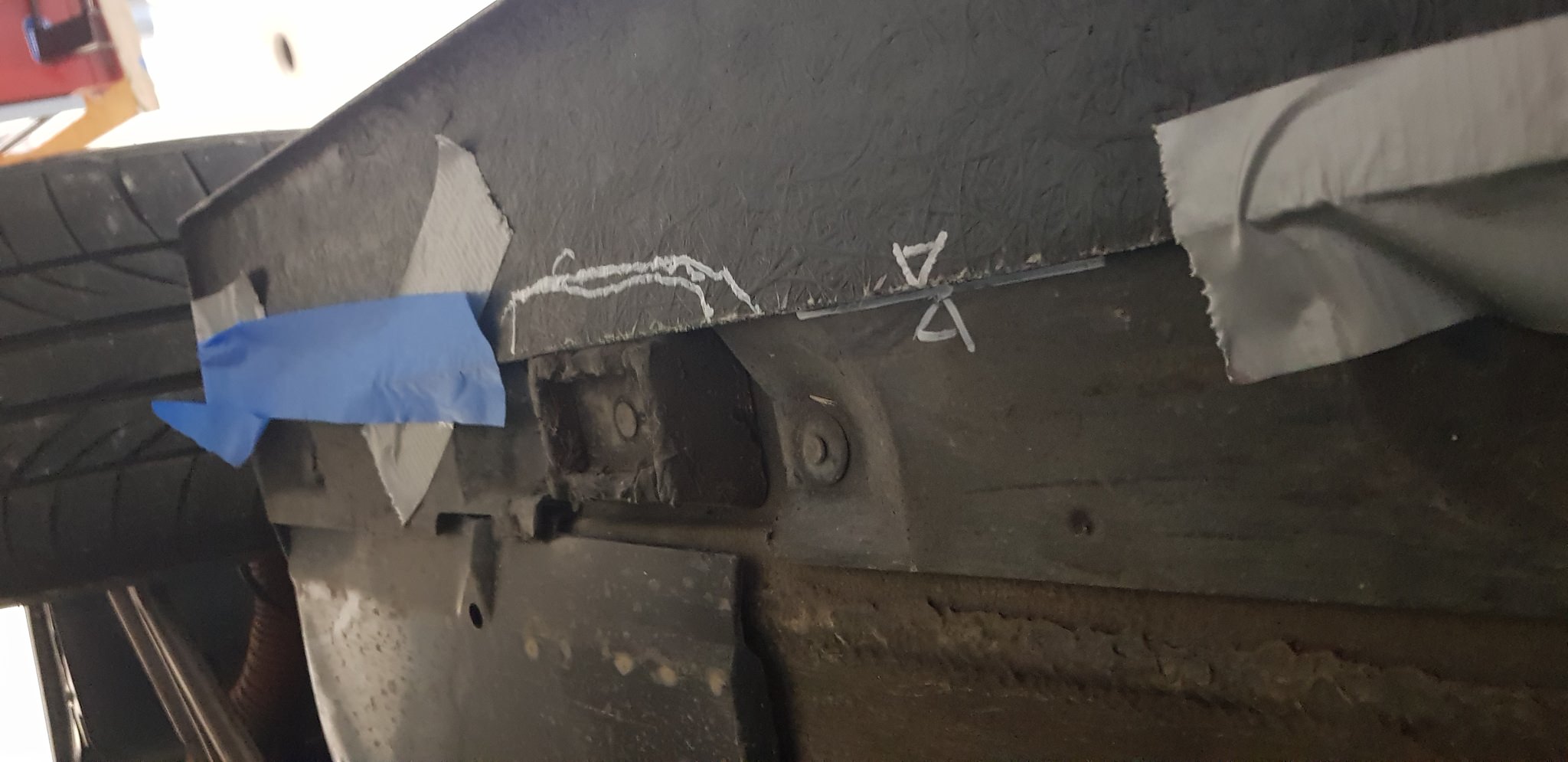

en profiter aussi pour noter des découpes pour bien dégager largement les points de levage. je note aussi des symboles d'alignement pour venir repositionner comme je veux après.

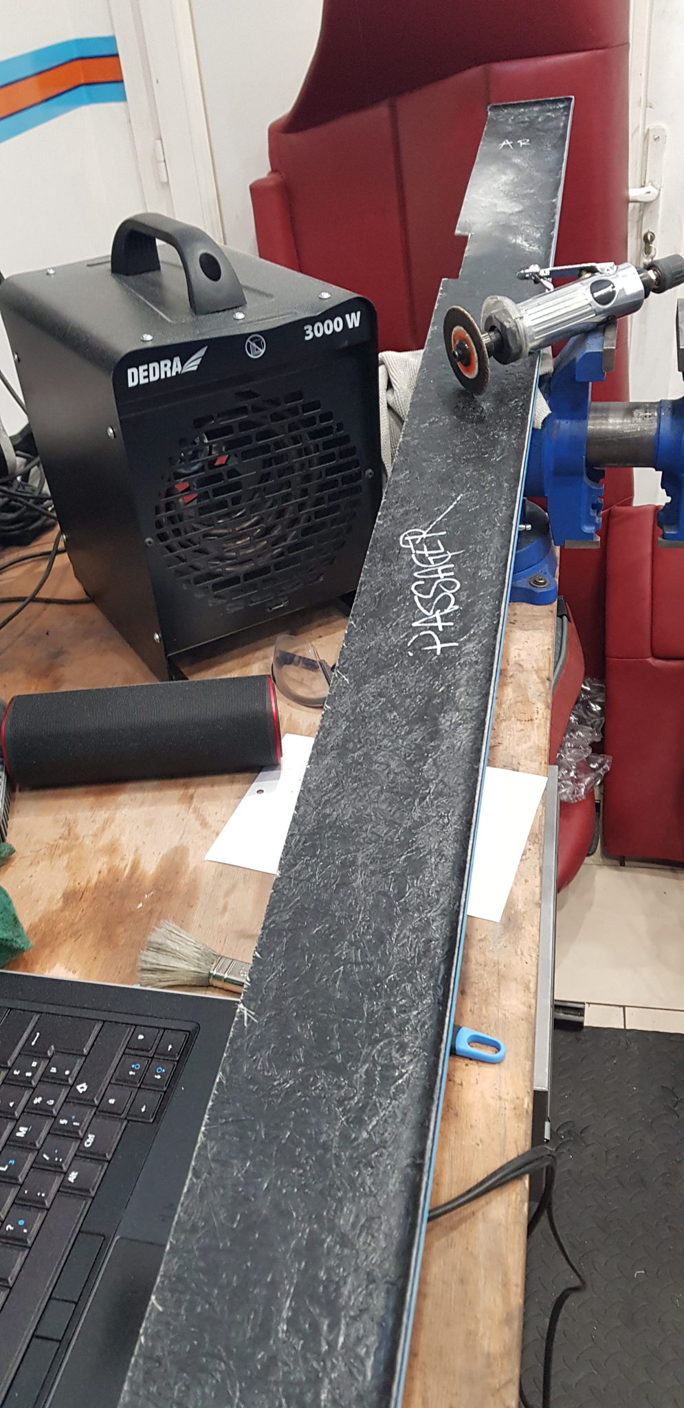

découper les zones repérées comme il se doit ( mettre un masque !! je vous conseille pas de respirer des residu de découpe d'epoxy / carbone ) .  moi j'utilise une petite scie pneumatique 75mm pneumatique.
reporter les zones de découpe sur le 2nd bas de caisse (en symétrique ! ) .

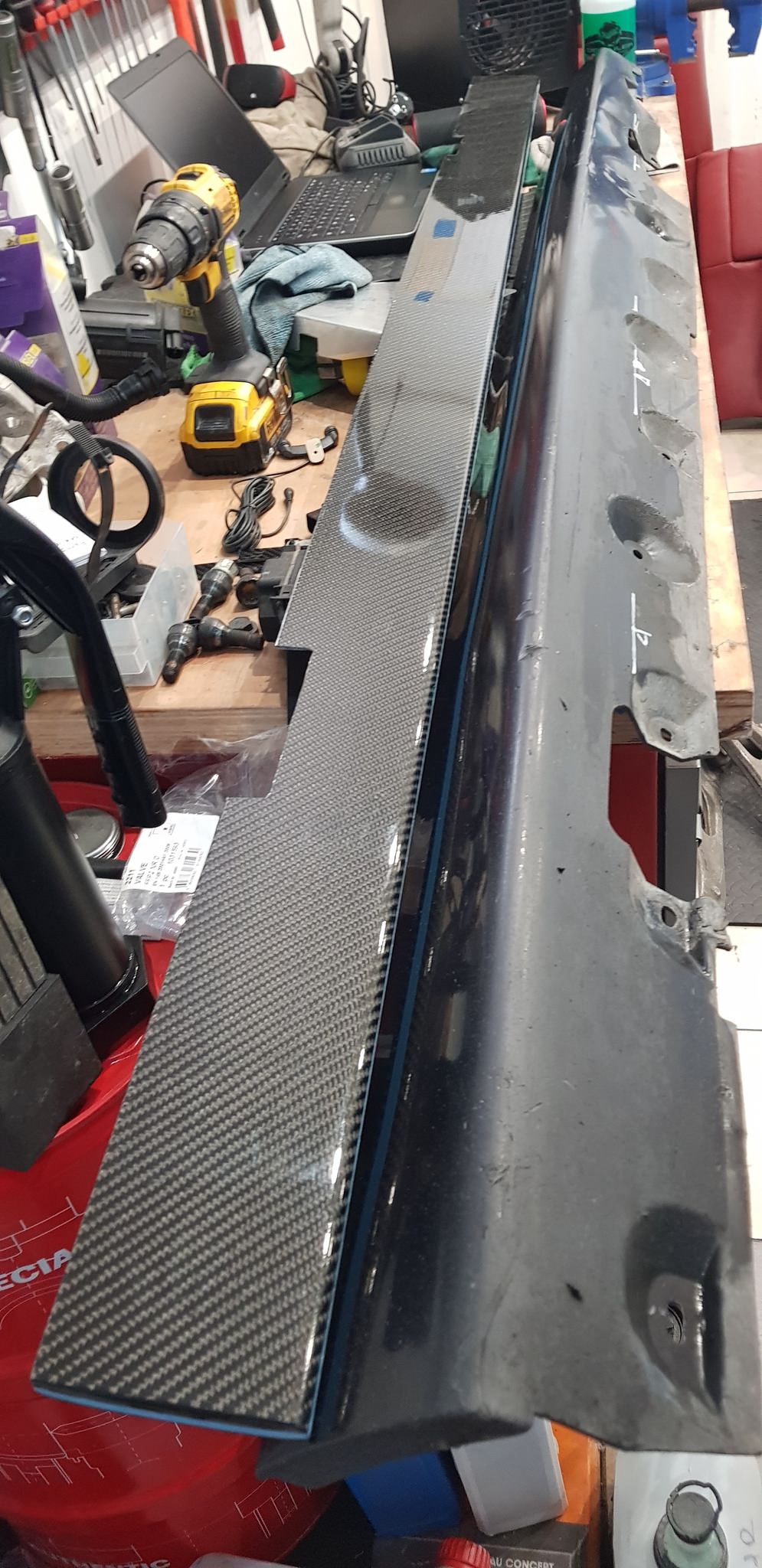

ensuite faut déposer le bas de caisse OEM , y'a env 10 rivets plastique par dessous, et ensuite c'est juste clipé le long de la caisse ( encore une chiée de clip). Ca se démonte bien, en tirant fermement sans faire le bourrin ( un petit outil plastique aide bien si vous etes pas habitué) .
ensuite on positionne le bas de caisse en carbone sur celui OEM.  moi je mets du scotch encore, je fait correspondre mes marques au poil.
(oui je sais c'est le bordel...)

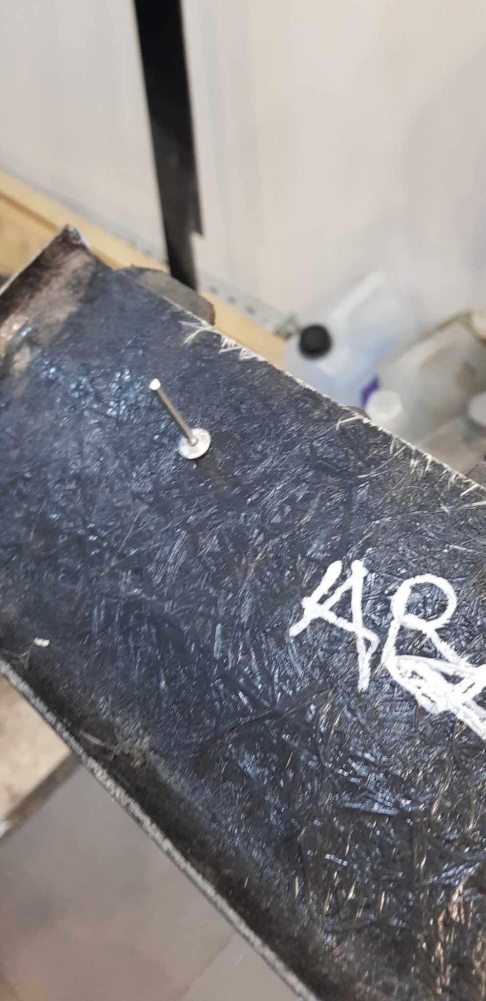

percer des trous une fois tout bien scotché pour preparer la mise en place de rivets. bien tout nettoyer pour remonter ça propre (j ai mis un petit coup de polissage partout).
positionner les rivets, et par derriere remettre des roudelles adaptées pour que ça porte bien et eviter que ça pete genre à 230 avant les combes... ça c'est mal !

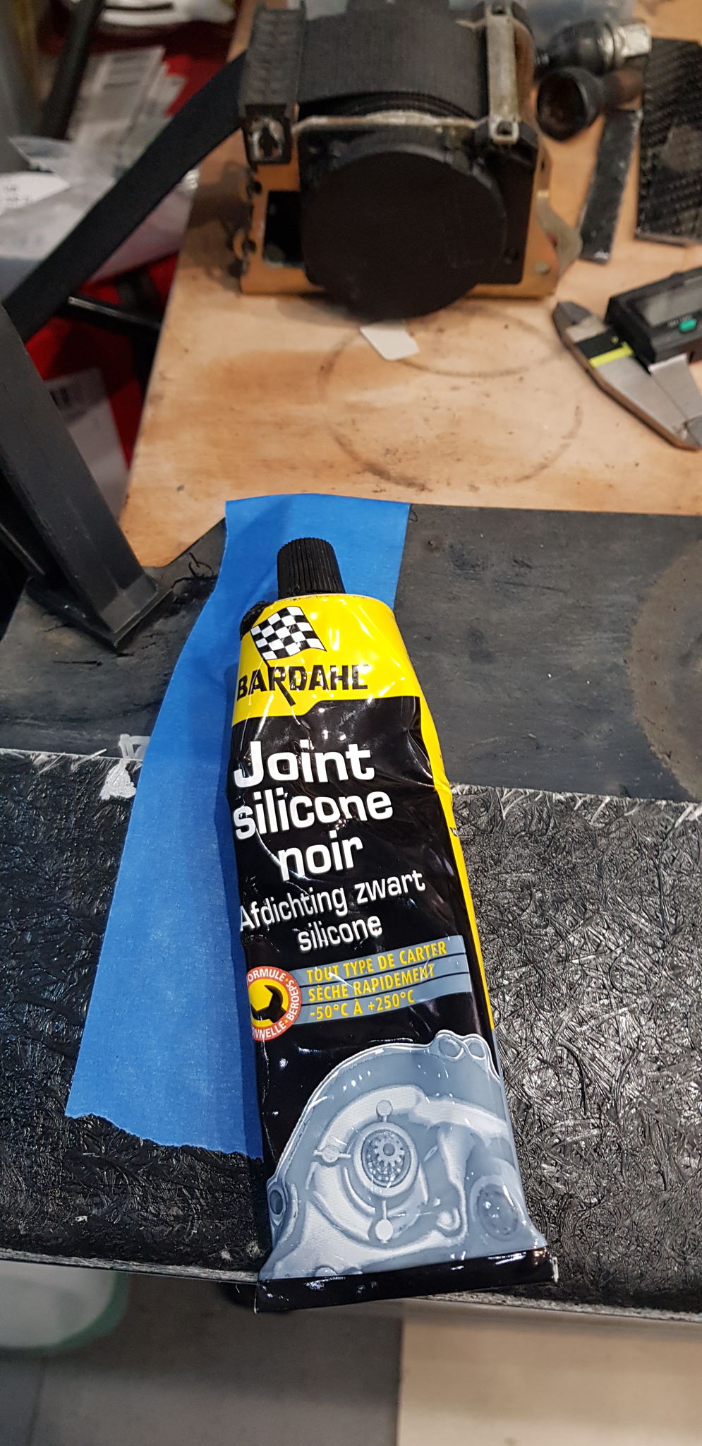

j'ai jointé au silicone tout du long pour eviter les infiltrations d'air, et etre totalemetn serein.
une fois bien riveté ( j'ai mis env 15 rivets par coté... merci @Goethe27 pour le dépannage de camelotte !) . remonter sur la chignolle ... la descendre, et faire l'autre coté.
