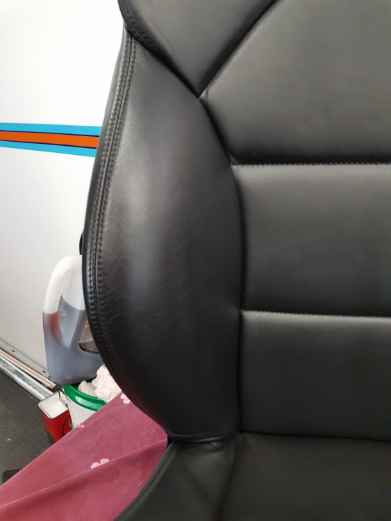

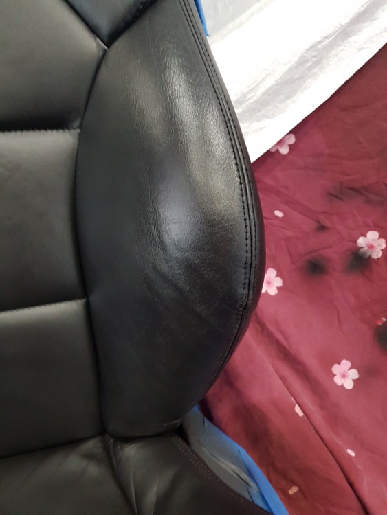

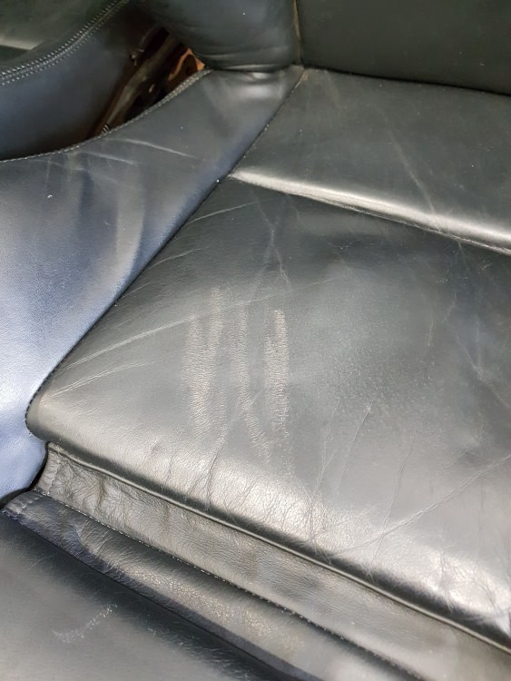

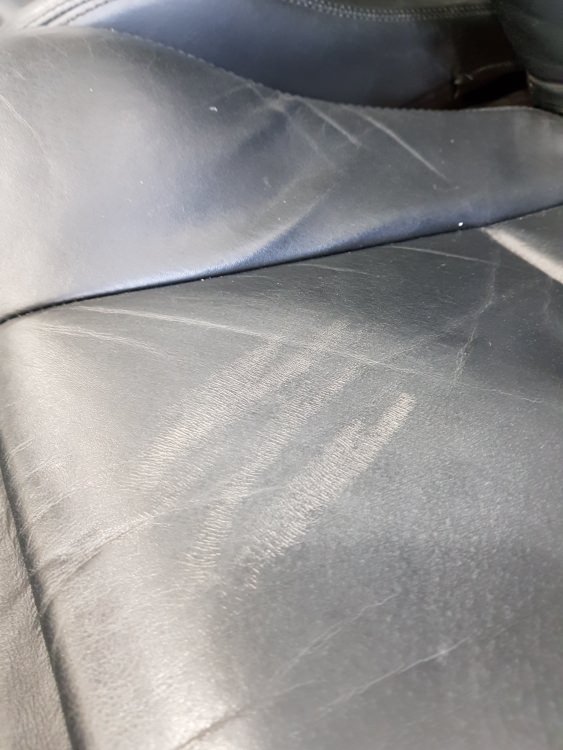

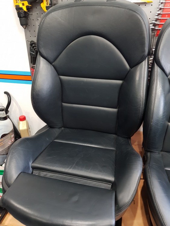

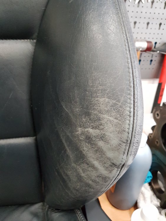

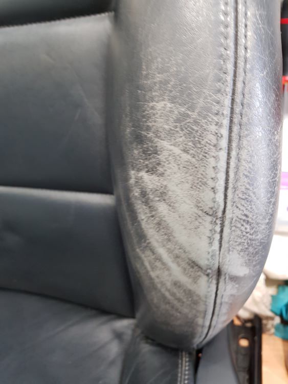

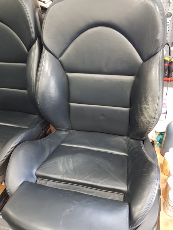

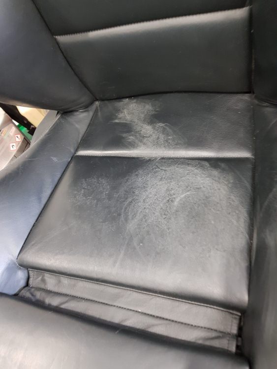

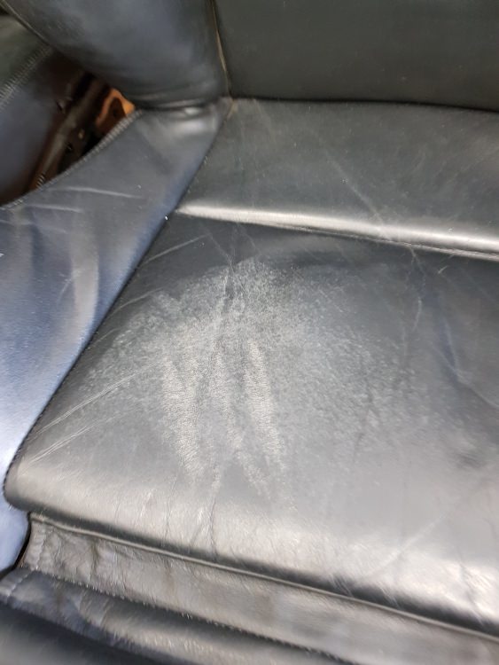

y'a eu aussi un gros gros chantier sieges, car a plus de 200mkm ils avaient leur age, et les bobo classiques :

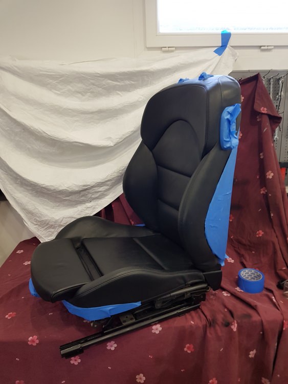

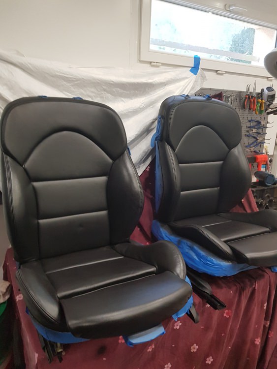

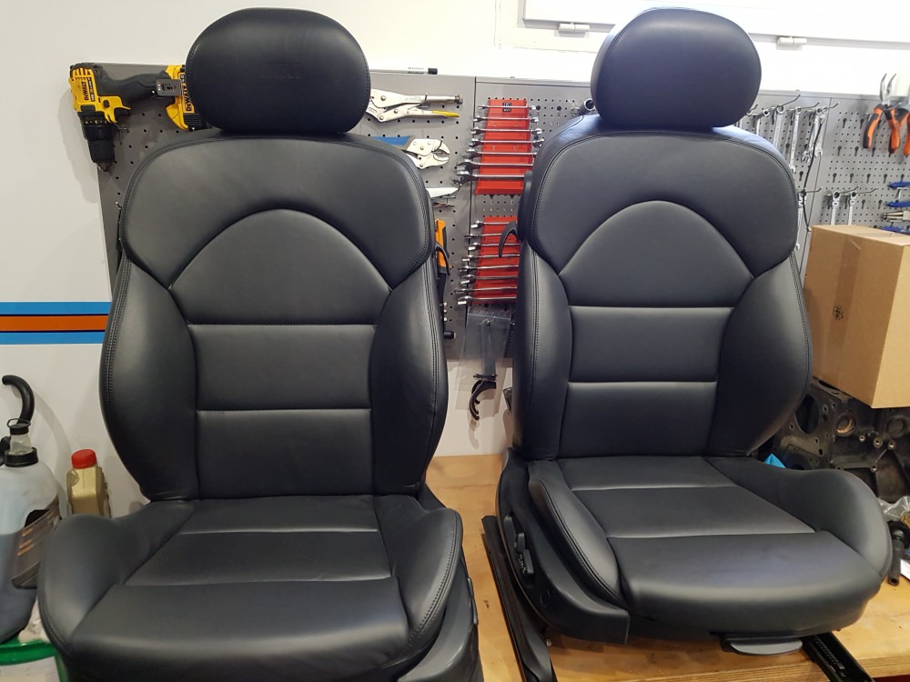

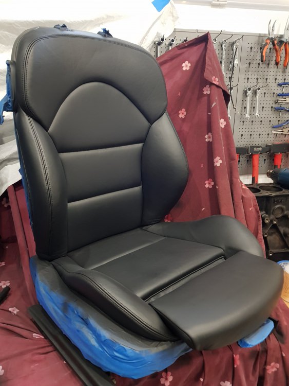

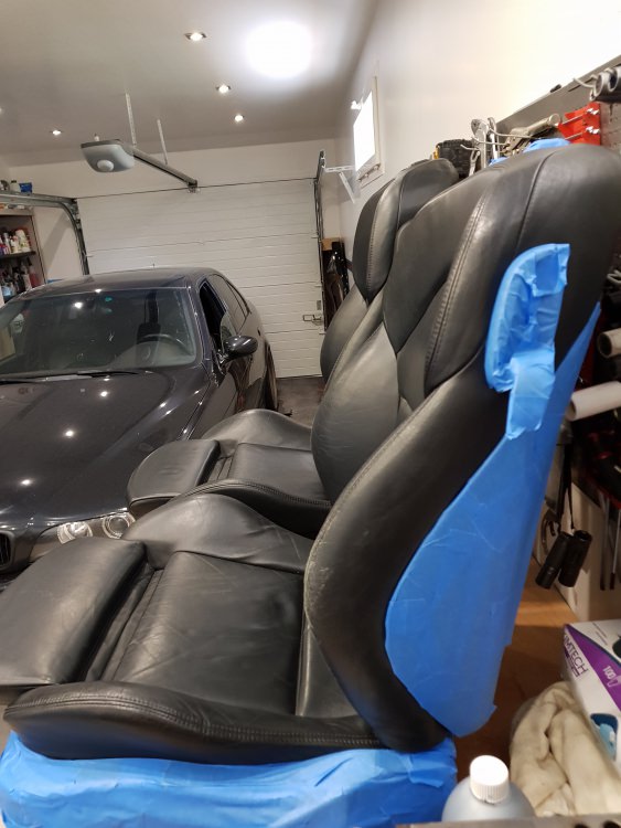

du coup sur les sieges, masquage / préparation / poncage / décapage vernis / nettoyage alcool / teinture / fixateur brillant pour homogenéiser / fixateur satiné pour terminer
photo pas dans l'ordre :
masquage
poncage au 800 à sec passager
poncage conducteur
20180428_094929.thumb.jpg.4e06219ed8a0709c91e7d198b0da939d.jpg20180428_094926.thumb.jpg.413eed41001fde723aab29fa904398f5.jpg
teinte de correction à l'aérographe (couche multiples, tres fines, mini 5 à 6 couches)
en cours....
20180428_185226.thumb.jpg.3e83045aac6364094487d4c8eae3c5bb.jpg20180428_185223.thumb.jpg.8e9375c6f27f6ae244b2214e532a6378.jpg

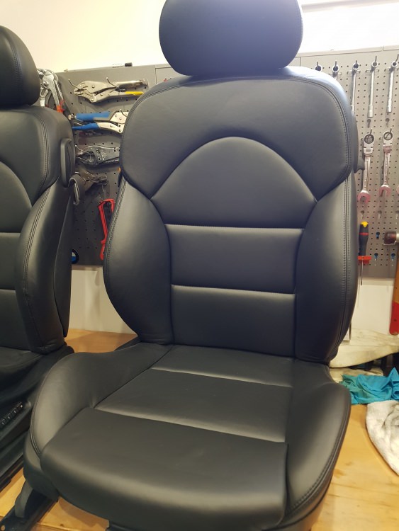

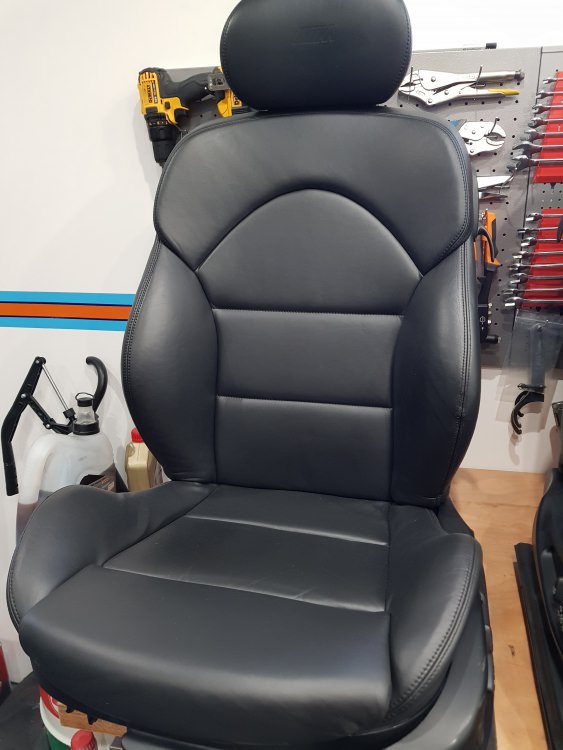

fixateur brillant :
fixateur satiné et rendu final :
20180429_163724.thumb.jpg.324f6bd2544ea2b66baa2ebb98f8020e.jpg20180430_145739.thumb.jpg.aa2082d1d2b098b875e418d830b78c7b.jpg20180430_145749.thumb.jpg.be9d64c2e50364328284037ab805aec7.jpg20180430_145756.thumb.jpg.6cb63a1b60a75cd4fee3ec0016c47f40.jpg

quelle marque de produits utilises tu? ALTA?
furniture clinic.
en photo pas facile de rendre bien, en vrai c'est pas mal du tout, tres proche d'un cuir d'origine neuf, un poil plus de grain lié aux poussieres qui ont pu polluer un peu (faudrait faire en cabine), et même si j'ai poncer en douceur entre les couches ( d'ou l'interet aussi que ce soit fin, c'est que ça seche vite = moins de pollution !)
