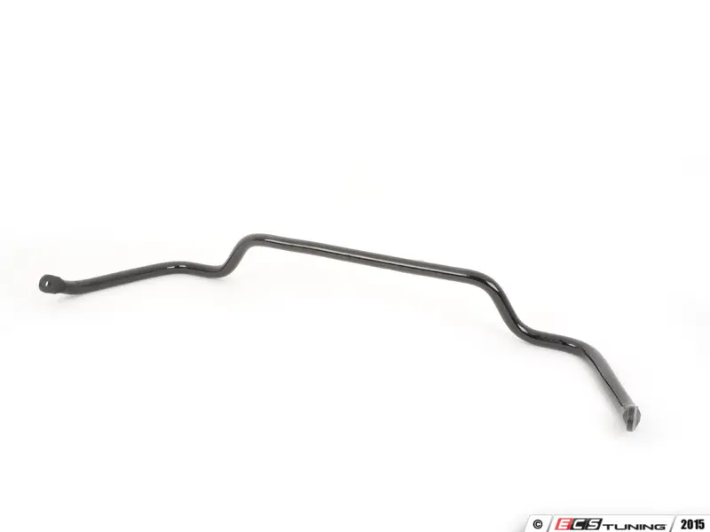

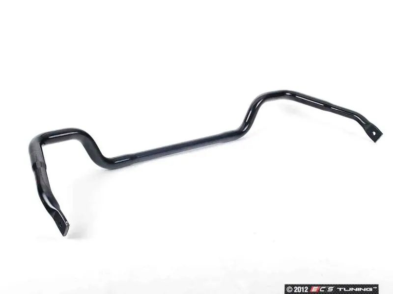

J ai contrôler les diametres de mes barres, j ai 22.5 et 27.5 .
l arriere c est bien du csl, l avant a controler encore mais sur la partie visible dans le passage de roue c est 27.5, ce qui n est pas du csl...pas du m3 (31mm csl et 26mm m3 )
En H&R c est 25 et 30.
la barre avant de la CSL est en 27.5 sur sa partie visible ... et 31 sur sa partie cachée ...
standart :
CSL :

les barres oem seraient creuse ?
Je suppose que oui vu la nette différence de poids et le comportement du métal quand on tapote dessus, pour moi c'est du tube en OEM E9x.
Marrant cette différence de diamètre sur les barres CSL,

je doutes quand même , il est clair qu'un tube a une plus grande resistance à la torsion sur sa longueur ...
cependant , je doute qu'il en soit de même pour un phénomène de vrillage ...
Il n'y a qu'un seul moyen de savoir, c'est de couper la barre en 2 ?
On dévie un peu mais d'après Turner Motorsport c'est bien du creux "Hollow" sur e9x :

Merci @ACS3 , donc l’av serait bien csl aussi. Je suis pas convaincu d un apport de 2.5mm juste sur l’arrière, du reglage plus ....

je pense que la forme de la barre amène de la reactivité , sans pour autant durcir plus ...
et elle est donnée pour 4.2kg contre 6.3 pour la standart
