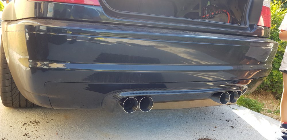

-montage inter SS avec resonnateur central
-montage catasport SS
-montage tail pipe "eurotips"
-montage diff Ar Carbone CSL

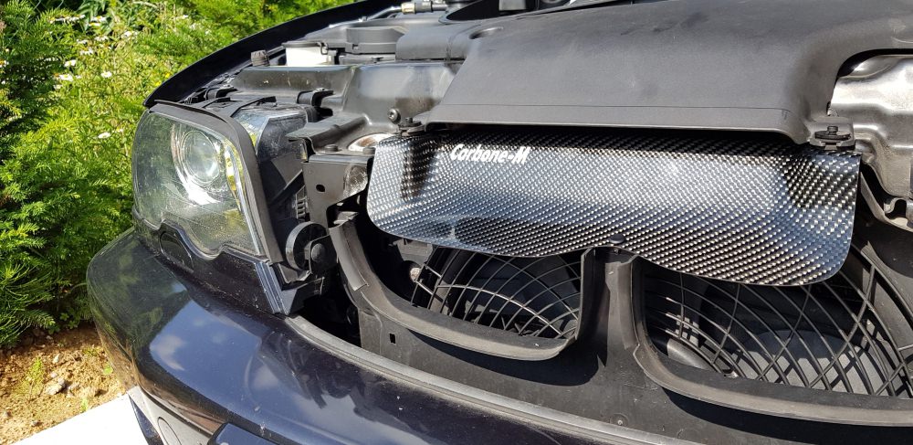

-montage ecope de gavage en air Carbone M
-commandé qq conneries pour la suite...

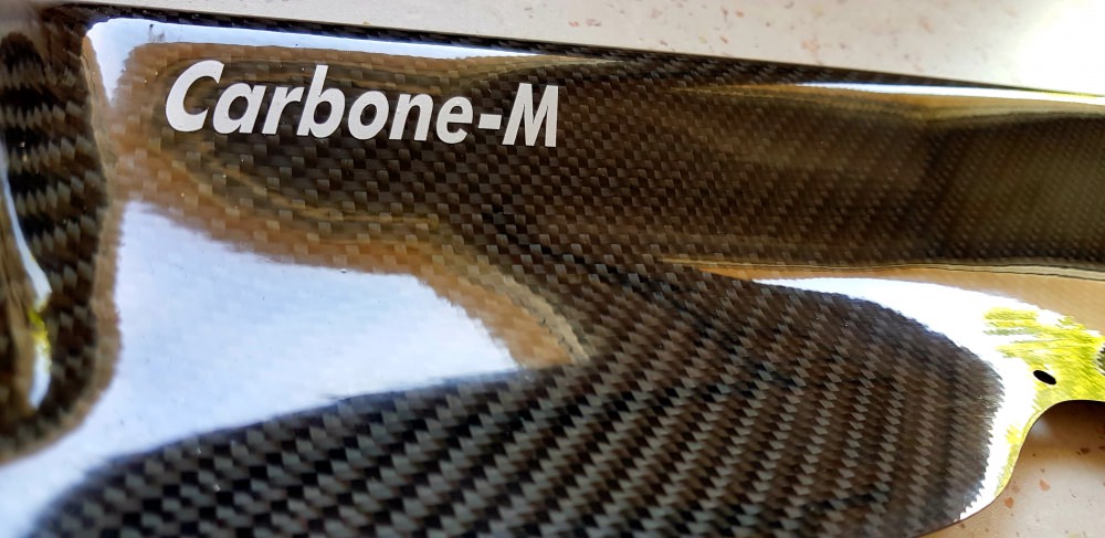

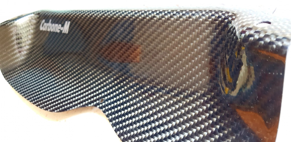

on commande par la jolie piece de steph de Carbone M, toujours finition de folie
20180610_170633.thumb.jpg.2572334605cd0382fc583e7ffbaa8694.jpg20180610_170621.thumb.jpg.56741894d6e827b27ed6548b1e47aa73.jpg20180608_172216.thumb.jpg.5ad6645edc4cc944341e20fd6f8f1f67.jpg
montage au poil, juste à couper le truc souple qui entoure les haricots., rivet plastique fourni !

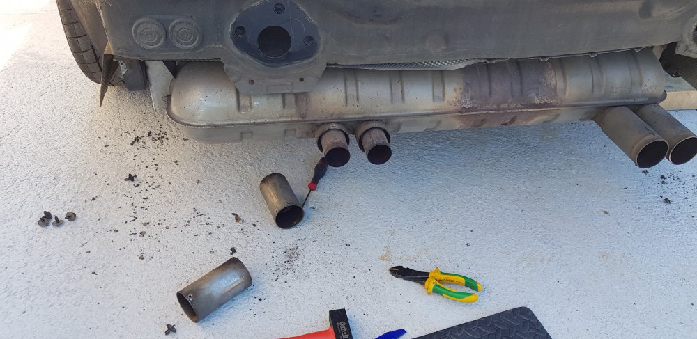

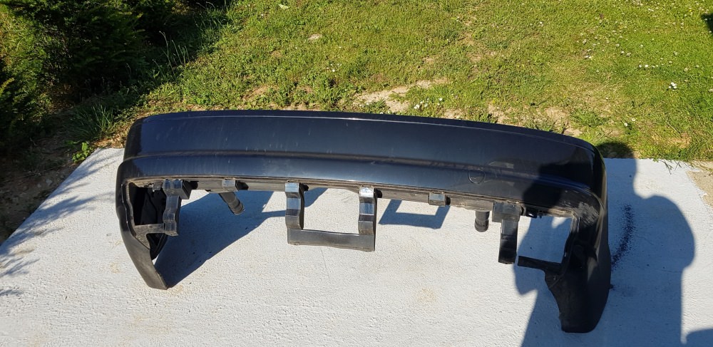

 pour les embout de pot et/ou le diffuseur pas dur :
-ouvrir le coffre
-devisser les 6 ecrous de retenue des amortisseurs de choc du PC ( 2 derriere les mini bossages, 2 sous le niveau du fond de coffre, 2 accessible après démontage des logements latéraux).
-décliper les 2 rivets plastiques au bas du passage de roue
-passer le plastique du passage de roue par dessus le PC
-tirer gentiment de chaque coté
-hop! c'est fini

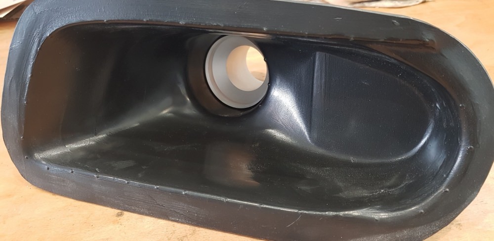

le diffuseur OEM se démonte après avoir déposé les rivets plastiques, on joue un peu avec et les clips sautent gentiment ( ferme mais pas brutal)
le nouveau se se fixe à coup de collier, ou autre moyen, c'est quasi plug n play.

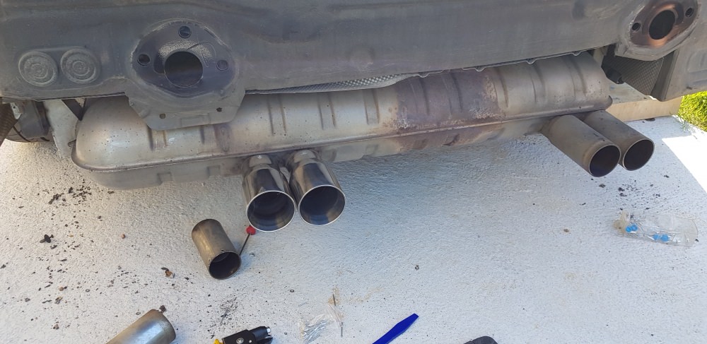

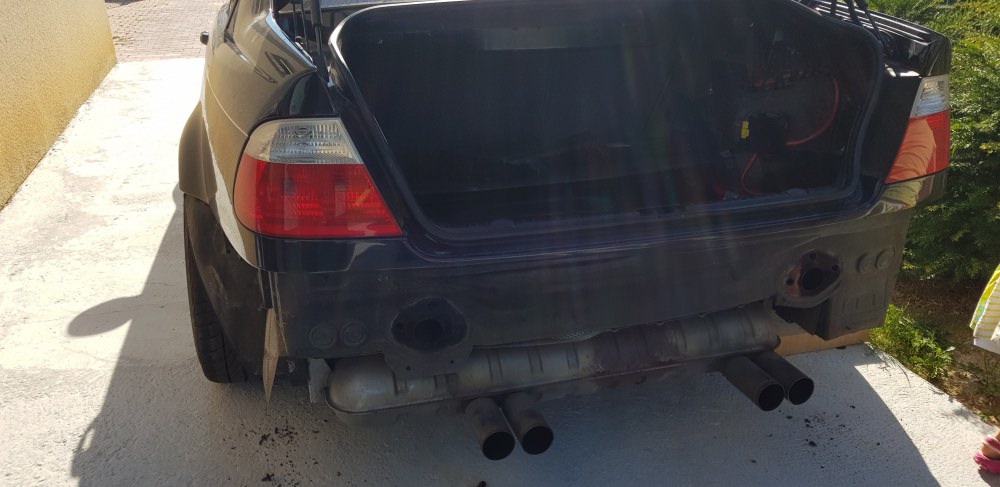

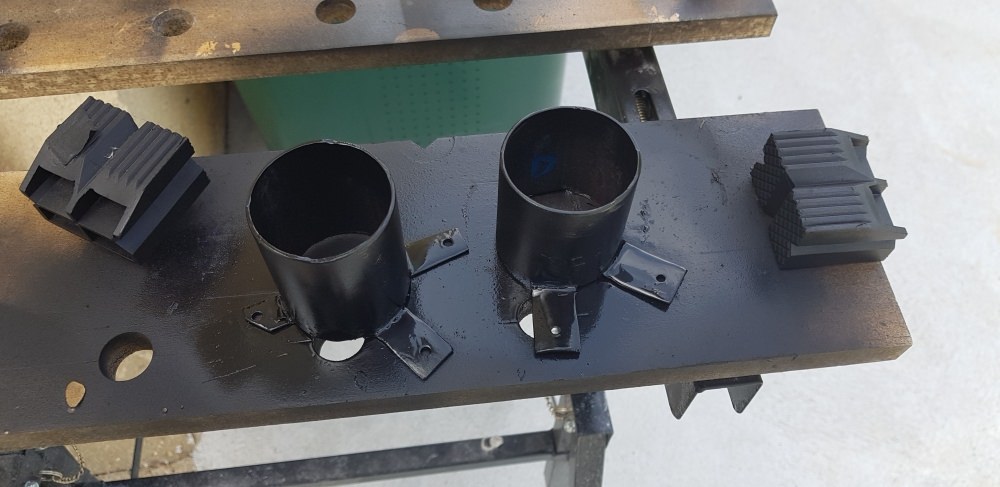

pour les embouts de pots , là aussi pas dur, mais vaut mieux déposer le PC (moins chiant de le pot qui est une vraie enclume) :
-foret de 4
-faire sauter les tetes de rivets
-tapoter derriere au marteau pour chasser les embouts OEM
positionner les embouts tout beaux
les fixer au rivet pop
remonter le PC... zou fini !

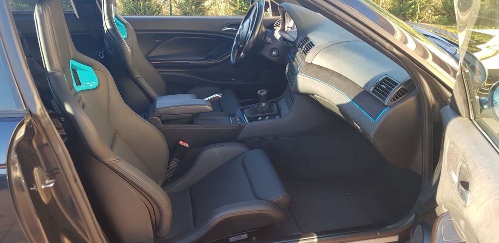

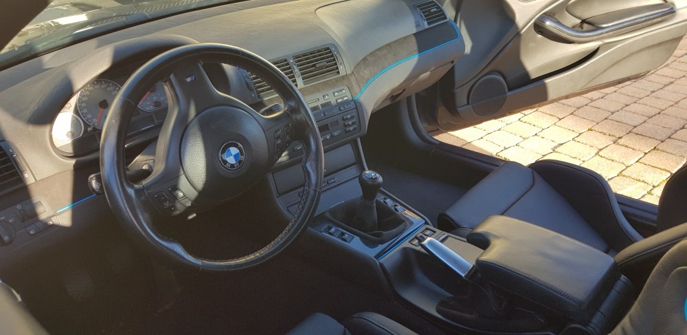

J'ai décidé de mettre un peu de couleur dans la M3, noire inter noir, inserts noir... ok c'est une full black, mais souligné d'un peut d'une autre teinte c'est sympa, j'ai voulu un truc un peu original et dont j'aime bien la couleur, j'ai choisi le bleu miami Porsche. la première apparition c'est le sticker VOLK que j'ai fait faire pour mes TE37 que vous avez déjà vu...
on continue sur les sportster
le montage... bah c'est une misere, ils ont changé le pas et les entraxe avec les embases des recaro speed... donc j'ai du reprendre en fraisage mes rails maison, les affiner sinon le siege est trop haut ( avec des cales pour les rendre montables ils sont plus haut que OEM ... c'est naze !), bref faut bricoler pendant 1 journée pour faire en sorte que le sieges ne soit pas trop haut, pouvoir visser avec acces normal, avancer et reculer sans que ça tape qq part, passer les prétensionneurs de ceinture etc...
avec les prétensionneurs pas moyen de centrer parfaitement le siege , idéalement il devrait aller de 2cm vers l'interieur, mais j'ai à peine 8mm de marge entre le pied de dossier et le prétensionneur... donc à moins de mettre des attaches de E30, degager les prétensionneur tout le siege pour leurrer les capteurs pas moyen de centrer parfaitement sans tout refaire. donc pour le moment j'en profite
20180926_183037.thumb.jpg.8720d703e6aba352d4eaf5efbe0db51e.jpg20180926_183056.thumb.jpg.da45d282e1b3ec805fcfeafc4dc73988.jpg

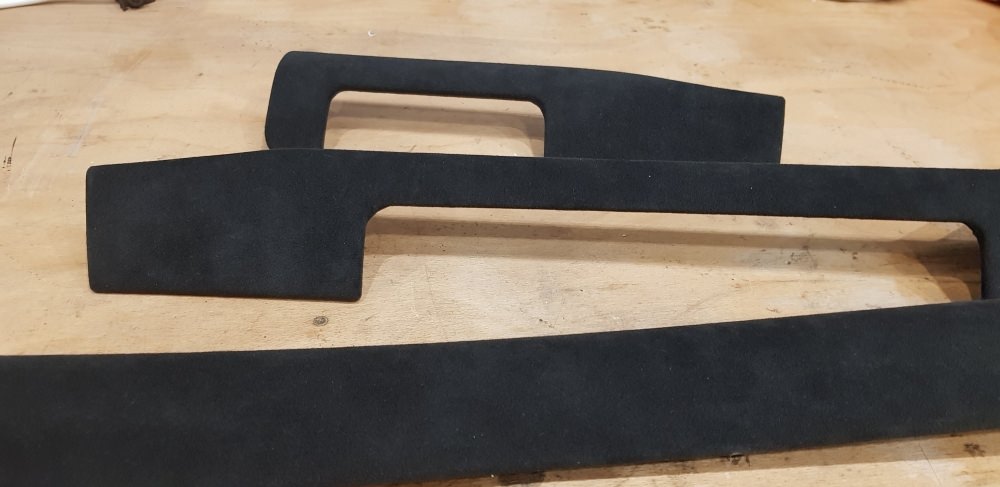

j'ai ajouté des insert refait en alcantara avec liseret plastique glissé juste en dessous en rappel du bleu des passage de harnais, ça ajoute une petite touche à l'interieur, je voulais faire faire une surpiqure bleue à la base, mais les sellier n'avaient pas la teinte, etaient pas interessés, voulait me vendre un truc un bras... bref si ça dérange moi je me demmerde...

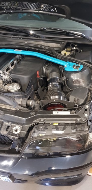

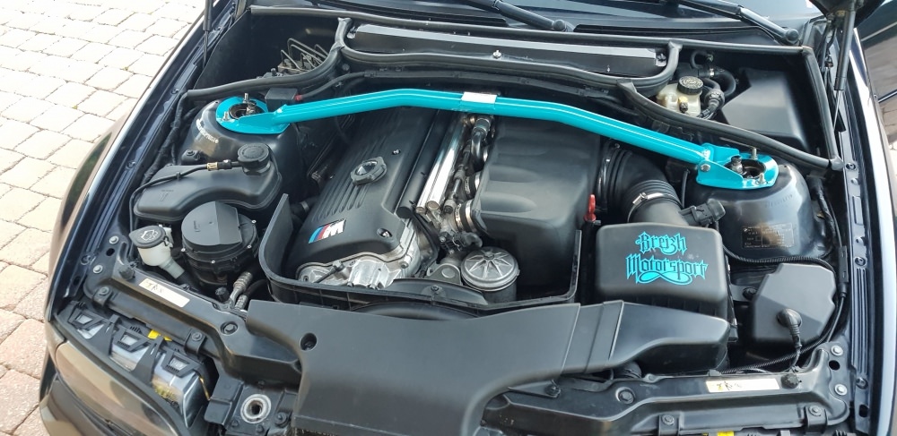

je vais passer sur un renfort AR soudé plus radical pour finaliser le châssis à mon idée, vu l'engouement nul pour le kit proposé, j'ai trouvé un gars en Allemagne qui soude des châssis tubulaire pour Prodrive et pour les LMP1 de toyota... il me fait un renfort façon Vince bar, avec pose des vis rallongée de fix de pont, et remplacement de la barre AR SD, le tout à un taro tres honnete.
ensuite barre AV Wiechers, j'ai choisi cette barre car non réglable, 1 seule articulation de montage = donc plus rigide... les trucs à mettre en tension, selon moi c'est de la piece tuning et zero apport. là c'est senti un léger plus sur le train AV (comme un feeling de "bloc" ) .
et comme j'en avais envie, et que j'ai eu une belle occase, j'ai fait un coup de fusil sur un EVENTURI
put***n ça chante cette merde... la M3 de base elle sait faire ses vocalise, mais là...pfiou c'est barge, c'est vraiment le son CSL. Ma ///Milf elle a bouffé barry White ou le T-Rex de jurassic park, en tout cas elle donne de la voie.
avec l'inter SS et le cata SS, ça chante pas mal, c'est equilibré en bruit AV/ AR entre pot et admi.

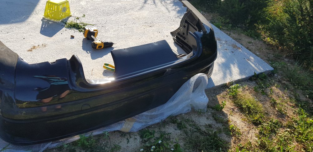

Dans le serie Cosmétique, j'ai aussi finalisé la partie AR, la Malle CSL replica que j'avait etait tres light et tres bien puisque qu'elle intégrait l'interrupteur d'ouverture, je suis revenu à de l'OEM puisque mon magasinier m'a fait un prix canon sur la malle OEM, j'ai filé tout ça au frangin et il m'a aussi intégré le diffuseur CSL qui etait pas super aligné ( pièce ebay pas chere malgré le beau carbone, elle restait à finir...) et repeint l'ensemble pare choc / diffuseur . il m'a aussi repris mon capot ou il y avait des eclat de peinture dus à des chutes d'outils dessus du précedent propriétaire.

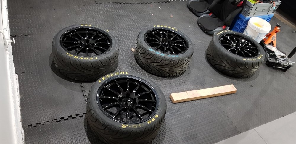

et comme le pistolet etait sorti il m'a repeint les jantes pistes TEam Dynamics :
un noir profond Audi + qq % de carbon schwarz + nacre blanche pour faire ressortir les legers reflets bleu... presque dommage de les buter sur piste !

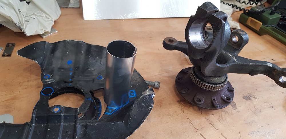

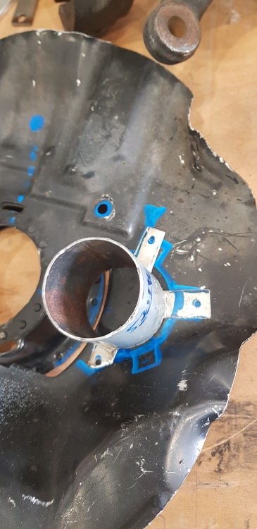

j'ai commencé à bosser sur la connexion aux plaque pare pierre, car sur une auto street legal, la suppression des protection de cible ABS avec les kit habituels ne me réjouit pas, donc j'ai fait des embout à riveter :
20180812_121543.thumb.jpg.d8a73814d62599c44273cb5d1beadd3e.jpg20180812_141003.thumb.jpg.2c4ddbc2545e1b501a5103a6a0f66086.jpg20180812_145333.thumb.jpg.6eb0e336ba5b5e3736358d0eea1b4507.jpg
c'est pas mechant, faut un tube, du papier pour des gabarit et hop...  4 ou 5 coup de scie / lapidaire plus tard t'as des embouts pour les boa hte temp.

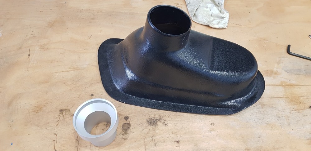

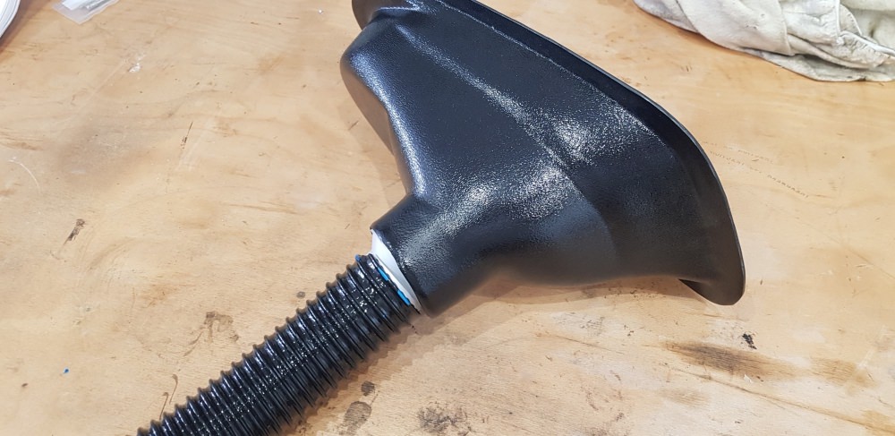

pour le prise d'air et suppression AB, j'ai pris du Hard motorsport, mais la finition est tres "race" ... trop à mon gout...alors j'ai amélioré un peu, et la connexion avec le boa est pas prévu, j'ai donc fait une pièce d'adaptation.
20180820_185059.thumb.jpg.c5befd3010eb2383278c6672c8937ebb.jpg20180820_185227.thumb.jpg.8bf406634f3ff0bcab9dab6b0ca7214a.jpg20180820_185148.thumb.jpg.85cdc813e037e12cdabf62d78bbaddf2.jpg20180824_154729.thumb.jpg.f42c94fe622b0f2cbb4027542e63c2e5.jpg20180824_172915.thumb.jpg.8f16c87c09fb727362310a1372aa5fb1.jpg
reste à adapter tout ça... fixation à la colle pare brise, 2/3 rivets, mise en peinture par le frangin... intégration lame... montage, passage BOA... la routine lol

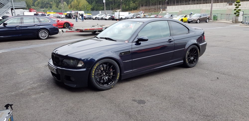

bon et comme je fais pas tout ça pour etre le champion du monde de mon impasse, mais pour kiffer lorsque je bosse à l'upgrade de l'ane qui essaye de mener les chevaux, du coup je me suis offert une session d'upgrade dudit âne en question : Spa !
bon c'etait la première fois là bas pour moi, juste ouf comme circuit... mythique mais tellement plus taré que le Bug par ex ...
ça fait, ou faisais parti des trucs sur ma liste "perso" de trucs à faire absolument20181004_124613.thumb.jpg.a215af7bac75e85dff0f5e1ec04ea0b6.jpg
vue du paddock F1, le raidillon semble pas si méchant ... Grosse erreur ! c'est un immeuble de 8/10 etage à grimper pour viser un point de corde que tu vois pas en haut mais qui est là et qui t'attend...
arrivée à la veille au soir, je file un coup de paluche au team SSO pour mettre en place, je pose mon pack de piste dans un box, et un détail plantele décor pour le plateau du lendemain :
20181003_201353.thumb.jpg.d2c8d5707689f890261786ff4e0717d3.jpg20181003_201845.thumb.jpg.6835233888b18f0055cb56150822cb05.jpg

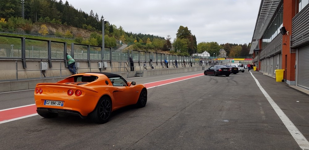

ok ... le lendemain ça se confirme, y'a pas le plateau "habivituel" :
de la Cayman GT4, Dallara stradale de folie, 2 mac Laren, Viper ACR, 2 lamborghini hurracan (dont 1 qui appartient au même propriétaire que la viper ACR), R8, 911 GT2 (qui finira dans le mur a blanchimont), GT3 RS, Mustang Gt Pro, GT3 RS, 911 cup, du slick, de l'arceau, du plateau, des camion assistances, qq teams pro....etc.. bref grosse grosse boucherie visuelle, auditive... respire c'est du sans plomb ! miam
en plus avec 75 caisses max, ça donne des conditions de roulage au top, au max on s'est retrouvé en 2 petit paquet compact de 3+2 à débouler dans blanchimont, mais en général c'est 1 VS 1.
les photos :
20181004_125021.thumb.jpg.25a375aa27163e530bcda128a4a18bf5.jpg20181004_125026.thumb.jpg.698f48cfd7f2de68acf9bc0864513205.jpg20181004_133656.thumb.jpg.99a4bbe518f0cc833a848f31407f89e5.jpg20181004_102312.thumb.jpg.674cb0990300f120d89bbc940a56690e.jpg
20181004_104307.thumb.jpg.dc355e2c101dbb002959a74ab65fd2a5.jpg20181004_120335.thumb.jpg.2e01fab1797f47c1260a8c08cfb4a944.jpg20181004_120345.thumb.jpg.228bad680f2daafb4749b73244b39fd6.jpg20181004_120356.thumb.jpg.988224b38f9e351f7efb146f24b482ec.jpg20181004_104308.thumb.jpg.5e63c37eeab9ba813558e84d0ec28a89.jpg20181004_133934.thumb.jpg.cc4bfed84af31b27f81e22ceb5682f5e.jpg20181004_133811.thumb.jpg.1857b7d7772416ca3d05a857cda17ca9.jpg20181004_133836.thumb.jpg.91b3dfc332906474b891dd8275e7c4cd.jpg20181004_103407.thumb.jpg.5ba9eef1732831be080afee7fbff73b9.jpg
j'ai roulé env 340km, pas autant que j'aurai voulu ou pu car à l'issue de la première session ou je l'ai joué safe en laissant les correcteurs, ce con d'ESP a du butter mes plaquettes AR ! il y a à peine 2 mois il restait 9 a 10mm... et après 20 min de session cool de découverte moins de 6mm et temoin allumé, une couche vitrifiée à du sauté...
j'ai roulé l'apres qq session un peu plus musclé car après tout c'est pour l'endurance ces plaquettes, j'ai réussi à tomber à peu pret stable aux environ de 3.03.5 avec un best à 3.03.14 , pas mal pour une découverte de la piste, de l'auto dans des conditions si rapides, avec des freins AR fanés... j'ai pas forcé trop à rouler à tout prix car après faut rentrer par la route !
tres content, et gros kiff, le raidillon, la montée avec 230+ au bout, freinage safe à 120m pour tourner à 90° droite à env 80/90kmh... la descente rapide impressionnante, blanchimont ou tu déboule à 220 pour virage aveugle à 180 ... tu peux regarder toute les vidéo ou faire tout les simulateur du monde, ça applati et ça ne rend absolument les sensations qu'on peut y avoir. top !! et super content de cette caisse qui peut encore en montrer à pas mal si on la cravache un peu.
