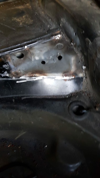

  • bon on passe au vrai gros chantier : châssis. je m'en suis jamais caché, les plaques soudés par dessous c'est pour moi un pansement sur jambe de bois...c'est un traitement symptomatique, on ne tr

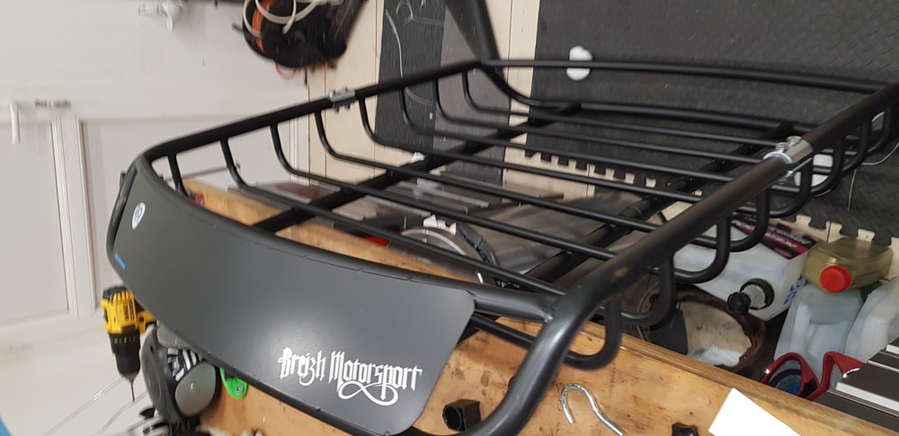

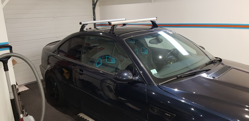

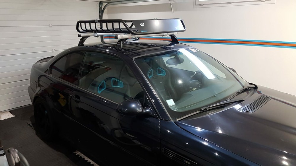

achat de rails de toit et panier de toit pour y coller les pneus... marre de me niquel le dos à aller les chercher sur la place banquette avec risque de degueulasser les sporster CS
le machin est vissé au nylstop sur les barres de toit, et se sépare en 2 moitiés. le but est la pose / dépose du rack complet en solo... les 2 moities sont tenues par des 1/2 coquilles vissées:

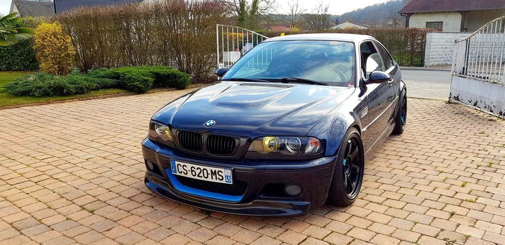

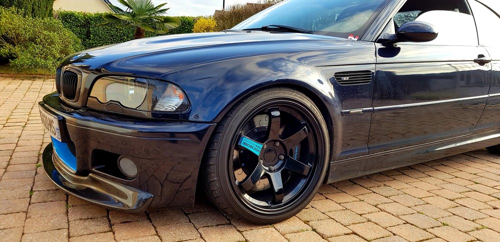

pose lame carbone type CSL, pour appuyer un poil plus l'avant ( avec le caro à haute vitesse ça flotte un poil trop), et mis en place d'un vinyl de covering provisoire en rappel de mon bleu miami (oui c'est pas le bon bleu, c'est pour valider !!).
c'est pas aggressif du tout...

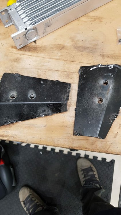

et en prévision de dans 8J, meulage des plaques pour mon ex barre AR safety device.

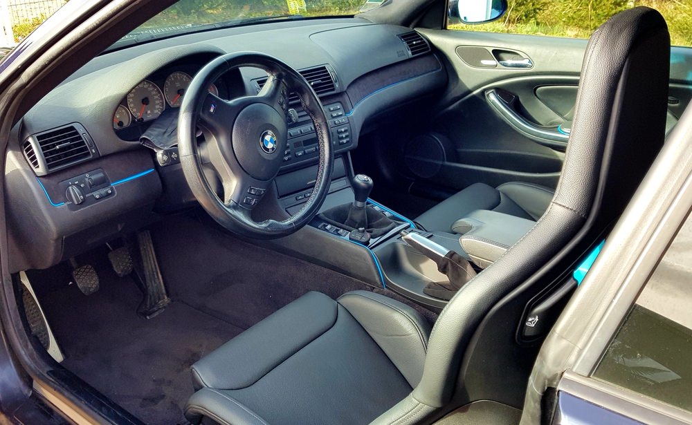

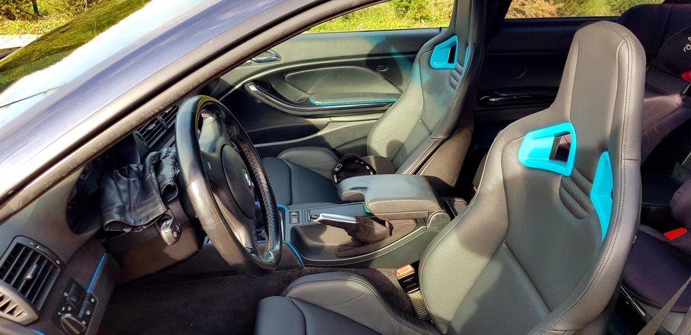

et on fini par un coup d'aspiro à l'interieur, je kiffe toujours autant le rendu. et à suivre un volant refait et raccord au thème

mais tes sièges !:nickel4:
