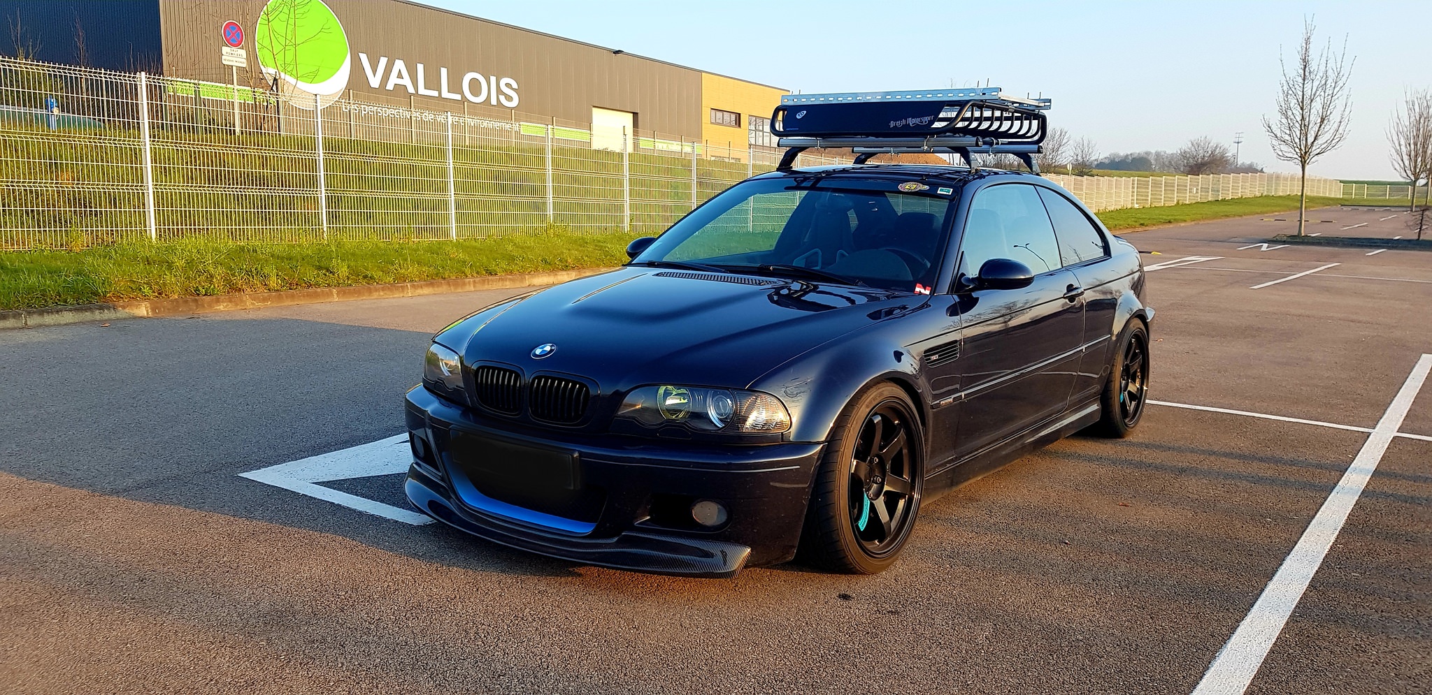

Bravo pour ton travail, tu feras tres attention avec des roues sur le toit de ne pas finir dessus , le toit, car vu le poids la tenue de route sera très altérée.
autoroute à 130 ça va pas non plus etre la mort non ?
je vais avoir 60 à 70kg là haut. c'est 75kg max
en tt cas merci de l'info
Modifié par Nakamiki
toujours verras comme ça change la tenue de route c est impressionnant mais tu n as pas l air d etre un farfelu....

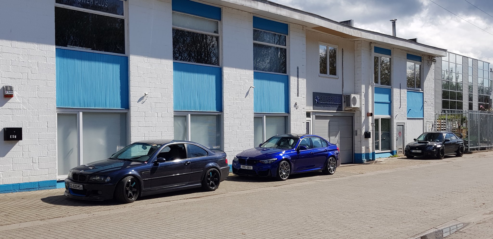

à l'arrivée bien acceuilli comme d'hab par le parking, puis par Stef et sa team.
un truc pas banal sur le pking : M4 GT4 d'usine, une dinguerie le machin par les pièces dessus, et les détails malgré tout (arceau BMW, siege carbone, pedalier reglable AP, full AP en frein, suspates Ohlins, tout rotulé, portes fibres, pont refroidi, console carbone avec clé USB de balance de perfo....)

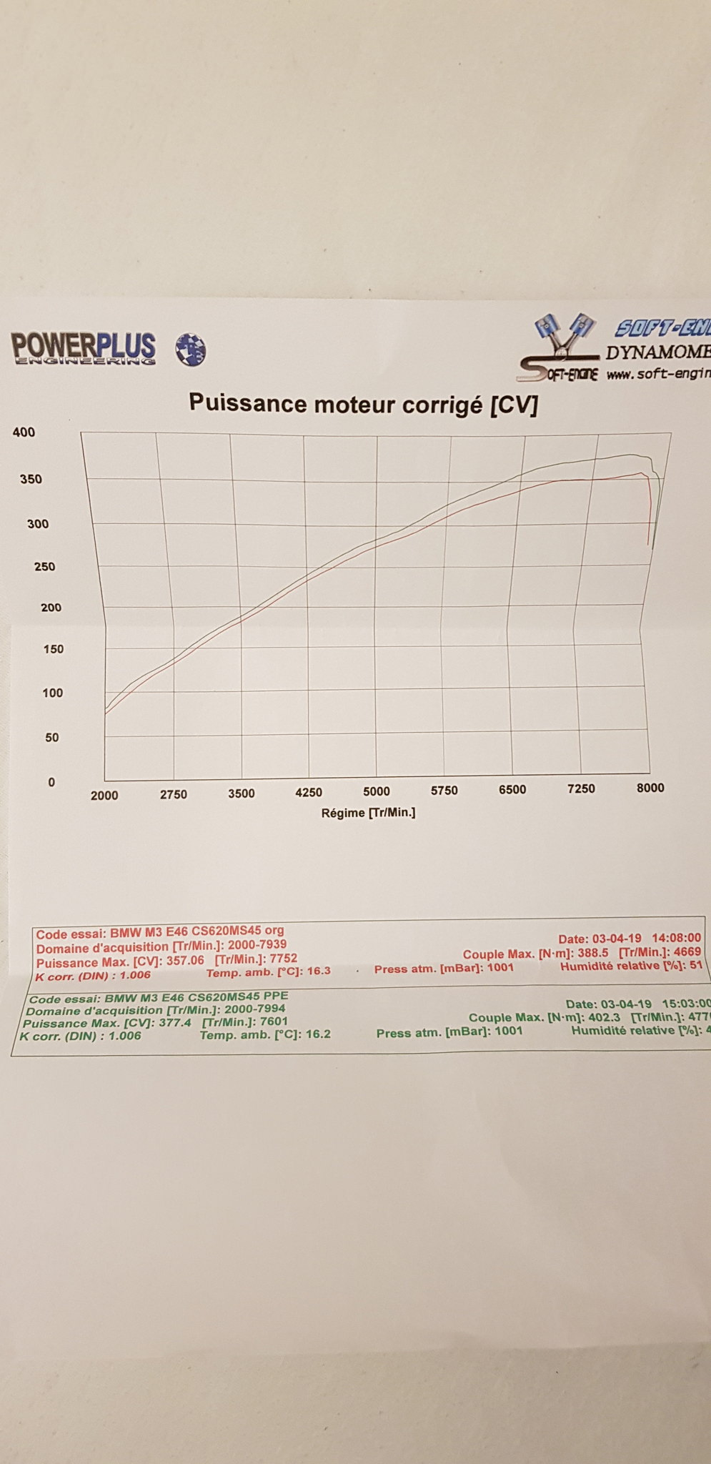

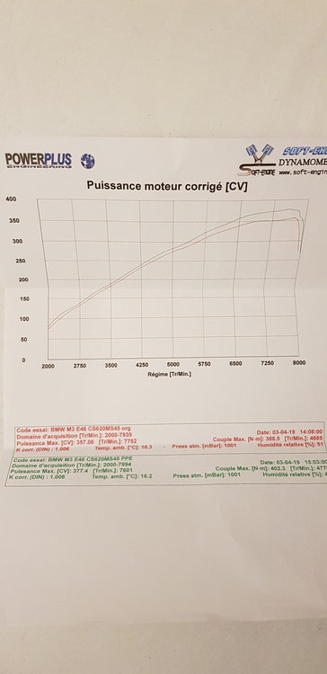

ensuite sanglage, comme toujours, j'explique a stef la config et 1er tir ...
 put***n ça fait un bordel de dehors, c'est plus impressionnant que de l'intérieur...Stef Sort avec une tete bizarre, petit stress pour moi et annonce
"357, pas stock ça... elle est reprog ta caisse !  mais à l'odeur déjà c'est bien reglé..."

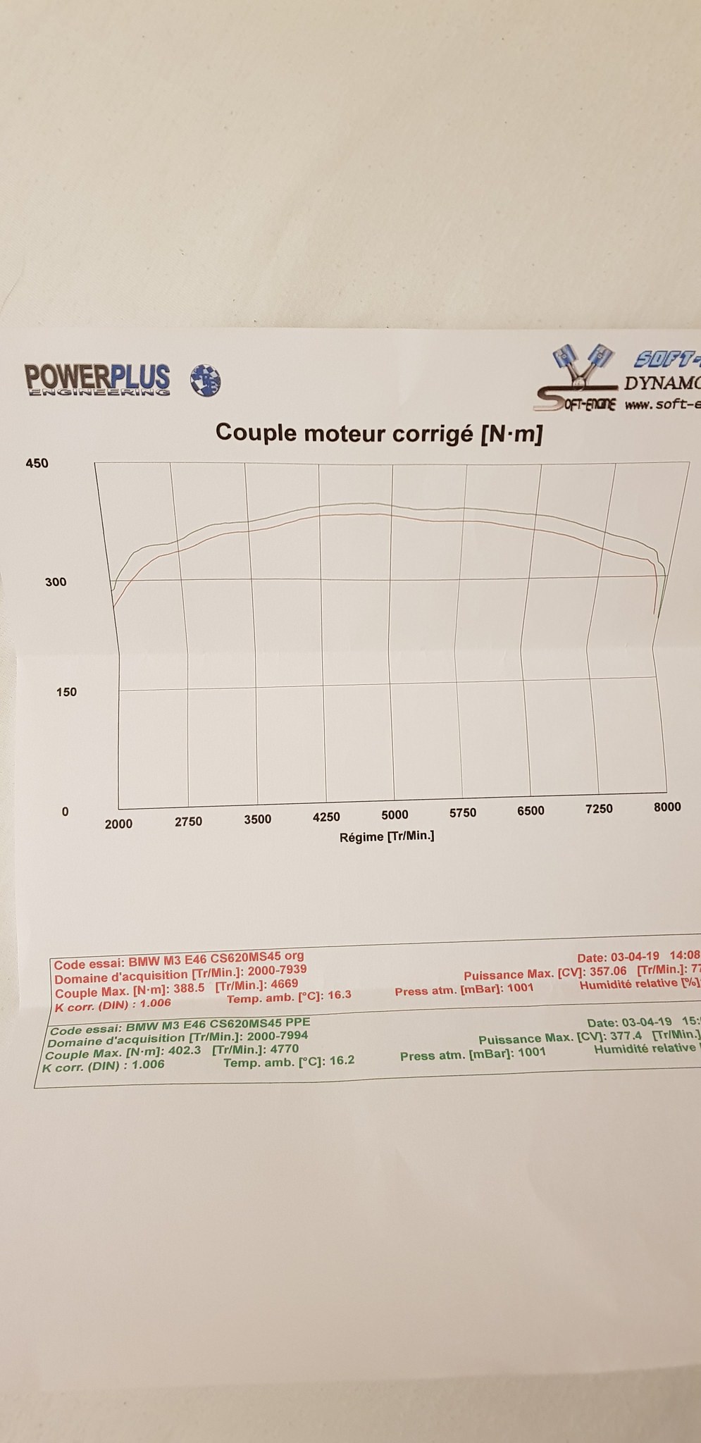

388nm de couple, un poil bas vu la puissance sortie.
moi qui ait fouillé je suis surpris et lui dit que j'ai pu contacté tout les proprios pour retracer le parcours, et tous m'ont dit que jamais ils ont reprog, mais personne n'y crois car le plus souvent elles sortent 325ch me disent-ils. parfois 340 ou 345. mais 357...bref on monte à l'etage pour passer à la moulinette l'acquisition à la console.
après 5 min ou stef me confirme qu'il y a le codage idem CSL (shift light, température, speed limit etc...) il va voir dans la gestion et sort : "bah non ! c'est bien stock !... pas de reprog! ". là il est plus que surpris. et commence à bosser sur la gestion. Je veux pas d'alpha N, pas de grosse prise de risque et de débilité. et surtout pas me faire bananer au CT (voyant et pollu) .
il injecte... et second tir :
377cv et 402 nm, il a des grand yeux quand il sort... et après le petit tour de verif, toujours aussi surpris de son caractere. la santé la vieillerie... definitivement l'opération du haut moteur à payé, le mec qui a fait ça l'a fait tres tres bien !

357 ch à 200 000 km ?
Il y a vraiment un truc bizarre ? la enventuri peut être qui fait le job.....
admi dynamique carbone M+ ecope eventuri + eventuri + cata sport SS + inter SS
sans oublier un haut moteur totalement refait il y a 70000km
et j'ai toujours entendu dire que si le bas moteur fait la fiabilité et les RPM c'est le haut moteur qui fait la puissance. Stef doutait tellement qu'il m'a demandé si y'avait pas des AAC dessus, et vu ce que m'a expliqué l'ancien propriétaire ce doit etre des OEM ( à moins que le mécanicien lui ait fait commandé des AAC de CSL, mais comme le garage qui l'a reprise a eu la bonne idée de "perdre" les factures....)

c'est pas la première fois qu'une de mes caisses sort du score abusé, mon ex 325ti à son niveau avait fait fort aussi. 210ch avant reprog, c'etait aussi un score "après reprog" plutôt qu'avant. sur les 2 la reprog ont donné un gain prévisible sans surprise de respectivement 16ch pour la 325ti et 20ch pour la M3.
après j'ai qq consommables frais à chaque fois ( bougies, bobines, debitmetre, lambda...), qui ont un impact c'est sur.
Un moteur "usé"  mais encore en bonne santé c est moins de  frottements.
