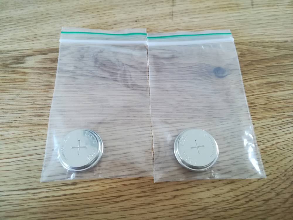

Pour ceux qui comme moi sont équipés dans la boite à gants d'une lampe de poche rechargeable OEM, voici comment la réparer en cas de dysfonctionnement. la mienne ne se rechargeait plus et ne s’allumait plus.
il nous faut:
- Des nouvelles piles rechargeable ( origine varta V170R que j'ai remplacé par des varta V250H ) et du petit outillage.
On ouvre la lampe:
ensuite on sépare les piles défectueuses des différents contacts...
on peut voir que les anciennes piles sont complétement HS ( gonflées et oxydées ) !!
Puis on remonte en sens inverse, pour ma pars j'ai étais oubliger de souder un fils pour réaliser le contact du bas car une lanquette c'est cassée au démontage... oublié de faire une photo de cette étape... :ph34r:
On obtient ceci...
On referme et voila, plus cas mettre en charge :nickel8:
Cout de l'opération 10E et 30 minutes de temps.
Enjoy ! :)

Oui c'est un petit tuto sans prétention... Suffit presque qu'a changer les piles... ?
Le but est surtout de fournir les infos sur les accus qui peuvent remplacer les piles d'origine qu'on ne trouve plus.
Le système est pas fait pour être ouvert et démonté a la base (pièces soudées et collées). Mais avec quelques astuces faciles et un peu de bricolage on peut sauver la télécommande.
Voila le but de ce petit tuto... :oui:
