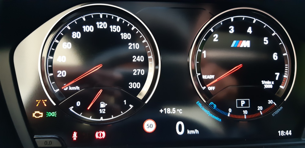

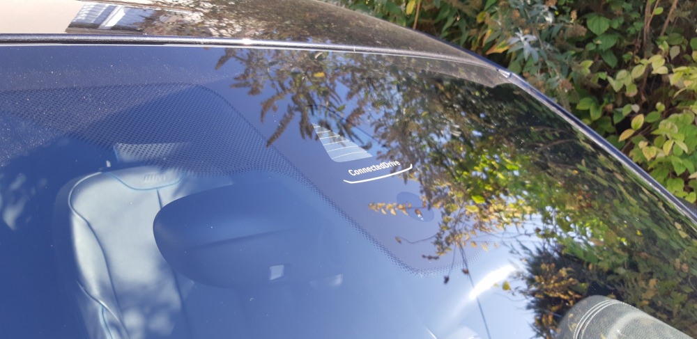

Posté(e) le 20 octobre 20186 a comment_939682 Retrofit fait sur ma M2 Il faut bien la caméra KAFAS qui est avec le connected drive

Posté(e) le 21 octobre 20186 a comment_939740 Il y a 3 heures, KOOMICHRIS a dit : si t'as le bandeau pare soleil (optionnelà) c'est possible le retrofit? Bandeau pare soleil ? ? Le KAFAS c'est ça
Posté(e) le 21 octobre 20186 a comment_939741 Il y a 2 heures, GuiM a dit : Et BMW te l'active? Oui mais pour plus de 600€ Moi on me l a activé avec le logiciel E-Sys
Posté(e) le 21 octobre 20186 a comment_939835 Il y a 11 heures, KOOMICHRIS a dit : si t'as le bandeau pare soleil (optionnelà) c'est possible le retrofit? Non le bandeau de pare-brise est incompatible avec la kafas

Posté(e) le 22 octobre 20186 a comment_939978 Yes j'ai vu ça avec ma M2 De plus il bascule trop lors de la marche arrière mais avec le codage ce n'est plus un pb.
