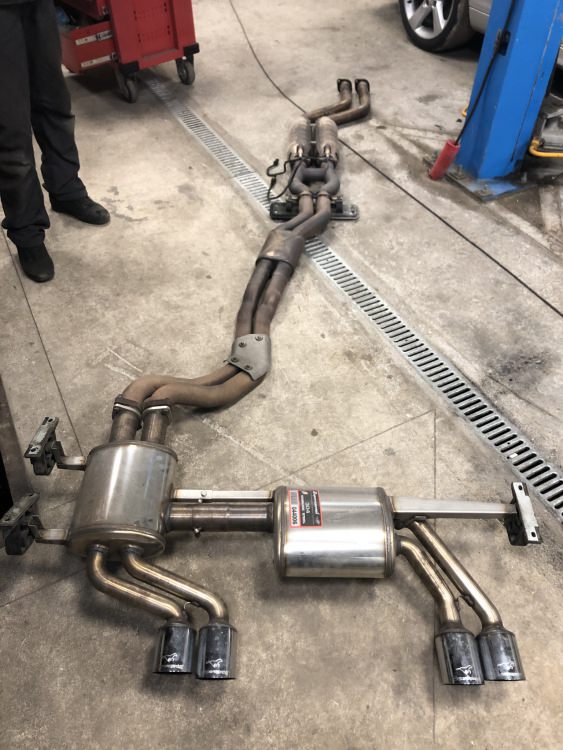

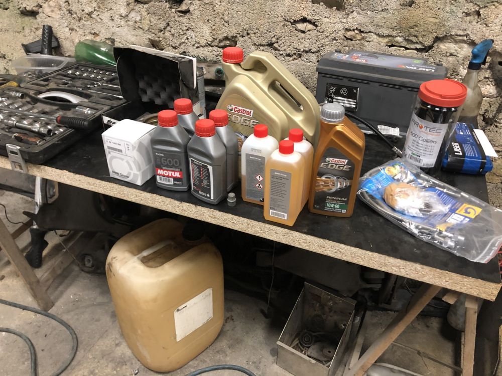

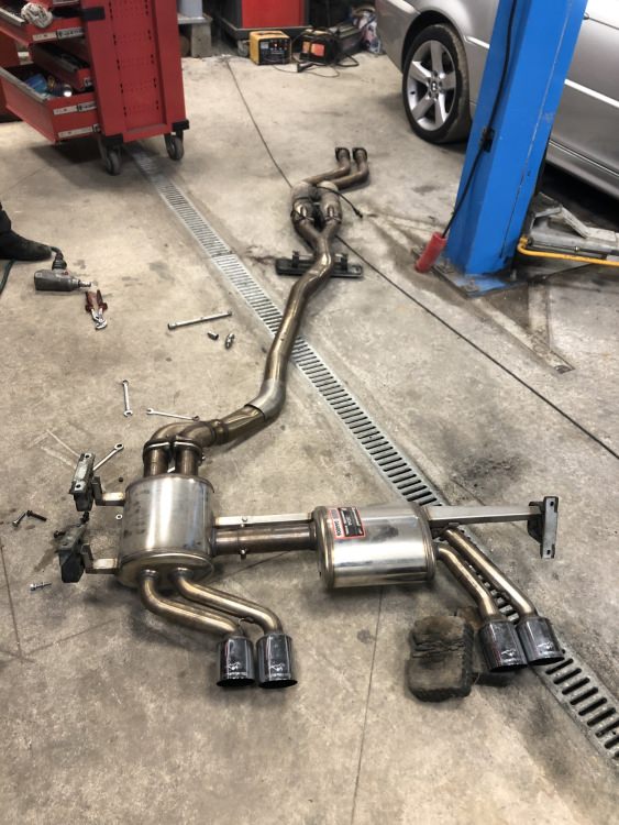

Allez congés de Noël. On s’occupe de la belle.
Programme :

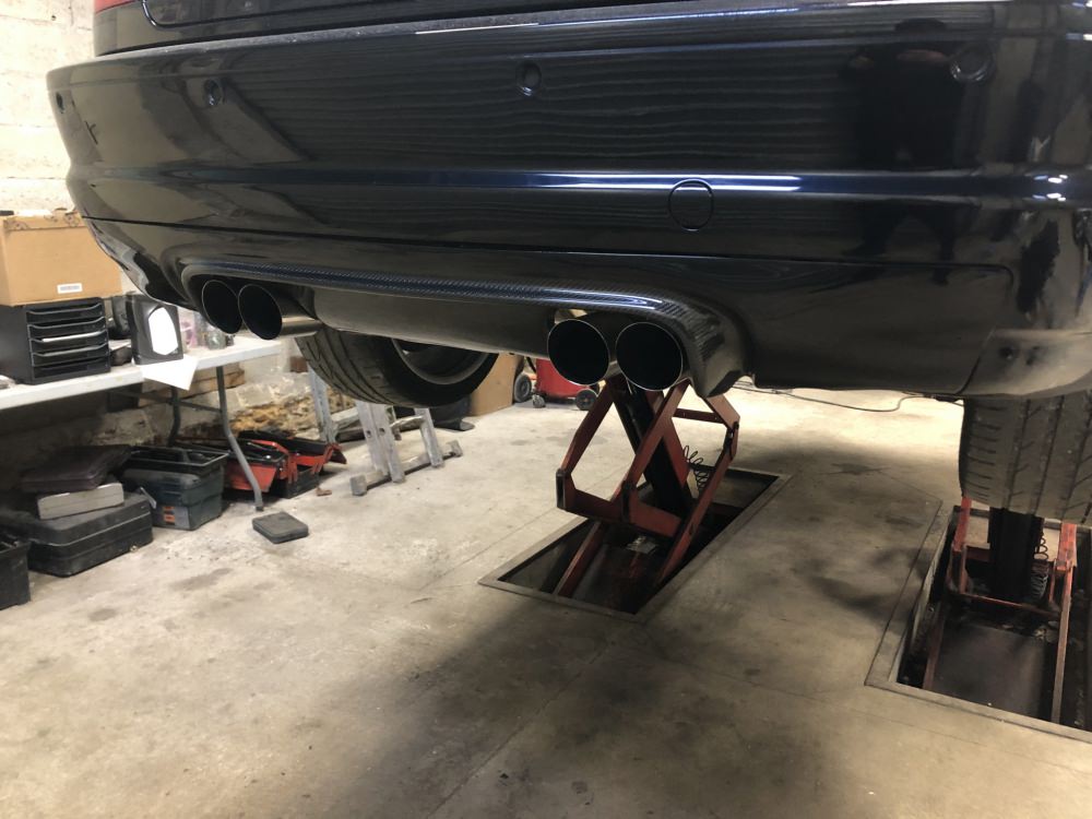

Vidange moteur/ Filtre a huile + Vidange de Pont, + Vidange Frein au Rbf + durites avia. Cale de 10mm pour l’arrie, Et bien sûr montage du xpipe ?
Alors mon ressenti : les freins d’abord, je suis surpris. L’attaque de la pedale est moins franc, ca ma fait bizarre au debut. Mais quand ca mord par contre, ca freine bien. A votre avis c’est normal ?
Le xpipe c’est dingue ? au dela du vacarme, déjà ca change le bruit. C’est beaucoup plus métallique vers les 4000 tours. En dessous c’est plus fort et plus rauque, et au dessus ca reveille les morts ?
Je ferais une video pour vous faire ecouter ca ?
Bye les gars.
