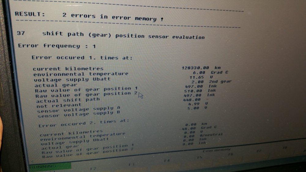

Vous tombez sur les défauts suivants : 36 et 37 shift path gear position sensor evaluation

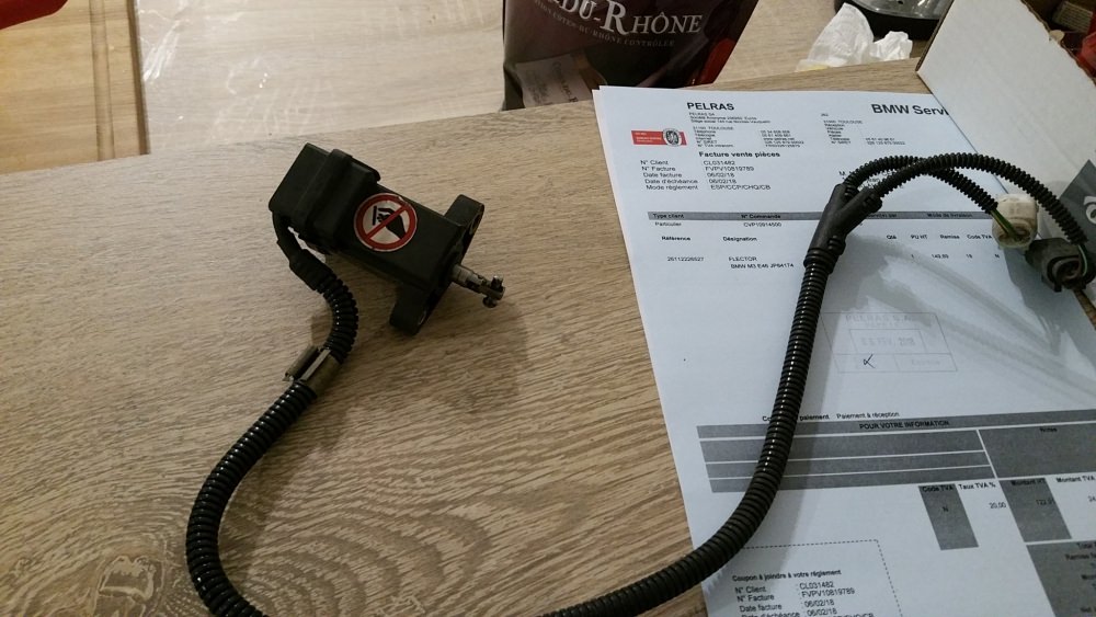

Voila la petite bestiole, petite qui coûte 420€ chez BMW France :merci: En fouinant sur le net ( leebman24 ou autres en UK ), vous trouvez la pièce neuve à environ 350€ ( en OEM bien sur ). C'est Getrag qui fabrique ça, uniquement pour la SMGII.
