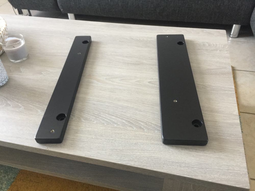

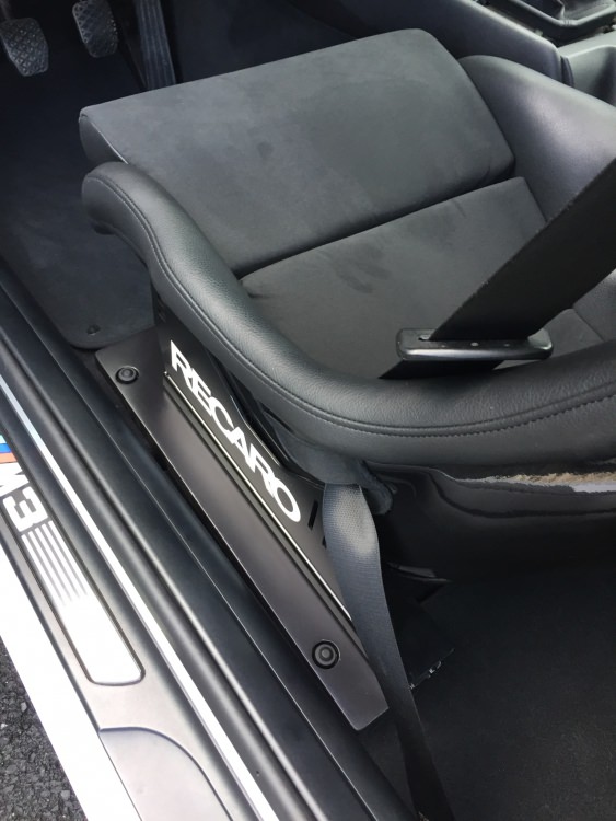

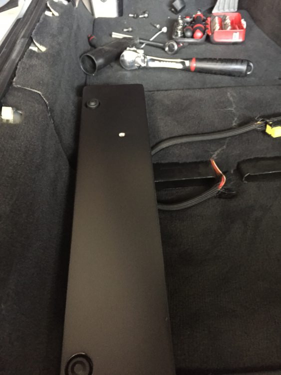

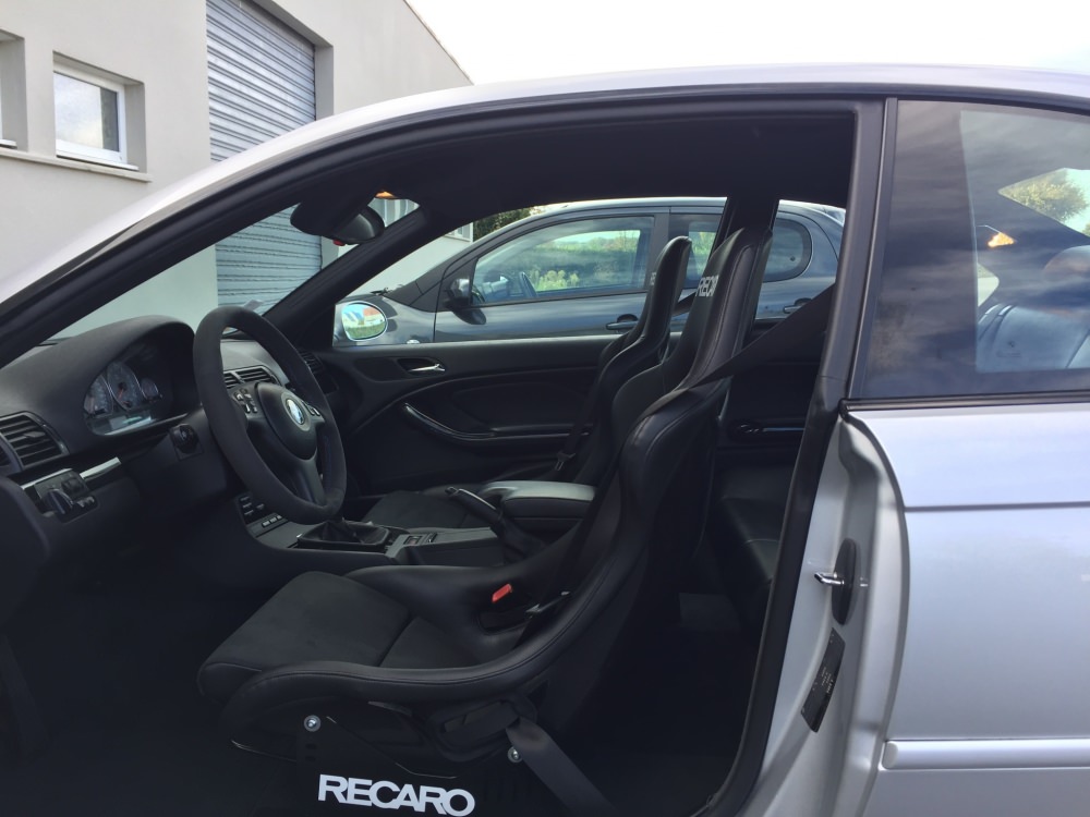

aujourd'hui j'ai finis mon travail sur les platines maison (sablage - appret garnissant - peinture noir mat )  , j'en ai profité pour incliner le siège siège conducteur , et pour le coup je prèfere cette position de conduite je ferais donc la même pour le passager ( sur l'une des photos on peux apercevoir cette inclinaison )

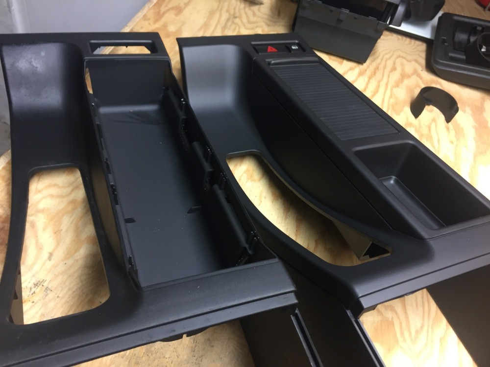

et après un passage chez j'ai aussi remplacer la console central et les deux plastiques d'entrée de portes et remis l'étiquette de procédure remplissage d'huile

à chaque fois que je le vois, c'est la même chose: il est magnifique cet intérieur!!!!!!!!!!!!!!!!
Je vois que la banquette est déjà remonté ?
@GEBm3 merci à toi , sobre mais efficace ;)  je trouve que les intérieur noires  reflète la sportivité
@HippolyteP oui j'ai pas put m'empêcher , le jour ou j'irai sur piste je remetterais le kit seat delette ;)
Ah oui perfecto ? :love: :cool: :lover:

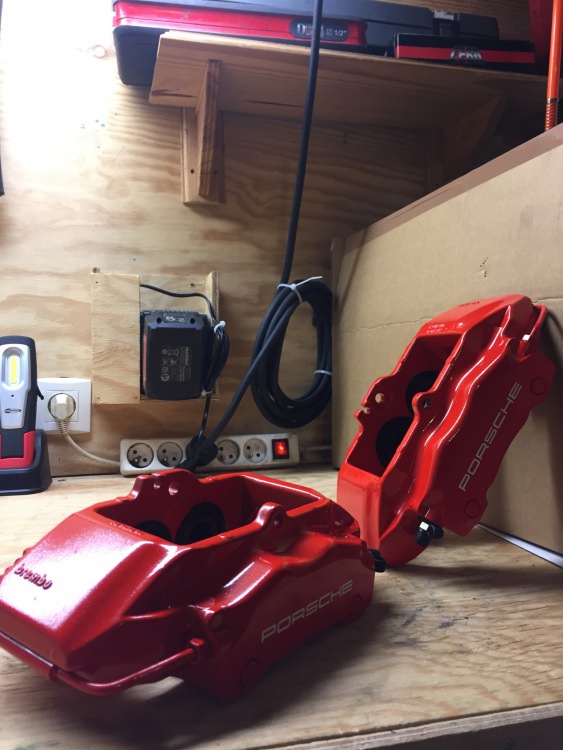

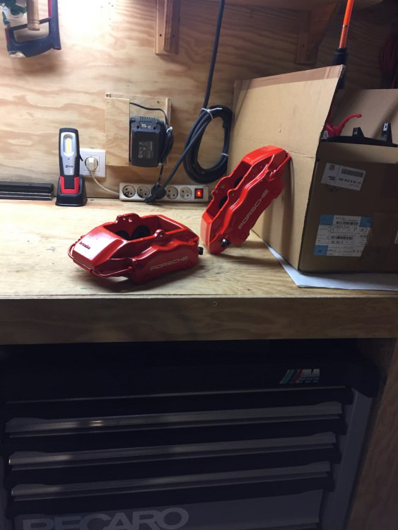

Petit colis reçus aujourd'hui , des étriers de 996 fraichement repeint avec un kit réparation neuf , en attente des prochaines pièces pour monter le kgf
il me restera plus qu'a fraiser les faces d'appuis des étriers de 5,5mm et peut être les repeindre en jaune (quand pensez vous ? )
Pas très  souvent, j’avoue...
sinon, sympa ces étriers !!
@GEBm3 oui ils ont un bon look  et reste assez imposant  , hâte de voir ce freinage
j'ai les memes en noir , je voulais pas de tape à l'oeil , et avec des bonnes plaquettes pagid , ça te changera la vie.
je te déconseille d'acheter les durites avia tout fait de certains vendeur en Angleterre , mais de les fabriquer toi même avec des raccords banjo.
@Bimerboy merci de ton conseil c'est prévu qu'elle soit faites sur mesure par le fabricant goodridge,  tant mieu alors j'ai commandé des RS29   , l'idée c'est de partir sur du jaune pour avoir ce rendu
