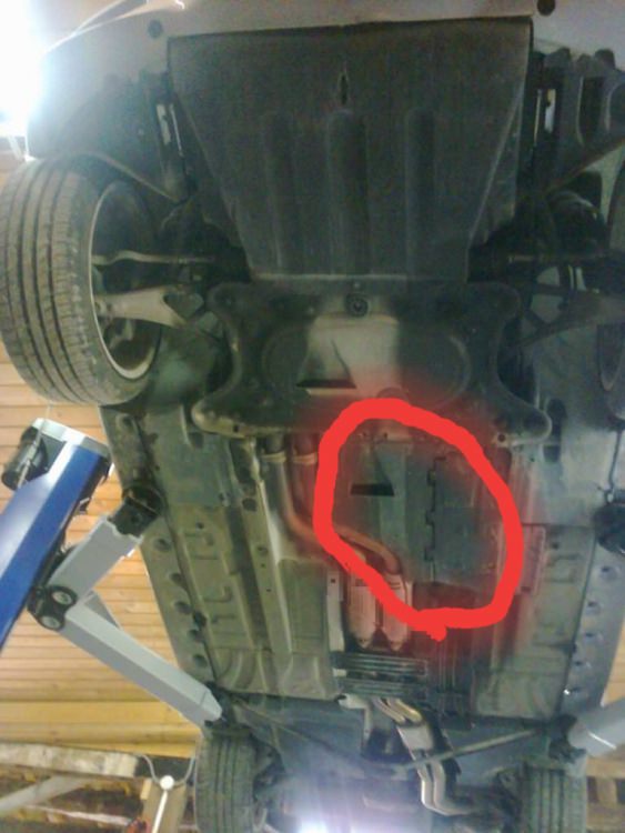

je recherches aussi un caches plastique qui est censé protéger la boite de vitesse ainsi que le filtre a essence

le truc c’est que je n’identifie pas lequel c’est sur l’étk ?

http://fr.bmwfans.info/parts-catalog/E46-Coupe/Europe/M3-S54/L-N/feb2001/browse/vehicle_trim/underfloor_coating/
Tien bizarre normalement la protection boîte à vitesse serait le 4 les deux pièces réunis ! ?
Sinon pour la protection filtre à essence ça serait le 8 revêtement côté gauche tu as bien la tôle qui protège le filtre à essence ou tu l'as plus
Modifié par lotus

du coup concernant les soubassements , je n'ai plus la protection pour la boite , n'y pour le filtre a essence ainsi que la petite tôle qui protège celui-ci

Voici la protection en tôle 10
http://fr.bmwfans.info/parts-catalog/E46-Coupe/Europe/M3-S54/L-N/feb2001/browse/fuel_preparation_system/fuel_filter_pressure_regulator/
 et normalement pour la boîte à vitesse la protection est en deux parties et le filtre à essence se trouve dessous avec la tôle mais je n'arrive pas à la trouver aussi sur la nomenclature voici à quoi ça ressemble en photo
Et erreur de ma part sur le message précédent la protection en 8 normalement tu devrais l'avoir ?

@lotus, effectivement je n'ai pas cette protection en tôle , je commanderais en neuf chez BMW ,merci de ton investissement pour moi ;)
