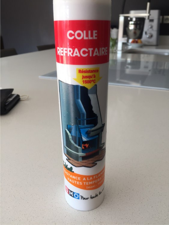

J avais collé les tôles anti bruit avec ça:
en terme de température, ça devrait aller!?
Merci pour ton retour
mais j'ai déjà eu des surprises avec des colle réfractaire ça ne tient pas bien avec les vibrations et les contraintes après pour des plaque anti-bruit ça peut être différent mais pour une fixation j'ai peur du résultats ....
il faudrait plus une colle silicone j'ai trouvé ça qui a l'air d'être pas mal

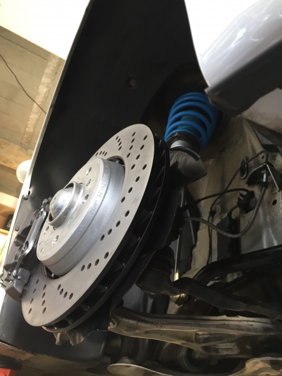

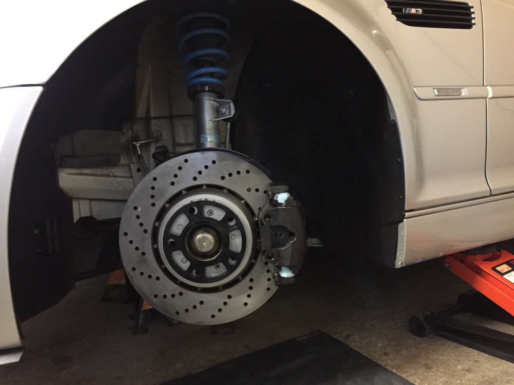

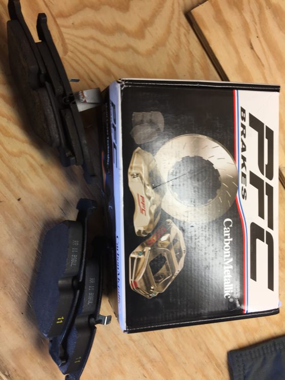

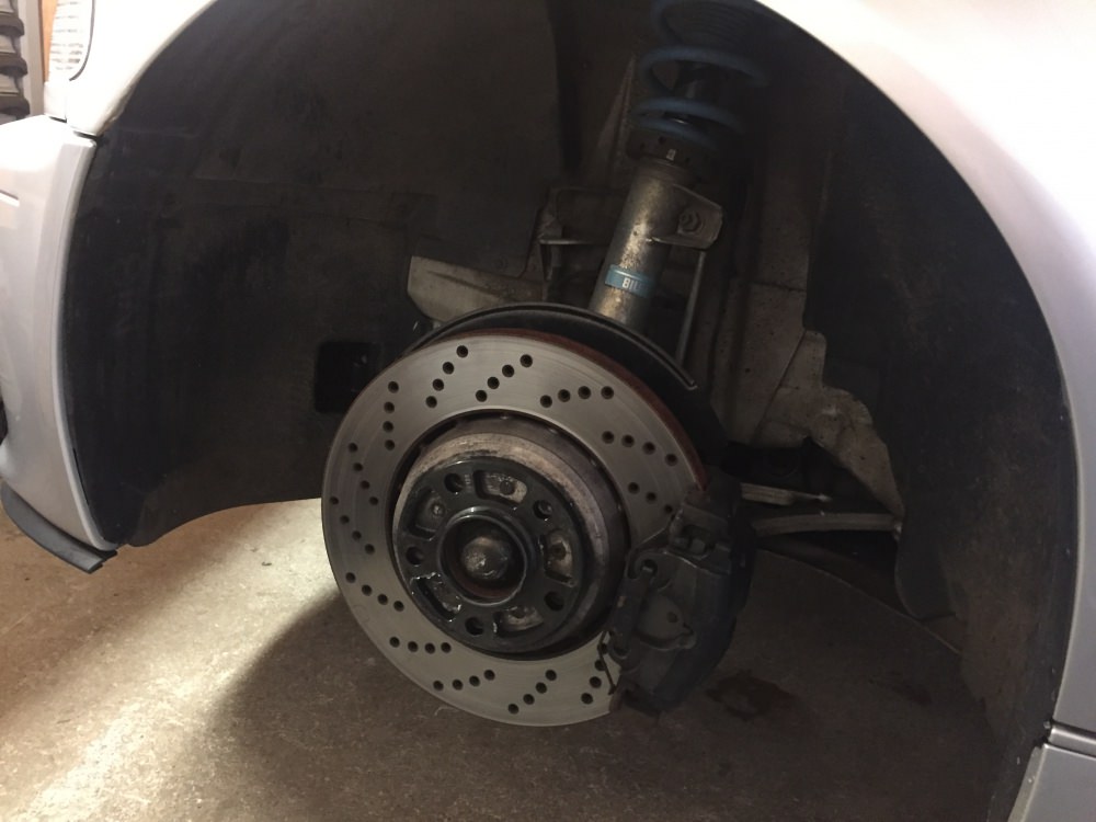

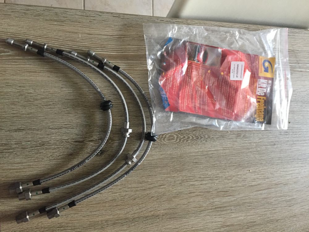

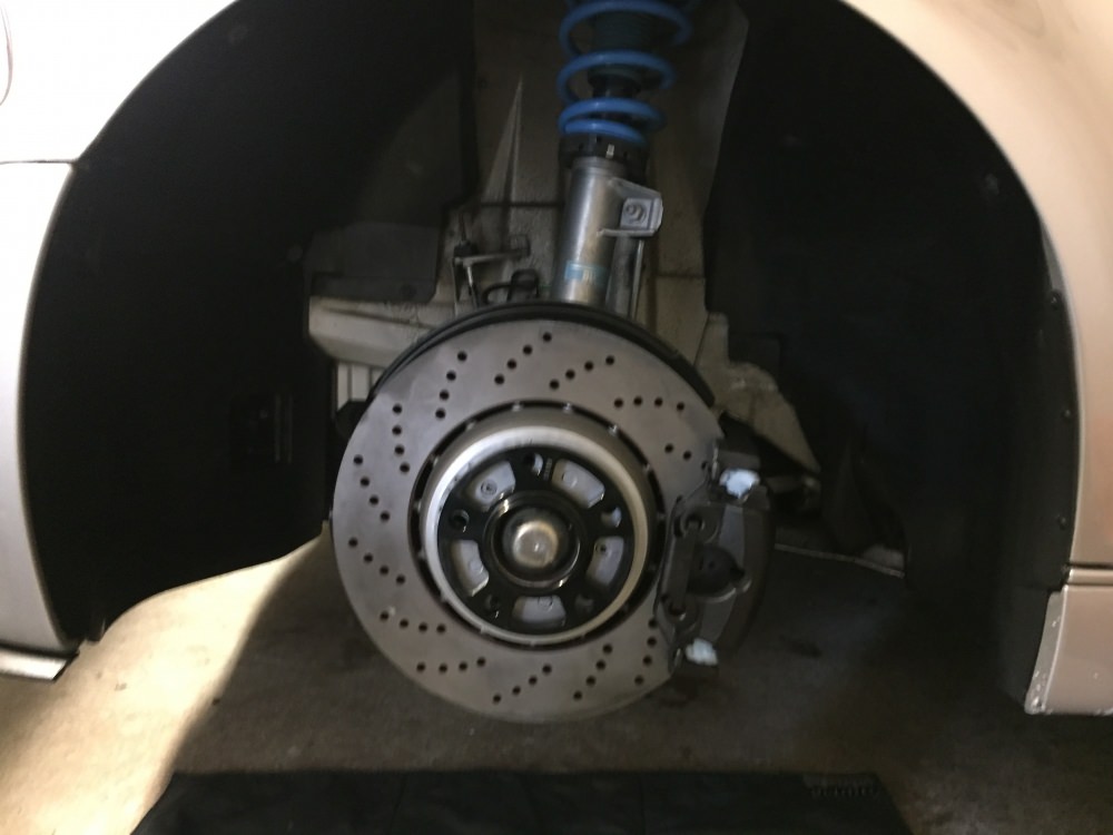

Bon du coup je me suis rabattu sur des PFC 11 ,
avant le montage des plaquettes , j'en est profiter pour remplacer les durites pour des aviations , surfacer les disques de freins dans un tour traditionnel , repeindre les étriers en noir ,et un petit coup de nettoyage dans le passage de roue
Top tout ca! Les PFC11 vont te changer la vie ?.
Alors là question qui tue, ça siffle avec les PFC11 ? ?
@Fred M///je te redis ca quand j'irai essayer , ;)
C’est quoi la différence avec les Z-rated ?
@Biba16 largement au dessus  , les z rated sont des plaquettes routières en conduite sportive , mais pas aussi endurante que des PFC 11 , et je penses que le mordant est meilleur sur les PFC11
Les PFC 11 sont des plaquettes dit circuit et route comme les Pagid rs29
Modifié par lotus
- Plaquettes avant ok , disques avant surfacer ok, durites avia ok ,  peinture étrier ok , nettoyage ok
reste plus qu'à roder les PFC11 est voir ce que ca donne ,  ( si quelqu'un à une procédure de rodage ;) )
je m'occuperais des freins arrière en octobre avec une petite mise au propre du dessous de la caisse ...
