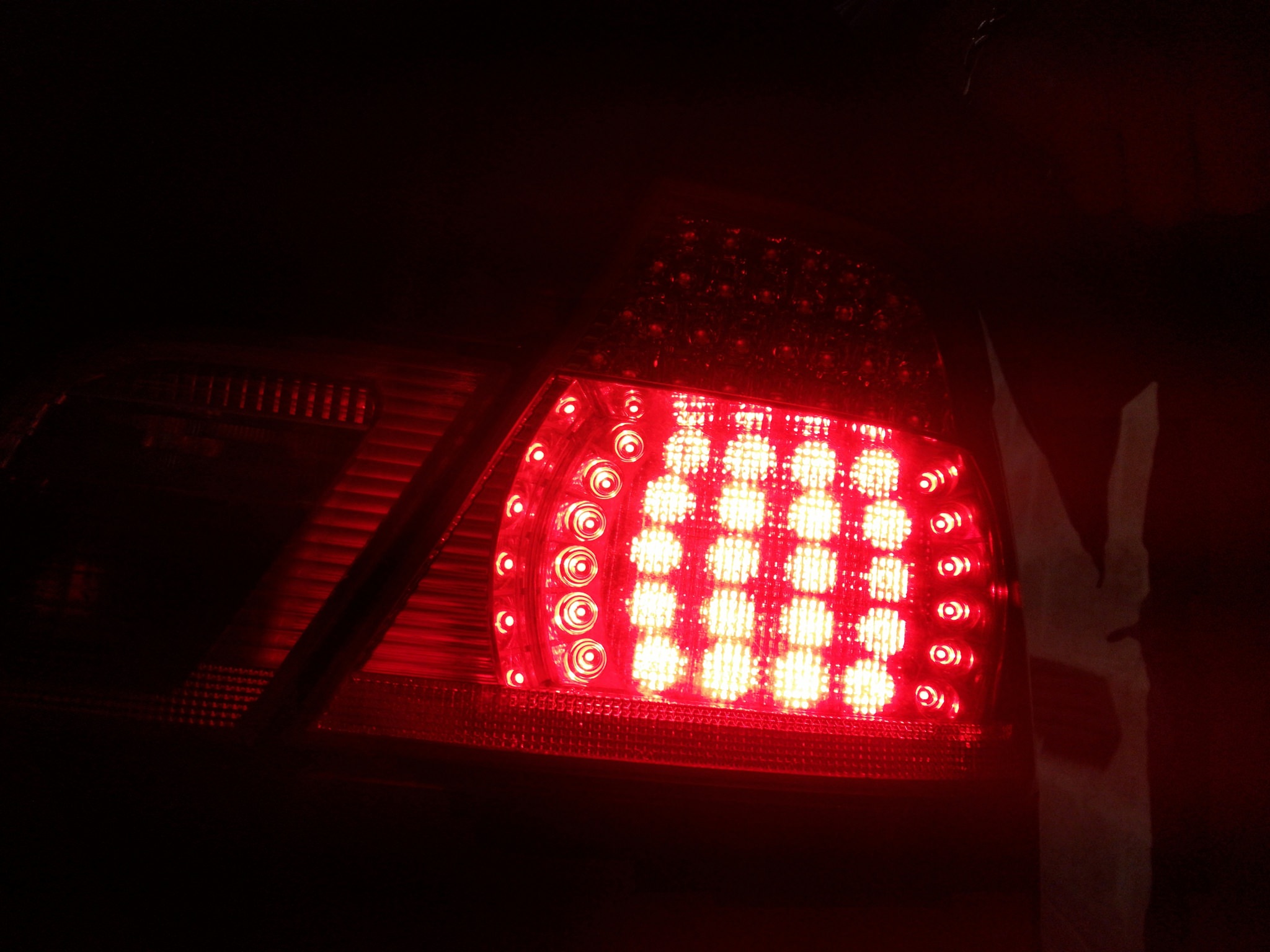

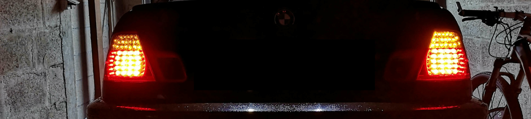

Remercie tardif, mais remercie quand même pour tes réponses claires et détaillées !
Mais je te cache pas que j'ai fait appel à quelqu'un pour faire le codage ?
Voilà le résultat !
