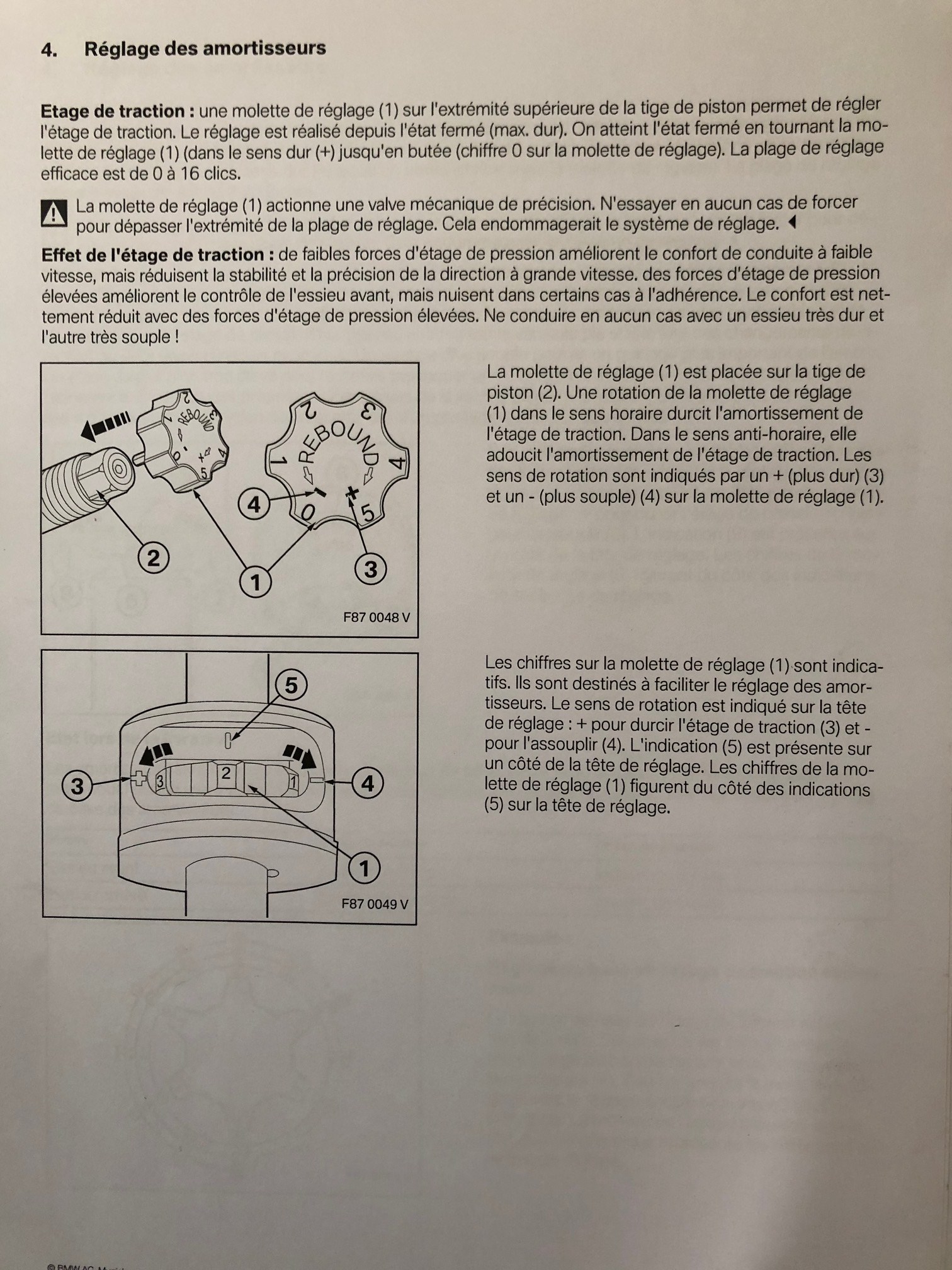

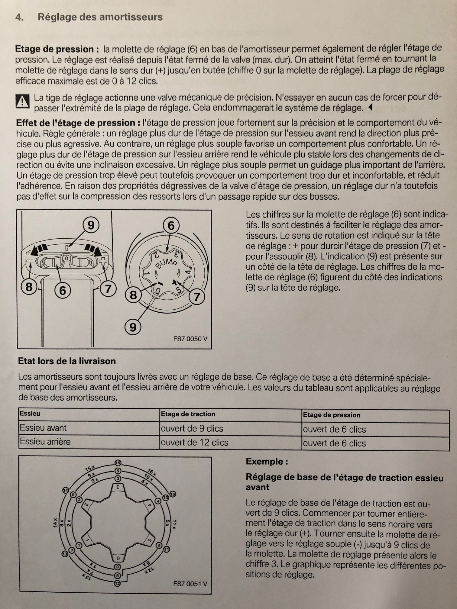

j'ai des Mperf sur ma M2 pourriez-vous me dire comment fait-on pour modifier la detente sur les avants , pour la compression il s'agit bien de la molette situé au pied de l'amortisseur (bump) mais pour la détente je ne vois pas …..

C est par le dessus, tu l actionnes avec la petite molette dans la boîte donnée avec les suspensions.

comment_1016626
bon j'ai bien une doc en anglais Mperformance  pour le réglage de mes suspensions mais j'avoue avoir un anglais très très approximatif , aussi j'aurais besoin de vos compétences pour savoir :
suspension Avant :
Compression: en bas
Détente en haut
suspension Arrière :
Compression: en bas
Détente en haut
pouvez-vous me confirmer cela ?
Modifié par priviet
comment_1017071
Voilà la doc BMW pour les réglages des suspensions Mperf
