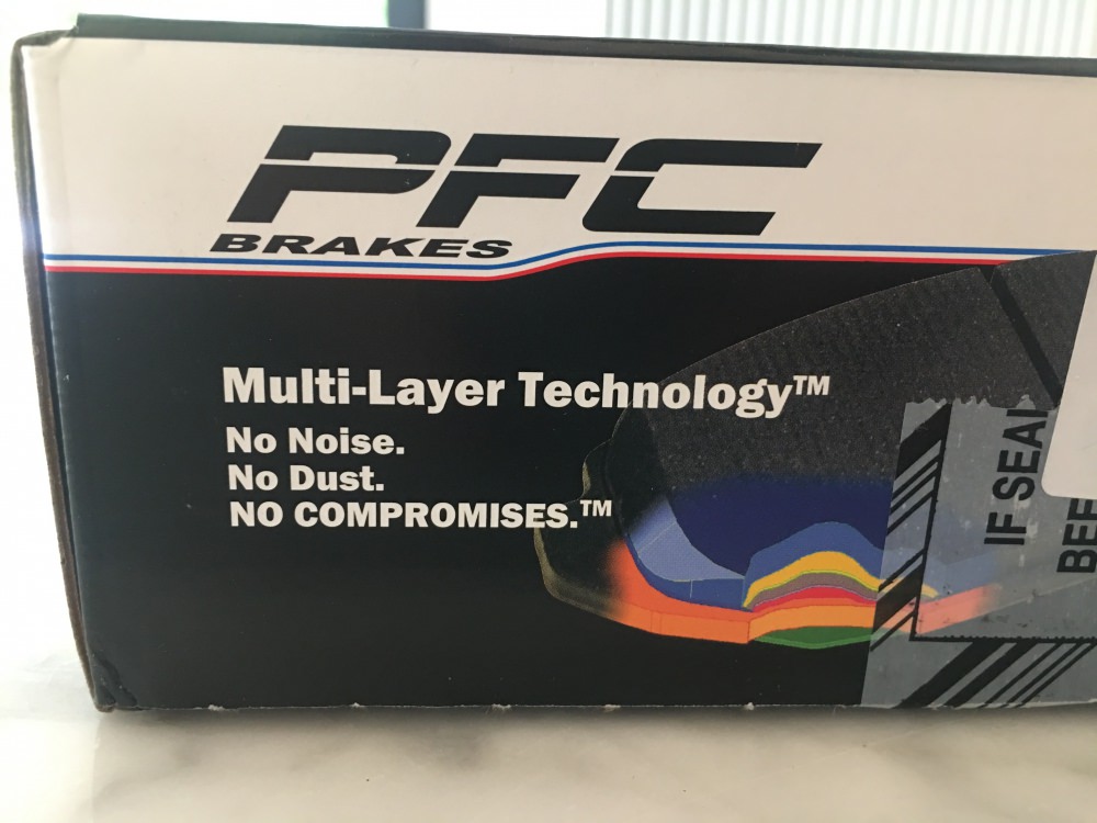

Les plaquettes Pfc sont vraiment top. Endurante, longévité au dessus des pagid et ça couine moins !
comment_916034
Il n'y a aucun doute là dessus, par exemple des PFC 08 (endurance) pour un usage circuit exclusif c'est un autre monde.
comment_916051
J'ai des Pfc 11 elle siffle beaucoup des que j'arrive quelque part les gens se régale de me dire que je doit changer mes freins. Ça me fait bien marée. J'en suis content elle freine trés bien je suis en disques d'origine.

moi j'ai roulé 2 ans en Pagid 29, et pout être passé en PFC11, c'est bien au dessus. Les plaquettes sont bien plus endurantes, le mordant est constant, et le freinage plus puissant. Longévité moindre par contre pour les PFC ;)
