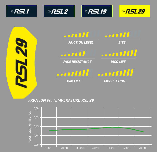

Je roule actuellement avec des PAGID RSL29, ça freine bien et ça couine très peu.

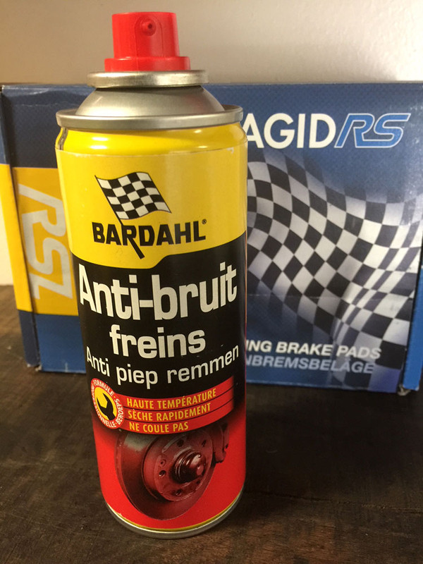

Contre les sifflements et pour mettre toutes les chances de votre côté, vous pouvez tartiner le dos des plaquettes avec ça :
