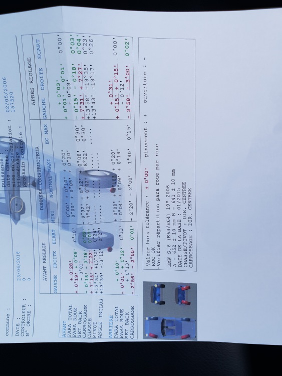

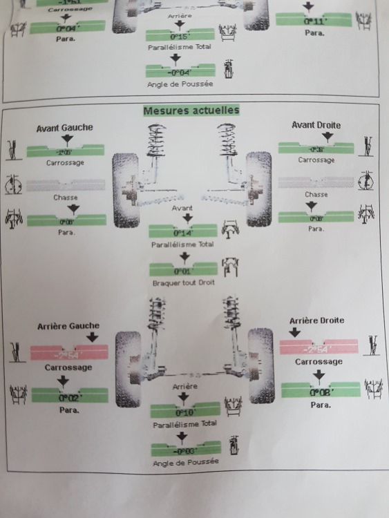

comment_914071
Il y a 3 heures, fan2bm a dit :
Ça te faisait le problème avant de les mettre ?
Non la première fois que ça me l'a fait c'est le jour où l'on m'a changé mon carossage.
2degrés54 de carossage negatif.
Mais c'est sûrement une coïncidence car la voiture fait un peu pompe à velo même avec le reglage edc au plus dur.
