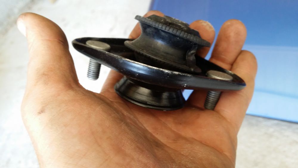

Posté(e) le 22 avril 20187 a comment_917283 Salut à tous Ma voiture faisant un drôle de bruit j ai décidé de démonter l amorto arrière. Et voilà ce que j y ai trouvé... Ils sont neuf, j ai jamais roulé avec mais ce sont déboîté. Les ai je mal monté ? A savoir que les 2 sont dans cet état. Merci pour vos conseils.
Posté(e) le 22 avril 20187 a comment_917312 Si tu les as montés comme on voit c est à l envers les écrous sont côté habitacle
Posté(e) le 22 avril 20187 a Auteur comment_917330 Non je les avais bien monté dans le bon sens comme tu le dis. Mais malgré ça, le caoutchouc s est désolidarisé du métal. Encore une m**** de chez oscaro/mister auto/.... ??
Posté(e) le 22 avril 20187 a comment_917334 tu as bien remis les coupelles d'appui dessus et dessous ? pieces 6 et 10 ... parce que c'est un grand classique ça ...
Posté(e) le 22 avril 20187 a Auteur comment_917376 Bon et bien je sais ce qu il me reste à faire la semaine prochaine. Merci à tous
