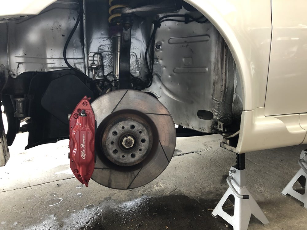

  • Quand tu passes deux jours acharné à refaire tes étriers et par inattention tu prends le chiffon imbibé d’acétone en lieu et place du nettoyant frein. ????  Bref à refaire pour celui ci qui

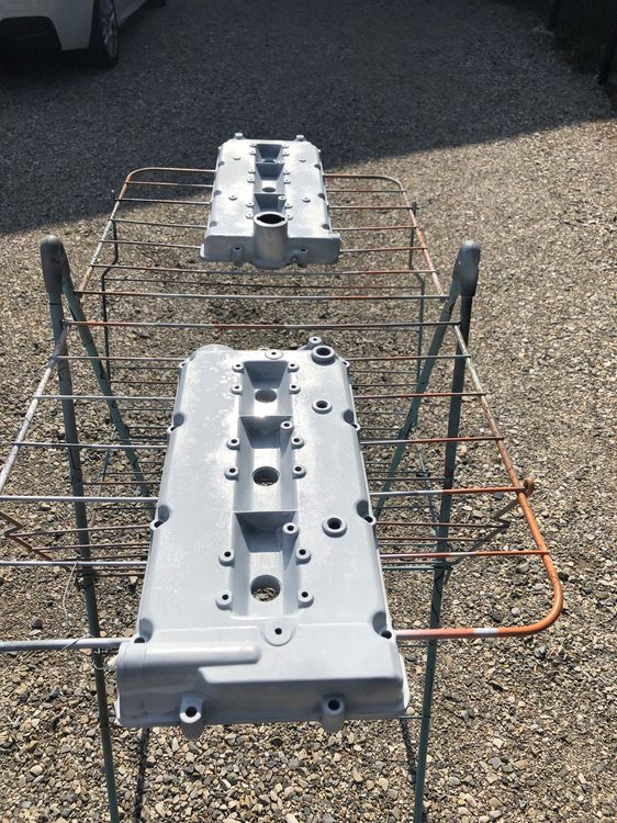

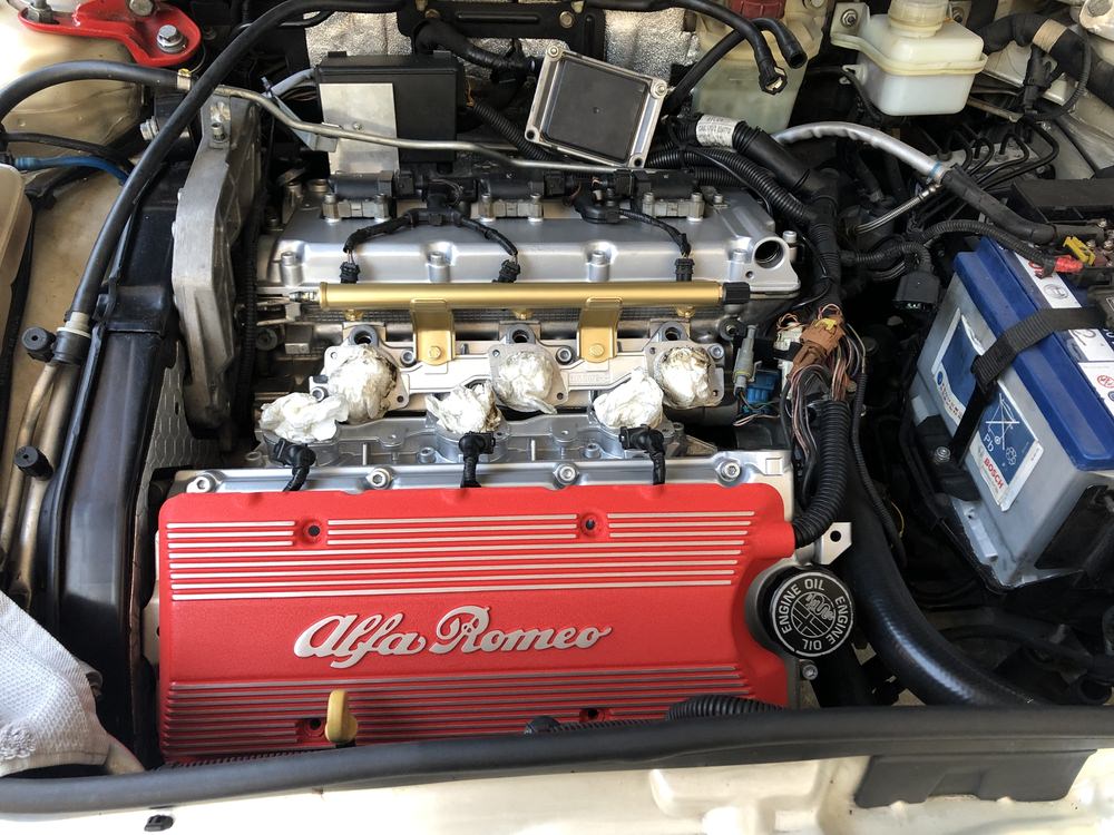

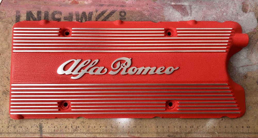

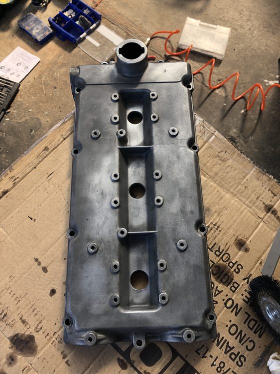

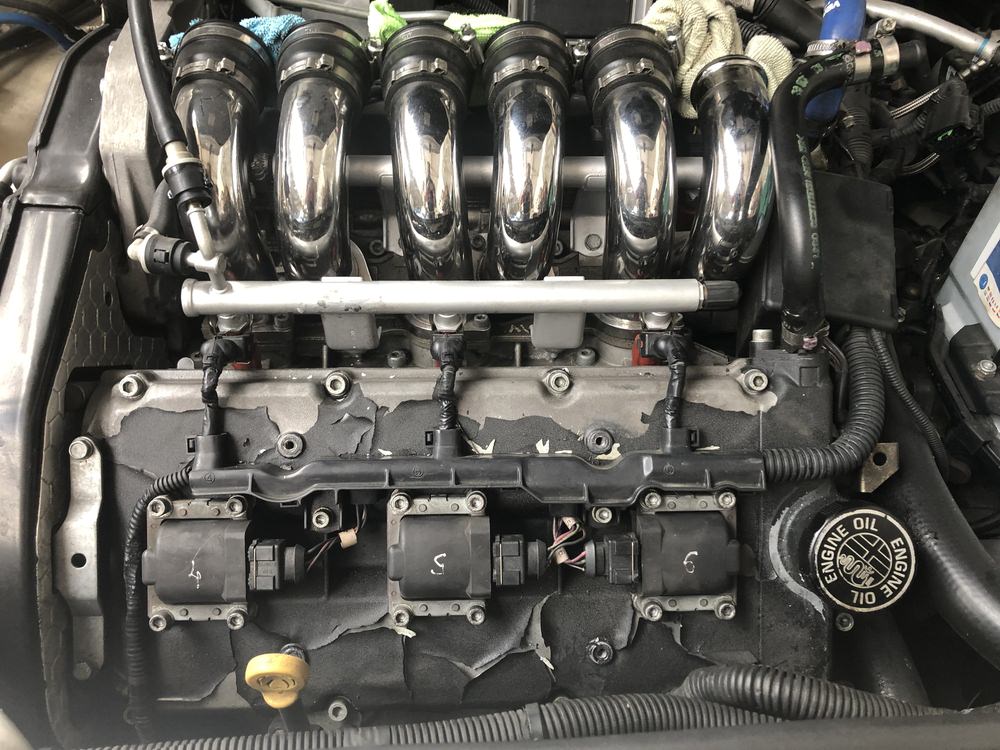

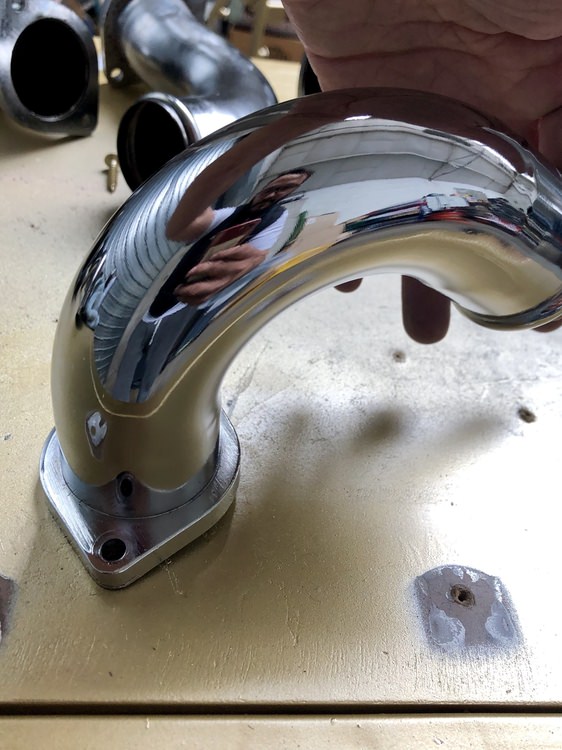

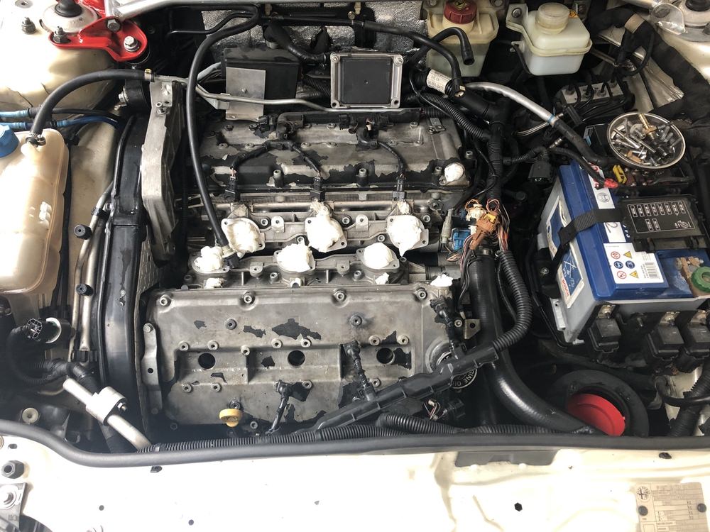

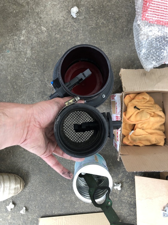

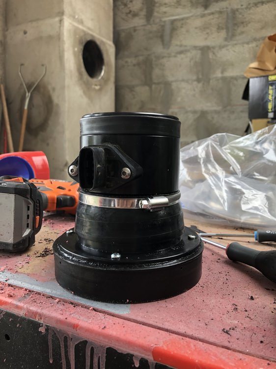

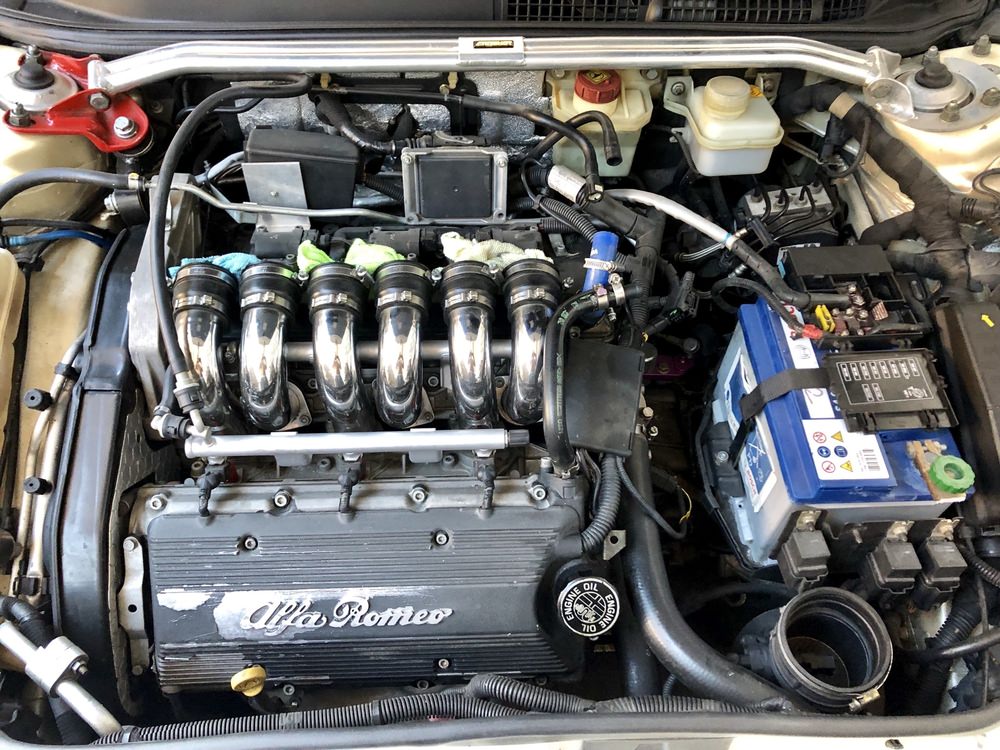

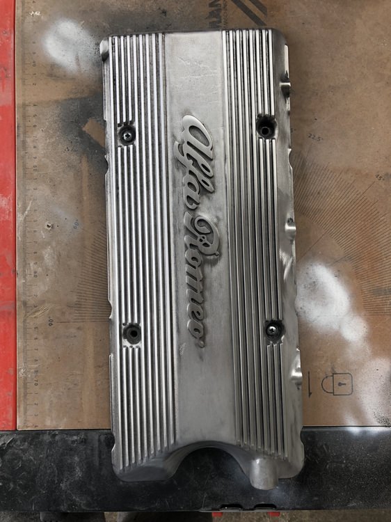

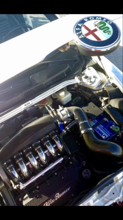

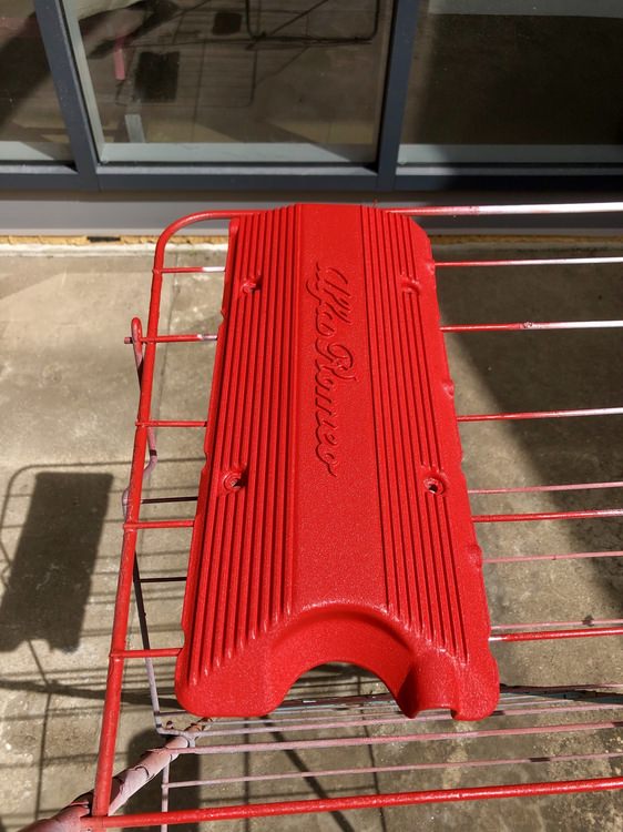

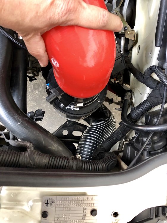

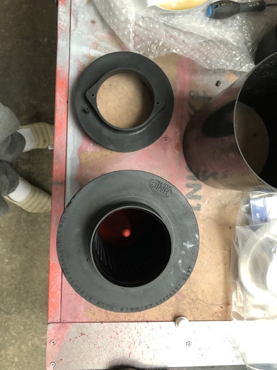

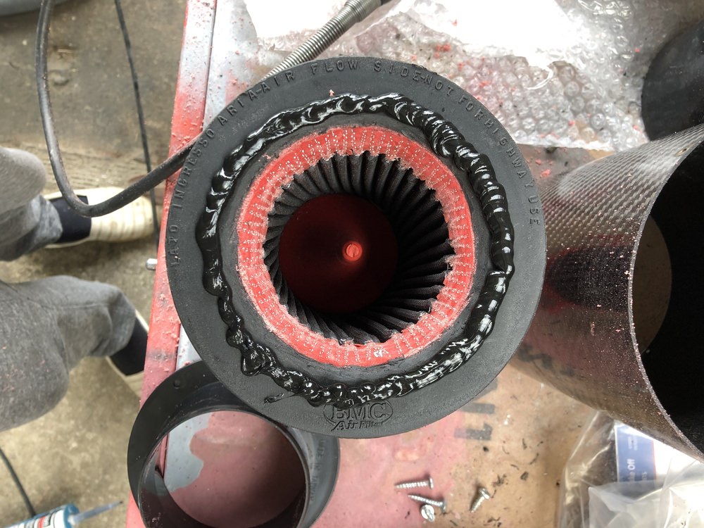

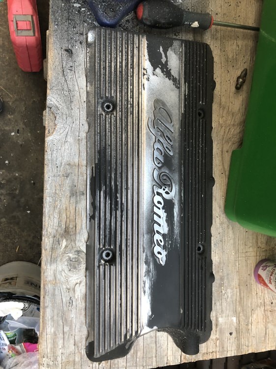

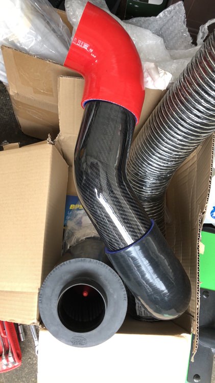

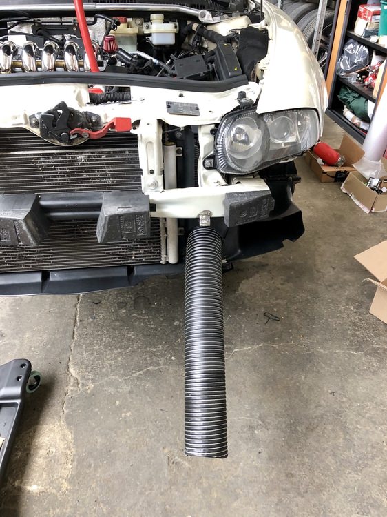

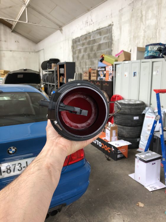

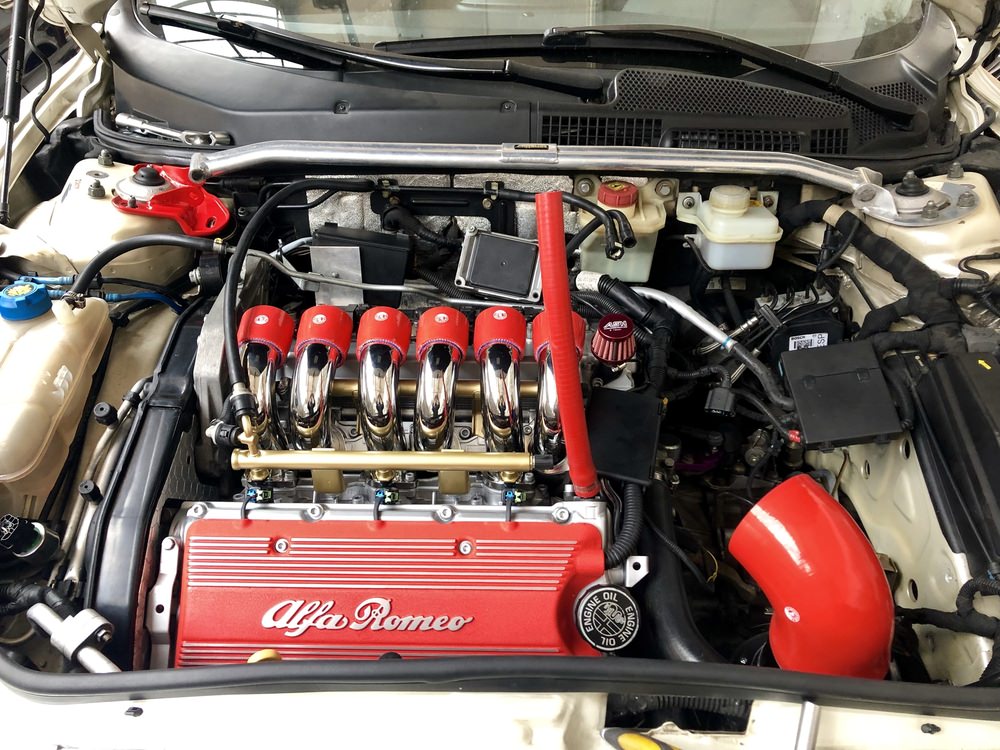

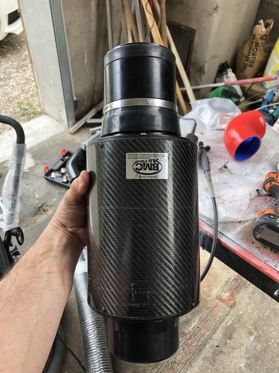

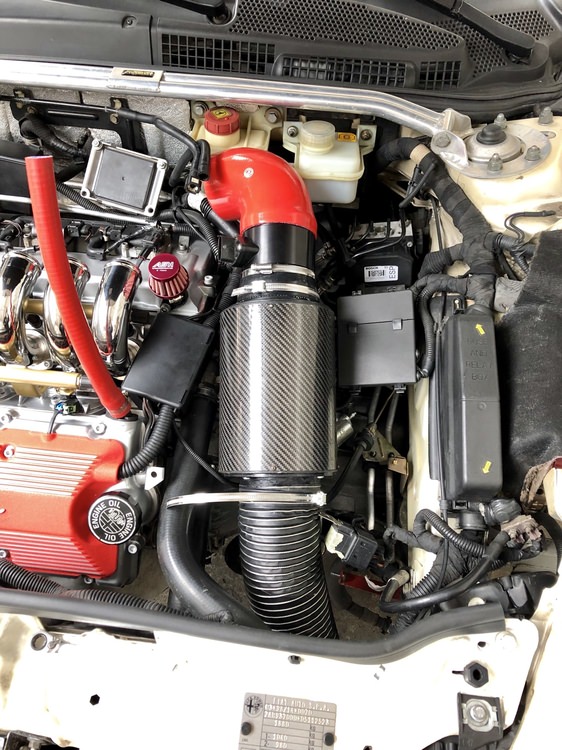

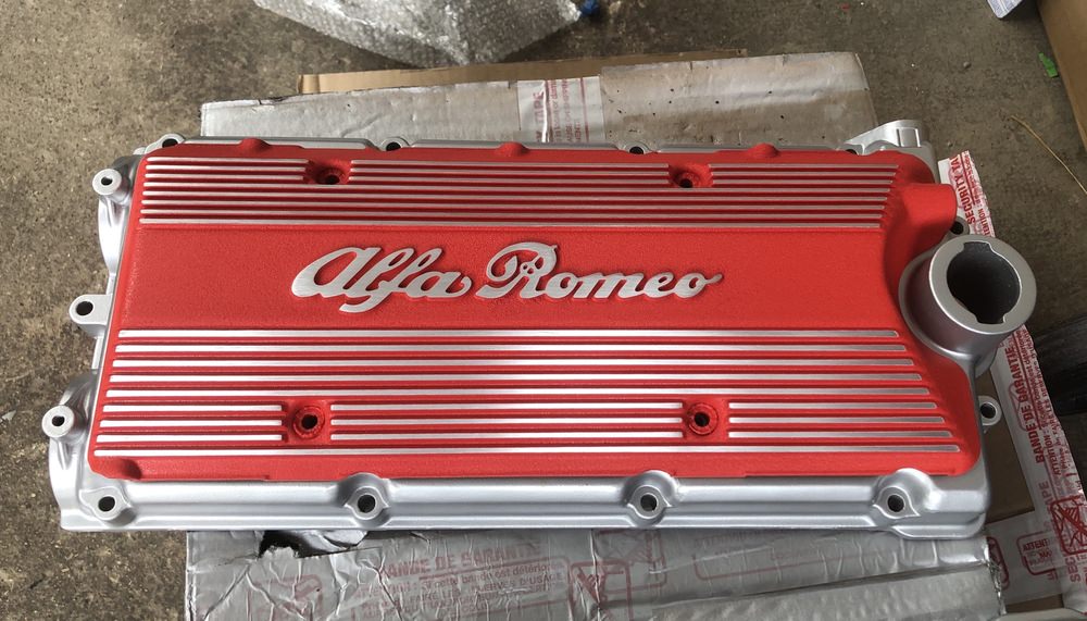

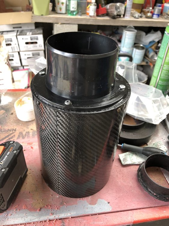

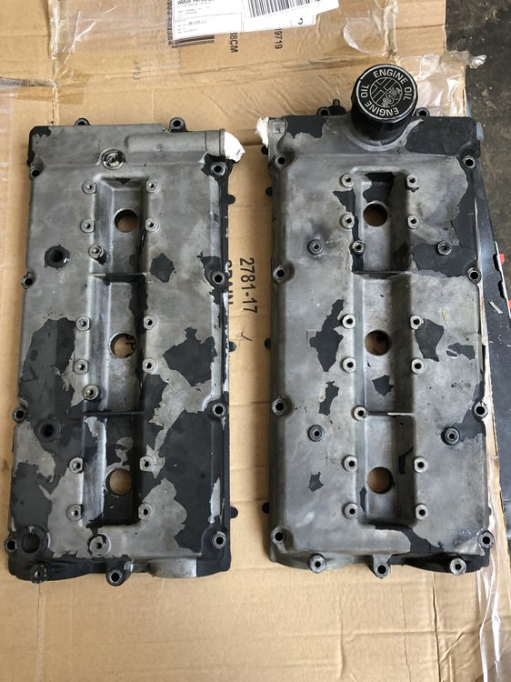

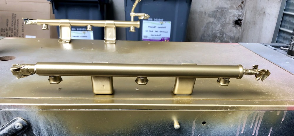

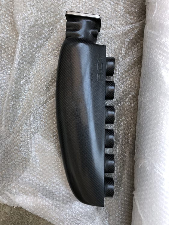

Bon je sais que ce n’est pas la M mais j’en avais marre de la voir toute bosselée (affaire qui n’a pas tourné en ma faveur, mais c’est pas grave) et j’en avais marre d’ouvrir le capot et de voir ce ci beau moteur avec une peinture de mer*** (de la gouache ???!!) s’effriter. J’avais pour projet de lui refaire un upgrade, du coup j’ai un peu accéléré le projet et j’en ai profité pour refaire une beauté au moulin. Au programme :
-        Nouveau plenum carbone
-        Papillon Ferrari F430 (84 mm contre 68 OEM)
-        Injecteurs gros débit
-        Débitmètre Ferrari F430
-        Diamètre admission majoré (et oui un TB de 84 avec une admission en 76 c’est pas très utile !!)  Je passe en 100 ici
-        Peinture cache culasse
-        Peinture Vermiculée Cache bobine
-        Peinture rampe d’injection
-        Peinture support de batterie / support BAR
-        Peinture support ventilateur (à faire…)
-        Peinture visserie
-        Pont court 3.94 (3.73 OEM)
-        Du bricolage, du bricolage du bricolage et beaucoup de nettoyage !

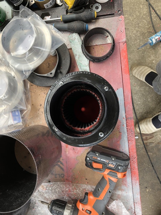

Je n’ai pas compté les heures passées a dénicher les pièces car rien n’est standard du coup, entre les pièce carbone, les durites, BOA, support débitmètre (Eventuri de la M3 mdr !!), la modification de la BMC, le nettoyage de tout, dégraissage, peinture pour beaucoup de pièces… Bref maintenant c’est place au remontage et je dois dire que je suis assez fier de mon travail. L’esthétique est vraiment top (a mon gout en tout cas !) et je n’attends plus que le plenum pour qu’elle puisse enfin péter ! Et j’ai hâte !
Prochaine étape : changement des combinés filetés (BC Racing je pense) et batterie light.
Voici quelques photos ?
Modifié par Lebrun38
Magnifique, vraiment du beau boulot, elle doit faire un bruit d'enfer!!!
Merci :)
Et oui elle fait un bruit d'enfer! Pour ne pas dire le bruit qu'elle fait c'est l'enfer! lol Hein @juco2 ?
Je confirme, elle en fait trop car je m'entends plus rouler derrière ! :perenoel:
P'tain c'est beau franchement ! C'est triste que les moteurs modernes ne soient plus comme ça !
C’est vrai qu’il avait de la gueule ce moulin! Un des derniers... maintenant c’est plastics et électroniques de partout!
Alors elle roule cette Alfa ? :cool:
Bravo pour ce travail et la passion des vrais moteurs, dépassés en termes de fiche technique ou performances mais si plaisants à l'usage. C'est vraiment chouette de te lire !

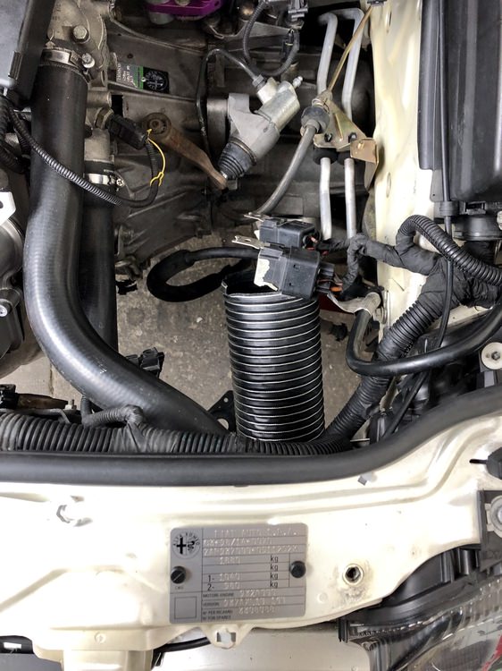

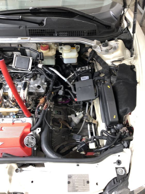

Nooooon! Je n'ai toujours pas reçu mon plenum. Il est parti d'angleterre hier, ça ne devrait plus tarder! Avec un peut de chance ce WE je remonte tout, mais vu qu'elle était sur cale, j'en profite pour faire sa vidange également.

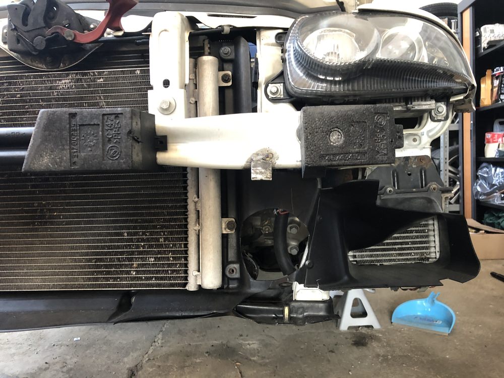

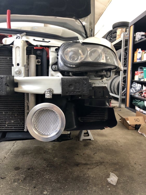

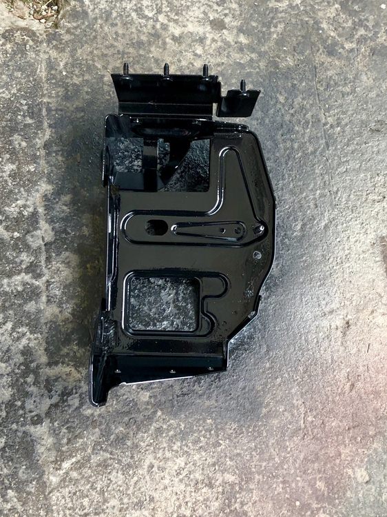

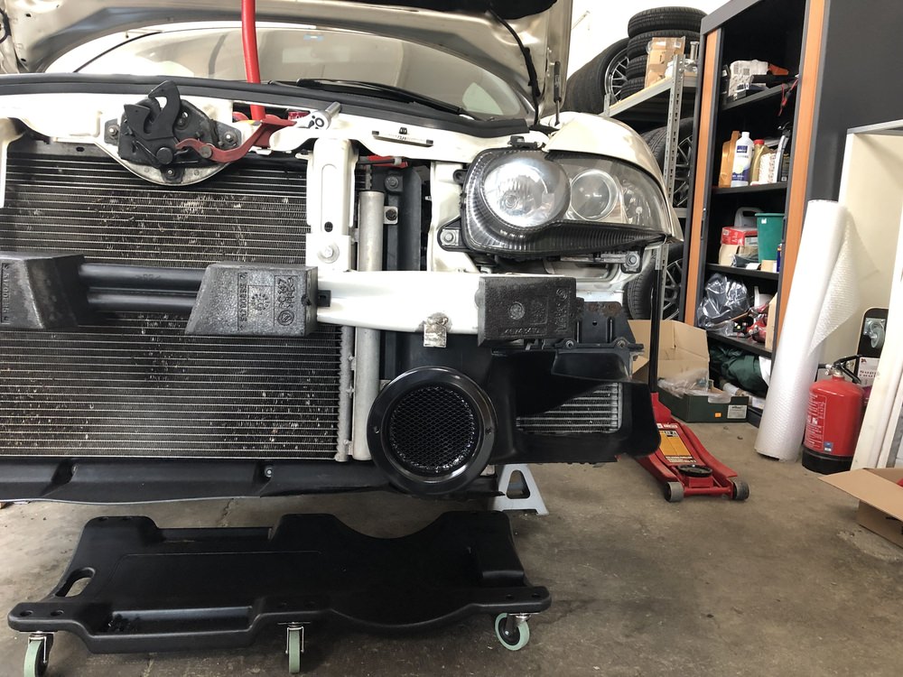

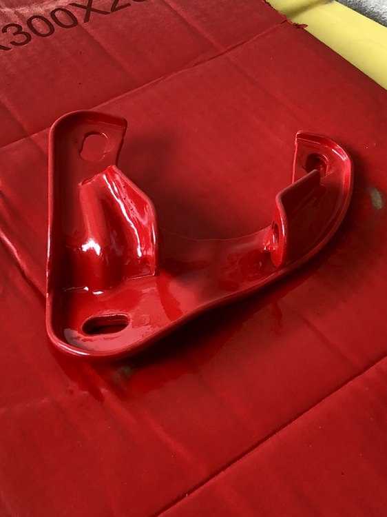

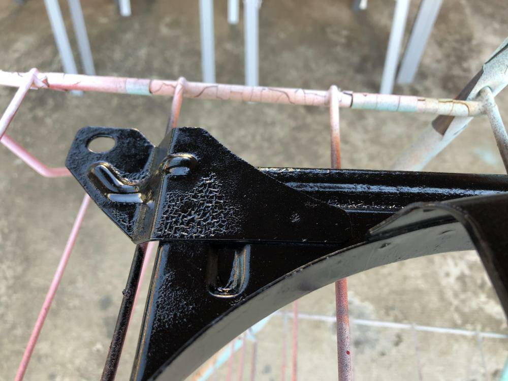

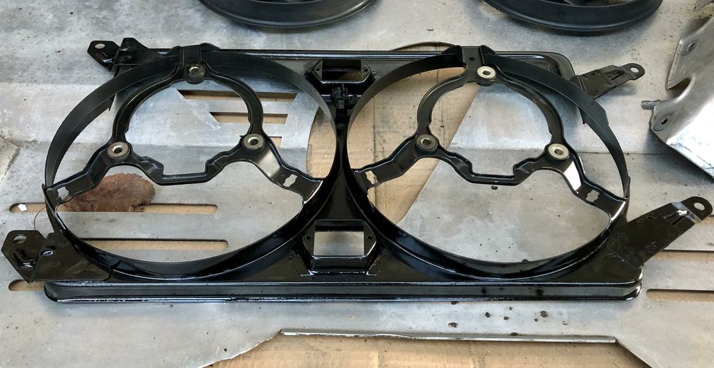

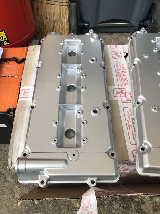

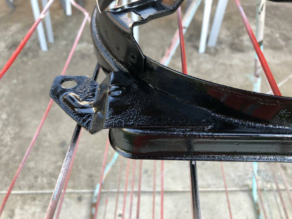

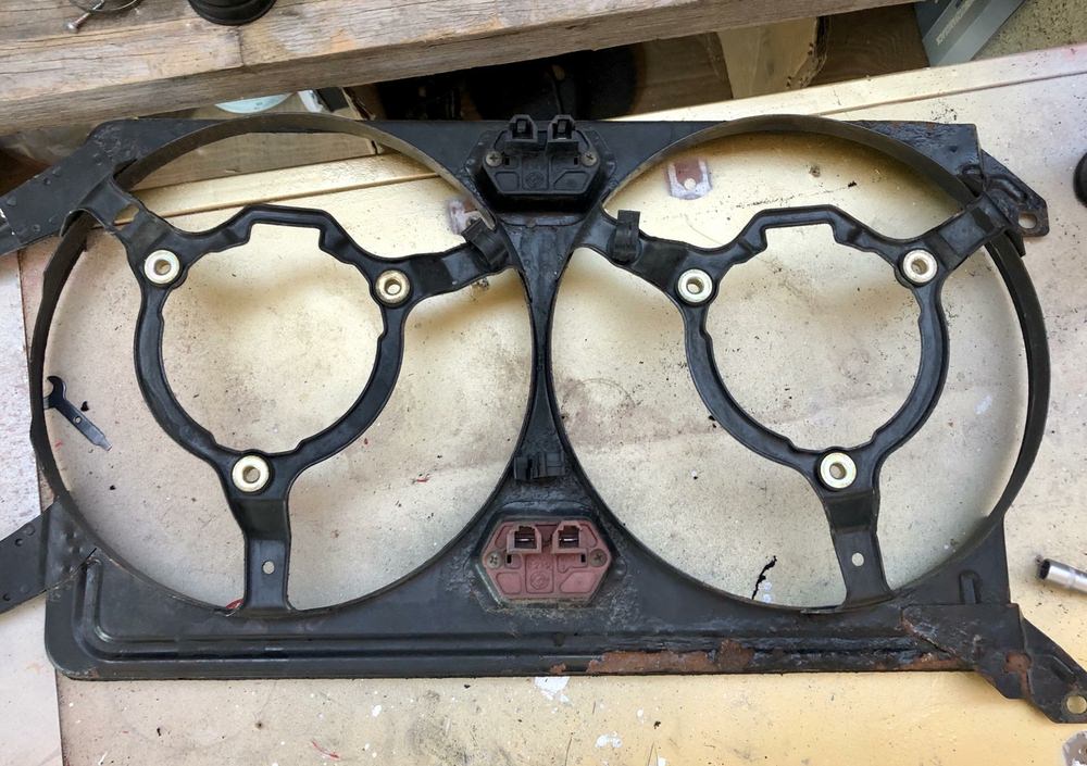

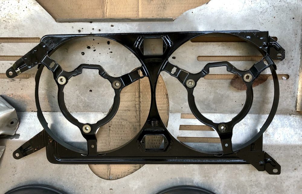

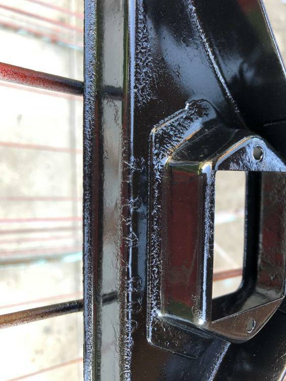

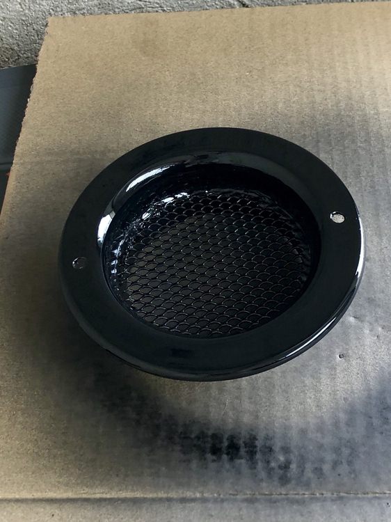

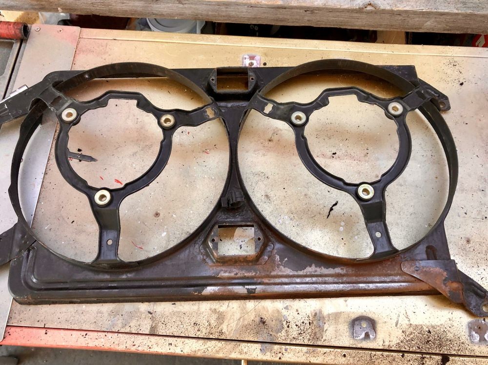

J'en ai aussi profité pour restaurer le support de ventilateur qui commencé a être bien fatigué par la rouille, donc décapage, sablage et peinture epoxy ainsi que pour le tuyau de raccord du vase d'expansion et de la partie basse du radiateur. Et hier mésaventure, j'avais fini ma peinture epoxy, il m'en restait une autre d'une autre marque et le mélange a pour ainsi dire pas fonctionné lol Je recommence ce WE du coup ?
@Gatouille merci! Je ne suis pas a ton niveau en méca mais je m'amuse! Ton 116 je l'adore. J'ai bien failli en avoir un avec le bialbero en 2.0, une première version mais me suis un peu fait avoir. J'en aurai un un jour, et idéalement celui équipé du saint Busso! Bref j'aime ce moulin! 8A08E7E4-E9D8-4EF5-90A4-1C54537FC54A.jpeg.14011bc4888d8ca313d51afb4203b35f.thumb.jpeg.8a9a083f5a0ffc801ae1c4b65e9109a0.jpeg
7AC0BFA8-2764-4315-B37A-F5D53904697F.jpeg.ba83939ae486408b3f69b95d7692373b.thumb.jpeg.757cf0e0c72519b5696b9a9256b1d0a3.jpeg
02404B81-3892-4ED6-9ADF-F6B31B41BED2.jpeg.c011b109885c298f2e9db3af8efc51ee.thumb.jpeg.8bfdf6322cda014e01990bcc72ba40c2.jpeg
BAEAB2ED-67F0-4A9E-A2BA-D7D0BD6B20A7.jpeg.6eadbe6bde1e0d391db1fb30c5e03b49.thumb.jpeg.ca903a1eb7ebe24326339f1e0fc7efac.jpeg
0A1AA1E3-42A9-4208-95B3-9F8708F3BE40.jpeg.fab1c2ab45b9b6702efac07b0bd423e7.thumb.jpeg.f88e63aea35371bf47192eef53b1930a.jpeg
Et le résultat d'hier.... Grrrrrrr!!
