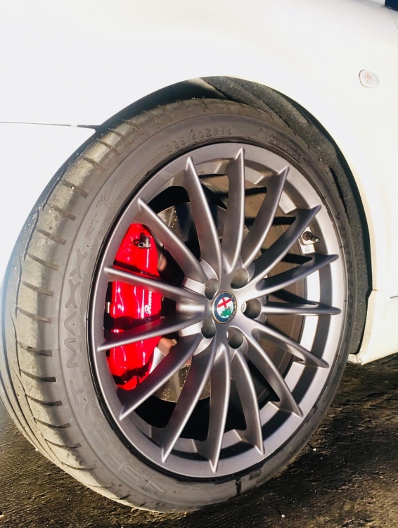

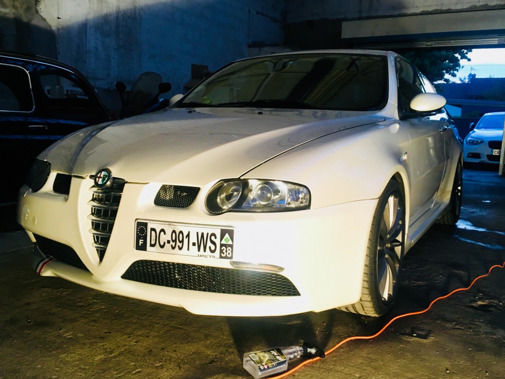

une beauté pour la diva et sa sortie de ce WE! Petit rallye de régularité avec Road Book ce dimanche entre Alfiste. put***n que je l'aime cette caisse! Vivement que le conflit avec l'assurance soit terminé qu'elle puisse retrouver son lustre d'antan!
Y a quand même un peu de BMW en photo dessus :-)

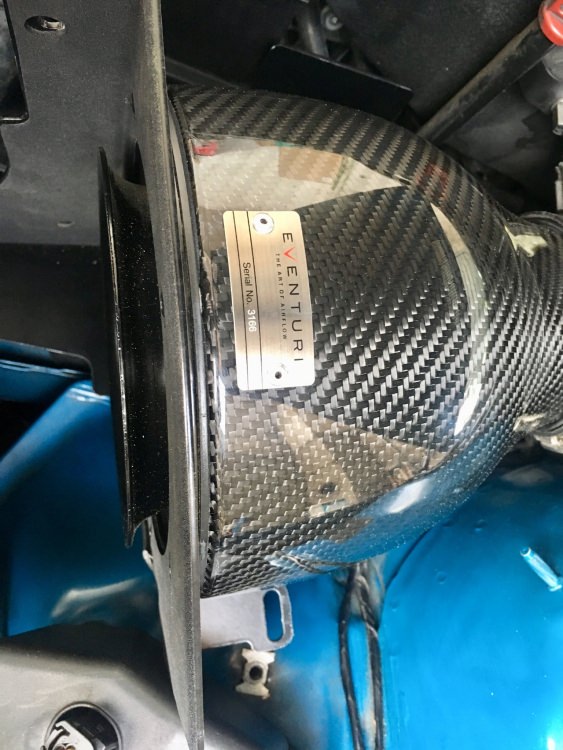

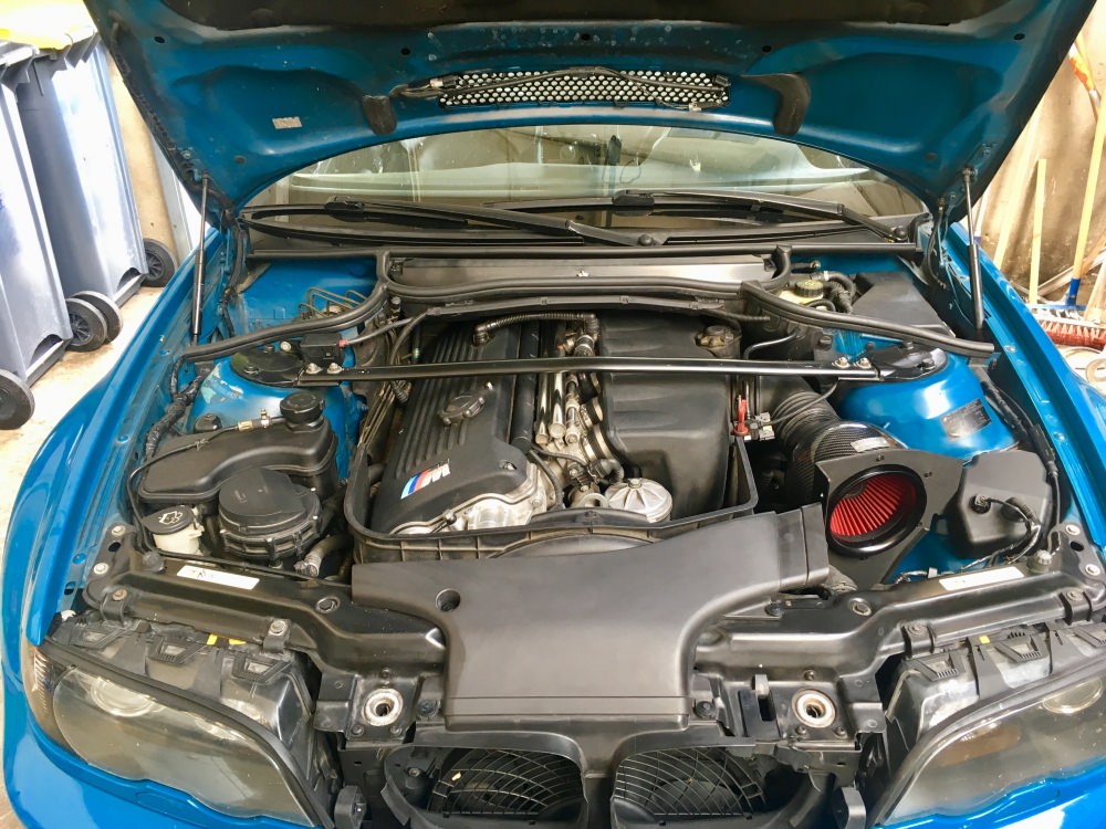

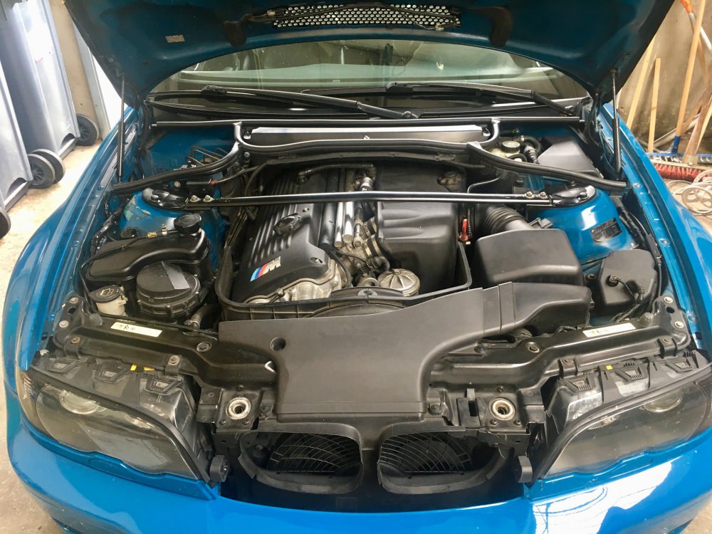

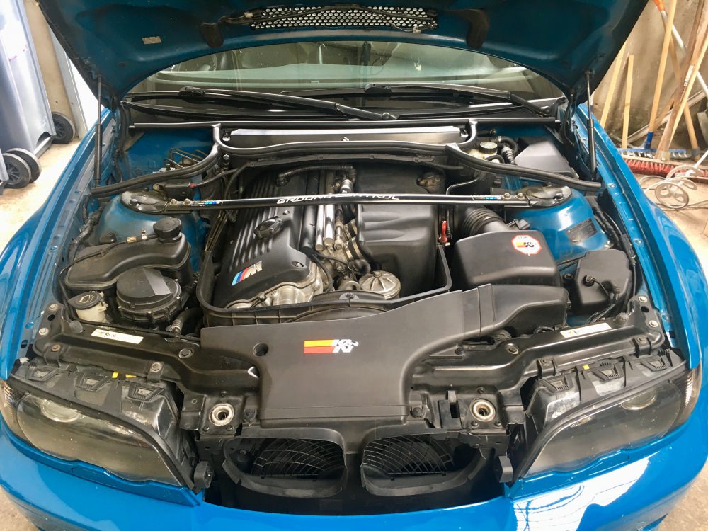

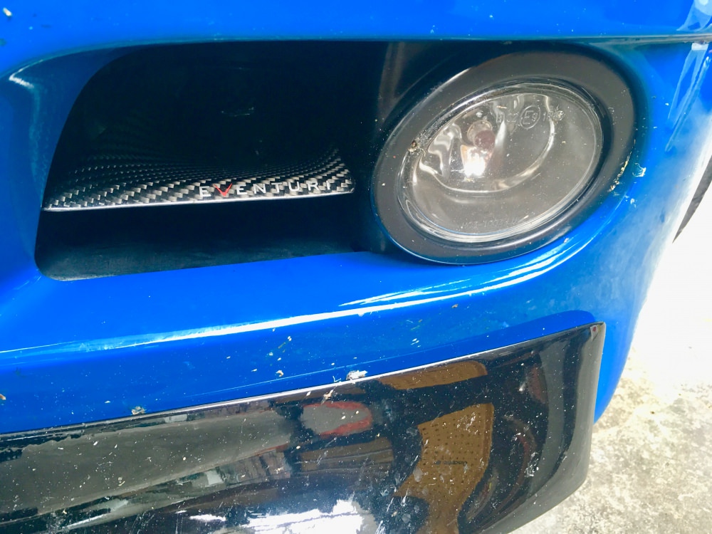

Ce WE étant off pour moi, je m’étais promis de ne m’occuper que de mes femmes et la m3 par intermittences. Au programme montage de la Eventuri, mise en peinture de ma deuxième calandre (noir brillant type M performance des BMW actuelles) ainsi que des grilles d’ailes. Pour la airbox, étant donné que j’ai une prog Alpha N, je me suis permis de supprimer la partie MAF. Cela m’a permis de brancher directement l’eventuri Au coude de sortie du plénum et de gagner une bonne dizaine de centimètres derrière le phare. Je n’ai pas pu utiliser le système de cloisonnement fourni mais ce n’est pas grave, je vais m’en fabriquer un en alu, sur mesure que je peindrai en noir. L’avantage est que le filtre mange maintenant toute l’air provenant du conduit fixé sur l’an traverse.
Je n’avais pas fait attention au départ mais le bruit est démentiel! Quant aux performances les montées en régime sont bien plus franches à partir de 4500 tr. Je ne l’ai pas fait sur banc finalement car mon pote n’était pas disponible et surtout ça me demandait attendre juillet car je ne suis plus disponible jusqu’en juillet à cause du boulot. J’en ai profité pour commencer à nettoyer le compartiment moteur. J’ai encore du taf!!

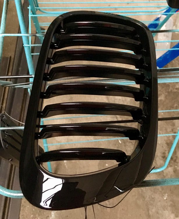

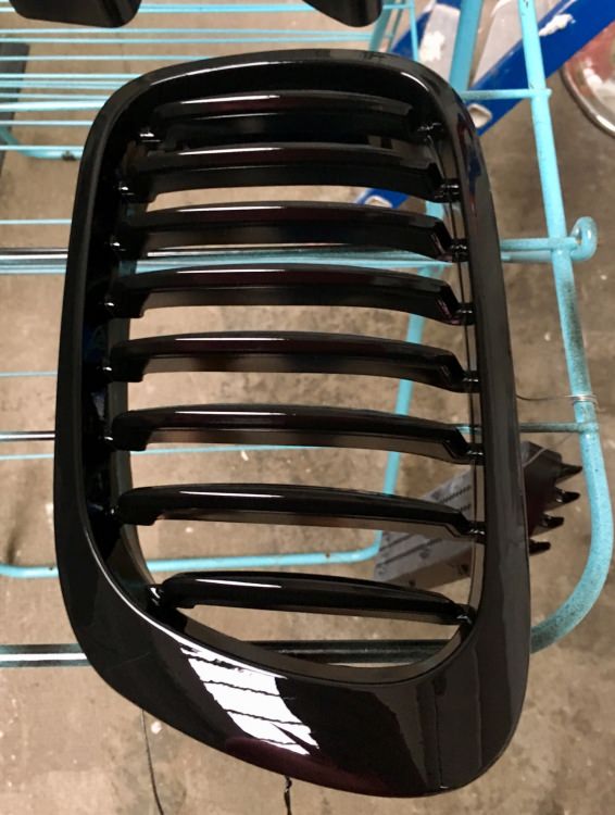

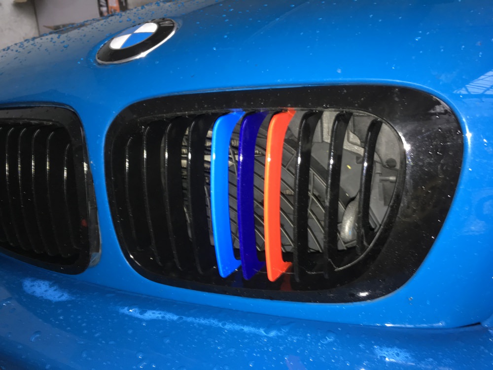

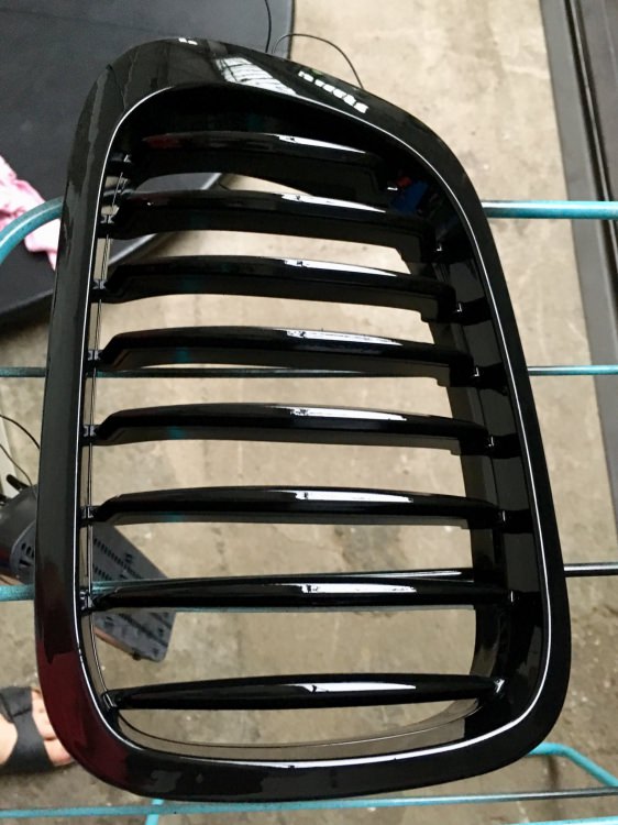

Sinon mon deuxième jeux de calandre était noir mate. J’ai poncé, poncé et poncé. Dégraissé et mis en apprêt. Deux couches pour être précis. Trois couches de noir brillant et résultat est plutôt sympa. Suis content du résultat. Ne reste plus qu’à monter tout ça! Je ne pouvais plus voir cette calandre à bandes! Et surtout le haricot sera un peu plus actuel!

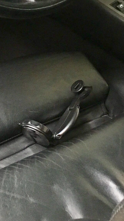

tu l'as accroché comment ton téléphone ? Ca a l'air assez efficace comme maintien

c’est ce support à ventouse et je je fais poser le téléphone à l’horizontale sur le TDB pour que ça bouge le moins possible.
