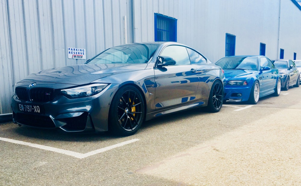

Pas mal pris par le boulot en ce moment à une semaine des vacances j’ai pas bien le temps de passer. Quelques nouvelles de ma LSB, j’ai toujours des soucis de température même sans taper dedans. Ça m’est apparu la première fois quand on a fait la sortie sur Grenoble avec la montée de chamrousse. J’ai changé mon thermosemaine dernière mais ça n’y a rien fait. Du coup cette semaine c’est la PAE qui y passe. J’ai suivi vos conseils et repris une OEM, le tarif pique les fesses! Trois fois plus Cher que sur autodoc mais j’ai déjà eu une mauvaise expérience avec une pae du net alors je joue la sécurité. Je devai la récupérer vendredi si tout va bien. Pour le moment elle est en bonne compagnie.
Fait un peu chier car on avait prévu une sortie piste semaine dernière mais c’est le jeu de la mécanique! J’espère surtout qu’il n’y a rien de plus grave... je croise les doigts.
Ben oui on croise les doigts!
belle M4 devant..
ça va elle n'est pas dégouté oui! PAck compétition, capot carbone CS, frein céramique, ligne akra, jantes Mperf magnésium, KW DDC, et forcément reprogrammé... Je l'aime de plus en plus cette caisse!
