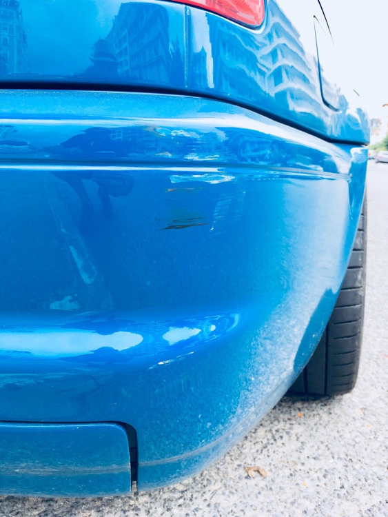

Le seul bemol des vacances c'est que je me suis fait accrocher la voiture sur un parking et que je doit refaire mon PC arrière que j'ai déjà refait l'année dernière 2 mois après l'achat... Les gens ne respectent vraiment pas les affaires des autres! C'est pénible!
