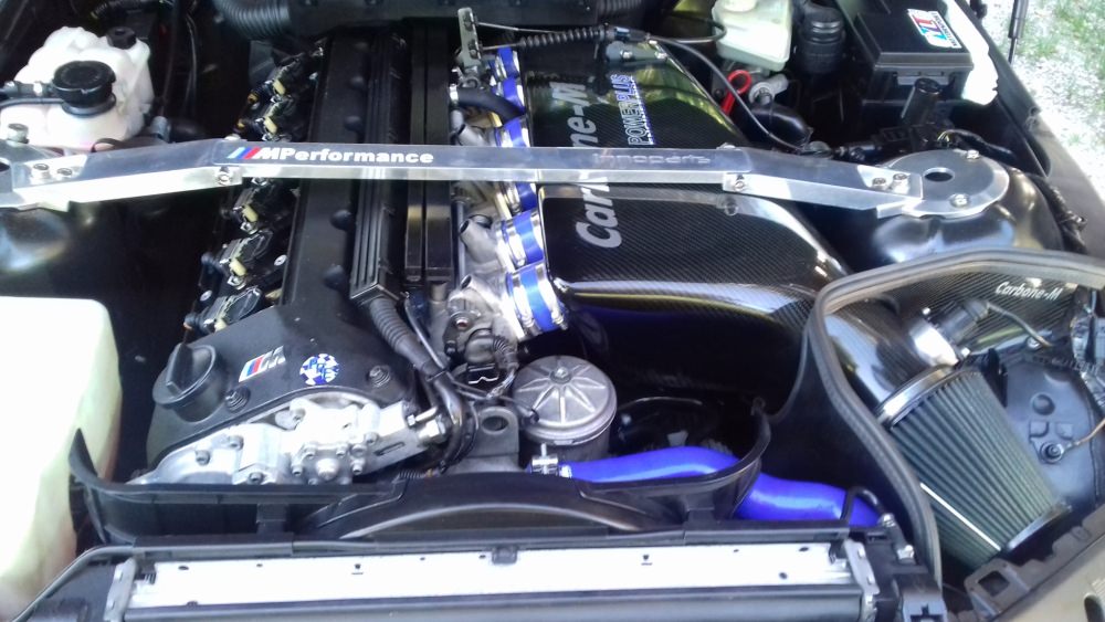

Salut à tous ,
Voilà tout est rentré dans l'ordre en changeant les rondelles bellevilles derrière les vanos !!
Nous avons monté les ref. de M5 (sujet bien connu) , et le Z tourne comme une horloge et le rendement moteur est méconnaissable!!
Plus de bruit au démarrage de calage d'arbres à cames ni de ralenti douteux .
Il faut dire que les électrovannes sont neuves  et le pastillage casi-parfait. Le moteur est OK maintenant . ENFIN.:o
Pour finir , la reprog à été opérée par PPE en Belgique. Je vais pouvoir repasser au banc et faire le point sur les résultats de ce travail.
J'attaque cette année , les trains roulants (freins et amortisseurs )20180623_165953.thumb.jpg.d54f87e1c6a733858c203be8b94a8b4c.jpg
A BIENTOT
PHIL.
comment_955933
et que donc si le vanos a été déposé et les rondelles Belleville changées ...
le rattrapage de l’élongation de la chaine à été fait ...
et donc avec des électrovannes neuves ...
donc au final , certes il marche , mais tu ne sais pas ou était la cause du problème ...
comment_955976
Et je pense qu il aurait été plus logique regler ce problème AVANT de faire la reprog. Si tout réglé tant mieux.
comment_955979
t'as mis des silentblocs moteur en titane ?
parce-que vu la distance entre ta boite à air et la BAR ... il va bien falloir un jour que l'un  des deux craque ...
