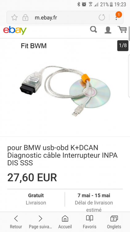

Salut les gars ma question est simple je veux me bricoler un outil de diag. Interogation de defaut et lecture de valeur réel voir codage. Je suis pas un noob concernant ses apareil puisque je bosse tout les jours avec le starr diag mais chez la marque a l'etoile. Cepandant en informatique (pousser) je suis pas au top.
Donc j'aimerais savoir si quelqu'un pouvais me repertoriorer les divera element a avoir
J'ai trouver ça sur ebay quelqu'un a déjà essayer ?

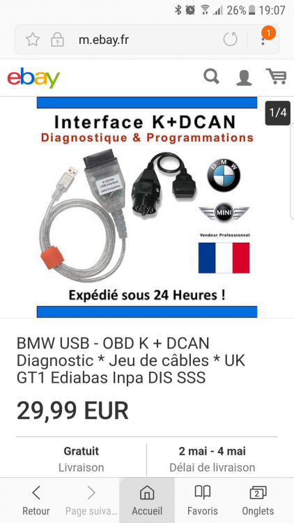

Le seul jeux de cable que j'ai trouver car je suis pas on est pas sur de l'obd sur les E36 est celui du haut par contre j'ai également trouver ça avec sois disans un logiciel d'instalation possible de combiner les deux ?
