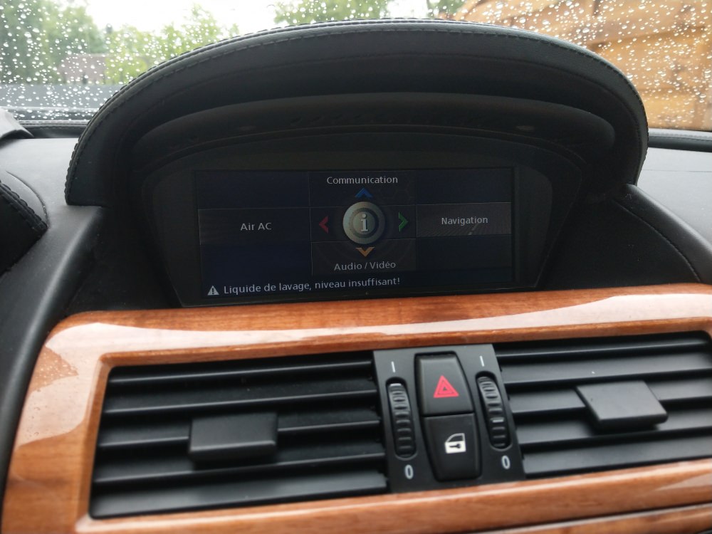

Posté(e) le 30 avril 20187 a comment_918433 Bonjour je vous écrit pour un conseil J'ai mon écran GPS qui s'affiche d'une manière bizarre est sa s'empire. J'aimerai savoir si c facile a changer car je trouve des écran pas cher sur le bon coin Vous trouverez cet photo que j'avais prise quand j'avais acquis le véhicule sauf que maintenant j'ai des grosse tache en plus qui vont pas tarder, à ne plus rendre visible lecran si sa continu Merci à tous pour votre aide

Posté(e) le 30 avril 20187 a comment_918477 C'est 2 vis l'écran, elles sont sur le haut. Puis tu bascules le haut vers l'avant et il sort. Modifié le 30 avril 20187 a par afv
Posté(e) le 30 avril 20187 a comment_918484 Non, si ce n'est le connecteur une fois que tu l'as sorti.
Posté(e) le 30 avril 20187 a Auteur comment_918486 il y a 2 minutes, afv a dit : Non, si ce n'est le connecteur une fois que tu l'as sorti. Merci t le meilleur j'achète le nouvelle écran des mercredi car il font le pont
