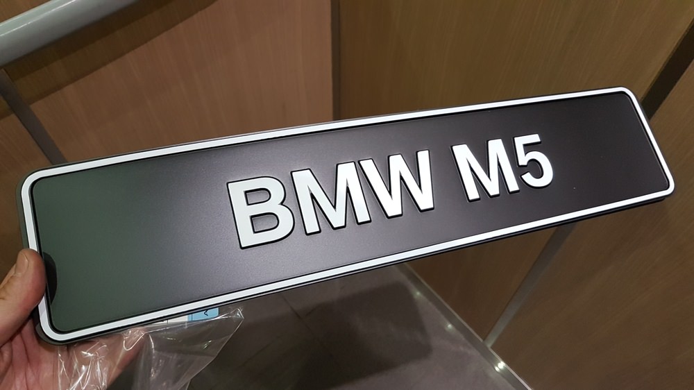

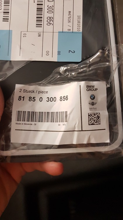

Oui j'y ai pensé. tu es arrivé et tu as posé directe les caches ou tu as fait la route avec  ? ? bon après, il n'y a que les connaisseurs qui prennent en photo les 525tds relooké M lol
Par contre je veux bien la ref des caches M5 stp.
Tu sais ce qu'elle te dit ma 525 TDS ?!! ? ?
J'ai des DS2500 sur la M5. j'ai du OEM sur ma M3 E36. Je me souviens la première fois que j'ai essayé ma M5 je me suis dit "ho punaise ca freine!".
Moi je n'ai pas à m'en plaindre. j'ai fait une fois du circuit avec la M5 (petit circuit cependant). J'ai plus été emmerdé avec la DA (1 déjaugeage) qu'avec les freins. Si c'est pour de la route et du cricuit très occasionnel, comme dit Nakamiki, c'est sans surprise et intuitif.
Le 11/06/2019 à 19:29, skitophe a dit :
Voilà :)
Screenshot_20190613-155254_Gallery.thumb.jpg.436e3f7c8c48ef13e5c23730481bb85f.jpgScreenshot_20190613-155246_Gallery.thumb.jpg.632ee4fc4e035dff2ecc9b3fabf12489.jpg

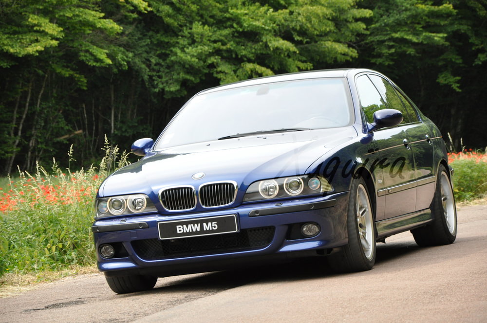

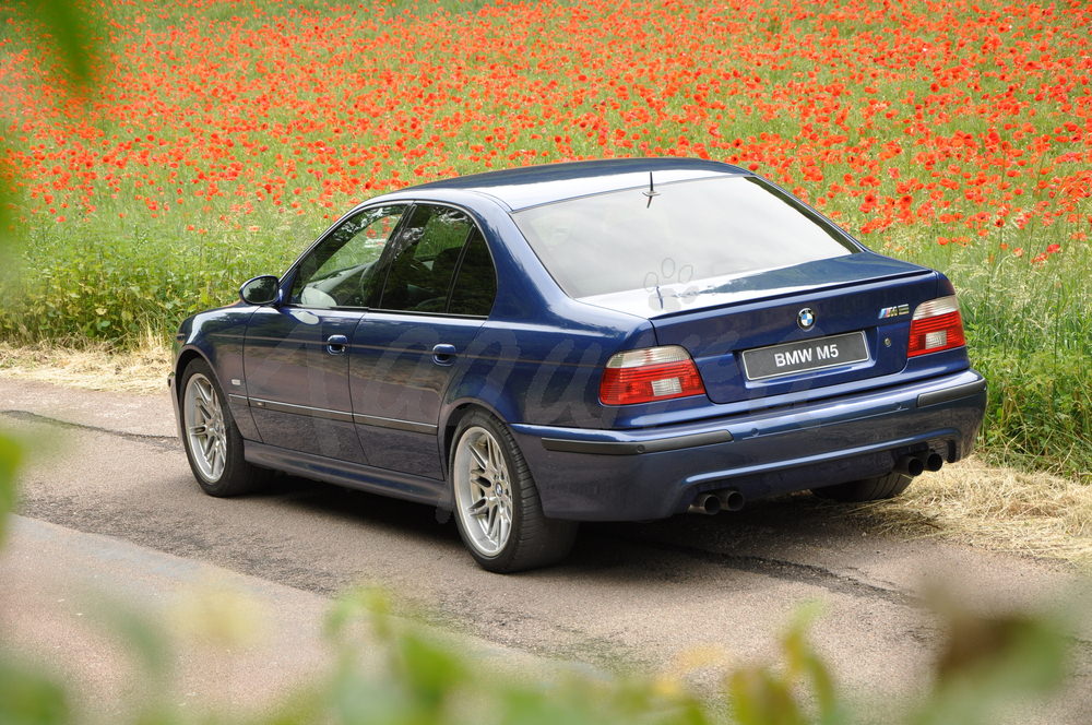

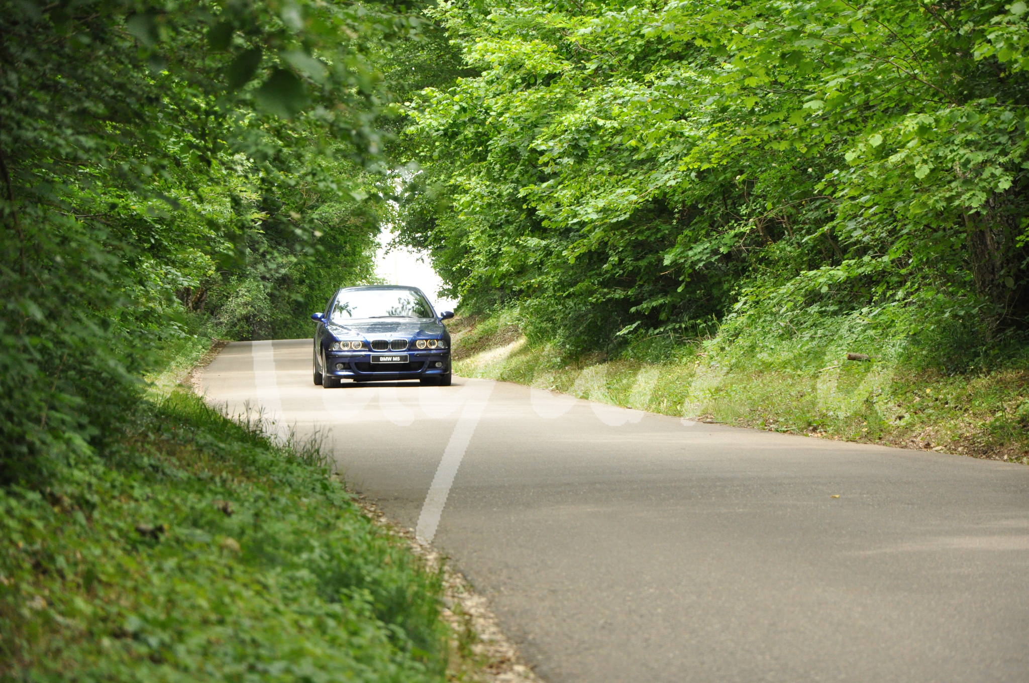

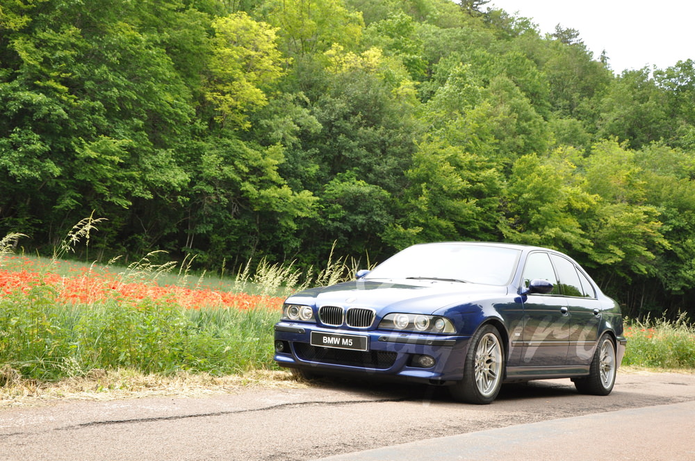

Vraiment sublime ta M... la couleur ressort au top. ?
Juste est ce que c'est moi qui bug mais tes jantes ne semblent pas dans la teinte chrome shadow ? ?
il y a 1 minute, Stussy31 a dit :
@Orphée pour ton usage, avec des Tarox 10p AV et AR, comme dit Naka, mets des DS2500 ça fera très très bien le job... avec les durites qui vont bien et le RBF 600 ce sera laaarrrrgement suffisant !
Ca marche merci.
Oui en effet les jantes nécessitent une peinture.
