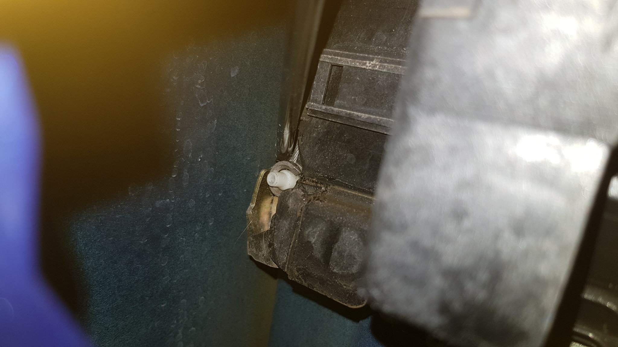

Au delà de la vis d'aérateur, c'est tous les clips qui sont cachés derrière le montant de porte, impossible de les déclipser...
Je ne sais pas où agir pour accéder au verrouillage...

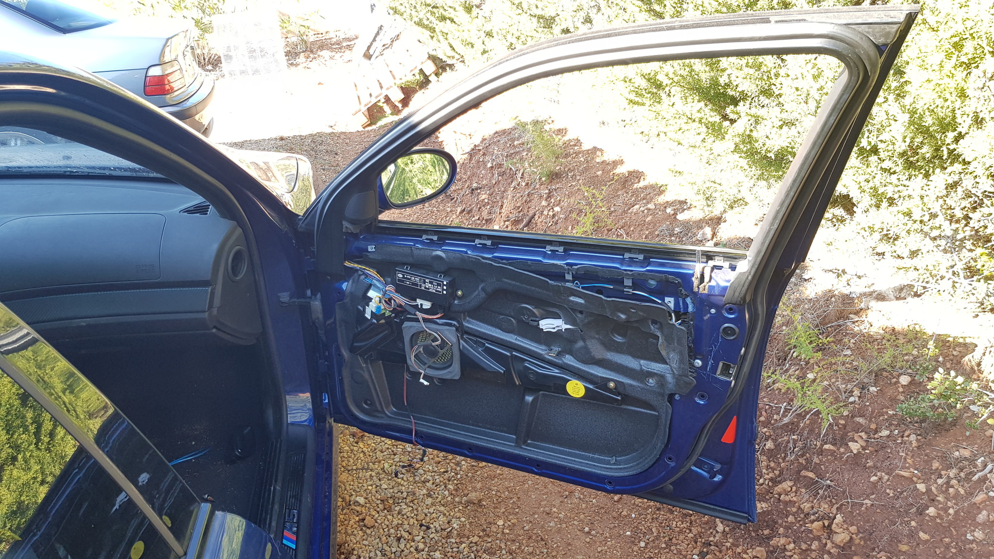

Ca y est, j'ai réussi à ouvrir la porte...
Grace à une caméra endoscopique, je me suis rendu compte qu'un câble ne semblait pas dans son logement...
Tout en le filmant, j'ai manipulé les commandes de dévérouillage centralisée, de la poignée, il restait complètement immobile... En suivant le câble vers le haut, j'ai vu que tout en haut, il était courbé...
J'ai pris un long tournevis, et je l'ai poussé vers le bas pour le faire rentrer dans son logement... et là porte était déverrouillée !
Quand j'agis sur la poignée extérieure, ce câble remonte, mais ne descend pas quand je la relâche...
La question est maintenant de savoir pourquoi ce câble ne fonctionne plus, est-ce à cause de la serrure en elle même ou d'autre chose...
Ttant que je ne manipule pas la poignée extérieure, la porte n'est pas bloquée, la poignée intérieure fonctionne. J'ouvre la porte, le la claque, je la rouvre...
Si par contre, porte ouverte, j'actionne la poignée extérieure, la porte ne ferme plus... Je dois repousser le câble pour que la porte fonctionne à nouveau.
