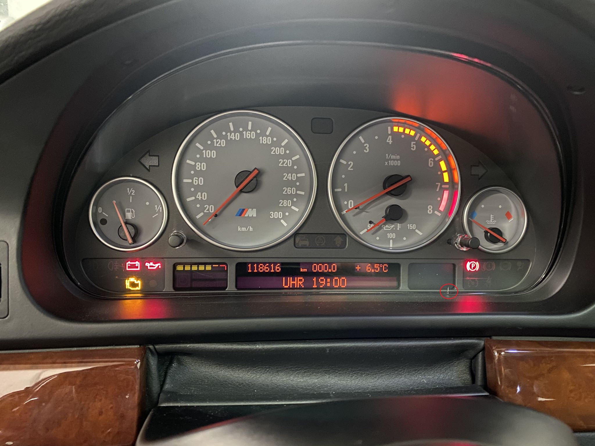

Il commençait tout juste à fatiguer sur la Meuh5... C'est changé... 2 petites heures pour faire ça sans stress...
J'en suis à mon 3ième compteur pour la même connerie, je commence à connaître...
Nappe de compteur

Abimé comment ?
Le plus stressant pour moi ce sont les aiguilles, même si j'utilise la méthode du perçage pour ne pas les dérégler, le fait de manipuler dans tous les sens le compteur avec ses aiguilles libres... je suis jamais à l'aise...
je l'ai envoyé pour changer la nappe, il est revenu avec une fissure dans le plexiglas, peu visible mais bon, j'ai racheté un compteur d'occasion (assez compliqué à trouver avec les deux boutons) mais il n'a pas les cerclages chromés, donc j'ai laissé comme ça

j'en ai commandé sur le net des cerclages, mais ils sont trop trop chromés, pas mat comme d'origine, ça fait vraiment rajout de kéké, et surtout ça tient pas très bien, j'ai préféré laissé tomber pour le moment
et je sais que c'est en allemand, je peux pas le changer, j'ai que l'anglais et l'allemand de préenregistré, il faut que je trouve moyen via une personne équipée de le changer (en même temps de 2008 qu'elle est en france c'est resté comme ça) ?

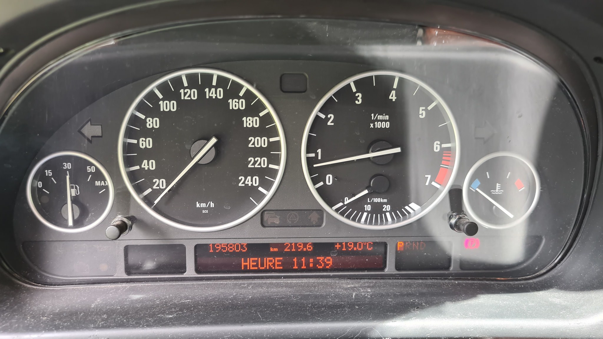

@alex670 Je ferai une photo du compteur de la 530i si tu veux.

T as changé la nappe pour le soucis de pixels ?
Oui @ital330

Petit conseil,
Si c'était à refaire pour le compteur de la 530i : Ébavurer les cercles (juste les imperfections), si tu regardes dans le détail, on voit quelques imperfections (230km/h, bas/gauche de la jauge de température)
