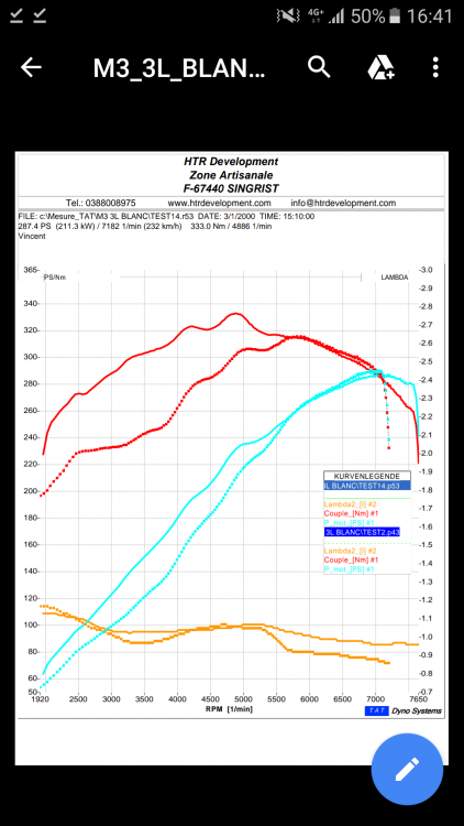

Voici une photo de la courbe. On aperçoit qu'au début elle sort 287.4ch et 315Nm sans gestion
Puis avec le boitier vanos revu et Dme j'ai un énorme gains de couple ( régalge richesse lambda )par contre après 5000Tr une baisse et pour finir moins 287.4Ch ( 283-285 ) et 335Nm.
J'avais 30l d'essence et moins de 15l en fin de test. Mon collègue pense à un manque de débit d'essence donc une pompe à essence faible car il a du beaucoup enrichir en bas ( très rare ) et augmenter en haut sans rien qui se passe.
La pompe à essence est changé à l'heure actuel, on verra au prochain passage ce que sa dit.

Pas trop mal ta courbe mais effectivement trop pauvre....faudrait que tu soit entre 0,85 et 0.9 max en pleine charge...tu devrait gagner pas mal a mis régimes ?
Pense au régulateur qui merde des fois aussi si jamais ton problème persiste...?

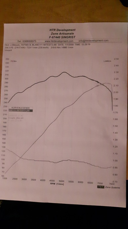

Aujourd'hui passage au banc.
295Ps...7231Tr...lambda corrigé

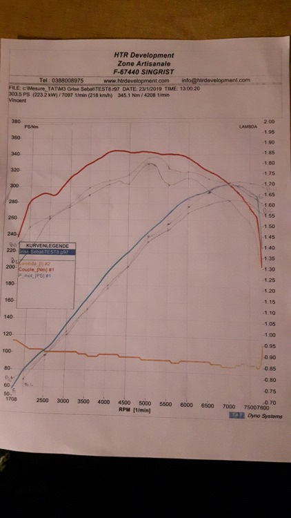

Ici une autre configuration de mon ex 3l avec les même modification...303.5Ps et 345NM de 3800-6000Tr...du feu !

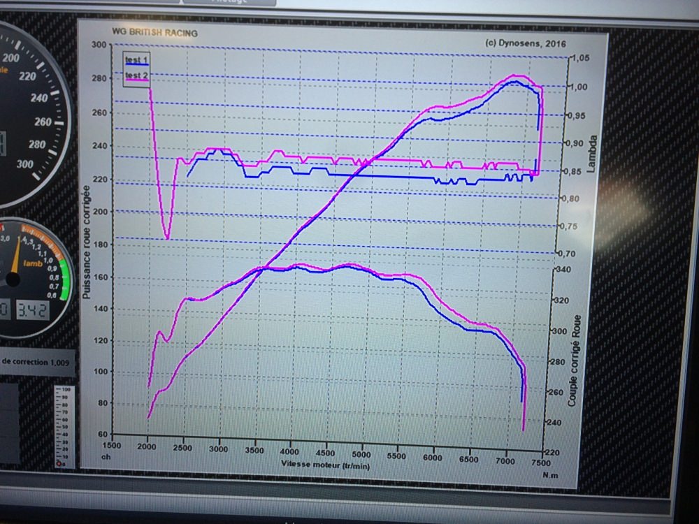

beh je la trouve bien pauvre encore....tu est à 0.95 à 5500, faudrait au moins 0.88 comme ton ex 3.0.
ça dit quoi tes capteurs cliquetis? tu les log?
regarde ma courbe (trop riche par contre) juste le fait d'avoir joué de 2 crans sur l'afr a quand même de l'incidence. Le problème n'est pas résolu totalement mais c'est juste pour illustrer.
