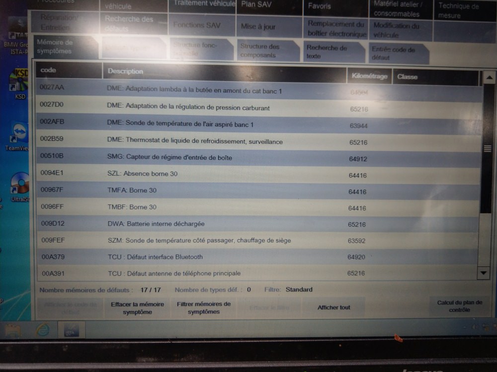

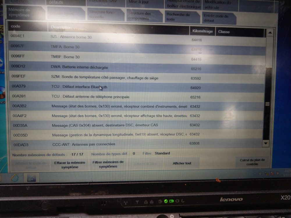

Est ce qu'on peut enlevé la bride du moteur avec carly code bmw ?
Passage à lista deux code défaut non pas pu s'effacer le code 0027d0sonde de température côté passager siège chauffant est en effet j'appuie pour activer le siège passager, il s'éteint aussitôt.
Le code 009fef dme adaptation de la régulation de la pression carburant :
Je vous cache pas que même en méga réserve je n'ai jamais pu m'être plus de 58 litre dans mon réservoir
Enfin un code défaut 00510b pour la boîte SMG est apparu mais c effacer aussitôt : capteur de régime d'entrée de boite
Pensez vous que c un avertissement pour l'embrayage

Il y a 2 heures, Matt95ltc a dit :
Ton embrayage a rien.
Par contre elle est très malade!!!
Avec ISTA il faut tester ta pompe a carburant.
Il y a déjà un problème a ce niveau.
Le passage a la valise c'est avec un K-DCAN ou un ICOM.
si c'est pas avec un ICOM avec la fibre branchée il est parfois difficile d'effacer les codes erreurs.

il y a 13 minutes, thierry7789 a dit :
Je vais tester la pompe alors est changer le filtre à gasoil je pense en même temps que je fait la vidange lundi
il y a 20 minutes, Matt95ltc a dit :
La si tu mets du Gasoil je comprend pas qu'elle marche encore.
Faut que tu me donnes ton secret???
Il y a un protocole de test complet de la pompe a carburant avec ISTA, par contre beaucoup de tests sont faux si c'est fait avec un K-DCAN ou impossible a faire.
